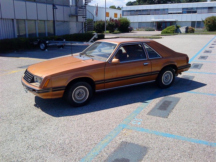

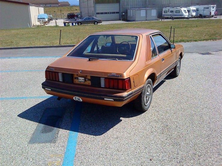

Comet72 Posté(e) le 26 septembre 2010 Auteur Signaler Posté(e) le 26 septembre 2010 j'avais dit quoi ????? Ouais, je sais...ben c'était le dernier truc à ma portée...faire tourner le moteur! C'est encore un boulot dans mes cordes... Autre explication, t'avais un poussoir hydraulique grippé qui s'est dégripé à force de faire tourner le moteur! classic d'un moteur qui n'avait pas tourner depuis longtemps J'y ai pensé...ah j'aimerais tellement que ce soit ça et qu'elle tourne toujours comme aujourd'hui, ce serait tellement bien...en tout cas c'était un régal à rouler et à voir tourner aujourd'hui! J'ai une de ces envie de retourner au garage la démarrer encore une fois...je sens que la semaine va être longue avant de pouvoir de nouveau l'entendre tourner! dernière option : elle s'est dit, "j'ai intérêt à fonctionner correct avant que l'autre fou du Nord-Isère vienne me latter l'allumeur !!" Ah ouais, c'est une possibilité!!! A part ça sérieusement je crois que tu peux t'éviter les 400 bornes A-R pour la régler, je pense qu'elle est en train de s'auto-régler... Bon, si t'es assez fou pour vouloir t'attaquer aux freins du Jeep ou surtout venir siffler une bibine et grailler une fondue...tu sais comment me trouver... Quand je dis que les voitures ont une âme ! Bon, moi je file, c'est l'heure de l'apéro, de la Stella-Artois. Stella-Artois...ah putain...j'm'explose! Clair qu'elle à une âme de guerrière ma Mustang, et dire que j'allais la vendre...une bonne dégreubée de la boyasse et ça repart...tha Mighty Junkyark Mustang lives again!!! Citer
Nick Posté(e) le 26 septembre 2010 Signaler Posté(e) le 26 septembre 2010 et dire que j'allais la vendre... M*rde, moi qui pensais te la reprendre une bouchée de pain en justifiant le fait qu'elle tournait comme une patate... Citer
Comet72 Posté(e) le 26 septembre 2010 Auteur Signaler Posté(e) le 26 septembre 2010 Ah ben dommage...maintenant elle marche! Ah si elle se mets à tourner tout le temps comme aujourd'hui, t'aurais réussi à rentrer à Nice par la route...bon tu serais arrivé en roulant sur les jantes parce que les pneus auraient éclaté et en échappement libre parce qu'il aurait lâché au milieu de l'autoroute, mais sinon...pour ce qui est de rouler, elle roule! Je pensais proposer un lot de pneus à un musée du coin, parce qu'entre les pneus de la Capri, ceux de la Mustang et ceux de la LeBaron, ça fait 12 pièces de musée purs collectors et introuvables! Et vu que j'ai la même monte de pneus pour la Capri, la Mustang, la Comet et la LeBaron, je vais téléphoner demain aux marchands de pneus de ma région pour savoir à quel rabais j'aurais droit en faisant une commande de 16 pneus, à pur titre informatif...ça doit faire une somme à sortir d'un coup mais je pense que ça pourrait être intéressant, j'aurais sûrement un bon rabais avec une relativement grosse commande comme celle-là. Citer
