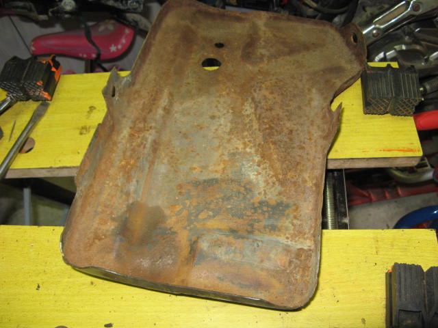

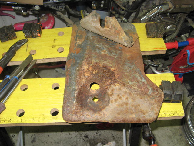

Comet72 Posté(e) le 10 octobre 2010 Auteur Signaler Posté(e) le 10 octobre 2010 Arf merdoum pour la vente forcée... Ouais, je suis dèg...d'ici à la semaine prochaine je vais essayer de mettre la Chrysler et la Buick en vente. J'aurais peur de tout faire péter avec l'électrolyse, du + et du - dans l'eau, c'est jamais top. Claude Francois confirme. Mais le résultat est nickel, bravo. Mais non, aucun risque. Testé et approuvé...de toute façon c'est du 6 Volts...bon avec l'effet conducteur de l'eau, même si tu prends une secouée à côté du 220 je pense que ça doit juste chatouiller un peu sous les bras, rien de plus. Je ferais un essai si vraiment tu insistes...mais c'est vraiment parce que c'est toi. La semaine prochaine je fais tremper tout le reste...à commencer par le cric pendant au moins 48 heures. Basta la rouillasse et bonjour le cric tout neuf qui monte et descends comme un neuf! Citer

Lolo Posté(e) le 10 octobre 2010 Signaler Posté(e) le 10 octobre 2010 nickel mon cometou mais si je peut me permettre, passes en 12 V pour les grosses pièces genre Cric ou support de batterie.....ça craint rien et tu fera des économies de courant en divisant par 2 voir 3 le temps de travail de l'electrolyse edit: voici ce que ça donne en 12V Citer
Comet72 Posté(e) le 10 octobre 2010 Auteur Signaler Posté(e) le 10 octobre 2010 Okay, je croyais avoir lu qu'il y avait danger de fusiller l'appareil en passant en 12V mais si tu me dis que non, je tente le coup dès demain. Citer
Lolo Posté(e) le 10 octobre 2010 Signaler Posté(e) le 10 octobre 2010 Ah oui, en 12V tu verras, ça va bouillonner grave !! fais gaffe aux vapeurs........c'est pas de la bonne fumée mon fils !! Citer

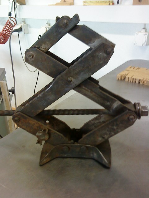

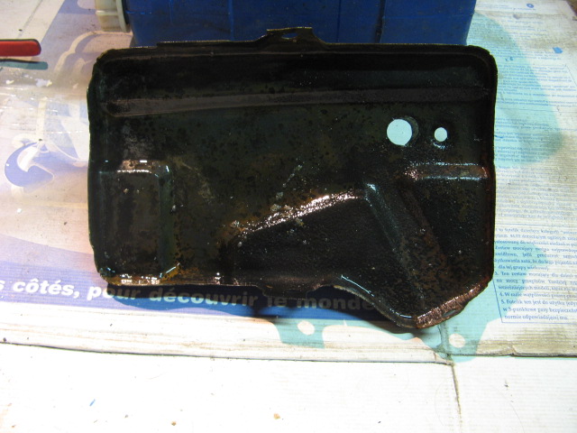

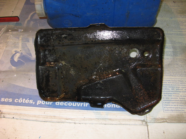

Comet72 Posté(e) le 13 octobre 2010 Auteur Signaler Posté(e) le 13 octobre 2010 Le genre d'électrolyse que haaaan! Etttt...tadaaaa! Il remarche...dur dur mais il remarche. Une fois que je l'aurais verni et graissé, il va aller comme un neuf. Comet72...le patron de l'électrolyse dans ce voiture-jeu de merde! Citer
Cougar94 Posté(e) le 13 octobre 2010 Signaler Posté(e) le 13 octobre 2010 Effectivement il a meilleur mine !! Tu l'as laissé dans l'électrolyse combien de temps alors ? en 12V ? Citer
Comet72 Posté(e) le 13 octobre 2010 Auteur Signaler Posté(e) le 13 octobre 2010 Deux fois deux heures au 12V avec changement du mélange eau-soude au milieu, tellement c'était saturé de rouille... Il reste un petit peclot de rouille de surface pas endroits, mais bon...ça ne part pas. A suivre...prochainement un bon coup de barbouille Hammerite et remontage avant l'hiver dans le fond de coffre. Si j'ai vraiment du temps à perdre et encore un fond de soude, je referais baigner toutes les pièces en même temps en les reliant avec du fil de cuivre pour essayer une dernière fois de faire partir ces petits restes de rouille de surface...mais bon, sans convictions... Citer

fred56600 Posté(e) le 13 octobre 2010 Signaler Posté(e) le 13 octobre 2010 c'est quoi comme soude que tu utilises ? et dans quelle proportions avec l'eau ? tu as changé l'inox ? Citer
Comet72 Posté(e) le 13 octobre 2010 Auteur Signaler Posté(e) le 13 octobre 2010 Oui, j'ai changé l'INOX...et après avoir essayé avec une grosse latte de ferraille non-INOX, je peux vous dire que de servir une ferraille inoxydable, c'est pas seulement pour le style...c'est indispensable. J'ai pris un panier de vieille friteuse que l'on avait dans les déchets de ferraille du boulot, j'ai mis un gros coup de masse dedans et je n'ai utilisé que le manche. Le morceau de ferraille INOX, tu peux le brosser après utilisation et le réutiliser plusieurs fois, mais vu dans quel état est ressorti le mien (noir, rouille et vert de gris) et vu que j'en avais un bon paquet sous la main, j'ai préféré changer. Pour les proportions de soude: 1-1,5 cuillère à soupe par litre d'eau. Bouillante l'eau, pour dissoudre les cristaux de soude...pas comme mon père qui s'amuse à mélanger une demi-heure dans de l'eau gelée pour arriver au même résultat... Il s'agit de soude ménagère, en cristaux, du genre St-Marc...j'ai prix la première boite la moins cher chez dans l'hyper Casino de mon bled, ça marche du tonnerre! Allez les petits chimistes fous, have fun...mais alors surtout ne pas oublier de brancher les polarités dans le bon sens et d'impérativement éviter le contact entre le morceau de ferraille et la pièce à dérouiller...ou prévoir une bonne boite de plombs à proximité et 50E pour aller racheter un appareil... Citer

Nick Posté(e) le 13 octobre 2010 Signaler Posté(e) le 13 octobre 2010 Ton troisième oeil fait les choses et repère mon phrasé à travers la pyramide. Je vous surveille sur l'internet. Sinon c'est vraiment efficace ton histoire, le cric ressort presque comme neuf ! Citer
Comet72 Posté(e) le 13 octobre 2010 Auteur Signaler Posté(e) le 13 octobre 2010 Ouais, c'est vrai que c'est efficace comme rien d'autre... La suite prochainement avec le crochet fileté et la barre pour démonter les boulons et retirer les enjoliveurs puis le cache de la roue de secours...ensuite une dernière baignade collective et Hammerite! Ah oui, j'y pense...je dois préciser qu'avant ce décapage à l'électrolyse j'avais préalablement laissé baigner toutes ces pièces rouillées dans de l'acide alimentaire (Coca Cola) pendant deux semaines, ce qui avait déjà dégrossi un peu de rouille. Citer
