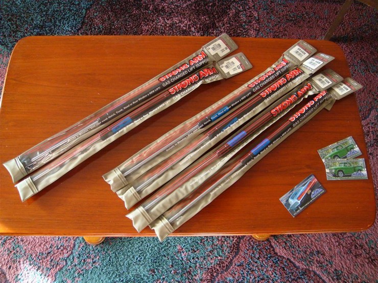

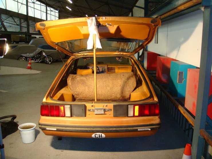

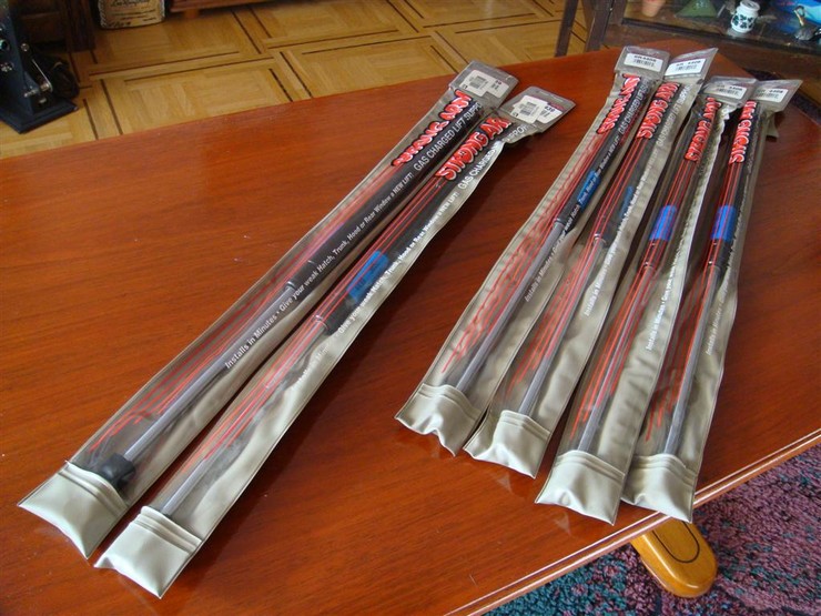

Comet72 Posté(e) le 8 avril 2011 Auteur Signaler Posté(e) le 8 avril 2011 UUUUUUUUPPPPPP!!!!! Fini le manche à balais, c'est de l'histoire ancienne ça: La solution à ce soucis esthétique et pratique vient de m'arriver par colis aujourd'hui: Demain je change tout ça et si j'ai réussi à faire démarrer la Notchback, je sors la Hatchback pour lui donner un bon coup de tuyau d'arrosage sur la carrosserie, la laver bien comme il faut, refaire marcher la mécanique après deux bons mois sans rouler et surtout pour faire de belles photos de groupe. :rock: Citer

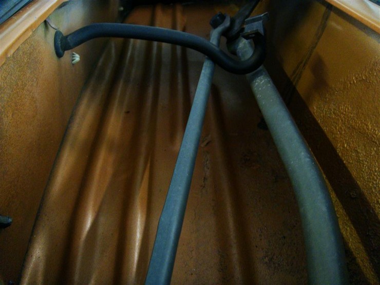

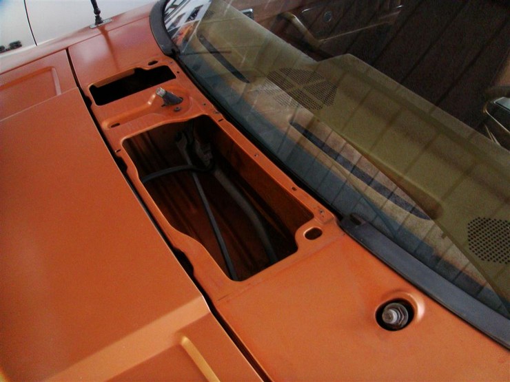

Comet72 Posté(e) le 27 avril 2011 Auteur Signaler Posté(e) le 27 avril 2011 UUUUUUUUUUUUUUUUUUUUPPPPP!!!! B) C'est l'heure des news: J'ai passé mon après-midi sur la Mustang...et j'ai fait pas mal d'avance dans les travaux. Pour commencer j'ai changé les vérins de hayon (idem sur la Mercury Capri d'ailleurs), shooté les anciens, bien dégraissé, dérouillé et graissé les fixations, resserré les boulons puis pose des nouveaux vérins dont le système de fixation est bien plus ingénieux que ceux d'origine...en un quart d'heure tout était proprement posé et opérationnel. Grande classe le hayon qui s'ouvre avec deux doigts et qui tient ouvert tout seul...ça à de l'allure. Ensuite j'ai fait tourner le moteur et j'ai sorti la voiture pour lui infliger un bon coup de lavage au Kärcher et faire un peu de detailing à la brosse à dents et aux coton-tiges dans les recoins de la carrosserie qui étaient encore recouverts de mousse et de merdasse. Elle est passée du blanc au doré...jamais vu une pareille couche de poussière, elle était vraiment crado. Ensuite je voulais poser les balais d'essuie-glaces neufs sauf qu'en jetant un coup d'oeil à la grille d'arrivée d'air devant le pare-brise, là, c'est le drame. Le choppe le tourne-vis, je vire les bras d'essuie-glaces...et je ne dévisse pas les vis de fixation de la grille puisqu'elles sont manquantes ( ), j'ouvre le capot et je vire la grille en question qui ira rejoindre mon établi pour un bon nettoyage en profondeur. Comme quoi le lavage haute pression est efficace...mais pas complètement: J'ai donc tout aspiré, viré au cure-dent le centimètre de terre qui était allé s'entasser dans la rigole d'écoulement de la flotte, shooté les trois nids d'abeilles qui occupaient le logement, tout bien nettoyé en détail à l'eau savonneuse et polishé à deux reprises la tôle pour atténuer la nuance de teinte entre les deux parties de la carrosserie et favoriser l'écoulement de l'eau. J'ai pris avec moi la grille que je vais recoller au chlorure dans la soirée, les bobets qui ont eu la voiture entre les mains avant moi ont réussi à la casser à un endroit en levant le capot...ce sera très facilement réparé et remis en place avec trois belles vis d'époque et d'origine estampillées FoMoCo qui sortent tout droit de ma quincaillerie personnelle. Ensuite aura lieu le remontage des bras d'essuie-glaces et des essuie-glaces neufs ainsi que celui du pare-brise arrière, neuf lui aussi...basta les vieux chiffons verts pour ne pas rayer la glace. Sinon j'ai commencé à scier l'échappement...raz la tasse de ce vieux machin pourri, j'ai déjà abattu au marteau-burin et à la masse le silencieux arrière qui s'est avéré être complètement obstrué par une chicane...je m'en suis rendu compte après l'avoir sauvagement décapité à la masse de 10 kilos. Sinon j'ai commencé à percer et à scier le silencieux central mais il est plus dur à décapiter...donc vu que j'avais pas tant envie de m'emmerder, demain je prends ma Dremel avec moi, je mets la bagnole au-dessus de la fosse et j'atomise ce vieux bout de tôle rouillée qui est complètement percé de partout...marre des bruits de vieille casserole, je veux entendre ce V8 tourner rond sans avoir des impressions faussées par ce putain d'échappement qui valdingue dans tous les sens et qui fait des bruits suspects. Sinon le moteur tourne mal, elle roule pas bien...je soupçonne un encrassement avancé des bougies, demain je les sors pour leur mettre un coup de brosse métallique et un coup de lime en travers du culot. Je vais aussi ausculter les dépressions et changer quelques durites qui m'avaient encore échappées, je doute qu'elles soient poreuses ou foutues. Autrement c'est tout...des petites bricoles anodines comme un coup d'air comprimé dans les pneus,un coup d'aspiro dans l'habitacle...rien de bien boulversant. Je vous fais de belles photos demain une fois que j'aurais terminé le remontage des essuie-glaces. Citer

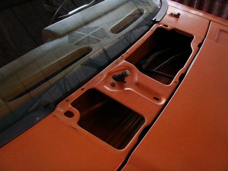

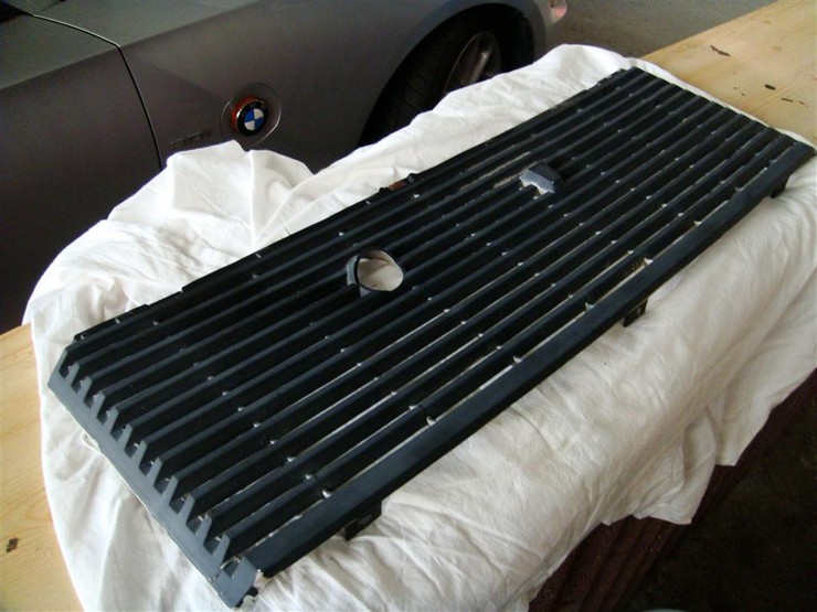

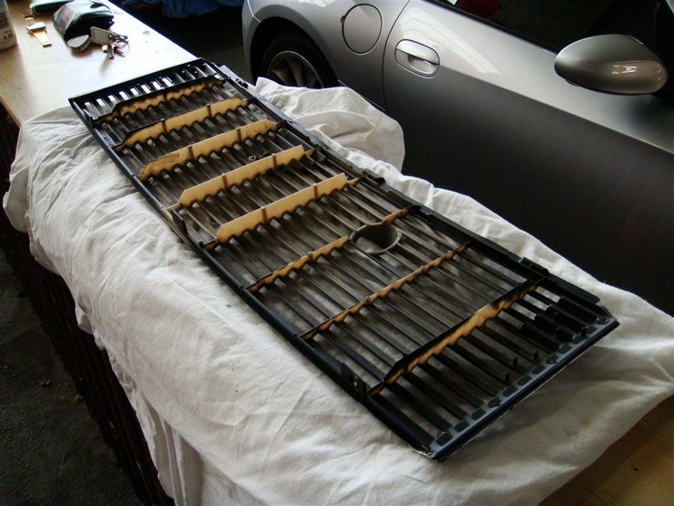

Comet72 Posté(e) le 28 avril 2011 Auteur Signaler Posté(e) le 28 avril 2011 Bon, ben NEWS! Ce midi avant d'aller discuter avec le proprio j'ai pris une heure pour recoller la calandre avant de la nettoyer à fond en même temps que la moulure centrale du bas de pare-brise. Ensuite j'ai tout remonté...je me suis un peu plus emmerdé que prévu puisqu'il a fallu que je taraude un des pas de vis des vis de fixation de la grille d'arrivée d'air. Avec un bon coup d'antirouille hier soir sur les agrafes de pare-brise et une bonne épaisseur de graisse sur les vis de fixation, c'est allé tout seul...mais si je me suis un peu emmerdouillé à remonter les vis de fixation de la grille avec le joint de capot en place, il aurait fallu le démonter...mais comme je n'avais pas envie de prendre le risque de casser les agrafes de fixation en le déposant, j'ai préféré le laisser monté sur la cloison de pare-feu, surtout qu'il est en parfait état. Voilà la grille d'entrée d'air tout nettoyée...je la redémonterais pour la mettre en apprêt et proprement la vernir en noir dans un second temps, une fois que la voiture sera prête mécaniquement pour reprendre la route. Pour l'instant la pièce est saine, propre et réparée...il ne restera qu'à la peindre au moment voulu. Et voilà la tôle au-dessous du pare-brise: Nettoyée à fond et polishée, prête à recevoir la grille et les bras et balais d'essuie-glaces nettoyés et en ordre: J'ai pas fait de photos du tout remonté avec les balais d'essuie-glaces neufs, il faisait un temps de merde et quasiment nuit noire dans le hangar. C'est le seul travail que j'ai fait aujourd'hui puisque j'ai passé le reste de l'après-midi à aider le propriétaire à déplacer des voitures pour pouvoir libérer les places de stationnement du nouveau coin du hangar qui m'a été attribué. Pour me remercier j'ai pu prendre le volant de sa 348 GTB et il m'a montré ses derniers achats qu'il à fait pendant ses vacances aux US: Un Ford Pick-Up 1932 intégralement restauré et une authentique Shelby Cobra 427 1965 NEUVE!!! La bagnole à 800 miles d'origine avec kilométrage certifié, elle est neuve et n'a pratiquement jamais roulé...intégralement d'origine, peinture bleu nuit avec bandes blanches. Il m'a montré les photos...c'est juste bandant. Les deux caisses sont parties des US, actuellement elles sont en train de voyager au milieu de l'Atlantique, il devrait les rapatrier au hangar d'ici à début juillet...je pourrais donc les voir en vrai, peut-être en prendre le volant et surtout vous en faire des photos. Ce mec est un peu mon mentor...on à discuté plusieurs heures et au-delà de son impressionnante collection de voitures et au-delà de la démesure du contenu automobile du hangar, c'est vraiment quelqu'un d'exceptionnel. Il vient de refuser de vendre le hangar à des investisseurs Bâlois pour plusieurs millions de francs parce qu'il n'avait pas le coeur à jeter tous les locataires à la porte et à mettre fin au hobby de plusieurs dizaines de personnes, dont je fais partie, qui viennent bricoler leurs voitures et passer du bon temps dans son hangar les weekends. Et aussi parce que c'est à lui aussi son plaisir de venir bichonner ses autos et de venir bricoler ses Ferraris et autres bolides. Enfin bref, à part ça on à réussi à s'entendre financièrement pour le prix du nouvel emplacement que je loue, il à encore une fois été très arrangeant, c'est génial. Maintenant que la place est libre je vais donc pouvoir dès demain matin commencer à déplacer mes voitures et toutes les rassembler au même endroit...je vais donc passer la journée de demain à déplacer mon matériel et à redémarrer toutes mes voitures une par une, leur faire faire un peu de route dans le quartier avant de les rentrer sur le nouvel emplacement. Demain je vais commencer par faire les bougies de la Mustang hatchback, vérifier les dépressions et les durites que je voulais contrôler et ensuite meuler l'échappement, histoire de pouvoir la remiser en ayant fait tous les travaux que j'avais prévu. Demain promis, s'il fait beau je sors les voitures et je vous fais des jolies photos et aussi une photo de groupe de mon nouveau bout de garage! Citer

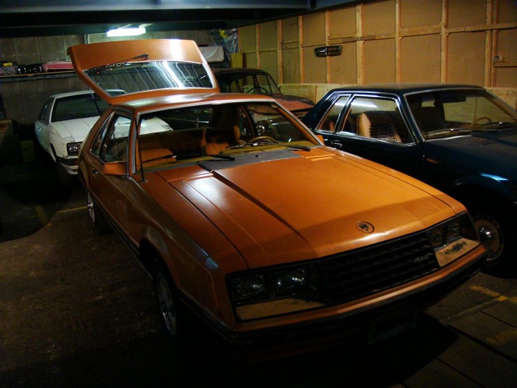

Comet72 Posté(e) le 30 avril 2011 Auteur Signaler Posté(e) le 30 avril 2011 Qu'est-ce que tu veux que je foute avec un permis Français?!? Sinon je vois que j'ai oublié de vous poster mes deux piètres photos d'hier prises à l'arrache: Trop cool ce hayon qui tient ouvert, c'est vraiment agréable et pratique...plus besoin de se tuer le dos à le tenir à la main. Citer
