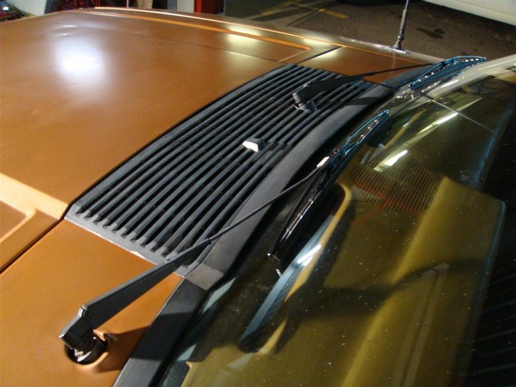

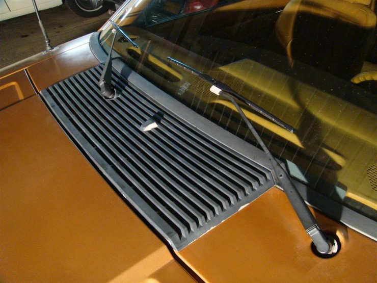

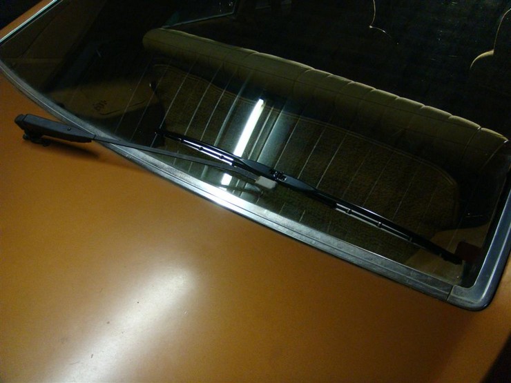

Et mon petit travail de la semaine passée, soit démontage de la grille des cheminées et dépose des bras et balais d’essuie-glaces pour un grand nettoyage avant de remonter le tout après réparation de la grille puis pose de balais neufs de marque AC Delco...c'est bien mieux comme ça: :)
J'ai débouché et réglé l'orientation des gicleurs du liquide lave-glace aujourd'hui pour pouvoir tester l'installation et il y à deux semaines j'avais déjà réglé la hauteur des bras d'essuie-glaces pour qu'ils arrêtent d'aller buter contre les moulures d'entourage du pare-brise...ben ça marche impeccablement bien! ;) Tout va pour le mieux! :)
