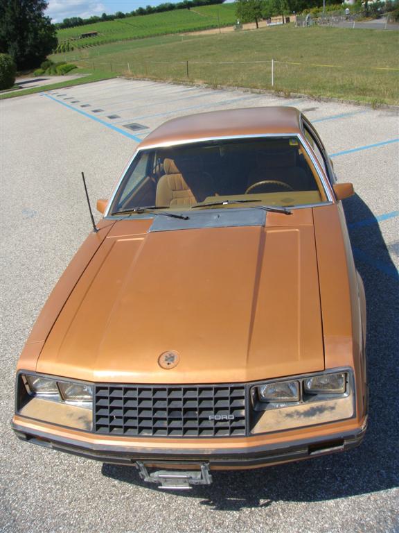

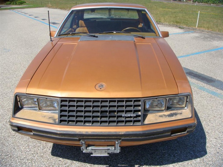

Comet72 Posté(e) le 30 juillet 2010 Auteur Signaler Posté(e) le 30 juillet 2010 Merciiii Ricky!!! Et encore, sur la photo de l'avant nettoyé que tu as postée, il y avait encore les traces de peinture blanche...qui maintenant ont complètement disparu, la preuve en images: Attendez seulement que j'ai fait les trous de la calandre un par un, passé tout ça au rénovateur de laque et tout le bazar...la transformation n'est pas terminée, loin de là. Citer
