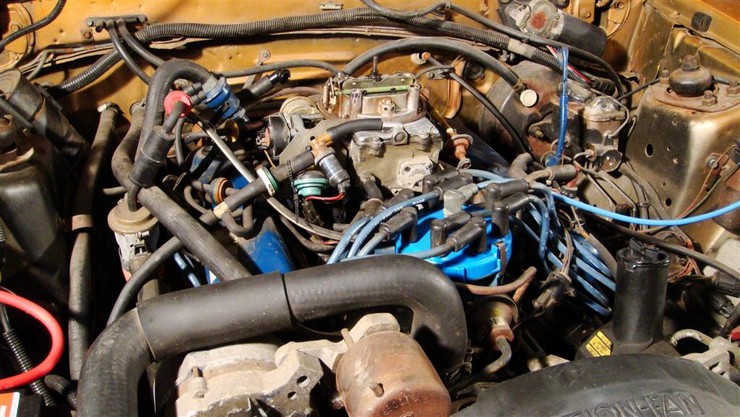

Comet72 Posté(e) le 13 août 2011 Auteur Signaler Posté(e) le 13 août 2011 Hi all! J'ai fait une brève apparition au garage cet après-midi...j'avais qu'une chose en tête c'était de redémarrer la Mustang pour voir si elle allait mieux au démarrage qu'hier. Belle surprise: Même pas un seul coup de pédalier, un tour de clé à travers la fenêtre conducteur entrouverte et elle à démarré. Trop cool! Et voilà la suite: Donc au final j'avais juste noyé le carbu à cause des bougies encrassées et j'ai absolument aucune problème de carbu ou de starter grippé...j'ai fait un petit coup de parano sur ce coup-là. C'est cool en tout cas...une de plus qui marche au poil! Citer
Comet72 Posté(e) le 1 septembre 2011 Auteur Signaler Posté(e) le 1 septembre 2011 Donc au final j'avais juste noyé le carbu à cause des bougies encrassées et j'ai absolument aucune problème de carbu ou de starter grippé...j'ai fait un petit coup de parano sur ce coup-là. B) C'est cool en tout cas...une de plus qui marche au poil! Je retire ce que j'ai dit. Nouvelle déconvenue. Cette charogne de caisse refuse de démarrer depuis une semaine, le moteur se lance mais ne démarre pas...impossible de trouver ce qui merde. C'est pas les bougies, c'est pas l'allumage, c'est pas le starter, c'est pas l'avance à dépression, c'est pas l'arrivée d'essence...j'ai tout déposé et tout vérifié...rien à faire, ça déconne dur. J'ai flingué une batterie neuve à force de faire des essais, cependant aucune avancée...d'un jour à l'autre, elle refuse de fonctionner. Moi qui voulais la vendre...me voilà en bonne posture. A votre avis, je fais quoi? Je reprends les réglages de richesse? Je me roule parterre en pleurnichant? Je shoote le démarreur et je colle le Bosch neuf que j'ai d'avance pour voir comment ça fait? P'tain...c'est un perpétuel recommencement cette caisse, ça en devient pénible...au moment ou tu crois que t'as trouvé le problème, paf, tiens dans ta gueule, et que je te refoute une nouvelle panne...allez mon gars, au boulot. Donc comme d'hab'...je suis preneur de toutes pistes à explorer, si vous en avez. J'ai besoin de vos lumières! Parce que je n'envisage même pas de la vendre comme ça, si c'est pour la vendre 200 euros...alors du coup je vais tout faire pour la garder et la refaire tranquillement. Citer
Nitro Posté(e) le 1 septembre 2011 Signaler Posté(e) le 1 septembre 2011 Tcho! Si le moteur tourne quand tu fais aller le démarreur, t'as meilleur temps de changer la roue de secours que le démarreur... T'as des étincelles aux bougies? Ordre d'allumage (on m'a dit une fois que si j'avais déjà contrôlé 20 fois l'ordre d'allumage, ben.... faut recontrôler une fois de plus ), sur un V8 deux cylindre inversés c'est pas forcément flagrant... Si tu as des étincelles aux bougies, essaie de balancer une giclée de benzine dans le carbu, par le couvercle du filtre à air; si elle démarre: - pompe à jus -réservoir vide(même si t'as fait le plein, si tu roules pas beaucoup l'essence peut se barrer en s'évaporant par un bouchon de réservoir d'origine suédoise par exemple B) ) -conduite de carburant -ou carbu; Si elle démarre pas, réglage d'allumage complètement aux fraises, recale ton allumeur, et réessaie! Bon week-end! Citer
Comet72 Posté(e) le 2 septembre 2011 Auteur Signaler Posté(e) le 2 septembre 2011 Yauh gros! B) Argh...malheureusement aucune piste ne me parle. Les fils de bougies sont dans le bon ordre, j'ai vérifié sur la Cougar...l'allumeur n'est pas décalé, il n'à pas bougé depuis plus de 6 mois, l'arrivée d'essence est bonne, la pompe à essence débite et le filtre à essence est vide...j'arrive même à noyer le carbu, c'est pour dire si l'arrivée d'essence est bonne. Le réservoir est à moitié plein, c'est de l'essence neuve et je suis sûr du bon fonctionnement de la jauge...ultime vérification, ça fait bloup bloup dans le réservoir quand je m'assieds sur l'aile. Donc bon, il ne me reste que la piste des étincelles aux bougies à vérifier ainsi qu'un possible problème de carbu...honnêtement, à mon avis c'est lui qui me joue des tours. J'aimerais y aller demain pour essayer de diagnostiquer et réparer le problème...mais j'ai peu d'idées de pistes à creuser...du coup je me demande si ça vaut bien la peine. D'autres pistes en tête, les mécanos? Citer
Nitro Posté(e) le 2 septembre 2011 Signaler Posté(e) le 2 septembre 2011 Pour un problème de carbu, faudrait vraiment que la sortie d'essence vers l'admission soit bouchée pour que ça empêche le moteur de démarrer, ou alors à l'inverse, que ça dégueule de la benzine par litres dans l'admission... Essaie déjà de voir si tu as des étincelles aux bougies: prends une vieille bougie, ou démontes-en une, branche la au câble d'allumage et pose la masse de la bougie sur une masse quelconque du moteur, ou alors tu peux la tenir avec une pince suffisamment isolée, et demande à quelqu'un de tourner la clé pendant que tu regarde les électrodes. Citer
tuxstang Posté(e) le 2 septembre 2011 Signaler Posté(e) le 2 septembre 2011 Regarde aussi si ton compte-tour bouge lorsque tu essaies de démarrer ... s'il ne bouge pas, c'est soit le module d'allumage (connectique mal branchée ou boitier HS), soit la bobine, soit le capteur du distributeur. S'il bouge, ton allumage (distributeur, bobine et module) fonctionne regarde si tu as une étincelle aux bougies. Citer
Comet72 Posté(e) le 4 septembre 2011 Auteur Signaler Posté(e) le 4 septembre 2011 Vous emmerdez plus les mecs, ça remarche...j'ai même pas la moindre idée de comment...mais honnêtement je m'en fous, le seul truc qui m'intéresse c'est de nouveau de pouvoir enfumer le garage jusqu'à l'asphyxie. Non, sérieusement, hier après-midi j'ai tombé la gamelle de filtre à air, tout bien inspecté, démonté l'allumeur pour vérifier le reluctor et tout le bazar à l'intérieur, vérifié l'ordre d'allumage, changé quelques durites poreuses au passage, nettoyé l'embase du carbu et la pipe d'admission à fond, remis 12 litres d'essence, retouché le ralenti et la richesse du carbu...et voilà le travail, allumez les HP, ça ouvre grave: Alors voilà quoi, vous voyez...ça hurle. La justesse des réglages du cabu seront à vérifier dans le temps, mais putain...pour une caisse qui sort de la casse, ça déboite quand même...je vous raconte pas la facilité pour passer de 900 à 4000 tours...je l'ai bien fait respirer ce moteur, et bordel, forcé de constater qu'en tapant dedans ça réponds. Un régal ce 255ci...tout le couple, la lourdeur et la sonorité du V8 avec la prise des tours d'un V6...hallucinant, je fais décoller la peinture des murs avec ce berlingue. Fausse alerte donc...enfin jusqu'à la prochaine emmerdée. Citer

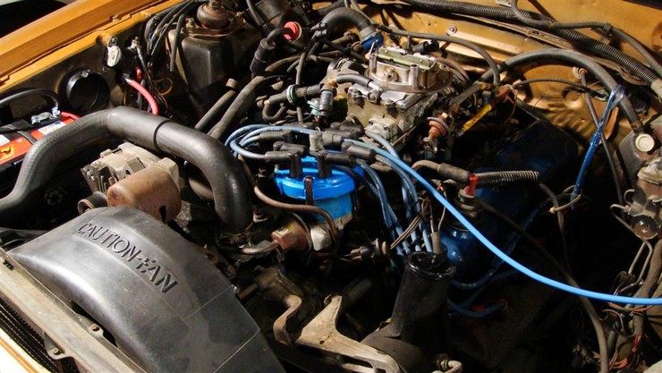

Umungus Posté(e) le 6 septembre 2011 Signaler Posté(e) le 6 septembre 2011 Que de bonnes nouvelles par ici, le moteur tourne et fait un son sympa, plus pris à la gorge pour brader tes voitures... Mais en voyant les photos du moteur, je n'ai put m'empêcher de me dire : "P***! Comment qu'il est moche ce berlingot! Quelle choucroute!" Désolé, copaing! :angry2: Citer
Comet72 Posté(e) le 6 septembre 2011 Auteur Signaler Posté(e) le 6 septembre 2011 Que de bonnes nouvelles par ici, le moteur tourne et fait un son sympa, plus pris à la gorge pour brader tes voitures...Mais en voyant les photos du moteur, je n'ai put m'empêcher de me dire : "P***! Comment qu'il est moche ce berlingot! Quelle choucroute!" Désolé, copaing! Je sais, pas de soucis...c'est une vraie usine à gaz le 255ci, c'est un gros tas de dépressions avec...un moteur au milieu. Allez savoir ce qu'il fout là, celui-là! :angry2: Mais bon, moi qui suis un féru de l'origine et qui aime avoir un moteur avec tout qui marche (et non pas les trois quarts des dépressions de bouchées-charcutées parce qu'on à jamais pris le temps de découvrir à quoi ça sert et puis parce que de toute façon puisque ça fait moche, on vire tout), je suis servi...tout est en fonction, et tout fonctionne bien...c'est signe de bonne santé. Sinon ouaip, pour le reste c'est cool...je respire, je peux te dire...le mois de merde que je viens de passer va se solder cette fin de semaine après une décision d'ordre professionnel, quant à savoir si je peux conserver mon job ou si je finis au chômelard. Mais après ça, dimanche matin, fini la série noire...ça va commencer par une bonne journée au rassemblement oldtimer du coin...and just chill out! Citer
