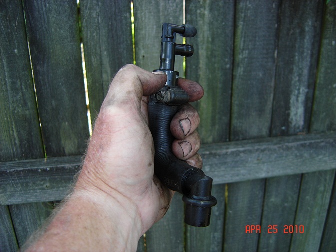

??? ça sort d'ou ce montage ???
Entouré de rouge, le tube et la valve PCV, insérée dans le bouchon de remplissage d'huile.
Entouré de bleu, l'emplacement du toyo qui relie le cache-culbu passager au filtre a air ... dont on dirait qu'une partie a été utilisée pour fixer la valve sur ta photo
Sinon oui, c'est bien évidement par un des 2 petits orifices qu'il faut aspirer puis souffler ... tu peux aussi faire l'opération par la partie qui rentre dans l'admission mais dans ce cas, tu dois pouvoir souffler mais pas aspirer.
Notez que la valve PCV ne se nettoie pas ... c'est un consommable a changer régulièrement, au même titre que le filtre a huile (perso je la change en même temps).

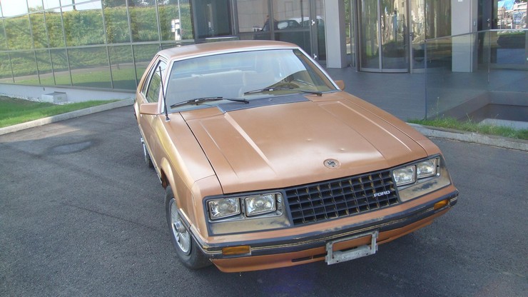

Allez, pour l'occasion j'ai dégainé l'APN et je lui ai consacré un shooting...depuis le temps que je voulais le faire! ;)
Posté(e)
Et pour finir...ma place attitrée! :rolleyes:
Deux petites vidéos sont à suivre prochainement! ;)
