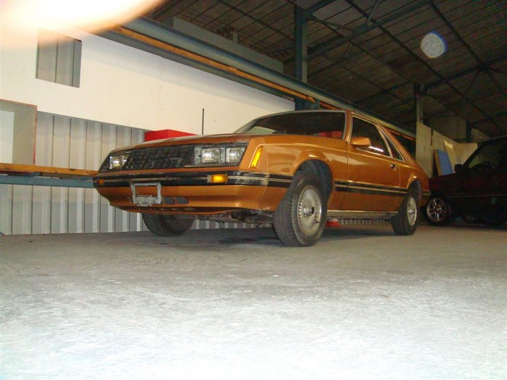

Ford Mustang Ghia 1980
Bonbenvoilà!
Je devais partir en séminaire professionnel ce weekend...n'ayant pas de nouvelles de l'organisateur à midi, je me suis dis que merde, je serais mieux au garage en train de bosser. Et hop', c'était parti.
Première chose en arrivant: Vérifier le bon fonctionnement de la capsule à dépression, fait le test selon la méthode de Tuxstang...elle marche nickel, la membrane tient. :)
Après, n'ayant toujours pas trouvé la raison de mon problème mécanique qui fait que la voiture cale dès que j'enclenche une vitesse, je me suis remis à ce que je sais faire plutôt que de tenter de faire une cagade en mécanique: Assainissement des ouvertures de portes et de coffre plus quelques pièces moteur bien graisseuses. :sifflement:
Première chose:
-Couvercle de la gamelle de filtre à air, en alu bien dégueulasse, mélange graisse-vieille huile-oxydation-merdes de souris.
Solution: Thinner-chiffons-brosse à dents-pâte à polir-1 heure de temps libre-huile de coude.
Avant:
Après:
A partir de là le reste des marques sont des piqures d'oxydation, et dans l'alu, pour rattraper ça, ben tintin. -_- C'est mieux, pis surtout j'en ai fini de me saloper les mains à chaque fois que j'y touche. :megatop:

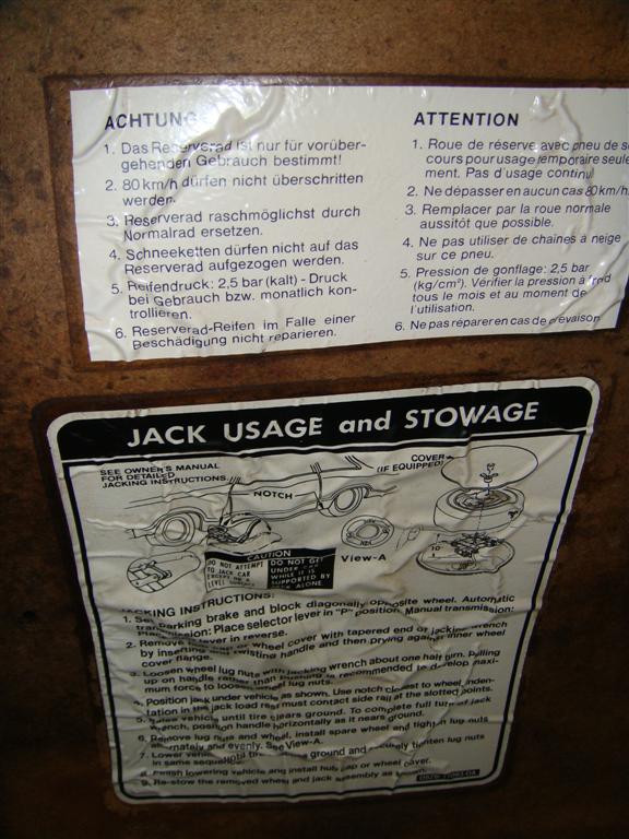

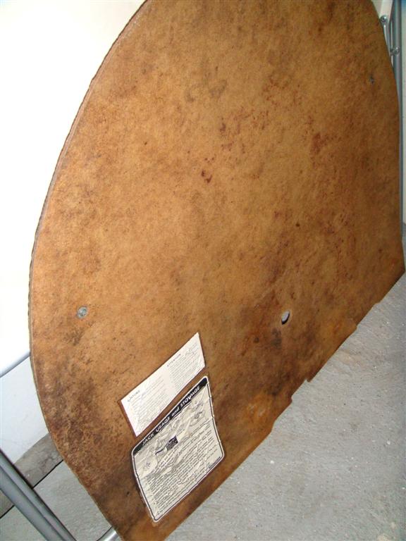

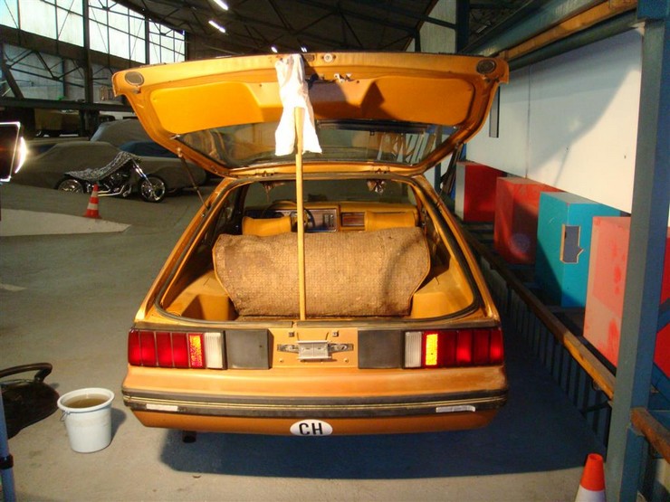

Sinon je me suis occupé de nettoyer à fond le cache roue de secours qui prends place sous la moquette du coffre, complètement enduite de terre à cause de la fourmilière présente dans le coffre et recouverte de moisi sur toute la surface...voilà l'état de l'objet une fois nettoyée, près d'une heure et dix litres d'eau savonneuse plus tard:
Bonjour les odeurs exécrables en humidifiant le moisi...beark, dégueulasse! :berck:

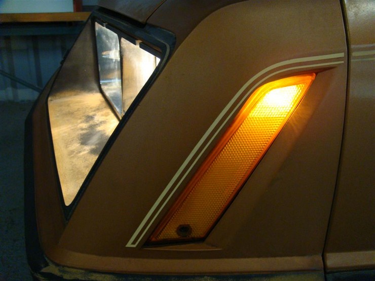

Ensuite je me suis occupé de laver à l'eau tous les ouvrants de portes, recouverts de terre...maintenant c'est propre, je ferais des photos demain. :)

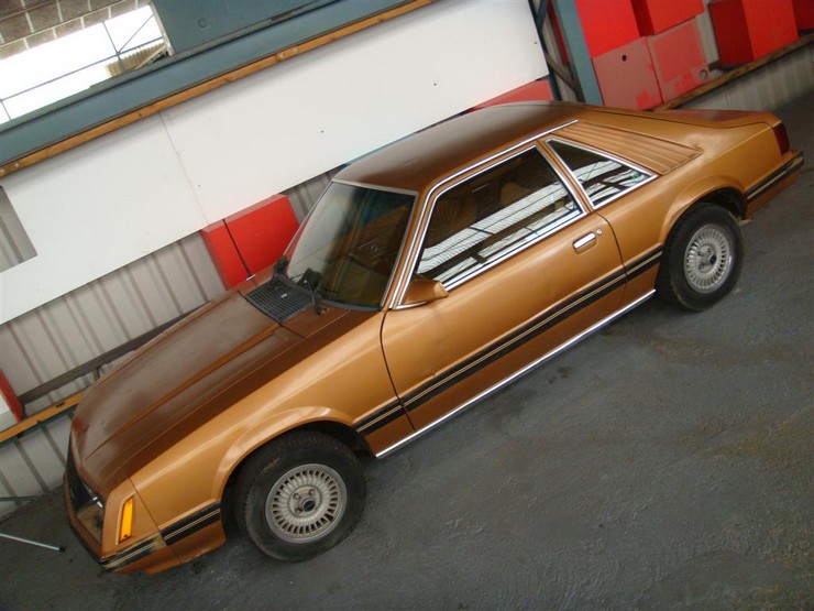

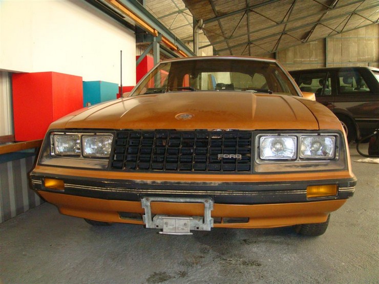

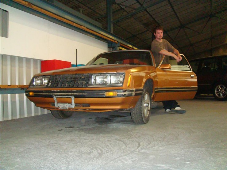

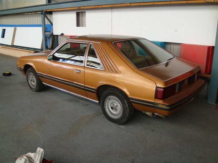

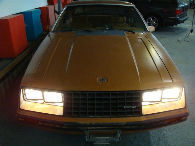

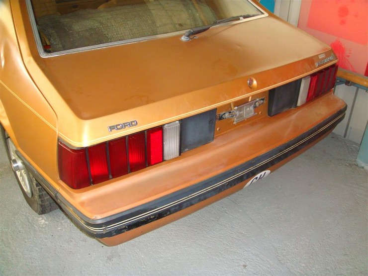

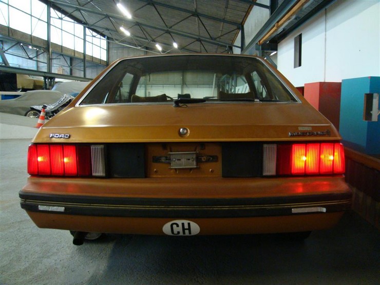

Alors petit shooting photo, pour l'occase, puisqu'au moment de partir il pleuvait des trombes d'eau, j'ai eu le temps de faire marcher l'APN:
Sinon voilà la bestiole et son proprio, sapé comme un clodo (bon avec un T-Shirt collector quand même), avec la coupe de cheveu qui dit merde et l'air fatigué... -_- Mais le Comet72 quand même, matez plutôt...je serais presque bon dans le rôle du mec normal: :blink:

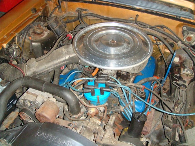

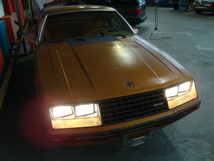

Sinon toujours quelques problèmes: Elle tourne mal et m'a refait des flammes de 30 centimètres à l'échappement...heureusement que le proprio de la Dino bâchée nylon l'avait prise pour le weekend, sinon cette fois j'étais bon pour rembourser toute ma vie... :D
Et oui, j'avais de nouveau oublié les merguez (spéciale dédicace à Camaro82, elle est pour toi celle-là).
Sinon j'ai pris une bonne secouée en manipulant le câble qui va de la bobine à la tête d'allumage...étincelle de deux centimètres en plein dans l'auriculaire, j'ai décollé...il est complètement bouffé par les souris ce con de câble...je crois bien que je tiens la solution à mon problème de ralenti, enfin au moins une partie...
J'avais des jeux de câbles de bougies neufs...j'ai cherché pendant une demi-heure au garage, impossible de remettre la main dessus...et avec le jeu de câbles que j'ai trouvé dans le coffre, autant oublier, ce sont tous des câbles de bougies et complètement brûlés qui plus est. Aucune de mes autres bagnoles n'a de câble qui irait, impossible donc de faire le test avec un câble qui marche, et pourtant ça m'aurait bien plu de voir le changement.
Enfin tant pis, j'irais acheter un jeu neuf chez mon fournisseur du coin, il doit bien avoir ça...pour une Stang, c'est pas dur.
A suiiivre...si seulement ce p*tain de câble pouvait me résoudre un problème mécanique...qu'est-ce que ce serait cool. :grr:

La membrane est bonne, c'est déjà ca :D maintenant à tu suivi les tuyaux comme je t'avait dit voir si tu en as pas un de percé ou poreux et cassant?
Si la voiture pète à l'échappement c'est sois un problème d'avance, sois ton ordre d'allumage faux (cf: la Mustang à Jeoffrey)
Si tu veux, je regarderais sur la mienne, c'est le même moteur et tourne comme une horloge (suisse en plus :sifflement: ) je pourrait te confirmer l'ordre :megatop:

Les tuyaux qui vont à la capsule sont en mauvais état, je compte les changer, je vais aller acheter le nécessaire dès que possible.
Pour ton ordre d'allumage je prends volontiers, même si je suis quasi sûr du miens, ayant reproduit l'ordre d'allumage de la Cougar qui à le même moteur. :D Mais si tu l'as sous la main, ça me fera une confirmation supplémentaire, c'est bien volontiers!
Pour la flamme d'hier, j'ai vraiment appuyé sec sur les gaz pour la faire un peu respirer, elle broutait comme c'est pas possible, de temps en temps un bon coup de gaz, ça la fait fumer noir et ensuite elle tourne impeccable...elle doit être bien engreubée. ;)
Pour mon avance à l'allumage, je vais commencer par changer mon fil de bobine qui à une perte, j'ose même pas imaginer les interférences que ça doit faire avec le faisceau dont on avait parlé avec Tuxstang qui m'avait d'ailleurs conseillé de le dévier, chose que je ferais en même temps que le changement du câble.

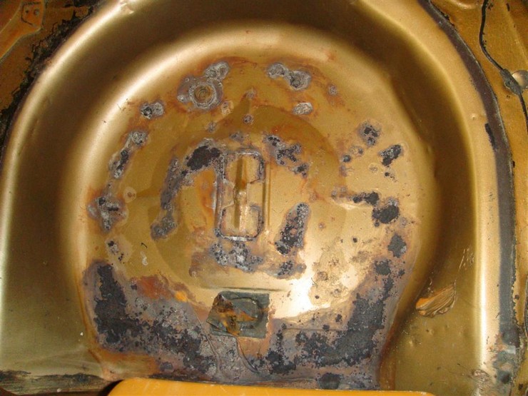

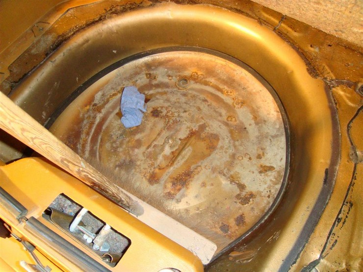

Première chose, je me suis attaqué aux planchers du coffre et au logement de la roue de secours, rempli de terre et rouillé. :)
Alors hop', un bidon d'eau, du savon liquide en c'est parti!
Avant nettoyage et traitement:

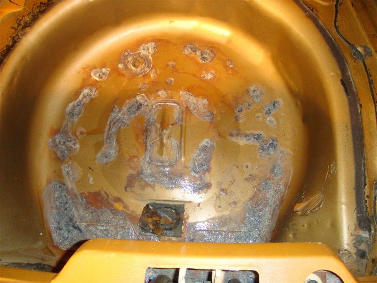

Après nettoyage et pendant le traitement de la rouille au Noverox:
Après une heure de séchage, le produit à bien noirci, on voit qu'il à bien agi sur la rouille:
Voilà pour cette étape, la semaine prochaine j'en remettrais une couche...il y à juste deux petits points de rouille perforante qui serviront d'écoulement d'eau si par hasard de l'eau devait aller s'infiltrer là-bas dessous...mais vu que la voiture dormira dorénavant à l'intérieur, ça ne devrait plus bouger.

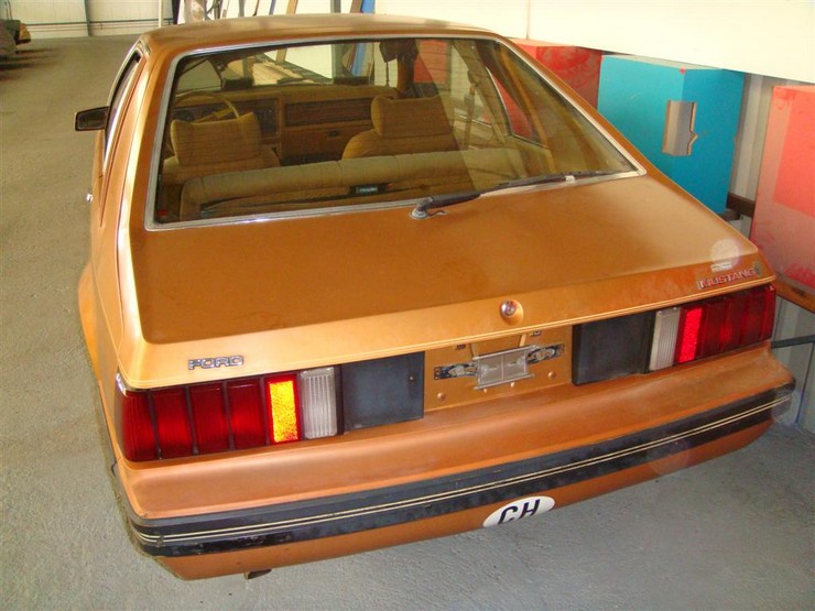

Ensuite j'ai fini de nettoyer mes ouvrants de portes avant de m'attaquer au pare-choc arrière...nettoyage en profondeur, virer la mousse dans les jointures et virer les restants de catadioptres arrachés puis virer la colle avec mon produit spécial anti-adhésifs sans solvants...voilà:
Malheureusement ces catadioptres cachaient quelques rayes, ils ont sûrement étés placés là pour ça d'ailleurs...à moins que quelqu'un ait avant moi essayé de les retirer avec une lame de cutter ou un couteau...bref, rien de grave dans tous les cas, juste quelques imperfections. :)

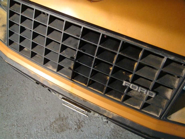

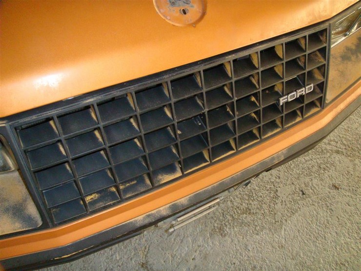

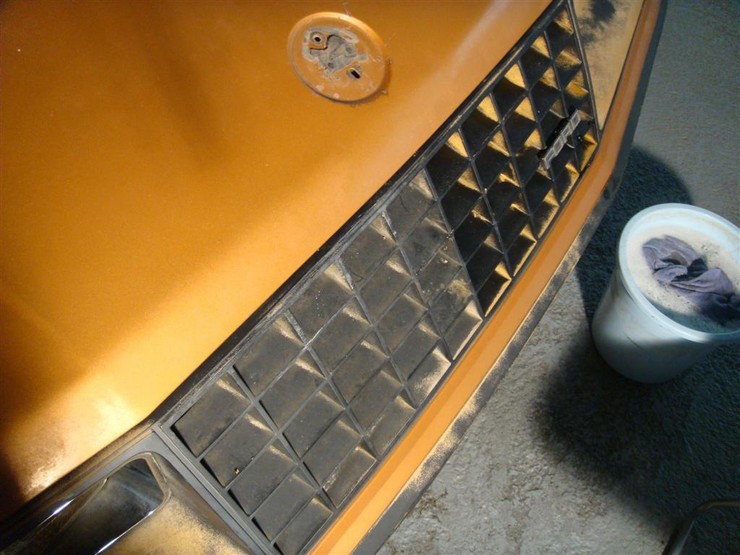

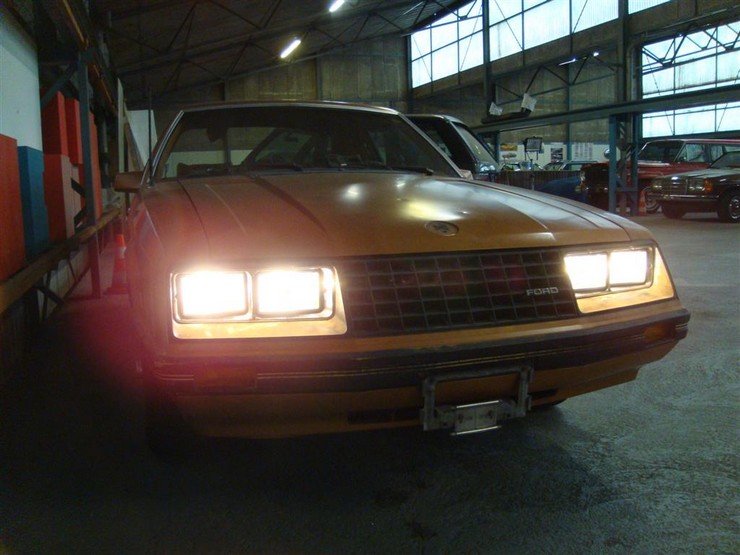

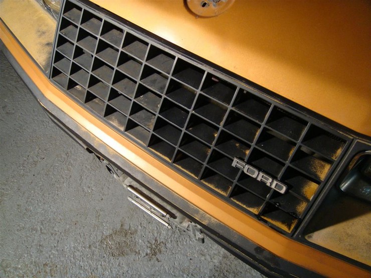

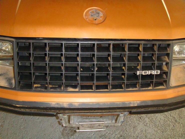

Pour finir je me suis attaqué au nettoyage de la calandre, j'avais commencé deux carrés de la calandre coupe-frites il y à quelques semaines pour voir le résultat...là j'ai fait tous les carrés un par un avec un chiffon et à l'eau savonneuse, chaque fois les quatre faces avec un doigt, parfois finition avec la brosse à dents pour les carrés recouverts de beaucoup de mousse dans les coins...
Bref, ça parait insignifiant mais le résultat et quand même visible...d'abord les trois première colonnes:
Ensuite une moitié de calandre, celle de droite nettoyée et l'autre encore crade:
Puis la calandre entière, finie:
Et quelques petites photos pour finir...regardez moi cette belle couleur dorée:

T'as fait du beau boulot sur la calandre. Les traces sur les parties verticales, c'est la peinture qui s'est sauvée ? Au pire tu la démonte, tu proteges le logo Ford et tu la repeint proprement avec une bombe de noir satin. :D

Pour la calandre c'est bien ça, j'ai le même problème sur la Capri, c'est un peu l'emmerde avec ces faces avant en uréthane, ça à tendance à peler un peu après une longue et forte exposition au soleil. :)
Comme tu dis, j'enlève les deux vis du logo, un bon masquage et roulz ma poulz, j'en profiterais sûrement aussi pour repeindre les logements des phares qui eux aussi doivent être noirs et ne le sont plus complètement. :D Mais elle me plait bien comme ça, dans son jus, il est d'ailleurs fort probable qu'elle reste telle quelle. ;)
