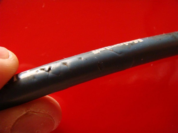

Comet72 Posté(e) le 24 août 2010 Auteur Signaler Posté(e) le 24 août 2010 Aujourd'hui est une journée historique! J'ai trouvé mon câble de bobine, chez un autre fournisseur. 10 euros, vendu à la pièce, pas besoin de remplir un bout d'armoire avec 8 câbles de bougies inutiles et chers. Exactement le même, juste deux centimètres plus long. Comme dirait l'autre, yapuka aller le chercher jeudi, l'installer et faire une prière pour que ça tourne rond...c'est nickel, voilà une chose de réglée. Je vous ferais une photo de celui d'origine, vous allez rire...il est tout mâchouillé par les fouines et dénudé à cinq endroits...pas étonnant que j'aie pris des secouées en le manipulant... Citer

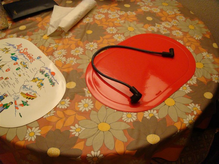

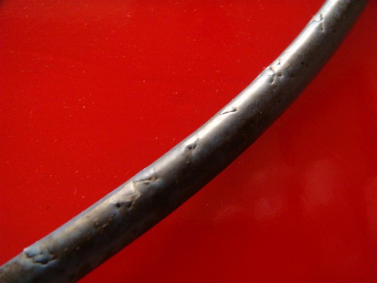

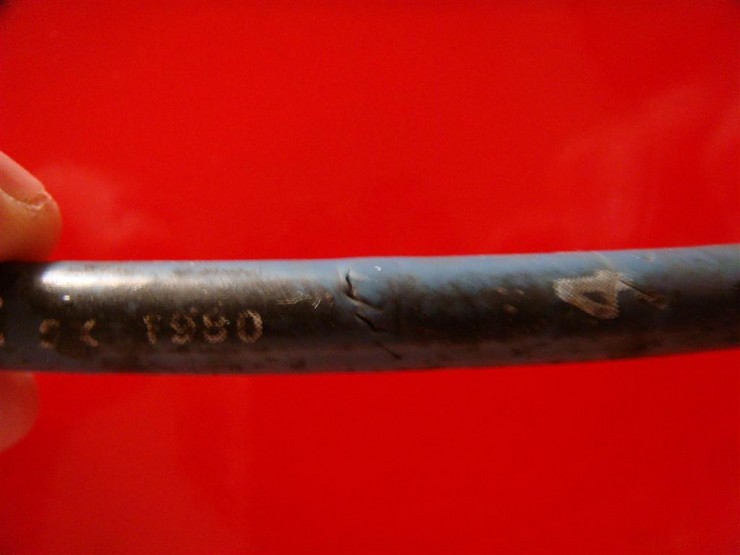

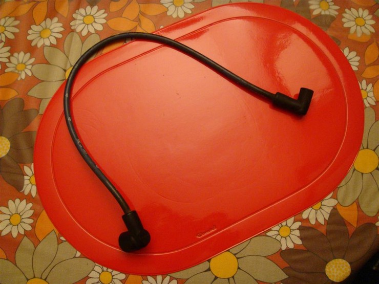

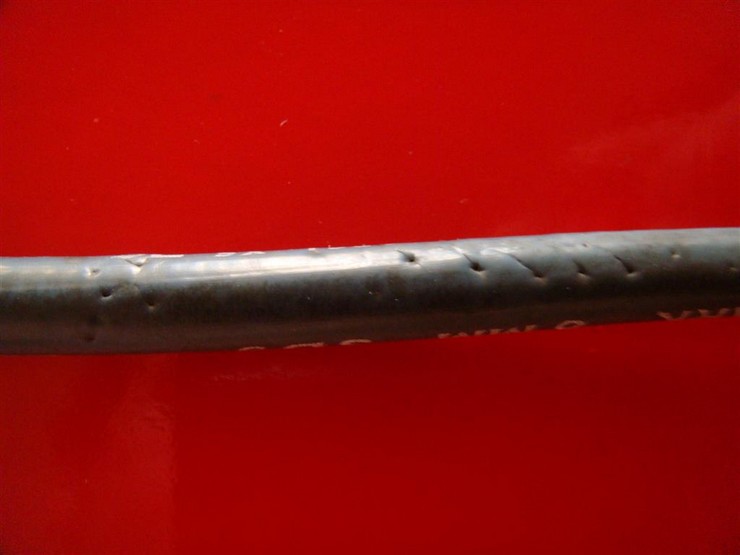

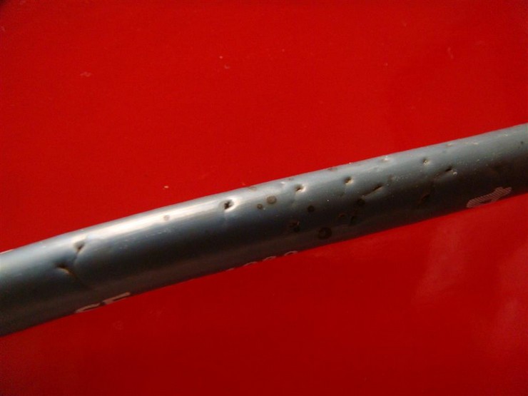

Comet72 Posté(e) le 25 août 2010 Auteur Signaler Posté(e) le 25 août 2010 Yessss, comme tu dis Trooper! Allez, quelques illustrations de mon joli cacâ-ble de bobine d'origine...les bestioles ont du se régaler, les vilaines... Espérons que la différence se fasse sentir une fois le nouveau câble en place...je ne peux qu'y croire en voyant l'état déplorable du câble d'origine... J'aurais mis le temps avant de m'en apercevoir, en même temps c'était le seul qui n'était pas crado, je l'ai donc laissé tel quel sans y prêter attention comme pour les autres. Citer
Olds 60's Posté(e) le 25 août 2010 Signaler Posté(e) le 25 août 2010 tu vas peut etre retrouver la fouine en vidangeant le moteur ou la boite En tout cas balaise la fouine, vu la hauteur ou est ce cable, elle devait vraiment avoir faim Citer
Nick Posté(e) le 25 août 2010 Signaler Posté(e) le 25 août 2010 Il est bien rouge, le capot du Cherokee Ils se font fait un sacré festin, les rongeurs. T'as rien d'autre d'abimé dans le moteur ? Imagines qu'elle croquent dans une durite d'essence, puis dans le cable d'allumage...Une souris explosive, une ! Citer
Comet72 Posté(e) le 25 août 2010 Auteur Signaler Posté(e) le 25 août 2010 tu vas peut etre retrouver la fouine en vidangeant le moteur ou la boite En tout cas balaise la fouine, vu la hauteur ou est ce cable, elle devait vraiment avoir faim C'est vrai que c'est incroyable, je n'arrive pas à comprendre comment la fouine à pu bouffer ce câble, j'ai pas encore trouvé... J'ai pas retrouvé les cadavres, pourtant elles ont du rentrer dans l'habitacle par les conduits de ventilation, c'est pas possible autrement. Et la aussi, vu la hauteur des sorties d'aérations dirigées vers les planchers, ça m'étonnerait qu'elle aient pu ressortir, l'ancien proprio avait juste du virer les cadavres avant de faire le trajet pour emmener la voiture à la casse j'imagine. C'est dingue quand même...je pense que l'odeur vient en partie de la décomposition des fouines...bon appétit! Il est bien rouge, le capot du Cherokee Ils se font fait un sacré festin, les rongeurs. T'as rien d'autre d'abimé dans le moteur ? Imagines qu'elle croquent dans une durite d'essence, puis dans le cable d'allumage...Une souris explosive, une ! Hein? Quoi? Le capot du Cherokee? Arrêtes de boire, j'te dis que ça va mal finir... Ben sinon non, je crois que le reste des durites et câbles n'à pas été attaqué par ces charognes, il faut encore que je vérifie en détail les durites d'essence, mais si elle est arrivée jusqu'à la casse par la route, c'est bien qu'il n'y à pas de fuite. A part ça il faut vraiment que j'aille acheter de la durite souple pour remplacer celle d'origine qui va à la capsule de dépression...elle semble encore marcher mais elle à mauvaise mine. Citer
