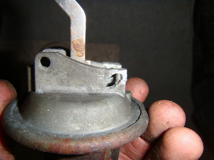

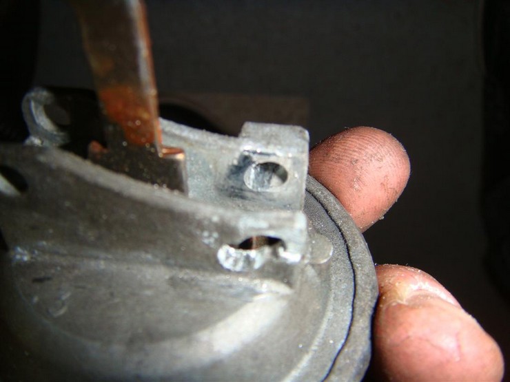

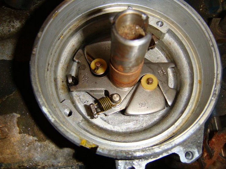

Comet72 Posté(e) le 9 septembre 2010 Auteur Signaler Posté(e) le 9 septembre 2010 Bon ben j'ai attaqué cette merde d'allumeur le weekend dernier, bilan: -1 circlip qui me pète dans les mains. -Une vis de fixation de la capsule de dépression en acier pétée dans le pas de vis en fonte d'alu de la base de l'allumeur, maintenant j'ai deux pattes de fixation de pétées sur la capsule et un cratère à la place du trou fileté d'origine sur la base de l'allumeur et trois de mèches de perceuse pétées... Tout ça pour découvrir que les masselottes sont en parfait état, nickel comme neuves. Bref, raz le cul de cette poubelle, cette semaine je statuerais sur son sort, si vous la voyez débarquer sur Voitures-Américaines.com pas d'inquiétude, tout est sous contrôle...quand il y à trop, il y à trop. En tout cas pour l'instant j'ai tout jeté dans le compartiment moteur, outils compris, je vais faire une sérieuse pause, raz-le-bol...je ferais mieux de vendre toutes ces merdes, faire un crédit sur 20 berges et aller m'acheter une GT500 SuperSnake...je serais moins emmerdé...à part sur sol mouillé... Ah ces bagnoles, y'à des jours ou j'ai une de ces envie de faire le ménage moi... Citer

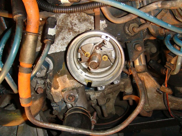

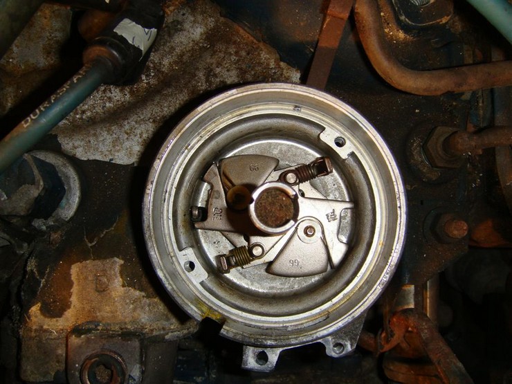

Comet72 Posté(e) le 11 septembre 2010 Auteur Signaler Posté(e) le 11 septembre 2010 Ben voilà, j'ai récupéré les photos, soit: Masselottes: Trous transformés en cratère sur les fixations de la capsule: Sinon j'ai pas les bons circlips au boulot, je tâcherais donc de passer chez mon quincailler préféré la semaine prochaine, sans conviction vu la petitesse de la pièce en question... Citer
tuxstang Posté(e) le 11 septembre 2010 Signaler Posté(e) le 11 septembre 2010 Sais plus la taille et sais plus ce qu'est devenu le sachet (il y en avait une dizaine) mais j'ai trouvé le bon circlip chez Castorama donc tu devrais pouvoir trouver ça chez toi. Masselottes 21L et 18L avec la 21 active ... même pas la peine d'essayer de mettre plus que l'avance initiale d'usine ... c'est dommage qu'ils aient mis ces masselottes, j'aurais bien aimé trouver une 10L sur mes distributeurs a la place de celles-la. Citer
