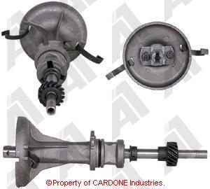

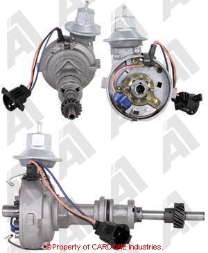

Lolo Posté(e) le 25 septembre 2010 Signaler Posté(e) le 25 septembre 2010 Non non, j'ai pris ma semaine...et s'il est pas content, c'est le même prix. -_- Pour mon allumeur, je vais aller le remonter tout à l'heure et il marche, je le sais. Je suis simplement perfectionniste et je préfèrerais m'enlever un doute en le changeant pour un neuf. Mais même sur Rockauto j'ai pas réussi à en trouver un pour ma cylindrée... tadaaaa !!!!!!!!: l'allumeur (enfin c'est leur traduction ) : ORIGINAL ENGINE MANAGEMENT Pièce # 7092 Pour en Savoir Plus de cette Pièce {#12334612, D84Y12A199B, D8AE12A199AA, D8AE12A199AB, D8AE12A244AA, D8AE12A244AB, D8AZ12A199A, D8AZ12A199C, D9AZ12A199C, D9AZ12A199CG, D9VZ12A199C, E8PF12A244AA, E9AZ12A199C} (Seulement 1 Restant) le distributeur sans dépression: A-1 CARDONE Pièce # 302859 Pour en Savoir Plus de cette Pièce Réusiné A-1 CARDONE Distributeur Sans Module le distributeur avec dépression: A-1 CARDONE Pièce # 302899 Pour en Savoir Plus de cette Pièce Réusiné A-1 CARDONE Distributeur Sans Module w/Cast Iron Gear; w/Single Vacuum; Cast Iron and Steel Gears are not interchangeable and will cause severe damag 22 $ pour l'allumeur, entre 40 et 50 $ pour le distributeur. c'est juste le prix des pièces ! Citer
tuxstang Posté(e) le 25 septembre 2010 Signaler Posté(e) le 25 septembre 2010 Évidement pour le distributeur, il est plus intéressant de prendre le 302899 ... Citer

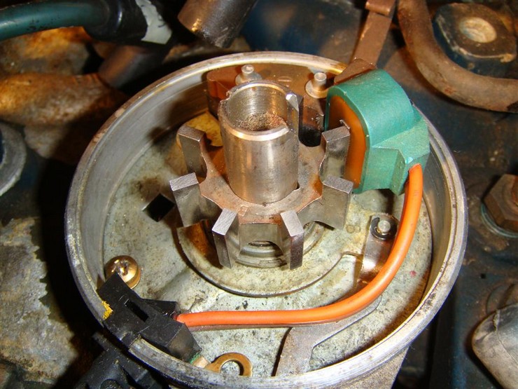

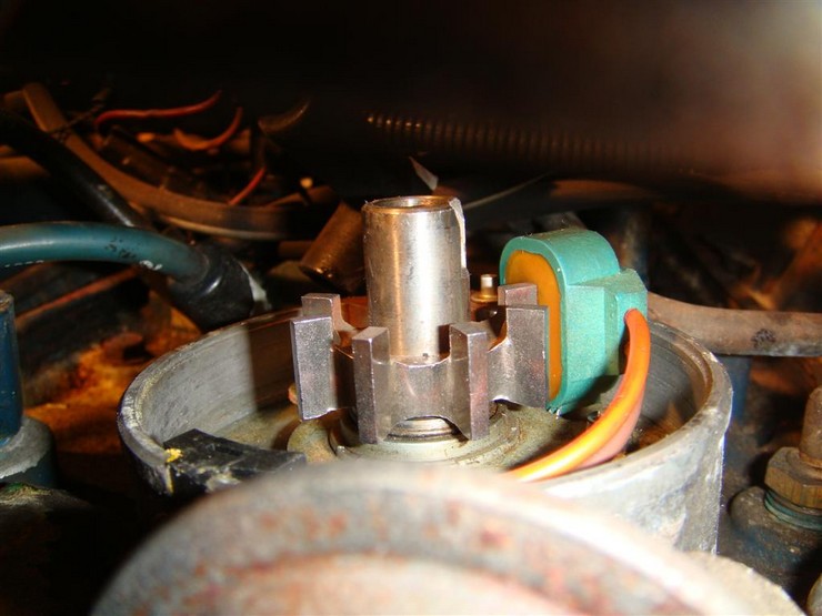

Comet72 Posté(e) le 25 septembre 2010 Auteur Signaler Posté(e) le 25 septembre 2010 Meeeeerci à tous pour vos réponses, vos infos indispensables et vos propositions alléchantes! Je viens de terminer de charger les six tonnes de vidéos que j'ai faites cette après-midi...cette fois, tout s'est bien passé! En 'demi-heure j'ai: -Tout passé à la laine d'acier les différentes pièces qui constituent l'allumeur (reluctor, pick-up, etc.) -Aspiré tout ça bien comme il faut. -Trouvé le bon diamètre de circlip dans mes circlips de récupération de vieille machine à écrire...installation...ça va impeccable! -Énorme nettoyage de l'étoile et installation avec sa goupille, à l'aide d'une clé à tube pour chasser l'étoile...comme préconisé dans le how-to de Tuxstang quelques messages plus haut. -Remis le capteur, gros nettoyage et refermé le bordel, remis mes câbles dans le bon ordre d'allumage avec une vérification just for fun sur la Cougar...remis la gamelle de filtre à air, les durites et tout le toutim'... -Quelques dizaines de coups de pédalier pour réalimenter titine qui n'avait plus donné signe de vie depuis plus d'un mois...et... Comme vous voyez...j'ai eu du mal à la faire partir mais alors une fois lancée...impossible de l'arrêter. Une FoMoCo t'oublies, ça repartira toujours...qualité garantie satisfaction sans hésitation... Donc bon...grosse bonne journée, j'ai pas touché au réglages carbu, j'ai de nouveau jeté un gros coup d'oeil aux durites de dépression sans ne rien trouver d'anormal...elle à tellement bien tourné que je me suis juste assis sur ma chaise à écouter le doux ronron de cet engin de malheur qui se décide enfin à marcher correctement! Je n'ai pas tenté de rentrer une vitesse, elle tournait tellement bien que j'avais envie de me tailler du garage sur cette jolie note musicale et ce léger tremblement relaxant transmis du V8 à la dalle en béton du hangar. Donc bref...je reprends doucement confiance en mes qualités de mécano du dimanche...je serais bien tenté d'éviter à Lolo de se taper 400 bornes pour rien et essayer moi-même de persévérer à trouver ce problème de chute de ralenti...je suis convaincu que c'est une petite bricole. Avec encore un peu d'aide, ça va le faire...demain je tenterais un réglage...mais bon, j'ai passé un quart d'heure à chercher les vis de richesse sans les trouver...entre deux coups de laine d'acier sur l'étoile d'allumeur...donc bon, j'ai pas vraiment encore pris le temps de comprendre comment ça marchait, à quoi je dois toucher pour que ça aille mieux...bref... La suite demain! Une chose est sûre: Je garde mon allumeur, il va trop bien... Et désolé pour cet accent qui te fous un flash-back de 300 ans en arrière dans la face tellement tu ne peux pas croire que ça puisse exister. B) Allez, pour me faire pardonner voilà quelques tofs fraiches...la poussière en prime! Citer

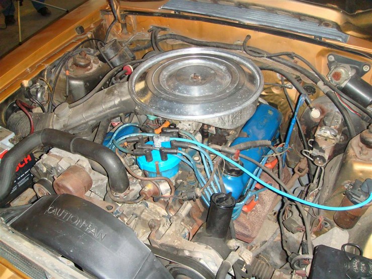

Nick Posté(e) le 25 septembre 2010 Signaler Posté(e) le 25 septembre 2010 Touche pas à ton carbu, malheureux, tu va faire pire que mieux. A l'entendre pétarader, je suis de plus en plus certain que ton problème vient de l'allumage. Il a peut-être sauté une dent, ou l'avance n'est peut-être pas bonne. Tiens un truc dont on a pas parlé (je crois) : ta distribution ? Chaine ou courroie ? Ta distrib' n'est peut-être pas top. Sinon, je veux plus de Roi Heenok la prochaine fois, ton phrasé n'est pas encore gaingtseur jeune fauve. Citer
tuxstang Posté(e) le 26 septembre 2010 Signaler Posté(e) le 26 septembre 2010 Distribution par chaine, le 4.2l reste basé sur le 5.0l/302 même s'il est légèrement différent au niveau fonderie. Les vis de richesse, normes anti-pollution oblige, sont situés sur la base du carbu, vers l'avant, la ou elles sont le moins accessibles pour que les gens soient le moins possible tentés d'y toucher mais qu'on puisse quand même y accéder. Citer
Comet72 Posté(e) le 26 septembre 2010 Auteur Signaler Posté(e) le 26 septembre 2010 Touche pas à ton carbu, malheureux, tu va faire pire que mieux. A l'entendre pétarader, je suis de plus en plus certain que ton problème vient de l'allumage. Il a peut-être sauté une dent, ou l'avance n'est peut-être pas bonne.Tiens un truc dont on a pas parlé (je crois) : ta distribution ? Chaine ou courroie ? Ta distrib' n'est peut-être pas top. Sinon, je veux plus de Roi Heenok la prochaine fois, ton phrasé n'est pas encore gaingtseur jeune fauve. Tu penses à quelque chose en particulier pour l'allumage? Moi je ne sais plus quoi regarder...tout me semble ok... "Sauté une dent"...une dent de quoi? De la mer? Une gencive? Sur la chaine de distri? Sur l'étoile d'allumeur? Sur la pièce crantée située au bas de l'allumeur que l'on voit sur les photos de Lolo et dont j'ignore complètement le nom? Distribution par chaine, le 4.2l reste basé sur le 5.0l/302 même s'il est légèrement différent au niveau fonderie. Les vis de richesse, normes anti-pollution oblige, sont situés sur la base du carbu, vers l'avant, la ou elles sont le moins accessibles pour que les gens soient le moins possible tentés d'y toucher mais qu'on puisse quand même y accéder. D'accord...je ne sais pas si je vais y toucher mais il me semble quand même qu'elle est mal réglée, parce que: -Dès qu'elle tourne ça empeste l'essence à l'échappement. -Le moteur pue pue très fort l'essence lui aussi, même après une demi-heure de ralenti. -J'ai des projections d'essence depuis le carbu sur l'intérieur du capot. -J'ai des flammes à l'échappement. Moi je ne vois qu'un mélange trop riche...mais bon...j'ai pas les connaissances nécessaires pour tirer une grosse conclusion...mystère. Une chose est sûre: -La distrib j'y touche pas...je ne me sens pas de m'attaquer à un travail pareil...bien que ce serait une bonne chose parce que la pompe à eau pisse, ça ferais une pierre deux coups... -L'allumage je ne sais plus ce qui pourrait merder...il me reste un truc faisable c'est de le changer pour un neuf mais je ne suis absolument pas convaincu qu'il soit foutu. -L'échappement est également très trompeur au niveau des bruits et cliquetis divers...elle fait en permanence le bruit d'un F/A-18 au décollage cette caisse...les Ferraristes adorent. B) Merci les gars pour votre aide...je vais en tout cas retourner la faire tourner, faire un tout petit test routier si possible, sortir mon Jeep, faire de jolies photos...et continuer à réfléchir et creuser sur le problème de cette Mustang...qui au passage ne pue presque plus la pisse de souris dans l'habitacle...hier j'ai pu entrer dans l'habitacle sans mon masque à gaz... A plus et pour le phrasé...tant donné que c'est une vidéo tous publics...je voulais une bonne compréhension pour tout le monde et ne pas passer pour plus débile que je suis... Citer

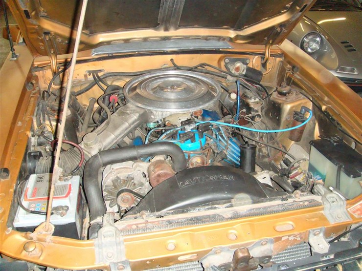

tuxstang Posté(e) le 26 septembre 2010 Signaler Posté(e) le 26 septembre 2010 Des projections d'essence vers le capot par le carbu, c'est pas bon ça ... et ça ne doit pas sentir l'essence dans le compartiment moteur ... donc ... _ carbu a rénover intégralement (ça mange pas de pain, les joints dedans ne sont pas éternels ... et c'est vraiment pas compliqué) _ distribution a contrôler _ rechercher une prise d'air sur l'admission (base du carbu, jonction admission/culasses, jonction admission/bloc, durites) Astuce pour détecter une prise d'air a l'admission : _ boucher hermétiquement une des ventilations de cache-culbu _ faire tourner le moteur _ mettre le doigt sur l'ouverture du second cache-culbu : si aspiration, c'est bon, sinon, prise d'air Pour vérifier ta distribution : _ retire toutes tes bougies _ mets un tournevis a l'emplacement de la #1 (un block-piston, c'est mieux, mais je pense pas que tu ais ça) _ fait tourner le damper (douille de 22 ou 24, sais plus) jusqu'a ce que le piston soit bloqué ... trace un trait _ fait tourner le damper dans l'autre sens jusqu'a ce que le piston soit bloqué ... trace un trait _ mesure la distance entre les 2 traits et regarde si le 0 du damper est au milieu S'il est au milieu, c'est bon, ta chaine n'a pas sauté de dent(s) S'il n'est pas au milieu, tu es bon pour remplacer ta distri (si une dent a sauté, c'est fortement recommandé) Voila ... tu as de quoi t'occuper quelques week-ends Tu peux aussi prendre le temps de faire une prise des compressions ... ça coute rien. Citer
Comet72 Posté(e) le 26 septembre 2010 Auteur Signaler Posté(e) le 26 septembre 2010 :megatop: Vous voulez me faire claquer!!! B) Je vais déjà vérifier que le carbu me gicle bien de l'essence contre le capot...c'est ce que mon père m'a dit (j'étais au volant), j'ai bien vu des taches mais j'ai de la peine à y croire...elles étaient toujours là ces tâches même une demi-heure plus tard, et avec en plus la chaleur du moteur, à mon avis si ça avait été de l'essence tout serait parti...bien que pour l'odeur, ça j'en suis sûr. Mais en même temps l'échappement est troué sur quasiment toute la ligne et ce depuis les collecteurs, donc l'odeur vient peut-être de l'essence qui passe dans l'échappement et qui fait des flammes aussi...bref, c'est vraiment le casse-tête américain cette caisse. Merci pour ces infos...je vais voir si j'arrive à gentiment traiter toutes ces points, ce serait bien! Je vais commencer par refaire les joints du carbu, voilà une chouette activité pour les longues soirées d'hiver qui s'annoncent. Citer
tuxstang Posté(e) le 26 septembre 2010 Signaler Posté(e) le 26 septembre 2010 Les taches sont de quelle couleur ? Si c'est blanc, vu que tu dis que ta pompe a essence fait un peu d'incontinence ... c'est du liquide de refroidissement (l'anti-gel blanchit en séchant). Citer
