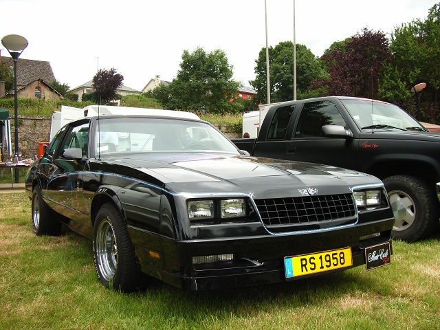

Vaihlor Posté(e) le 1 août 2010 Signaler Posté(e) le 1 août 2010 Excellent !!! j'adore et plussoie ton projet, ces Monte Carlo sont assez rares en europe, je n'en ai vu qu'un seule, au Luxembourg, une SS en plus, a vendre 8000 €, très belle caisse ! (bon, par contre dommage car il y avais une déco, bien faite mais hors sujet sur toute la caisse) Vraiment bonne acquisition mec En revanche, perso j'aurais plutôt vu le premier modèle de jantes que tu as proposé, et en 16" max, mais ça n'engage que moi... Et claquer un 372ci (bizzare cette cylindrée, c'est un Strocker?) la dedans ça va donner ! Bon courage pour la suite Citer

Vaihlor Posté(e) le 4 août 2010 Signaler Posté(e) le 4 août 2010 Comment ça ? Il y a que le pare choc qui est différent entre les deux versions, non ? (pis les lisserets) Citer
