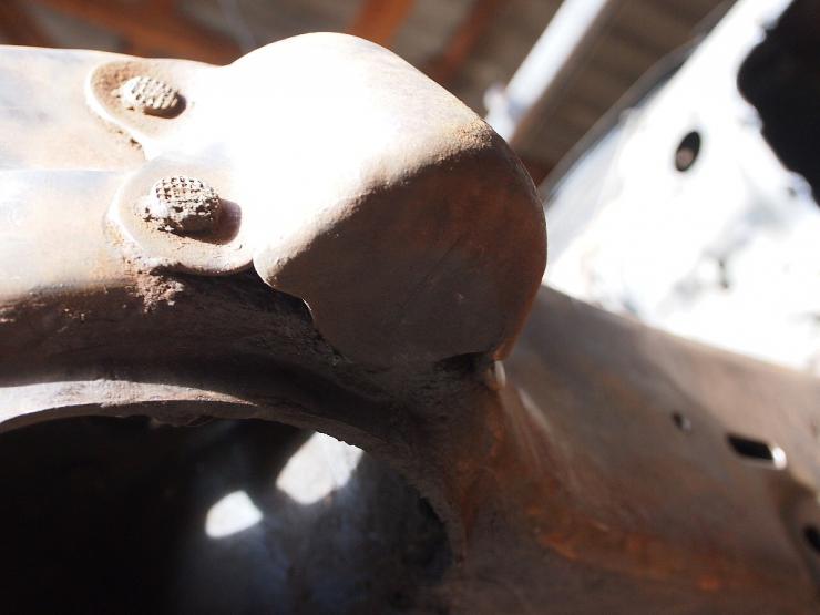

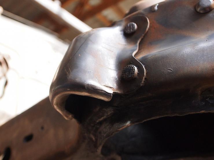

Avant ça, un autre souci, la butée du bumper de triangle inférieur, qui a un léger problème...
Côté gauche, tout est normal, le bumper peut aller taper par dessous dans une belle tôle plate.
Côté droit...
Le bumper a fait péter la tôle et fendu la pièce, il restait d'ailleurs un bout de caoutchouc coincé à l'intérieur.

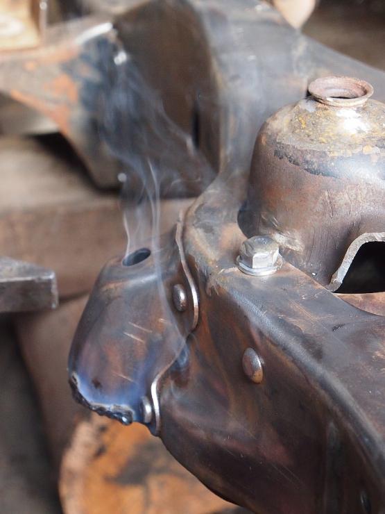

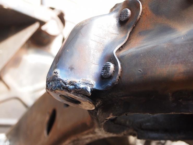

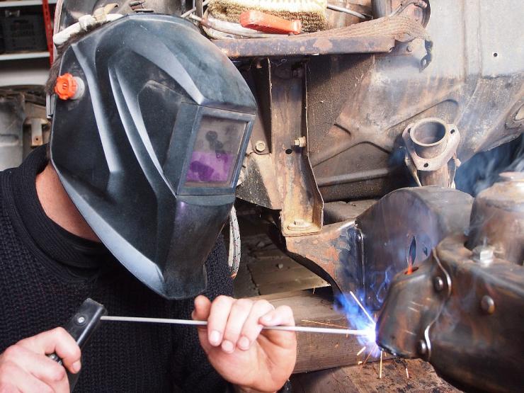

Donc, appel à TBird pour re-soudure
Refroidissement du terrain d'opérations

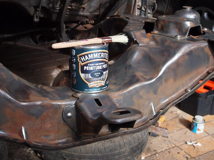

On a mis une grosse rondelle de 15/10 d'épaisseur et 4 cm de diamètre
Tout a été re-brossé à la brosse sur disqueuse et soufflé pour virer la poussière de rouille. Il reste un peu de rouille de surface, ça ne pose pas de problème avec la peinture ad hoc (noir satiné Hammerite)
Et voilà :megatop:
Posté(e)
Joli travail!
Par contre Phil, t'avais un extincteur à proximité, pendant les soudures, parce que T-bird avec son anorak en polyester, humm, comment dire............c'est chaud ! :sweatingbullets:

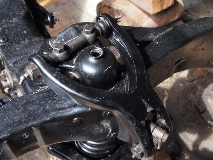

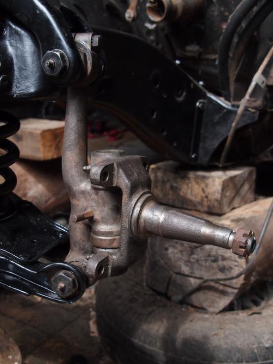

Ces derniers jours, repose du train AV (triangles/ressorts/fusées), mais bon, avec la chaleur qu'on a, je débarque au local à 7h du mat, et à 11h c'est ciao la compagnie ;)
D'abord le triangle supérieur

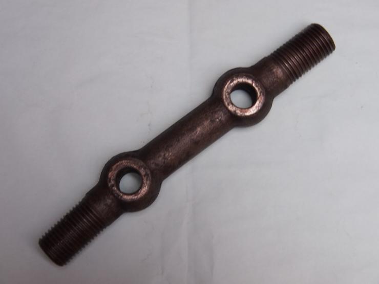

Le changement de l'axe de triangle s'est avéré nécessaire, ici l'ancien axe :wacko::blink:
Pas solide ces Cadillac, pas solide du tout :sweatingbullets:

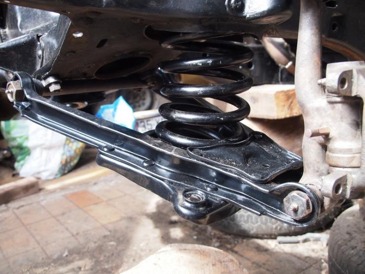

Les triangles inférieurs, avec LES pièces qui me manquaient (supports caoutchouc des ressorts hélicoïdaux).
50 à 80$ la paire chez tous les vendeurs Cadillac US, 20$ la paire sur eBay, étiqueté "pour Camaro 67-70", en fait ce sont les même sur beaucoup de GM... ;)

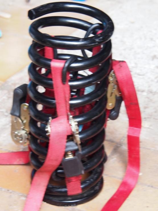

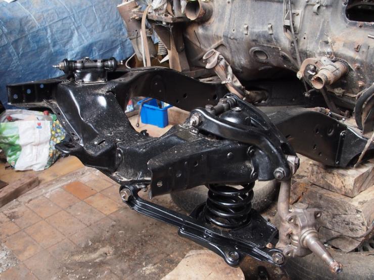

Pour mettre les ressorts en place, évidemment aucun compresseur de ressort du TBird's Garage ni du Phil's bo**el ne convient (trop long, trop court, trop fragile...) du coup système D avec trois sangles à cliquet à 120 degrés et hop, 10 centimètres en moins de deux :megatop:
Puis on lève au cric, et on fixe les porte-fusées entre les triangles inférieur et supérieur (zéro rotules sur ces camions-là, que des bagues bronze ;) )
On relâche le cric, et là des sangles et crochets restent coincés :angry: une heure pour tout virer à grands coups de barre à mine :boxe:
Et voilà le résultat :
Une remarque : les triangles et ressorts ont été sablés et peints à l'époxy ("peinture époxy" = peinture spéciale avec une grosse dose de durcisseur). Ben c'était pas la peine :deprime: , vu que la peinture n'a pas aimé du tout les manoeuvres au pied-de-biche et autres outils de haute précision horlogère :P pour mettre le bazar en place. Donc la prochaine fois, ce sera soit thermolaquage (le "vrai" époxy, par projection de poudre cuite au four, "powder coating" en anglais), soit un coup de noir satiné en bombe... :rolleyes:

Le " vrai époxy ", le pied de biche, la barre à mine et la masse de 5 kg il aime pas ça du tout lui aussi..... :sifflement:
Et vu le prix d'un thermolaquage, il est préférable d'éviter d'y mettre des coups. ;)

Drôlement branlé leur train avant, avec les triangles inférieur carrément fixé sur le berceau ...

pas mal le coup des sangles à cliquet . :)
Pas mal ouais mais chaud quand même :sweatingbullets: , non ? Bon je dit ça mais j'ai déjà fait se genre de truc avec la tête très très loin :sifflement: .

Moi ca me rappel des souvenir la compression de ressort avec cliquet :sweatingbullets: , sinon ca avance c'est cool :super:

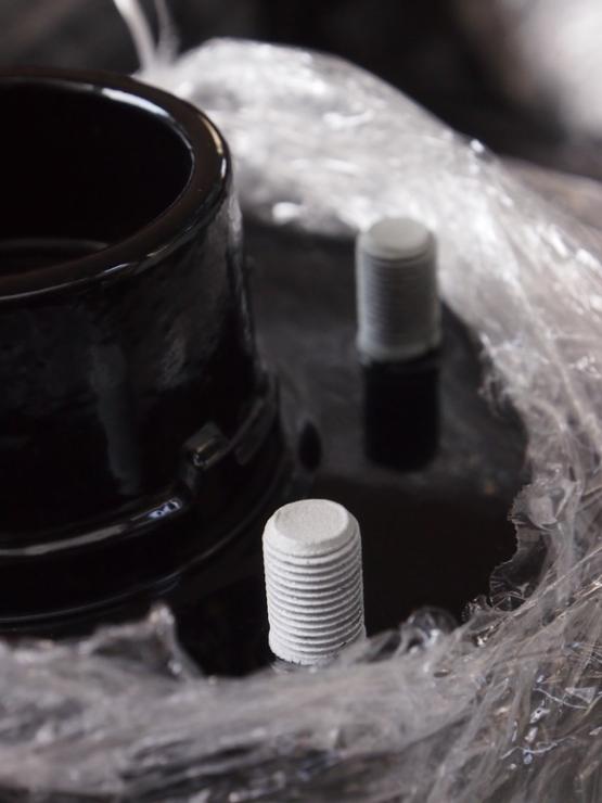

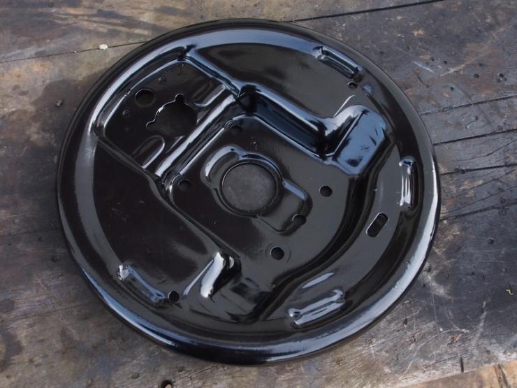

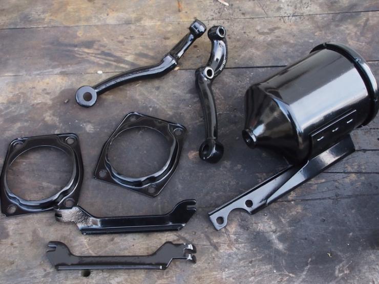

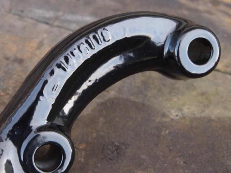

Récupéré ce matin mes tambours de freins et autres pièces de chez le sableur :megatop:
Sablage, métallisation au zinc et thermolaquage (peinture en poudre électrostatique au four), bref du costaud qui va durer :)
Les parties "mécaniques" comme les filetages, logements de roulements etc. ont été zinguées mais pas peintes.
Les flasques de tambours ont subi le même sort
Ainsi que quelques babioles
Par contre, ils y sont allés un peu fort en épaisseur de peinture je trouve... :sweatingbullets:
Pis j'aurais préféré du noir satiné au brillant :( , mais bon j'ai bénéficié d'un prix hyper-préférentiel vu qu'ils ont passé ça en même temps que d'autres trucs de la même couleur ;)

j'avais à l'époque fait sablé et thermolaquer les jantes de mon Olds, c'est le seul endroit qui n’a pas rouillé depuis :laugh:
c'est clair que ca bougera pas de si tôt, j'adore au toucher c'est tout lisse. :)

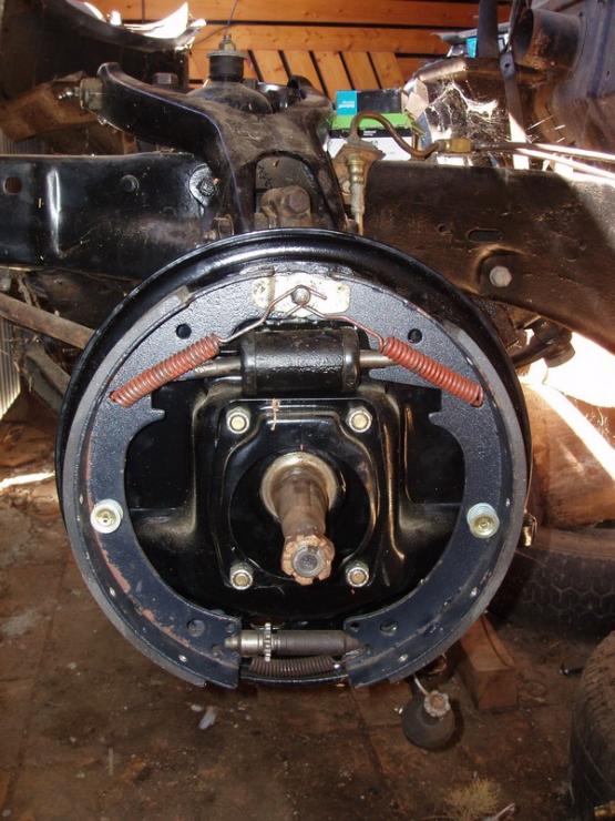

Ce printemps, j'ai remonté les flasques et les freins AV, et donc jusqu'à ce matin on en était là :
On notera les toiles d'araignées en arrière-plan, qui prouvent la grande vitesse d'avancement :D

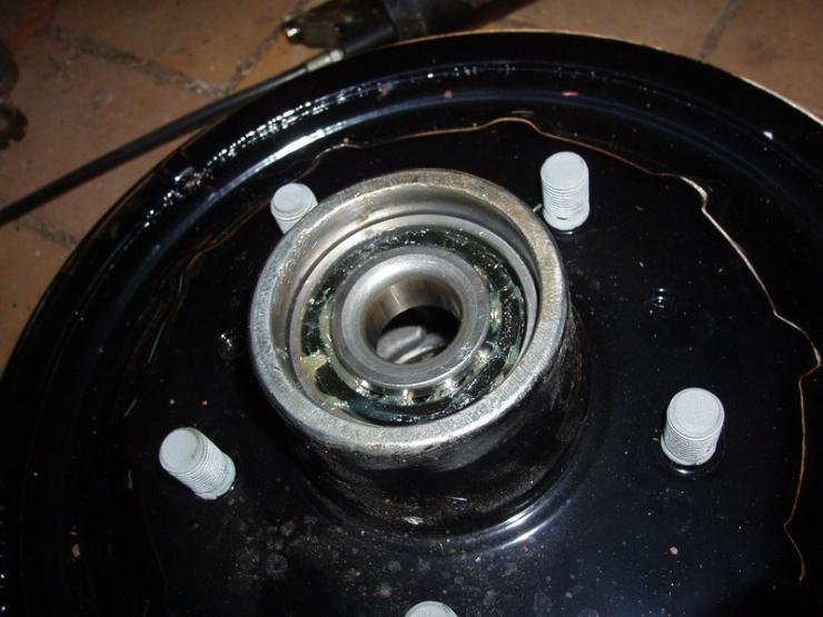

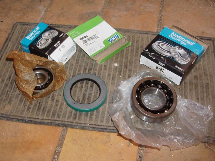

Yapukà remettre les tambours, mais avant il faut monter les roulements dessus (deux par roue, un intérieur et un extérieur),
Ici les deux roulements et le joint spi intérieur d'une roue.

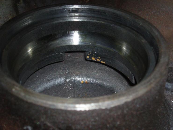

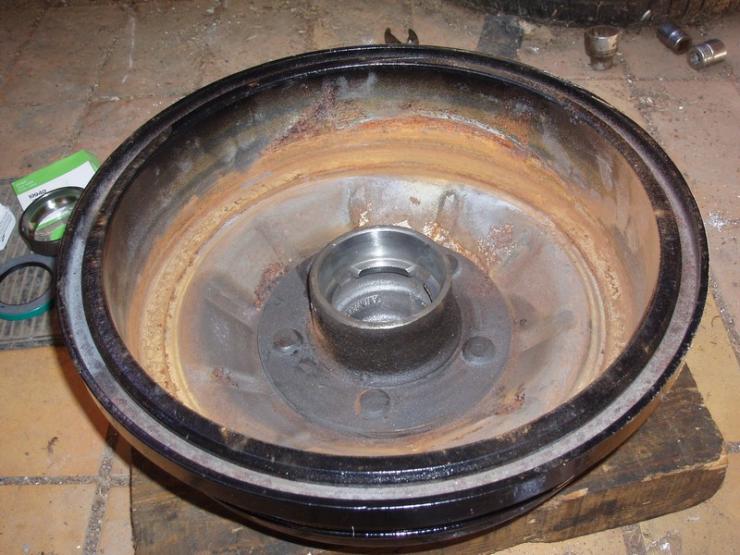

Le tambour, tout beau mais avec l'intérieur qui a un peu rouillé (ça partira en quelques coups de frein)

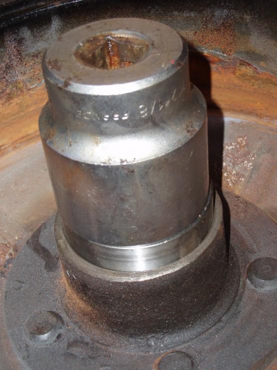

On met en place la bague, qui doit rentrer en force.
Pour ça, on utilise un "outil de précision" ( © TBird61), c'est-à-dire un marteau de 2 kilos. Evidemment, on ne tape pas sur la bague mais sur une entretoise de la taille à des couettes - ici une douille en pouces (au pluriel, les pouces).
La bague est bien au fond de son logement.

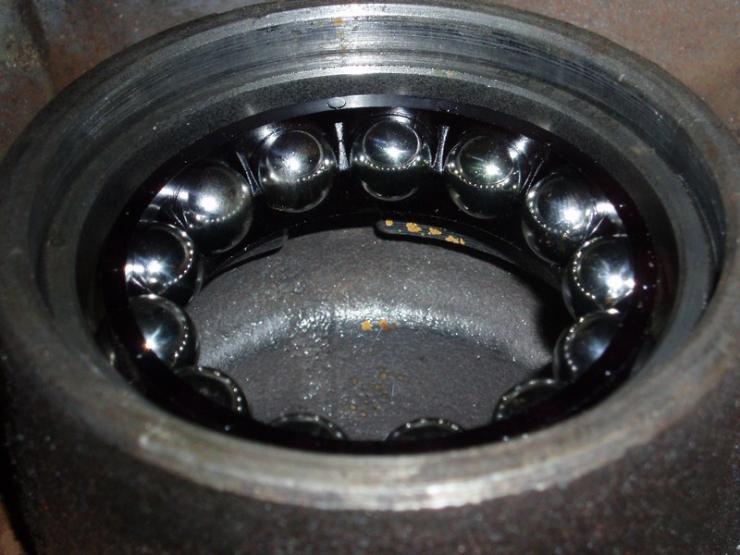

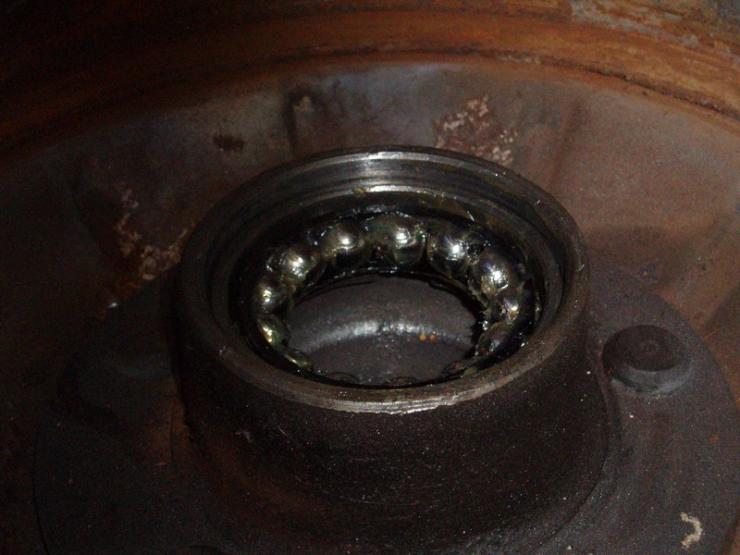

La cage du roulement à billes viendra dessus, comme ceci...
Mais avant, il faut graisser abondamment :
Et voilà :megatop:
Il reste à faire entrer le joint spi.
La bague intérieure, elle, est mise en place sur le moyeu. Elle viendra s'emboîter toute seule lors de la pose du tambour.
Posté(e)
Le côté extérieur se fait de la même façon, avec un roulement plus petit :
Et voilà, le tambour est en place :
Sur la photo, il manque encore la grosse rondelle, l'écrou à créneaux et sa goupille, et le chapeau (mais batterie de l'APN HS :( )
