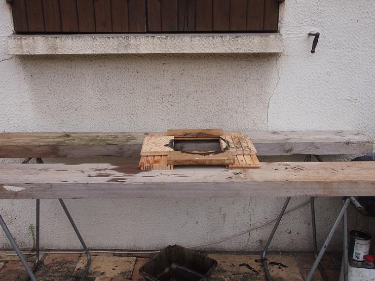

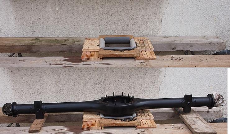

Pour le différentiel, hyper lourd et qui ne tient pas debout tout seul, j'avais fabriqué un support avec des lattes de plancher :
Pour poser dessus la citrouille de pont sans abîmer la peinture, toujours économe, j'utilise de vieux restes de travaux de plomberie :sifflement:
On pose le diff dessus, et on emboîte :

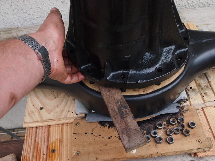

Quand je me mets les nougats sous 40 kilos de fonte, je prends des précautions :
Le joint dépasse par endroits, un coup de cutter et zou :)

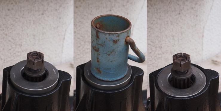

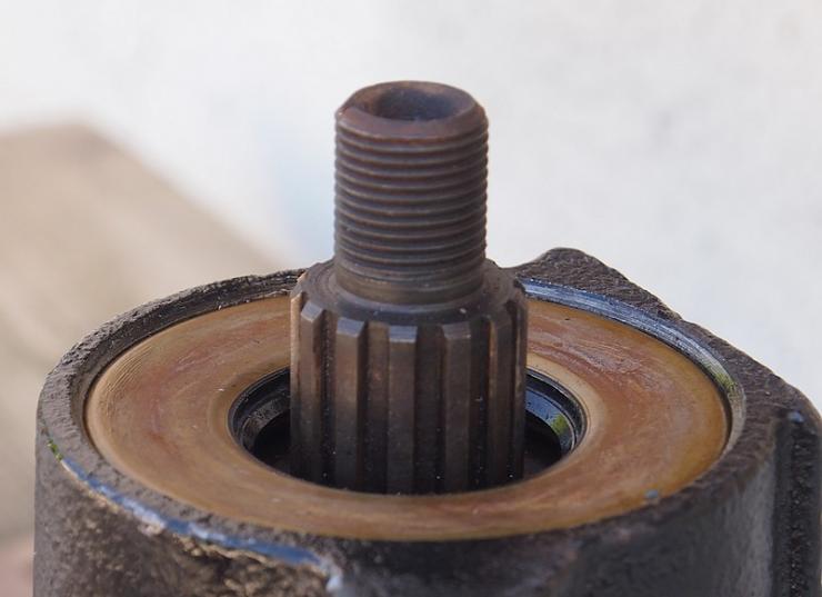

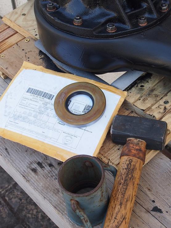

Pour monter le joint spi tout neuf (diamètre 3"3/4 = 9,5 cm), je n'ai pas de douille assez grosse pour taper dessus. Mais pas de problème pour trouver un outil dédié :D
Le joint spi est rentré bien droit et bien à fond dans son logement. C'est à ce moment que les choses se sont gâtées.. :(

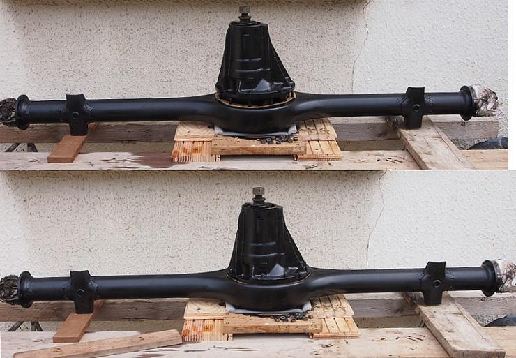

Posté(e)

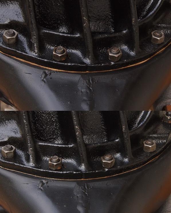

Après séchage, pour virer les coulures, on les passe au ciseau à bois puis au papier de verre. Ensuite, deuxième couche.

Ben oui, mais tu fais quoi, toi, quand tu as des coulures ? Tu reponces tout à la tôle ? Aaaaaaah oui c'est vrai, tu ne fais pas de coulures, toi :P
Bon, c'est pas bien méchant, c'est pas de la carrosserie (vu mes compétences en peinture, je me vois mal faire une carrosserie :sweatingbullets: ), et au moins j'ai re-toilé avant de passer la deuxième couche :)
:grr: :grr: :grr:

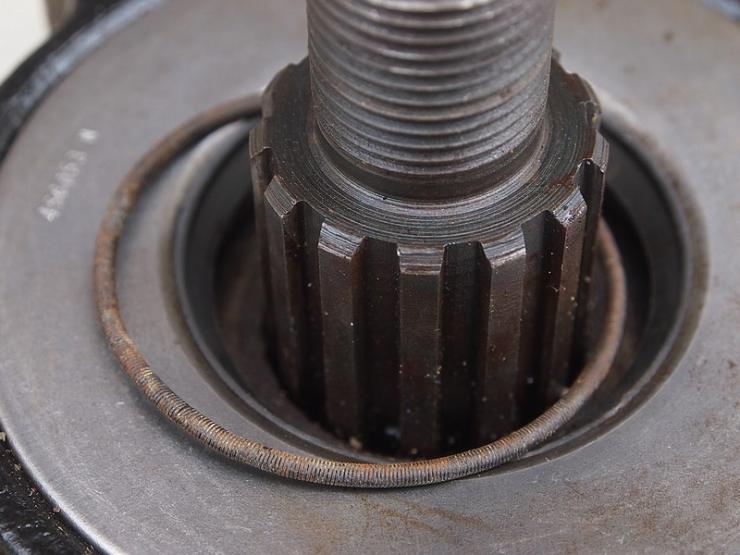

Bon, quelqu'un aurait-il une astuce pour remettre ça en place, ou ressortir le spi (30$ + port + taxes = 50 € :sifflement: ) sans le zlataner ?

Je ne cherche pas vraiment à savoir où en trouver (j'ai déjà des adresses), mais si on peut sortir proprement celui en place - qui est tout neuf :(
J'ai déjà commandé celui sur eBay tout à l'heure. Je préférerais, le temps qu'il arrive, avoir pu remettre le ressort dans l'autre, et qu'il me serve de pièce de réserve ;) .
Posté(e)

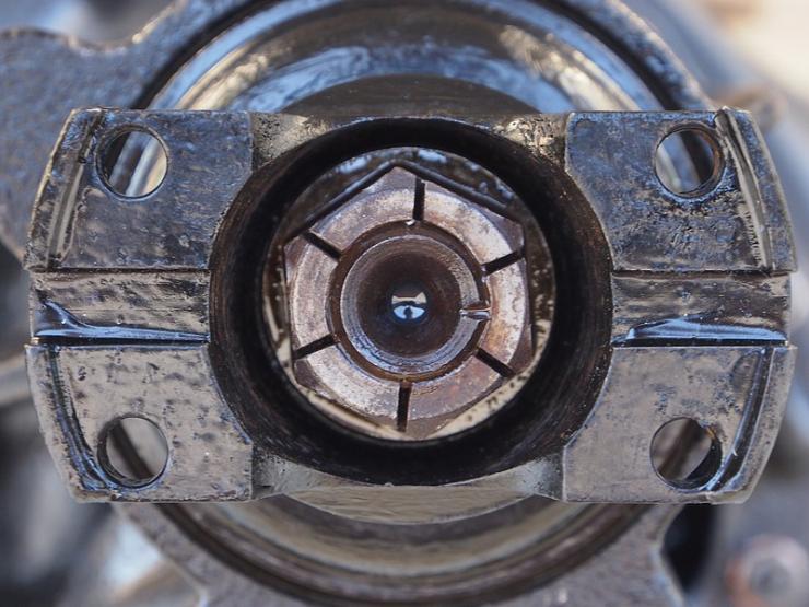

Tu as quoi comme espace entre l'arbre cannelé et la lèvre du joint ?
Moins d'un cm, pas la place de passer grand-chose, surtout sans abîmer la lèvre :( .
comment que ça se fait que le ressort se soit barré du joint ? :blink:
Je ne sais pas, il était peut-être mal emmanché et a sauté quand j'ai tapé dessus...
Quand on voit la tronche du ressort tout rouillé, ça sent je joint tout sec et la fuite..... C'est un new old stock?
C'est vrai qu'il n'est pas très beau, mais il suffit qu'il soit resté 5 ans sur une étagère... en fonctionnement, le ressort baigne dans l'huile, donc aucun risque de rouiller davantage. Et le caoutchouc est bien souple.
Ce n'est pas un vrai NOS d'époque : celui que j'ai démonté avait une lèvre en cuir (et pas de ressort :sifflement: ), celle-ci est en caoutchouc.

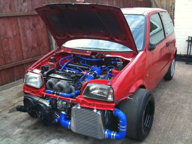

Ricky, peux tu m'expliquer le rapport entre ton cliché et un changement de joint spi sur une Cadillac 52....?... ?
A moins que j'ai loupé un épisode...... :blink::blink::blink:
Posté(e)
On a dû louper le même alors :D

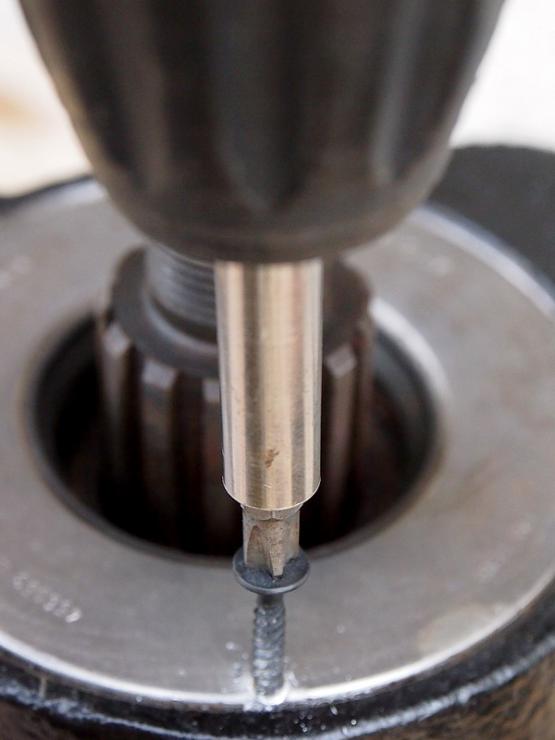

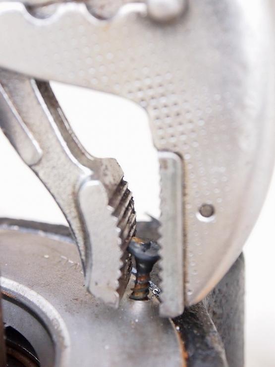

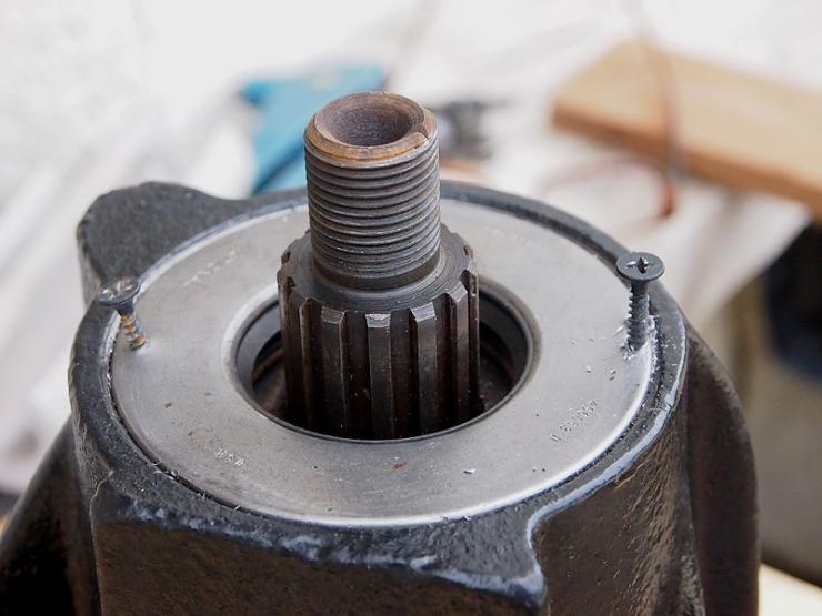

Sinon, pour enlever proprement un spi, un membre du forum m'a aimablement ;) communiqué Ze truc :
- visser dans le joint, près du bord, une paire de vis à placo ou à bois après avoir fait un avant-trou à 1,5 mm
- Les utiliser pour tirer le joint avec une pince multiprise
... ou, si ça résiste, une pince-étau
Et normalement ça se décolle tout seul
Ensuite, enlever les vis, agrandir proprement les trous à 3 mm et les boucher avec des rivets pop et une noisette de Permatex :megatop:
Posté(e)

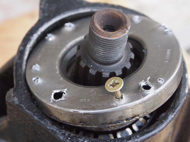

Je rappelle que ce joint était raide de neuf, seulement le ressort de la lèvre qui avait sauté au montage ;)
Bon, ça c'était la théorie. En pratique
(1) les forets de 1,5 c'est pas l'idéal pour de la tôle épaisse, ça pète comme du cristal dès que ça a traversé
(2) en tirant comme un mulet, on se retrouve avec les 40 kilos du différentiel qui pendent au bout de la pince-étau, et quand on donne des à-coups la vis à placo (ou le trou où elle est) n'aime pas...
Donc, le joint a fini par sortir, mais avec en prime 3 bouts de forets et 6 bouts de vis plantés dedans :sifflement:
>>>> poubelle spéciale gruyère :(

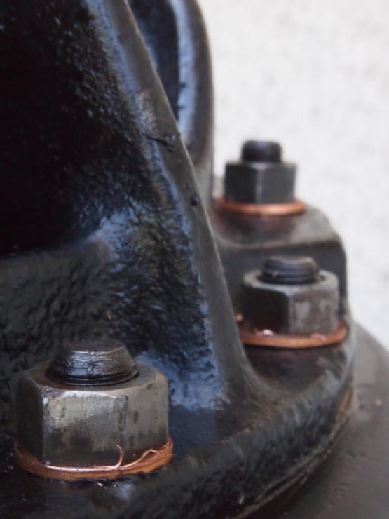

Du coup, on nettoie la mr2, et en attendant le spi neuf, on en profite pour changer les "crush washers", ces rondelles en cuivre qui fixent les carters entre eux, et assurent une certaine étanchéité en s'écrasant au serrage.

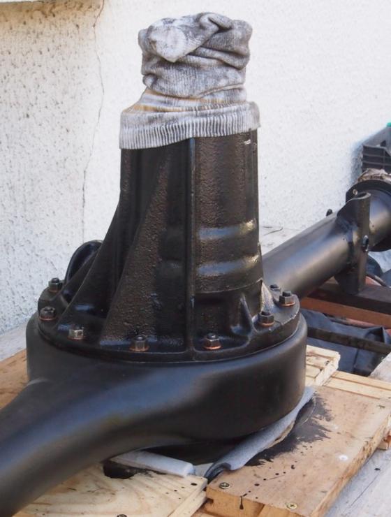

En l'absence de joint spi, on notera le cache-poussière high-tech, pas encore chromé mais ça ne saurait tarder :hauhau:
Effectivement, 4 m.kg sur du filet fin, ça écrase bien fort :blink:
ça c'était samedi. Hier mercredi, je reçois le spi neuf, USPS aussi il arrive que ça aille vite :)
(le matériel de montage-tout-en-finesse est déjà prêt :D )
Montage "flush", comme ils disent là-bas :

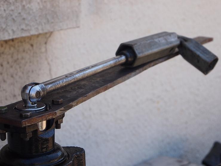

On tartine tout d'huile de pont (lèvre, cannelures, filetage), et on remonte le "yoke" et son écrou, dans les bonnes cannelures grâce aux repères faits au démontage :sifflement:
Puis serrage du bazar au couple de ouf avec l'outil spécial décrit plus haut, et une rallonge sur le manche à douille.
Ce qui me perturbe :wacko: c'est qu'avec le monstrueux couple prescrit (225 lb.ft, ça fait bien 30 m.kg, donc bourrin complet au bout du levier ?) le roulement est hyper-contraint : même si ça tourne bien on sent de la résistance.
Donc dévissage et resserrage plus modéré, je vais étudier la question.
Posté(e)
Question bête... Quand tu sers tout ça, le crush washer est censé s'écraser.
Donc une fois écrasé, ça va "libérer" le roulement non ? En desserrant tu vas perdre la précontrainte non ?
