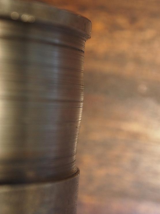

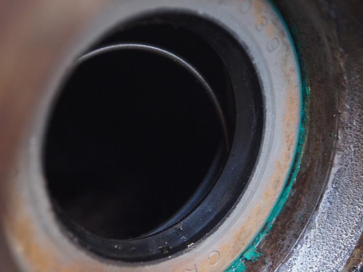

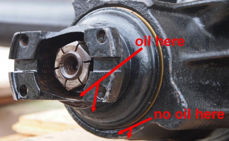

Bon, problème, ça suinte :(
Pas par le joint spi, ni à sa lèvre, ni à son pourtour, mais par l'écrou central.
La seule explication plausible est que l'huile passe par les cannelures de l'arbre.
Verdict du forum du CLC : à l'origine, les cannelures de l'arbre et celles du yoke sont parfaitement appairées, le shop manual ne précise pas de précautions particulières au remontage. Mais avec les années ça prend du jeu, minime mais suffisant à perdre son étanchéité.
D'ailleurs, quelques années plus tard, les cannelures sont délibérément montées "lâches" d'usine, et l'assemblage se fait avec un clinquant (à changer à chaque démontage)
Remède --->>> Démonter, tout dégraisser et appliquer du joint silicone ("rtv sealant") sur les cannelures avant de remonter :resultats: .
Question : quelle sorte de joint silicone (qu'on trouve chez nous) ? du bleu, du rouge, du or, du vert à pois roses ? :blink:

Bon, pour calmer le Tof :D et aussi sur le conseil avisé de mister TBird, une couche d'autojoint or de chaque côté de la rondelle, du frein filet sur le filetage de l'arbre, et voilà :) .
En, fait (ce que je n'avais pas vu) ces cannelures ont un jeu démoniaque : même si ça ne bouge quasi pas une fois installé, on peut enfiler le yoke sur l'arbre comme papa dans maman, alors que selon TBird, on devrait avoir du mal à le mettre sans quelques coups de maillet. Et c'est vrai qu'en passant le doigt sur les cannelures du yoke, on sent bien que ça accroche au bout, là où ce n'est pas usé.
En l'absence de fournisseur en neuf, aucun remède :( .

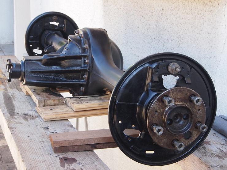

Bon, j'ai décidé de remonter sur ce pont tout ce qui y est attaché (freins etc) avant de remettre l'ensemble sur (ou plutôt sous) la voiture.
Pourquoi ? Parce que la voiture est à 20 min de chez moi et que j'ai rarement plus d'une heure ou deux devant moi, donc je préfère garder le pont à la maison et je bosse dessus à mon rythme.

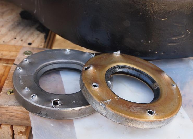

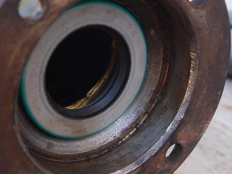

J'avais changé le spi d'arbre D fuyard il y a 5 ou 6 ans. Il y a même eu un sujet sur le forum, avec les dégâts causés par mon insistance à rentrer à la maison : roulement explosé, freins couverts d'huile, arbre de roue à changer... bref, je change en préventif le spi G (qui a le même âge), avant qu'il me fasse le même film :)
On le positionne à sa place avec une dose de joint silicone pour pas que ça fuie par la périphérie. Ladite périphérie est recouverte d'une sorte de plastique souple pour ça, mais le logement est plutôt saccagé, donc soyons prévoyant :sweatingbullets: .
(noter l'emplacement du roulement bien deg', ça sera nettoyé après)
Puis on tapote à la massette avec une douille "camion" qui va bien....
... je suis maudit :deprime:

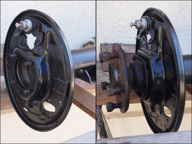

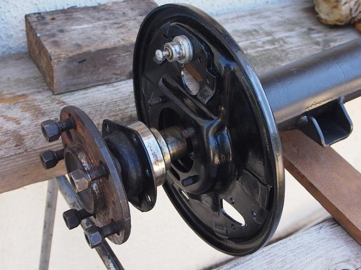

Bon, cette fois il y a la place au milieu. Avec quelques chutes de fil de cuivre en 4 mm² repliés en crochets, ce ##### ressort a fini par reprendre sa place :boxe:
Ensuite, on place de chaque côté les vis de fixation et un joint papier neuf (pour isoler les freins de la poussière ou de l'eau de la route ? )
Puis les flasques de freins, et les arbres de roues après avoir tartiné d'huile le spi et les cannelures :

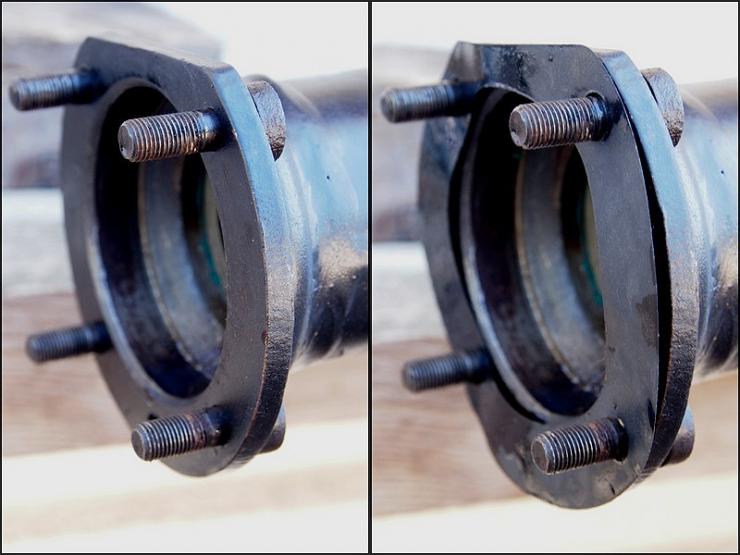

Attention, les flasques G/D sont différents à cause du système de frein à main. Les arbres sont également différents mais ça se voit de suite (longueurs différentes :D ).
On note l'ordre de montage (de droite à gauche) : joint, flasque, bague de roulement, roulement, plaque de maintien, moyeu.
Les boulons de montage ont une tête de forme spéciale. Noter aussi, en partie basse, la petite tôle déflectrice d'huile, qui évite de tout arroser en cas de fuite.
(d'ailleurs, je ne retrouve qu'une de ces deux tôles, va falloir que je retourne quand même au TBird's Garage :sweatingbullets: )
L'ensemble monté, il restera à poser toute la quincaillerie des freins, et à fermer avec le tambour :)

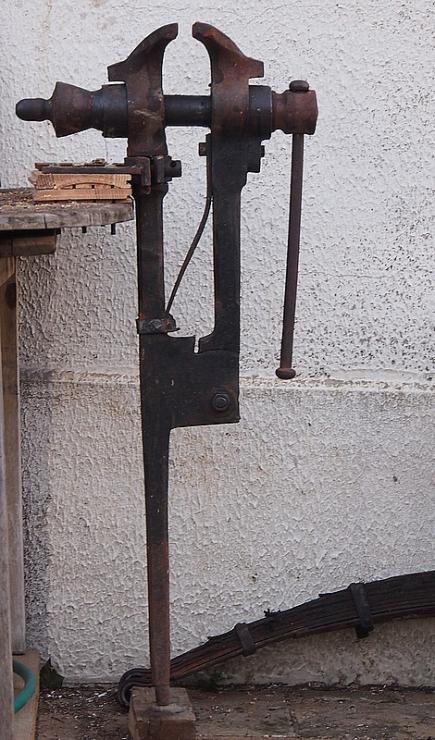

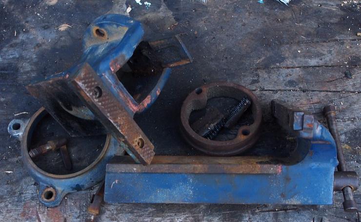

J'en profite pour vous présenter mon nouveau pensionnaire Nestor, un antique étau (à lire vite à haute voix :D ) récupéré dans un local que j'ai vendu il y a quelque temps.
ça fait une quinzaine d'années que je l'ai, mais je ne l'avais jamais monté. Embarqué ce matin au TBird's garage, où je l'avais laissé à la poussiére et aux toiles d'araignées.
Une centaine de grammes de bonne graisse aux endroits stratégiques, et hop :megatop:
Il remplace mon valeureux Wang-Po (un Chinois :D ), dont la fonte de véritable tôle ferraillée à Detroit et à Levallois-Perret a fini par déclarer forfait après un coup de massette de trop...

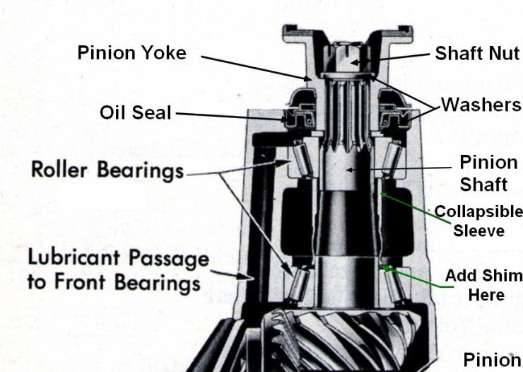

Après vive discussion sur le forum Cadillac US, j'ai le fin mot de l'affaire... je vous le livre en VO pour mieux apprécier
Removal and Installation of Rear Axle Pinion Oil Seal – 1937 to 1952
1. Drain oil from the rear axle.
2. Remove both rear wheels and brake drums. This is to eliminate brake drag when measuring the preload torque on the pinion bearings. As an alternate, back off on the brake adjustment to eliminate all drag.
3. Disconnect rear universal joint and optionally remove front so entire drive shaft can be removed. This is to get it out of the way for work to come.
4. Using a socket and adapters to go from the nut holding the yoke to a 50 inch-lb. (repeat inch-lb) torque wrench measure the resistance of the pinion shaft to rotation. Do not count the initial load to start the motion. One expects to see a reading of 10 to 20 inch-lbs. Note this value.
5. Mark the yoke location on the pinion shaft with a punch so it can be installed in the original location.
6. The yoke nut is staked. Remove as much of the stake as possible. As the nut is removed the staking will damage the threads of the nut.
7. Remove nut with an impact wrench. Use a 7/8 – 14 UNF tap to clean up the threads in the nut. It is important to have clean threads so a proper torque reading can be obtained later.
8. Remove yoke. To remove the seal first tap the seal toward the rear in the seal retainer (size adapter). This will expose a lip on the retainer that a typical slide hammer can catch. Using the slide hammer remove the seal retainer with seal. On the bench carefully remove the old seal from the retainer.
9. In a running change mid year in 1952 Cadillac eliminated the seal retainer design and used a seal with the same ID as the early seals and the same OD as the seal retainer. Due to the relationship of the seal housing to shaft these will not fit on pre 1953 cars even though all of the diameters are correct.
10. Remove washer and tapered roller bearing.
11. Remove the collapsible sleeve using a small needle nose pliers. If the sleeve does not readily come out work the sleeve back and forth with the fingers while at the same time pulling with the needle nose pliers. Note the bulge on the rear end of the sleeve.
12. Using a thread file remove the stake marks from the pinion shaft.
13. In 1939 Cadillac started to use the collapsible sleeve design. For 1937 and 1938 cars see step 21. The purpose was to provide the factory with a simple method to preload the pinion tapered roller bearings. The preload in force is approximately 1200 to 1400 pounds. This force is provided by the designed deformation of a precisely machined collapsible sleeve. This results in the bulge noted in step 11. The risk on disassemble is that the sleeve will now be slightly short which will excessively load the bearings before the yoke nut is tight enough. On reassembly shims can be added to insure that this does not happen.
14. Typically, add a .005-inch or .010-inch shim on the pinion shaft between the sleeve and the rear bearing. This shim is 2.375” O.D. and 1.875” I.D. It is available as a shim pack for a Dana D44 30 spline rear end. This is available from Randy’s Ring and Pinion, 800-347-1188 as part number SK 30214. This may also be available at other sources.
15. Using emery cloth clean the inside of the sleeve to insure that it can be installed and removed easily. Oil the sleeve on the ID and after adding the shims reinstall the sleeve, bearing and washer.
16. At this time do not install the new seal but trial fit the yoke, washer and nut. Tighten the nut snuggly and check to see that approximately 0.010 inch of endplay exists in the pinion shaft bearing assembly. If not, disassemble and add or subtract shims. This endplay will be removed when the nut is tightened and the sleeve collapses further.
17. Remove the yoke one final time. Install the new seal in the retainer and install the complete seal assemble in the differential housing. A modern seal (National #473179, NAPA #18671, or equivalent) made with a single sealing surface is recommended over the original leather type. Install the yoke (aligned with previous mark on pinion splines). Before installing the yoke clean the seal surface with 400 grit wet and dry sand paper. If seal surface is damaged in any way use a speed-i-sleeve to repair (part # 99187).
18. Install the yoke and tighten the nut to snug and confirm again that endplay exists in the pinion shaft. The sleeve will now need to be collapsed further to eliminate the endplay. Tighten the nut to at least 225 ft-lbs. and measure the inch-lbs drag on the bearings. It should be roughly the same as before disassemble but if 10 inch-lbs are achieved with used bearings and the nut is tightened to at least 225 ft-lbs the job is done. Tool J-2659 is used to hold the yoke while torque is applied to the nut. If tool is unavailable, something needs to be adapted. If drag is low tighten the nut one-half flat at a time beyond 225 ft-lbs and recheck drag. Continue until drag is correct.
19. Stake pinion nut.
20. Refill axle with oil and reinstall brake drums and wheels.

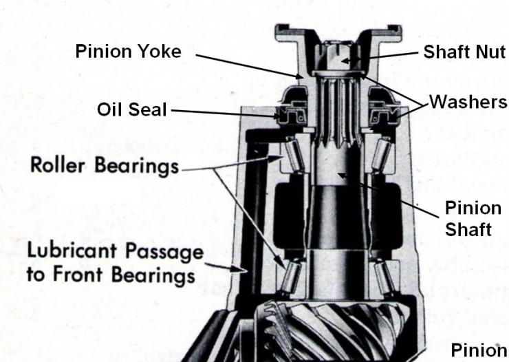

En rouge, des trucs qui ne sont pas dans le shop manual :mwarf: et qui peuvent expliquer mon souci.
L'explication par l'image (flèches vertes) :
Ceux qui ont lu jusqu'au bout peuvent rire bien fort... :(
En espérant que ça puisse être utile à certain(s) possesseur(s) de Cadillac 1951-52 du forum :sifflement:

Ce qui me fait chmir, c'est qu'il va falloir à nouveau massacrer un spi neuf :grr: .

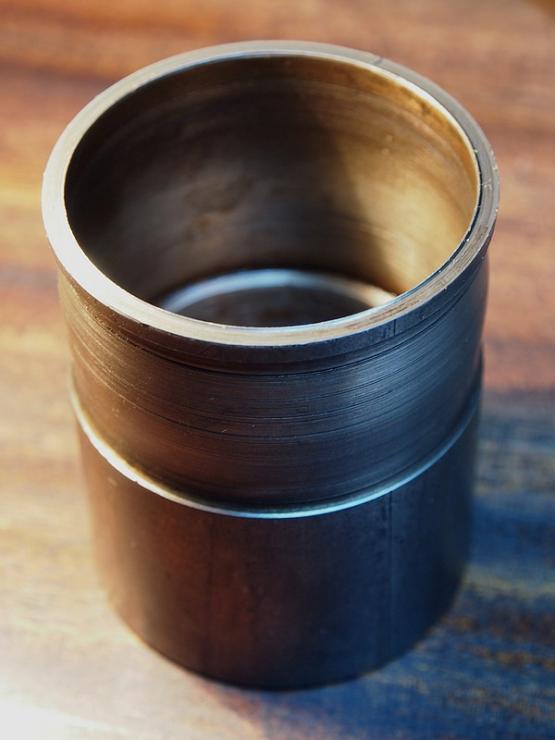

Un spi plus loin :sifflement: j'ai sorti ce #### de "crush sleeve"
On voit bien qu'il a déjà été "crushé"
Du coup, le roulement AV est en butée, et serrer davantage ne fait que l'écraser, sans agir sur l'autre.
Reste à trouver le même en neuf, ou des rondelles d'épaisseur dans la bonne taille :)
Les dimensions à tout hasard, c'est un beau morceau :
Diamètre extérieur : 52,5 mm (2" 1/16 ?)
Diamètre intérieur côté épais : 44,7 mm (1" 3/4 ?)
Diamètre intérieur côté fin ("crushable") : 47,7 mm (1" 7/8 ?)
Longueur totale une fois crushé : 65,2 mm.

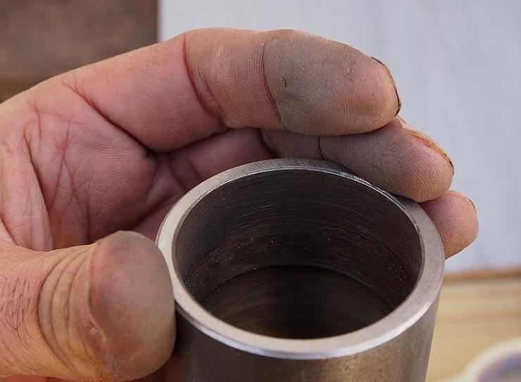

Bon, cette histoire a été réglée aujourd'hui :sweatingbullets:

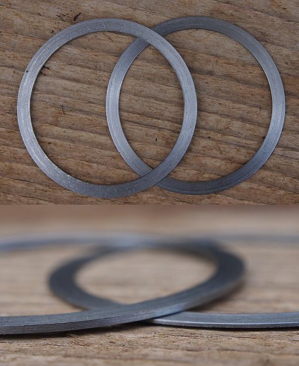

J'ai fait faire une paire de cales (0,5 mm et 1 mm) par un atelier voisin
L'idée, intercaler une cale entre le crush sleeve devenu trop bas et le roulement
Ils ne pouvaient hélas pas usiner plus fin, du coup j'ai dû passer le crush sleeve au papier de verre sur une plaque de marbre
ça fait de la poudre...
Mais en fait, avant d'enlever un dixième il faut y aller fort :sifflement:

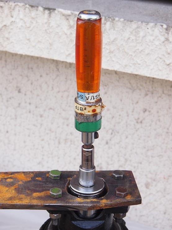

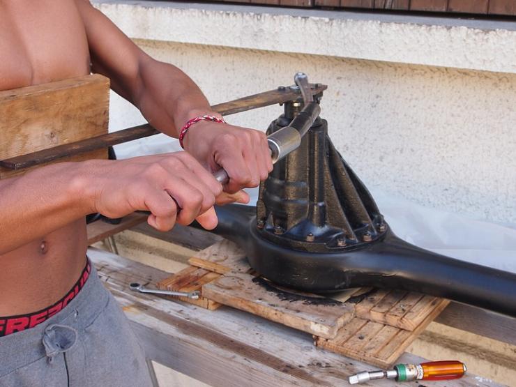

A chaque dixième, remise en place du bazar et serrage àdonf avec l'outil kivabien
(là, j'ai demandé à mon fiston de prendre la pose, histoire d'intéresser les jeunes filles à la mécanique ;) )
On notera que le couple prescrit de 30 m.kg doit y être, vu comment le manche Facom se tord de rire.
Puis mesure du couple de précontrainte
Si ça n'est pas suffisant, on serre davantage. Et si ça ne va toujours pas, on redémonte tout pour retoiler.
En tout, il a fallu enlever trois dixièmes (65,0 --> 64,9 --> 64,8 --> 64,7 mm) et passer quatre ou cinq feuilles de papier 80.
