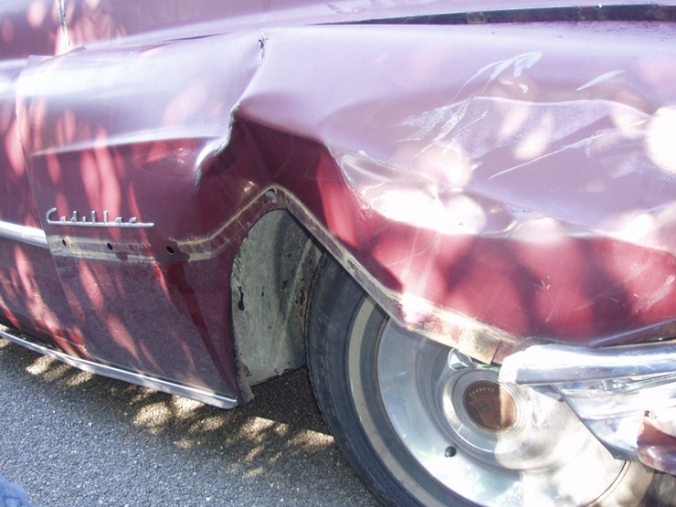

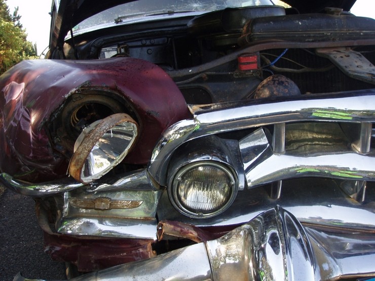

Phil Posté(e) le 2 août 2010 Signaler Posté(e) le 2 août 2010 Pour les divers fournisseurs, j'ai pas mal d'adresses aux US mais ce sera forcément d'occase, c'est pas comme une Mustang ou une Corvette où tout est refait en neuf . Il n'y a que le pare-brise qu'on trouve en neuf. Le "plan Bouteille" est à voir pour le rapatriement ici, mais j'aimerais autant trouver en France (ou dans les petits pays d'à côté comme la Belgique, la Suisse, la Corse ) pour ne pas donner trop de boulot supplémentaire à Bouteille et à Andy . Quelques photos en plus : Sur celle-ci on voit bien l'état de l'aile : Lolo, tu as dit quoi déjà ? Ici, le côté "phare / calandre / pare-chocs", on aperçoit le pare-brise en étoile (je pense que c'est l'entourage de phare chromé qui lui a fait ça, on l'a retrouvé 10 mètres derrière en forme de tortellini) Sur la dépanneuse : J'ai pas mal discuté avec un des mecs du garage, fan d'US lui aussi (il y a pas mal de vieilles US dans sa famille, lui a un Dodge Ram de 96 tout rouge, qu'il m'a montré). Selon lui, avec un radiateur, elle peut repartir par la route, il s'est proposé de mettre un coup de treuil à la tôle pour que ça ne touche plus la roue quand on tourne. Citer

Lolo Posté(e) le 2 août 2010 Signaler Posté(e) le 2 août 2010 Sur celle-ci on voit bien l'état de l'aile : Lolo, tu as dit quoi déjà ? Ah ouais quand même !!! sur cette tof on se rend mieux compte de l'état et c'est vrai qu'elle est très très abimé...... il faudrait la verriner sur place pour avoir une toute petite chance de la faire revenir mais rien de sur vu comment elle a gonflée... Citer
Jérémie Posté(e) le 2 août 2010 Signaler Posté(e) le 2 août 2010 L'aile est morte! mais surtout avant de tout démonter, un coup de vérin ou de treuil pour remettre le plus gros en ligne, c'est un gain de temps pour la suite mais je pense que tu le savais déjà SHOW ME Citer
Tbird61 Posté(e) le 2 août 2010 Auteur Signaler Posté(e) le 2 août 2010 L'aile est morte! mais surtout avant de tout démonter, un coup de vérin ou de treuil pour remettre le plus gros en ligne, c'est un gain de temps pour la suite mais je pense que tu le savais déjà en effet elle est morte mais si il n'y a pas d'autre solutions il faudra bien la sauver Citer

Jérémie Posté(e) le 2 août 2010 Signaler Posté(e) le 2 août 2010 Dès fois en verinant, on peut être surpris de voir à quel point ça revient bien mais le problème c'est qu'en verinant une aile avant, les fixations de l'aile risque de s'arracher mais bon tout est possible Citer

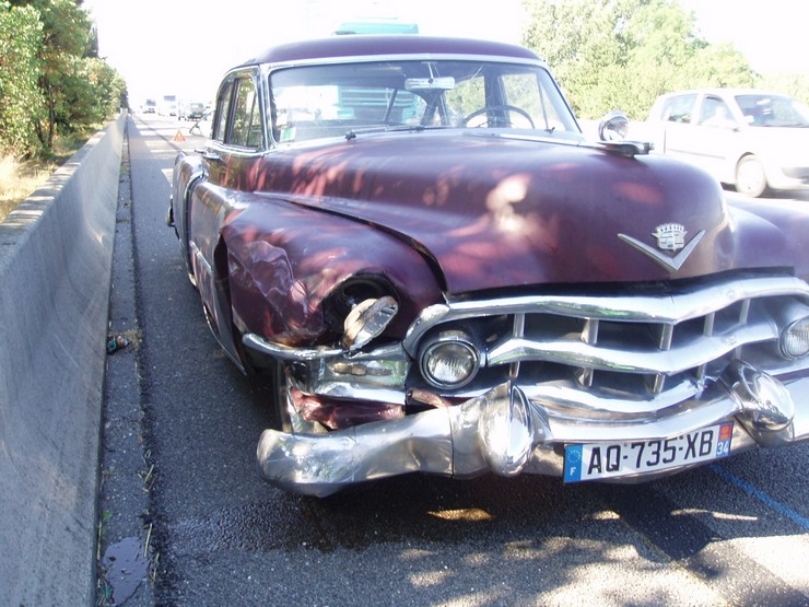

Ricky Chocx Posté(e) le 2 août 2010 Signaler Posté(e) le 2 août 2010 ...dans ton malheur t'as eu du bol... ...que ça n'ai pas faussé la roue, mais aussi que le capot soit intact...aux vues des photos c'est passé au millimètre ! Citer

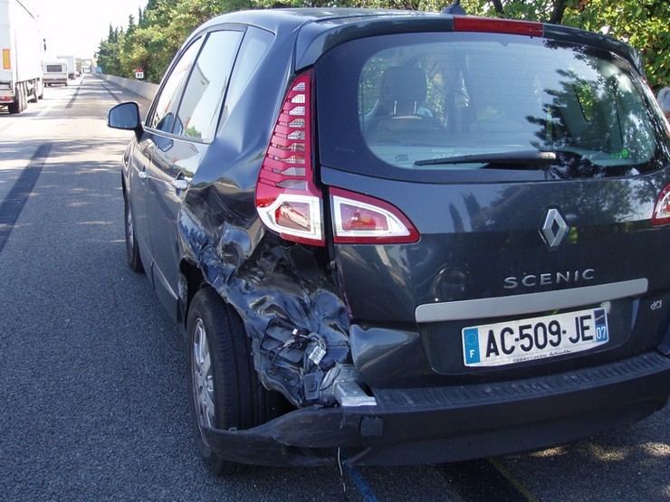

Jérémie Posté(e) le 2 août 2010 Signaler Posté(e) le 2 août 2010 L'avant-dernier était un papi en Scenic, qui s'est déporté sur la droite en me voyant arriver dans le rétro : Comme je l'ai écrit plus haut, s'il n'y a que la tôle (aile, portière, coffre, pare-chocs) c'est bon ; si le plancher est atteint (fixation d'essieu etc.), le Scenic part à la casse... en tout cas c'est ce que m'a expliqué le dépanneur. Des chocs comme ça on en répare un paquet ou je bosse, changement d'essieux etc mais on se bat avec les experts, sinon ça serai la casse direct, si on se battrait pas avec les experts, on aurait plus de taf Citer
