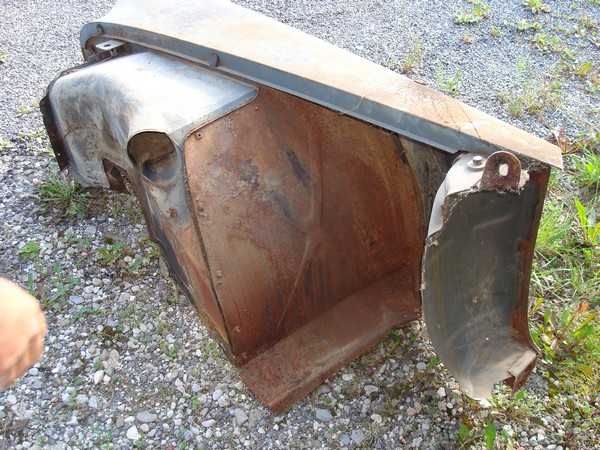

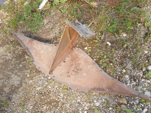

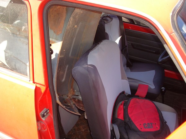

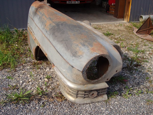

lacastille57 Posté(e) le 8 août 2010 Signaler Posté(e) le 8 août 2010 Voilà la pièce en question avec la tôle arrière de passage de roue !!! Darnell's a récupéré le Script Cadi mais lui a laissé cette tôle que je sais même pas ce c'est. Le tout est en effet rentré dans la Mega REU FIVE du père Philou mais y avait plus de place pour une autostoppeuse Citer

Comet72 Posté(e) le 9 août 2010 Signaler Posté(e) le 9 août 2010 Rooooh la taille de l'aile dans la R5, épique cette photo!!! Excellent! Féloches Phil pour avoir trouvé si vite et j'envoie en direction du Sud une pleine brouette de courage pour redresser-remplacer tout ça! si tu fais une peinture que sur l'aile n'y aura t il pas une différence de ton? Ouais, c'est vrai... Moi j'en profiterais pour la refaire en vert fluo avec des hello kitty sur les flancs, le portrait d'Elvis sur le capot, Johnny sur le coffre et la statue de la liberté sur le toit, 312 kilos de chromes sous le capot et des side-pipes modèle 38 tonnes sous les portes, avec un bon coup de disqueuse aux passages de roues pour y loger un jeu d'étriers de SUV couplés à de nouvelles jantes à spinners 24 pouces et écrans 9 pouces dans les appuie-tête, sans oublier l'incontournable chien à tête basculante sur la plage arrière. Je sais que c'est ton genre d'auto, Phil... Citer

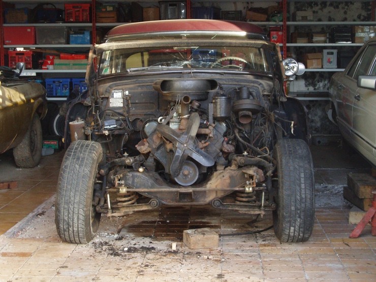

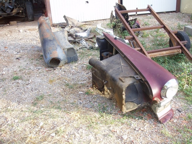

Phil Posté(e) le 11 août 2010 Signaler Posté(e) le 11 août 2010 je viens seulement de faire le rapprochement de phil sur ce forum et de l'autre phil palavas sur l'autre forum!! mdr Sinon, quelques news : On a déposé toute la face avant (pare-chocs, calandre, support de radiateur, les deux ailes, le capot) pour mieux voir les dégâts internes. En particulier, l'origine du carrossage énorme de la roue AVD n'est pas éclairci : le châssis a bougé, entraînant la caisse (quelques soudures parties, et des pliures jusque dans l'aile ARG - de l'autre côté donc) mais on en voit pas bien où. En l'absence de Lolo, c'est Magic Tbird qui a entrepris de détordre un certain nombre de tôles. Il a laissé à Lolo le boulot facile, genre le pare-chocs de 2 mm d'épaisseur, ou ses fixations toutes tordues, en fers plats de 5x40 rivetés comme les IPN de l'Empire State L'étape suivante sera la dépose moteur/boîte, histoire de profiter que tout est sorti pour régler les problèmes de fuites d'huile (joint de palier AR de vilo, joints de boîte) qui me pourrissent la vie depuis 15 ans ; également, rénover le démarreur qui a des ratés depuis un moment, régler quelques histoires de détail (essuie-glace et lave-glace à dépression, pompe à essence, faisceau électrique hors d'âge...) et bien nettoyer l'épaisse croûte de crasse accumulée depuis bientôt 60 ans, qui protège si bien de la corrosion . Et pourquoi pas, une petite peinture des entrailles avant de se lancer dans la peinture extérieure... Citer

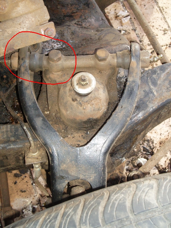

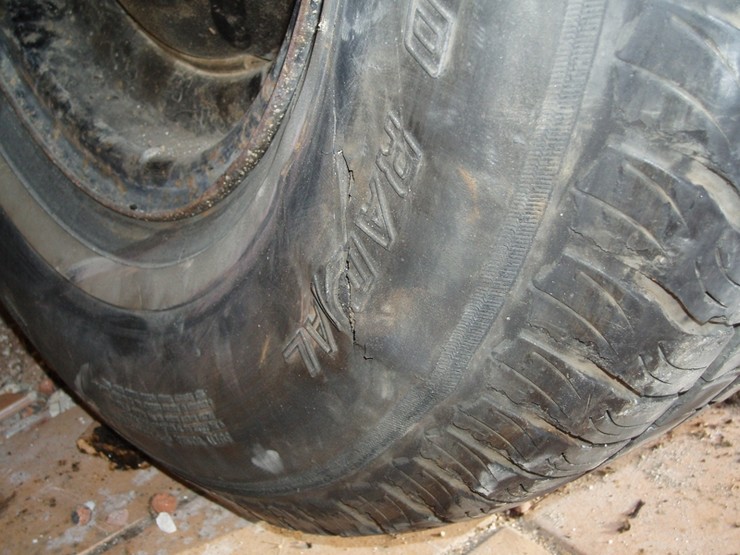

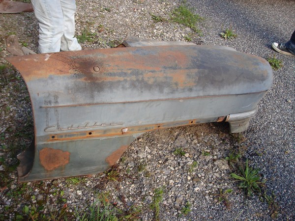

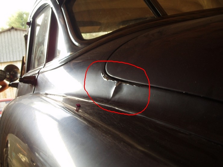

Phil Posté(e) le 12 août 2010 Signaler Posté(e) le 12 août 2010 Pour le moteur, je ne vais pas tout démonter mais seulement le déposer pour changer le joint de palier AR (pas de réfection totale, il marche très bien ). Pareil pour la boîte, seulement changement des joints d'étanchéité. Je veux le déposer avant, car la voiture doit être sur ses roues pour la sortir du garage (le portique de dépose moteur à la TBird fait 4 mètres de haut, et on n'a pas de chèvre ). Quelques photos des dégâts : Tout l'avant déposé, on voit clairement le problème de géométrie L'axe de triangle supérieur est tordu, mais il n'y a pas que ça c'est sûr. Le porte-fusée semble tordu lui aussi, mais il faut le mettre à côté d'un autre pour être sûr (c'est une pièce forgée qui est courbée d'origine). L'aile ARG avec une pliure toute neuve, la peinture a même sauté : L'arrière du Scenic a fait une belle entaille au pneu (et dire que j'avais envisagé de rentrer par la route ) Citer

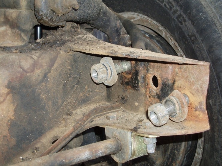

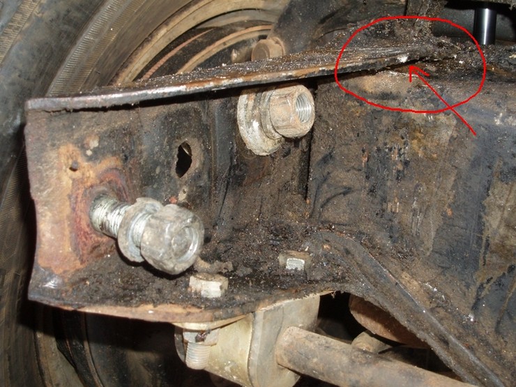

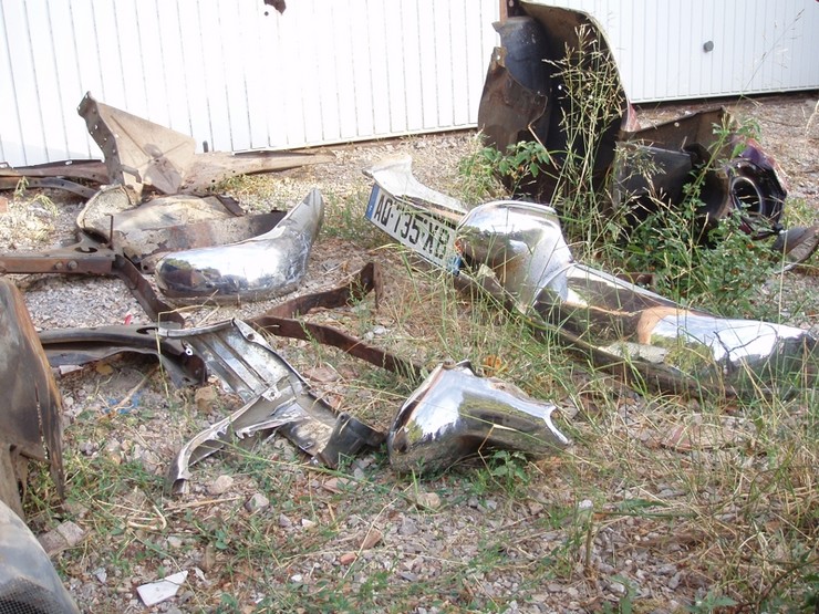

Phil Posté(e) le 12 août 2010 Signaler Posté(e) le 12 août 2010 Le seul truc qu'on a vu pour le moment au niveau du châssis, c'est la tôle du longeron droit qui s'est décollée de la traverse avant (à comparer avec l'autre côté), les rivets paraissent toujorus en place, à vérifier quand on aura viré le train. Une vue d'ensemble de la ferraille qui traîne. Hier, il y avait des cousins à Bouteille0 au garage, je crois que je vais tout ranger Citer
