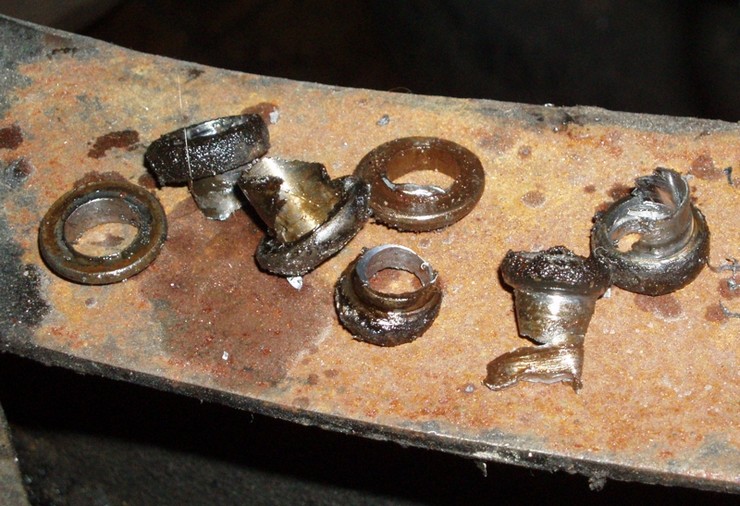

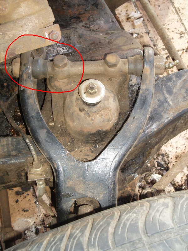

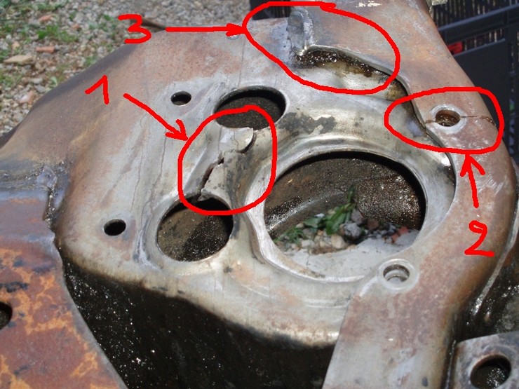

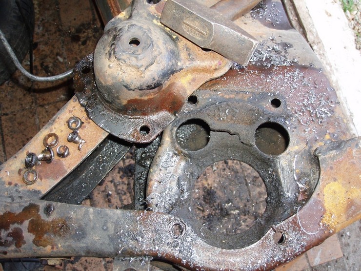

Phil Posté(e) le 3 mars 2011 Signaler Posté(e) le 3 mars 2011 Bon, ça avance... Déjà j'ai dépiauté l'intérieur pour en extraire le faisceau électrique que je compte refaire entièrement en fil neuf gainé coton en couleurs d'époque, avec quelques améliorations (pose de relais pour les feux notamment)... réversibles, bien sûr . J'avais déjà fait ça pour le circuit de vitres électriques, je ne retrouve plus le topic qui a dû se perdre quelque part... Par ailleurs, ces jours-ci j'ai (un peu) avancé côté châssis. Vous vous rappelez de cette photo de l'axe tordu de triangle côté droit ? Ben ya pas que lui d'abîmé donc hier, explosion à la perceuse des rivets qui fixent la platine au longeron : Ce qui reste des rivets : Pour l'anecdote, une rare photo de Rosie, l'ouvrière qui a posé les rivets du châssis (photo retrouvée, comme d'habitude dans ce genre de cas, sous les ressorts du siège AR ) Bref, le bazar plein de limaille après : Après nettoyage, on voit mieux certains trucs (1) le support de ressort explosé (2) une belle fente sur le longeron (3) le longeron décollé de la traverse (soudure pétée) Du coup, la semaine prochaine, ce sera maniement vif et précis de l'outil de précision de 6 kilos pour remettre tout ça en ligne avant que Magic TBird joue du poste à souder Phil a dit : J'ai aussi besoin de pas mal de silentblocs en caoutchouc pour le train AV et la caisse. Ils sont assez chers en neuf, le prix des pièces pour Cadillac n'a rien à voir avec celles de Mustang.Tiens, à ce propos, j'ai trouvé certains caoutchoucs... dans les catalogues Cadillac, à 7,80$ pièce, et les mêmes à 4$ la paire sur des sites de vendeurs Chevy 55-57... de qui se moque-t-on ? Citer

Phil Posté(e) le 3 mars 2011 Signaler Posté(e) le 3 mars 2011 TBird a l'air plutôt sûr de lui sur ce coup (sauf qu'il est toujours sûr de lui, mais quand c'est moi qui fais, ça sent la Lagafferie à 3 km... ). nick a dit : Le câble gainé coton, c'est comme ce qui se fait dans le bâtiment ? A l'ancienne côté déco, et moderne côté normes ? Tootafé J'ai retrouvé mon ancien sujet sur la réfection de la moitié du faisceau ici, mais toutes mes zoulies zimages ont disparu Bon, j'ai aussi posté une version abrégée en VO sur un forum US, là Citer

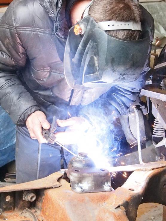

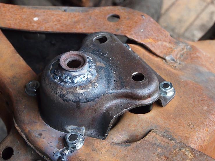

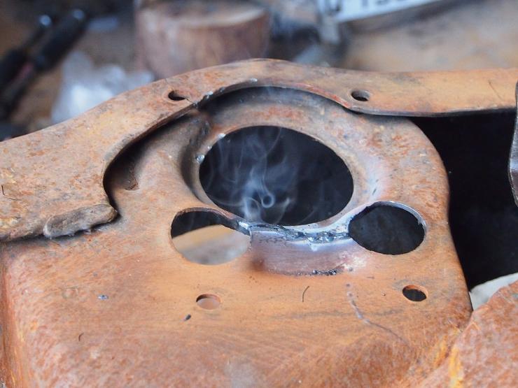

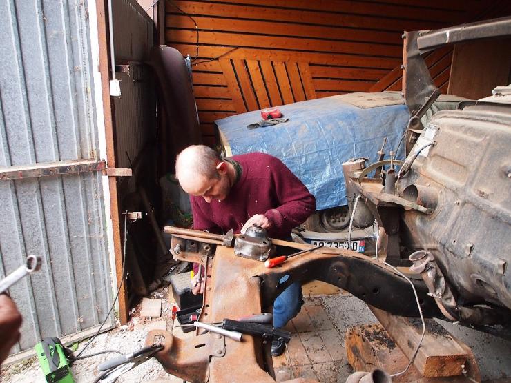

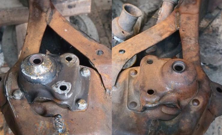

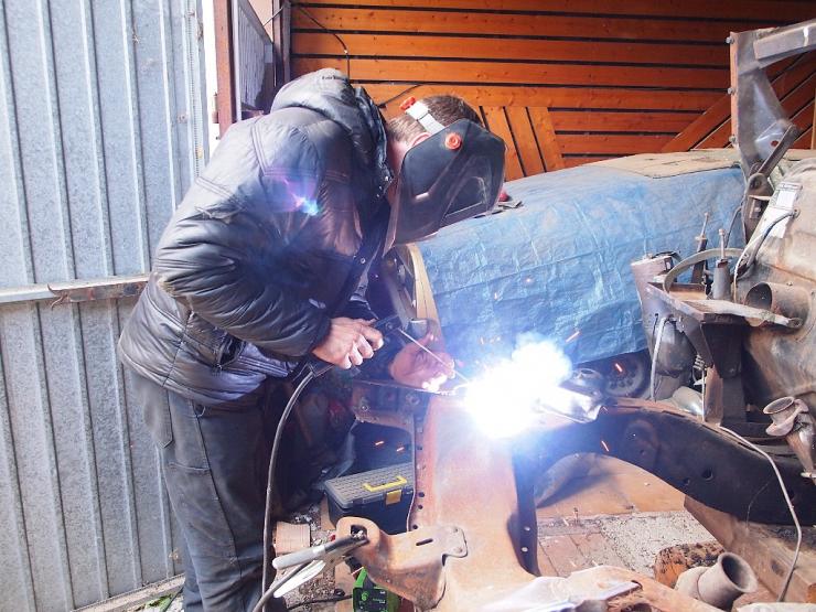

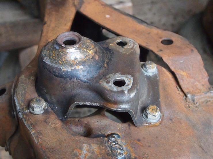

Phil Posté(e) le 9 mars 2013 Signaler Posté(e) le 9 mars 2013 Un léger début de travaux cette semaine Pour mémoire, la traverse AVD était déchirée au niveau de la tourelle d'amortisseur, il a donc fallu dériveter ladite tourelle pour détordre et ressouder tout ça... L'avant du châssis a été débarrassé de sa couche de cambouis millénaire ( © JFKen ) à grands coups de couteau de peintre et de brosse métallique. Le peu de peinture qui restait en a profité pour partir, snif . Tonton TBird aux commandes du poste à souder... Le résultat : Puis repose de la tourelle d'amortisseur Et re-soudage de la partie supérieure de la tourelle par Magic TBird : Le résultat, on voit bien les boulons de 10 qui ont remplacé les bôôôs rivets d'origine. Il reste à souder les écrous aux vis pour être sûr que ça ne partira qu'à la disqueuse Et le résultat : Comparaison avec le côté gauche, resté d'origine On notera queqlues autres soudures : - longeron fendu - soudure du longeron sur la traverse, qui a sauté bien avant ça. - remise aux dimensions d'un trou de fixation d'axe de triangle, qui avait dû être "oblongué" il y a bien longtemps par un bricoleur fou. Il reste à dépoussiérer, dégraisser et peindre Citer
