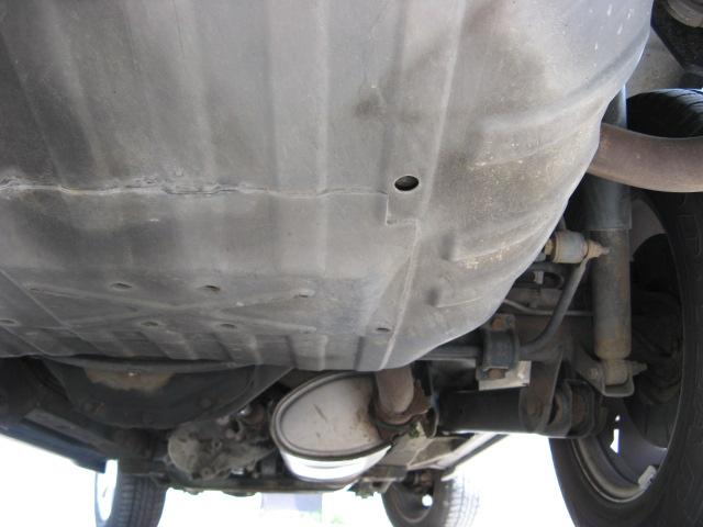

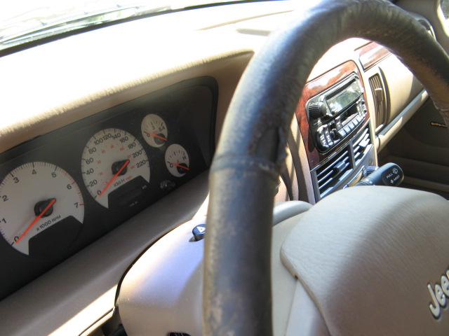

fred56600 Posté(e) le 3 août 2010 Signaler Posté(e) le 3 août 2010 salut a tous. je suis tombé sur une annonce intéréssante. Jeep grand cherokee 2001 362 000 kms essence / GPL. Notre ami lolo va le voir demain pour moi (je suis a 800 kms) je compte sur lui pour me faire un reportage digne de se nom ! (merci d'avance) les photos il a un pb de boite, la 1 monte a 4500 trs puis passe la 2 . entretien exclusif jeep. que pensez vous de la mécanique (6 cyl en ligne ) avec ce kilométrage ? et de ce pb de boite ? merci fred Citer
Phil Posté(e) le 3 août 2010 Signaler Posté(e) le 3 août 2010 Il a l'air en bon état pour ce kilométrage, y compris l'intérieur. Seul le revêtement de volant est mort (un classique). Il faudrait mieux voir l'état de l'assise du siège conducteur (qu'on ne voit entièrement sur aucune photo). Pour le moteur, le 6 cylindres est costaud à part une faiblesse de la pompe à eau (à changer tous les 100.000-120.000). Il est également plutôt glouton, à peine moins que le V8. Le gpl n'est pas un luxe. Bien vérifier que tous les gadgets fonctionnent bien, en particulier la radio. Pour la boîte (une électronique je pense), ce peut être seulement un capteur ou un clapet paresseux : tant que les vitesses passent sans faire de bruit et sans patiner (à vérifier) c'est que les tripes (embrayages, bandes) ne sont pas mortes. Citer

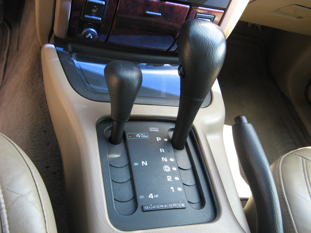

Lolo Posté(e) le 3 août 2010 Signaler Posté(e) le 3 août 2010 T'inquiètes mon freddo, demain je vais lui faire "Bad Boys 3, la DC Team débarque chez toi !!" je l'ai eu au tel donc, et il m'a tout de suite parler de la BA avec en effet le problème de la 1ère qui tient le rapport jusqu'à 4000 T (et pas 4500).... Apparemment cela viendrait d'un "papillon" ! là hélas c'est pas mon domaine.....Tbird ?? De toute manière je vais l'essayer ce quatquat et le faire fumer sa race, donc la boite qui reste en prem's c'est tout bon pour les burns !!! ................nan j'déconne !! donc RV à 11 h 00 et on verra bien ce que ça va donner ! Citer
fred56600 Posté(e) le 3 août 2010 Auteur Signaler Posté(e) le 3 août 2010 ok merci mon lolo. n'oublie pas que c'est un 4x4 PERMANENT !! braque bien a droite / gauche et si possible essayer en "petite" ! (mettre au neutre) et regarder sur les factures un éventuel changement ou réparation de la bva ! il devait etre au courant de ta visite car je l'avait préviendu ! on cherchera aussi un artisan taxi sans doute de l'aérogare au garage. regarde avec lui s'il y a moyen de le passer a la valise ...... et de relever les codes defauts. ++ fred Citer
Manu Posté(e) le 3 août 2010 Signaler Posté(e) le 3 août 2010 ben j ai un nounours comme ça moi aussi pour la boite a mon avis c est le capteur de pression d huile voir simplement une bonne vidange a faire vérifie le niveau d huile de boite (jauge sur la gauche du moteur avec double inscription (a chaud et a froid) ) vérifie aussi l usure des pneus car si il y en a que 1 qui est naze c est les 4 a changé (100€ le pneu en wrangler) l attelage c est d origine et a l air pas trop rayé donc pas utilisé souvent voir jamais(si pas repeint )!! vérifie aussi juste derrière le par-choc arrière les silentblocs qui tienne les lames pas cher mais très chiant a changé souvent sur se 4x4 qui est utilisé que pour l autoroute et la ville la boite de verrouillage des ponts grippe!! pour la manipulé passe surtout sur "N" de la boite auto et a l arrêt!! Citer

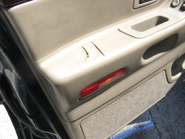

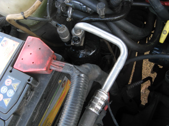

Lolo Posté(e) le 4 août 2010 Signaler Posté(e) le 4 août 2010 voilàvoilà.......minute papillon, chuis au taquet là !! bon les vidéos sont en train de charger sur le Tube, en attendant rapport : hum hum (raclement de gorge ), alors ce Jeep est plutôt pas mal pour une caisse de 365 000 kms. l'intérieur est en état moyen, pas de brulures (apparemment non fumeur), deux déchirures sur l'accoudoir AVG, pas de traces de merdasse, le volant est déchiré et usé mais globalement il est propre. pour le moteur, il y a des traces de suintement d'huile, les joints de cache-culbus apparemment, pas étonnant vu les bornes. je l'ai vu démarrer à froid et il ne fait pas de fumée suspecte, ne claque pas et le starter auto fonctionne bien. Vidéos de la sortie de garage: Visitez mon site web Visitez mon site web la suite de suite ... Citer
