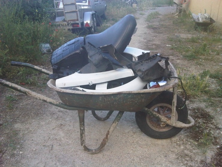

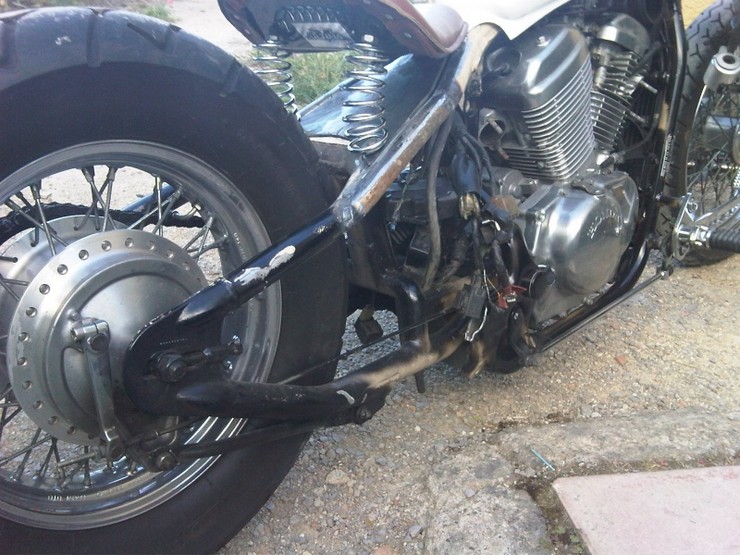

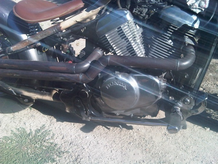

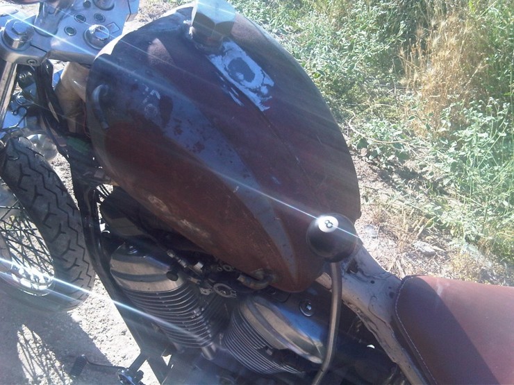

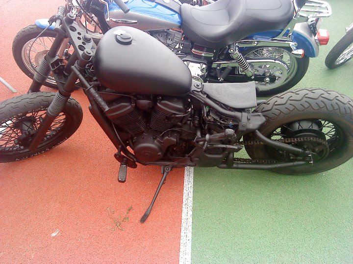

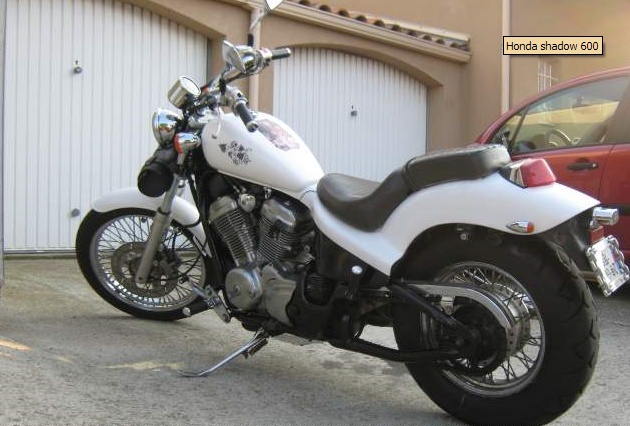

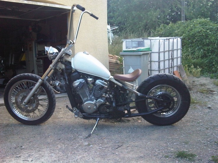

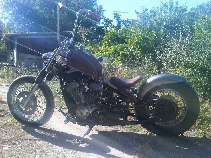

Stangsud Posté(e) le 5 août 2010 Signaler Posté(e) le 5 août 2010 Voilà LOLO comme promis le pti projet de potes . LA base , une dobe de chez JAPO : 600 SHADOW Suit un gros démontage direction " LA BENNE " Apres 2 jours de boulot = Suis la modif du cadre : découpe & soudure : Puis fabrication d'un reservoir & la commande suicide le reservoir " maison " avec jauge exterieure ( en bas a gauche ) Et les pots avec du tube de récup : Voilà , encore beaucoup de boulot , redémontage complet , etc , etc Citer

EiGhT-PaCk Posté(e) le 5 août 2010 Signaler Posté(e) le 5 août 2010 Sympa ton cadre passé en rigide; tu l'as soudé directement ou tu as placé le cadre sur un marbre ? Citer
Stangsud Posté(e) le 6 août 2010 Auteur Signaler Posté(e) le 6 août 2010 Non directement , mais correctement quand même pour pas quel roule en " crabe " Citer

Lolo Posté(e) le 6 août 2010 Signaler Posté(e) le 6 août 2010 Et pour ta commande suicide, vous avez passé l'embrayage au pied, sur l'ancien selecteur de vitesses ? Citer
Stangsud Posté(e) le 6 août 2010 Auteur Signaler Posté(e) le 6 août 2010 Oué , oué une tige , une ptite soudure , réglage et voici , voilou ! Citer
steeve Posté(e) le 7 août 2010 Signaler Posté(e) le 7 août 2010 elle est bien mieu comme ça cette shadow Citer
