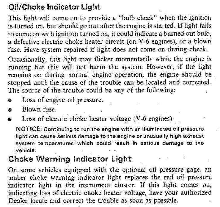

Umungus Posté(e) le 20 juillet 2015 Auteur Signaler Posté(e) le 20 juillet 2015 Déterrage pour vous donner quelques nouvelles de mon auto... L'été dernier, j'ai laissé ma MC à un garage spécialisé dans les autos anciennes pour vidanges (moteur, boite) et retouche peinture de l'aile avant droite qui avait été mal refaite à l'époque avec une différence de ton bien visible dans la teinte. Résultat nickel et très content de la prestation, prix très corrects. J'ai pu amener les pièces que j'avais (filtres, huile, crépine et huile de boite) et ils n'ont compté que la M.O. Sinon, il me reste toujours un petit souci électrique... Alors voilà, moteur tournant ou en roulant quand je mets le clignotant le voyant "CHOKE" s'allume une fois et s'éteint. Je ne remarque rien de spécial ou bizarre niveau moteur ou sensation de conduite ou bruit, rien. Juste ce petit voyant qui s'allume et s'éteint. Démonstration en vidéo: Et c'est comme ca depuis que j'ai acheté l'auto. Dans le manuel utilisateur j'ai trouvé ca: Bizarrement, le voyant ne s'allume pas quand je mets le contact. L'ampoule ne peut pas être grillée puisqu'elle s'allume en mettant le clignotant (sic!). J'ai vérifié mes fusibles ce week-end et à part un 5A qui était grillé et que j'ai remplacé, les autres sont bons. Ce 5A n'a donc pas résolu le problème. La pression d'huile est ok également. J'ai alors vérifié le starter auto. A froid, la choke plate est légèrement entrebâillée. Après 2min45, elle est complètement ouverte (choke plate à la verticale) et le régime moteur redescend un peu. Le starter marche donc bien malgré le voyant CHOKE qui ne s'allume pas au démarrage... Les soucis du voyant qui s'allume quand il ne devrait pas (en clignotant) et celui qui ne s'allume pas quand il devrait (en mettant le contact) sont-ils liés? Quelqu'un a-t-il déjà eu ce genre de souci? Citer
