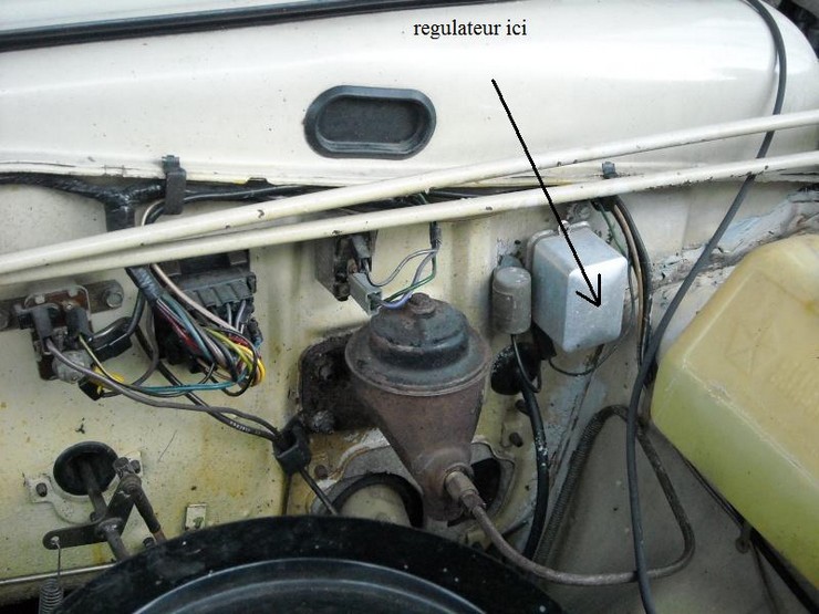

steeve Posté(e) le 21 août 2010 Auteur Signaler Posté(e) le 21 août 2010 et voila coté droite du moteur es ce que le régulateur n'est pas intégré dans l'alternateur ? Citer

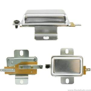

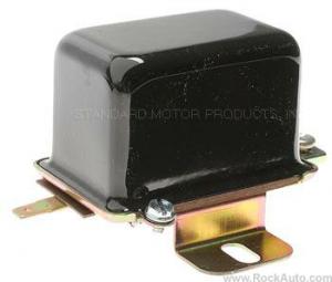

Lolo Posté(e) le 21 août 2010 Signaler Posté(e) le 21 août 2010 et je ne trouve pas sur rockauto pour me faire une idée de ce que je dois chercher je l'ai trouvé de suite moi !! edit: Pymouth/1965/valiant/170ci/electricité/régulateur de tension ... il y a celui là aussi (le noir): Citer
steeve Posté(e) le 21 août 2010 Auteur Signaler Posté(e) le 21 août 2010 j'en ais pas de truc comme ça en tout cas pas dans le compartiment moteur regarde les photo il n'y a rien ou alors je suis myope Citer
Olds 60's Posté(e) le 21 août 2010 Signaler Posté(e) le 21 août 2010 Ton régulateur, c'est le boitier gris, tu as 1 fil branché en haut et un autre branché en bas tu peut le remplacer par le noir que parles Lolo, j'ai mis le même sur ma dart 67 qui as le meme alternateur que toi, ca marche nickel Citer
steeve Posté(e) le 21 août 2010 Auteur Signaler Posté(e) le 21 août 2010 je voyais ça plus petit merci pour l'info alors et que pense tu cela peux être la source de tout mes problème ? est es ce que cela peux ce régler un régulateur comme ça Citer
