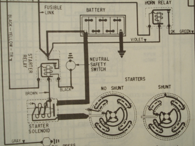

Phil Posté(e) le 27 août 2010 Signaler Posté(e) le 27 août 2010 Tiens, au cas où tu ne l'aurais pas, voilà le schéma électrique du circuit de démarrage (c'est pour les Valiant 66, j'espère que c'est pareil en 65) On voit bien le démarreur (starter) ici dans deux versions, le relais (relay), le lanceur (solenoid) et l'interrupteur de neutre (neutral safety switch). Le fil noir et jaune à gauche est celui qui vient du contacteur au tableau de bord. Citer
steeve Posté(e) le 27 août 2010 Auteur Signaler Posté(e) le 27 août 2010 hello un grand merci a toi pour le coups de main et pour le schéma Citer
