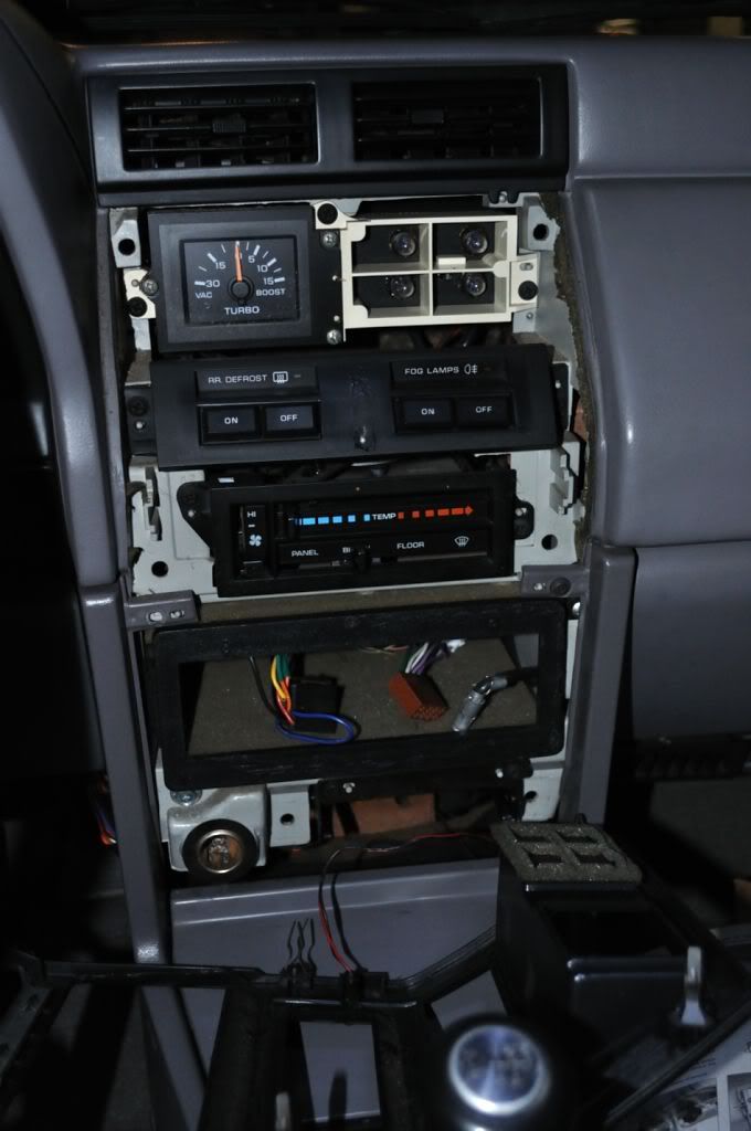

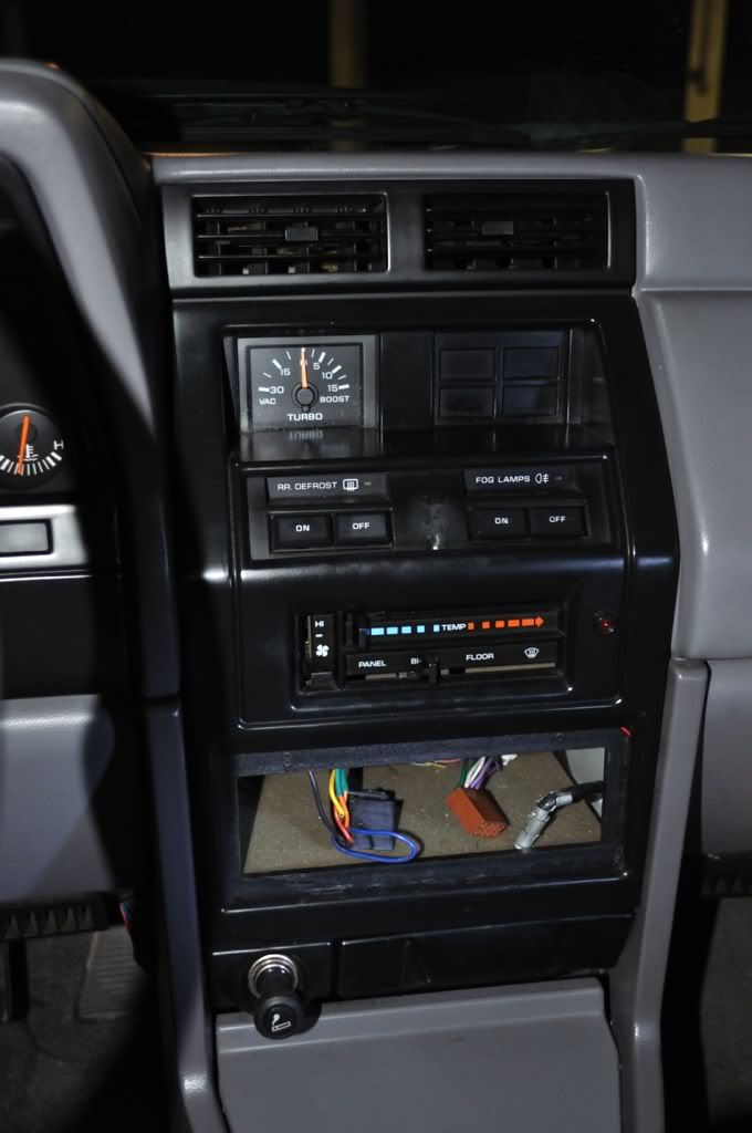

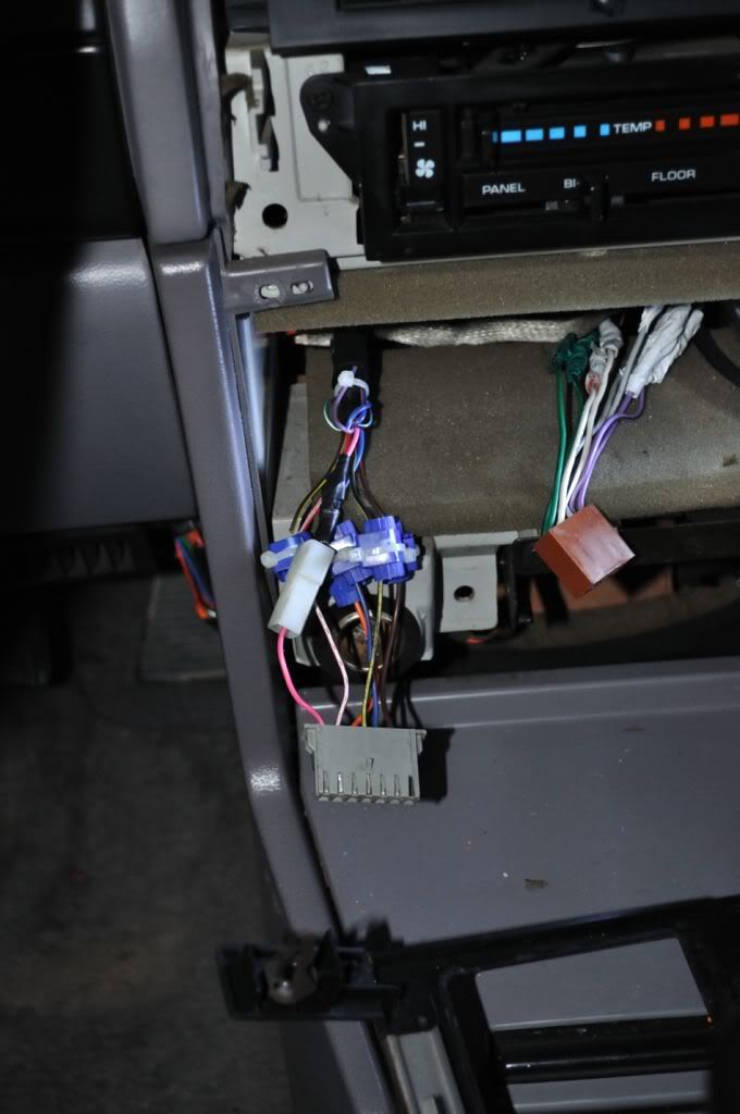

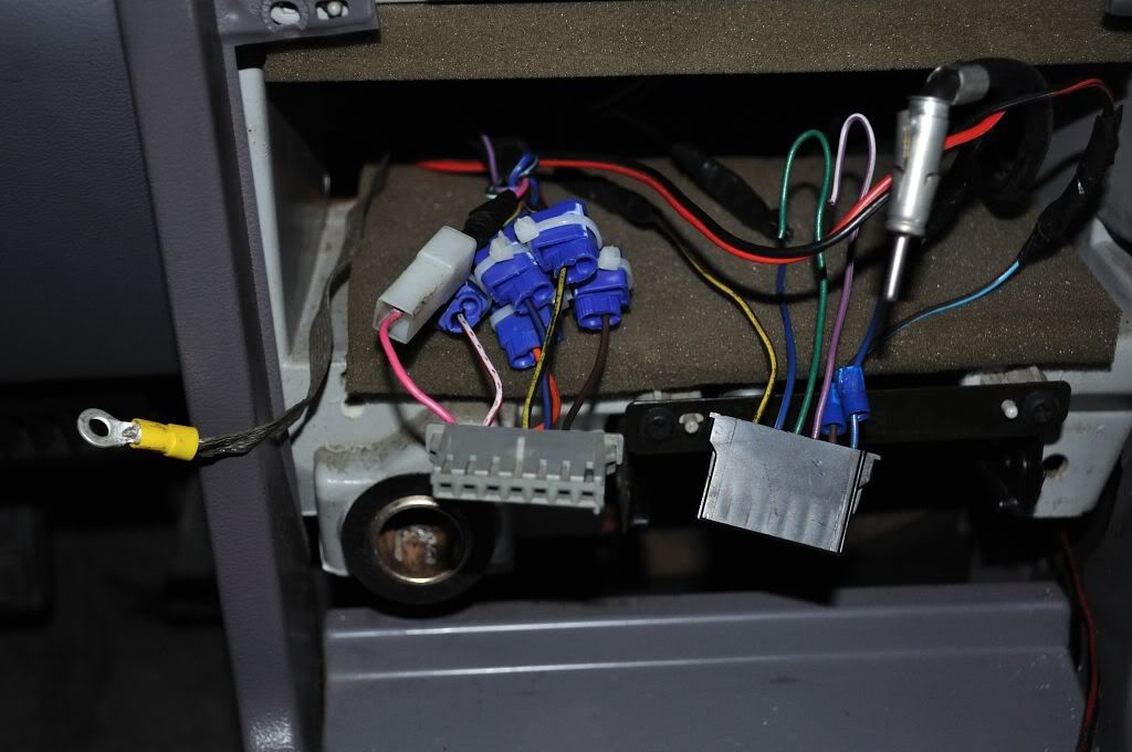

Nick Posté(e) le 30 septembre 2010 Auteur Signaler Posté(e) le 30 septembre 2010 Et ça continue ! Comme j'avais mon aprem' de libre, je me suis dit qu'il serait bon de monter le poste de Steeve sur la Chrysler, histoire de distiller ce gaingsteur son de la rive sud, tu vois c'que j'veux dire ? J'ai jeté un coup d'oeil au Haynes, ça semble easy, alors on y va. D'abord, retirer l'habillage plastique de la console centrale. Il est juste clipsé. Remonter les prises d'origine est beaucoup plus simple qu'installer de l'aftermarket. Les couleurs sont les même, je n'ai eu aucun problème pour tout reconnecter. Je me suis servi de connecteurs universels achetés chez Norauto, et je les ait sécurisés avec un collier plastique, étant donné que ma confiance en ce genre de bidule n'est que très limitée. La prise des hauts-parleurs était plus compliquée, vu que le proprio précédent a foutu un souk pas possible dans le faisceau pour rajouter deux HP sur la plage AR. J'ai identifié les fils qui arrivaient des HP dans les panneaux de porte et les ait connectés sur la broche. Je n'avais pas de schéma, mais avec un peu logique, ça l'a fait bien comme il faut. J'avais un marron bi-color et un bleu bi-color de chaque côté, logiquement, ça devait être mes voies. Après avoir viré les mousses et coincé la masse au poste d'une façon peu catholique (je n'ai pu désserer aucun boulon sur l'autoradio, j'ai donc coincé la masse entre deux parties du "capot" du poste), premier essai et VICTOIRE, tout fonctionne ! On boulonne le poste à la voiture, on remonte l'habillage et plastique et....tadaaaa ! Bon pour ce qui est du son, on sent que c'est un poste entrée de gamme des années 90, et la récéption FM n'est pas top. Mais c'est juste totalement génial, je l'adore. Surtout que le rétroéclairage fonctionne quand je met les veilleuses/phares, et en bidouillant un peu les ampoules de mon "écran de contrôle", j'ai réussi à faire fonctionner mon voyant "door ajar", qui s'allume lorsque une porte est mal fermée. Bref, après-midi productif. Citer

Nick Posté(e) le 30 septembre 2010 Auteur Signaler Posté(e) le 30 septembre 2010 Bien joué! Ca chôme pas! Et le poste d'origine, c'est chouette! Merci ! superbe content qu'il te plaise et avec une petit modif avec rajout d'une prise pour l'ipod et cela serras trop de la balle ta radio stock Ouaip, ben maintenant qu'il est monté, je pense qu'il va rester ainsi J'ai essayé de desserer un boulon du capot du poste pour y faire tenir la masse, mais impossible de le faire bouger, ils sont soukés a mort. Je vais deja essayer avec un transmetteur FM a brancher sur l'iPod. Citer
Cougar94 Posté(e) le 30 septembre 2010 Signaler Posté(e) le 30 septembre 2010 J'ai essayé de desserer un boulon mais impossible de le faire bouger, ils sont soukés a mort. Je vais deja essayer avec un transmetteur FM a brancher sur l'iPod. Qu'est ce qui c'putain d'passe? Si la clé est trop petite prend un plus gros outil, han ??!! Seul le manche que j'respecte t'entends ! Seul le manche ! Sinon comme toi je vais tester le transmetteur FM pour le char disco de la FoMoCo !! Les mathématiques numériques qui passent dans le câblage, t'entends ! Ainsi mon poste aura plus de connexions que le Pape Benoît, han!! Citer

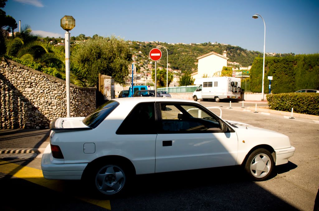

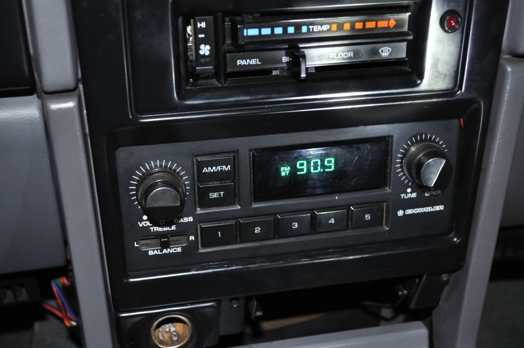

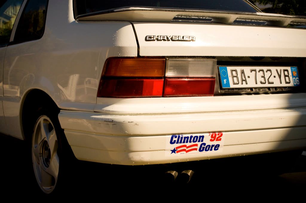

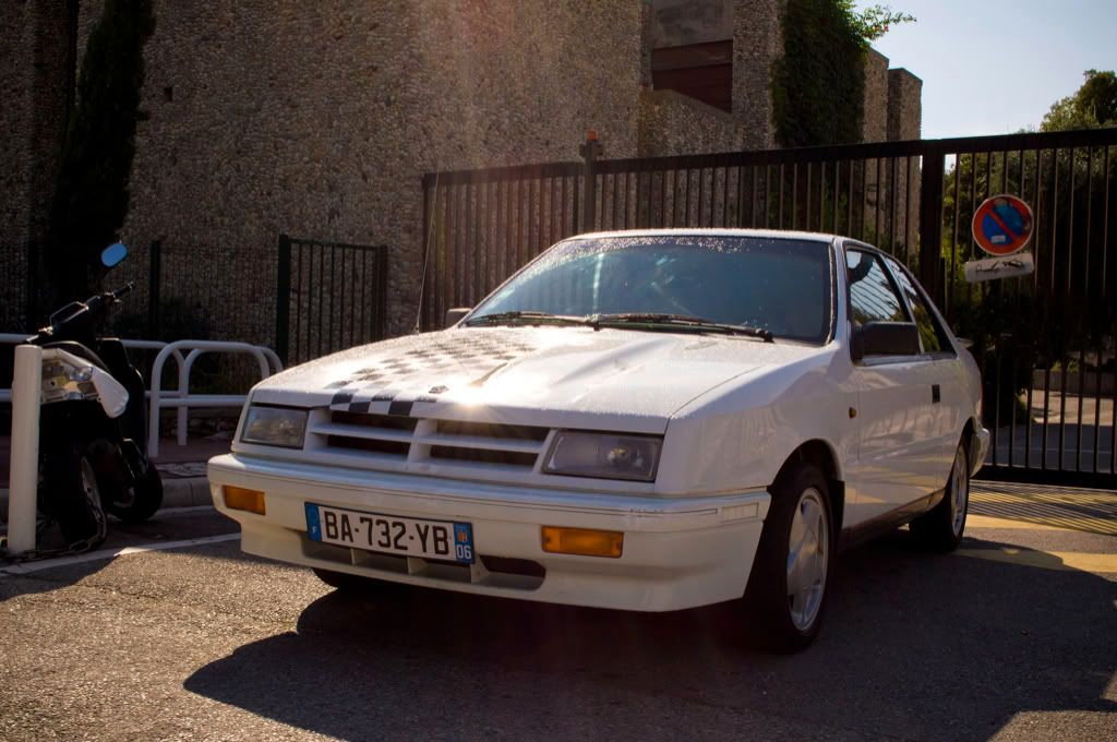

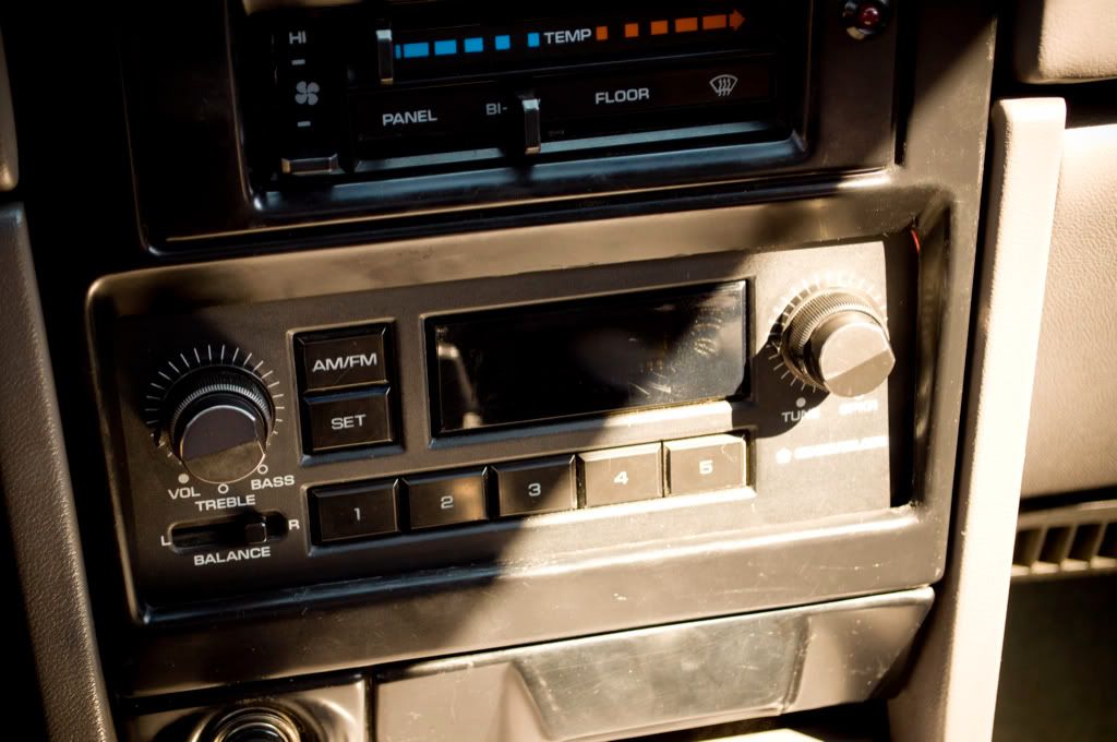

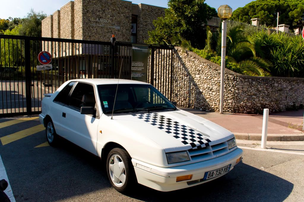

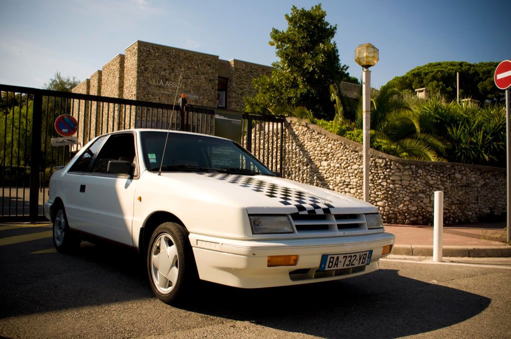

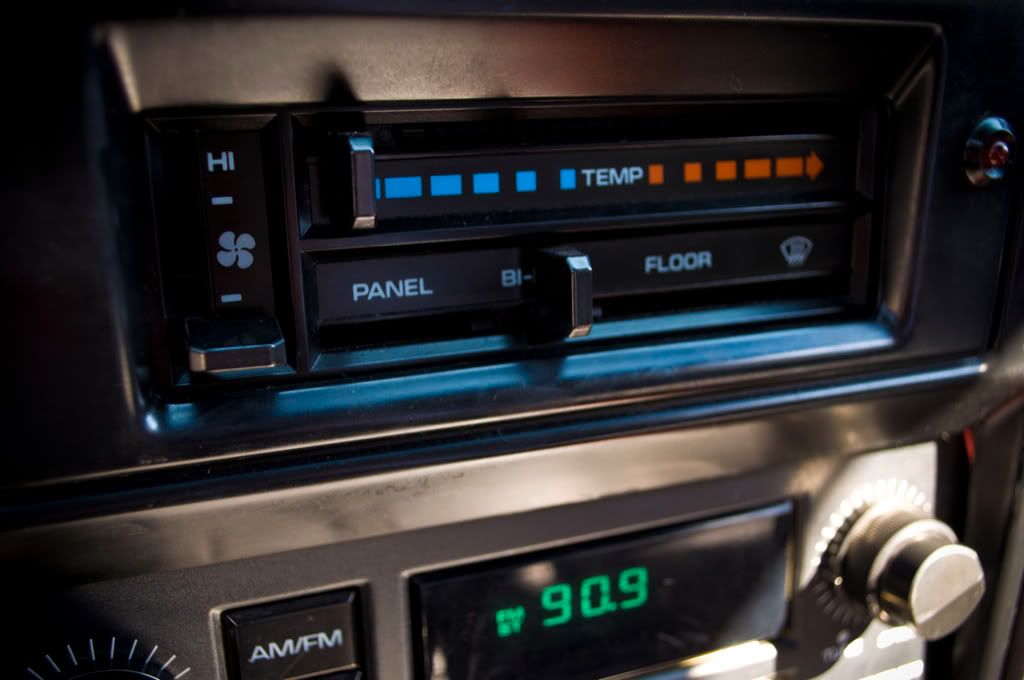

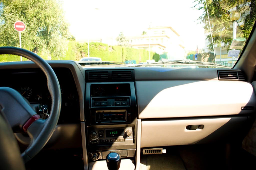

Nick Posté(e) le 3 octobre 2010 Auteur Signaler Posté(e) le 3 octobre 2010 Alors mes fanatiques, mes consommateurs, les choses se passent ? Han ? Je viens mitrailler ce topic avec des photos de ma merguez de luxe, comme Saddam à la grande époque, ce gaingsteur t'entends ? Le genre de truc que t'es pas prêt. Donc après une petite scéance car-wash, quelques photos de la ES devant la Villa Arson, à Nice. C'est décidé, les damiers vont dégager. Je représente Bill, ce Clinton. En fait, la radio fonctionne super bien ! Le potentiomètre de balance déconne un peu lorsqu'il est au milieu. Dans cette position, le son est nickel. Citer

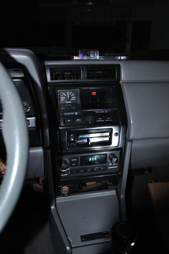

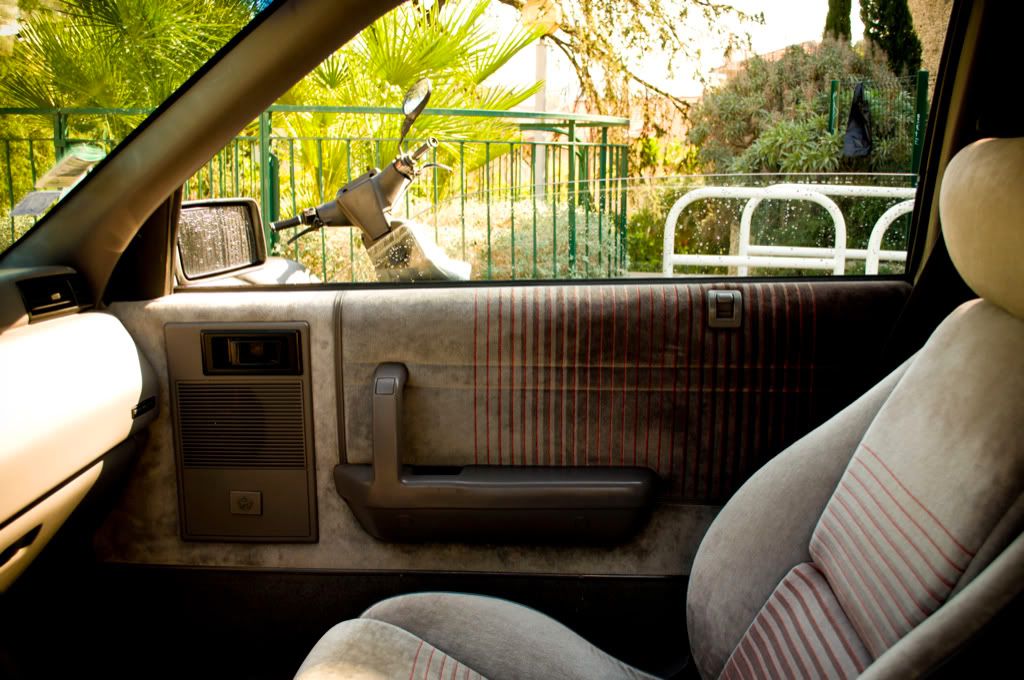

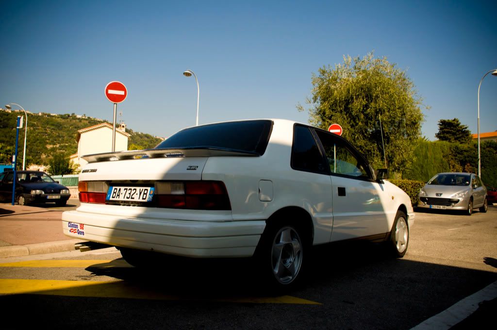

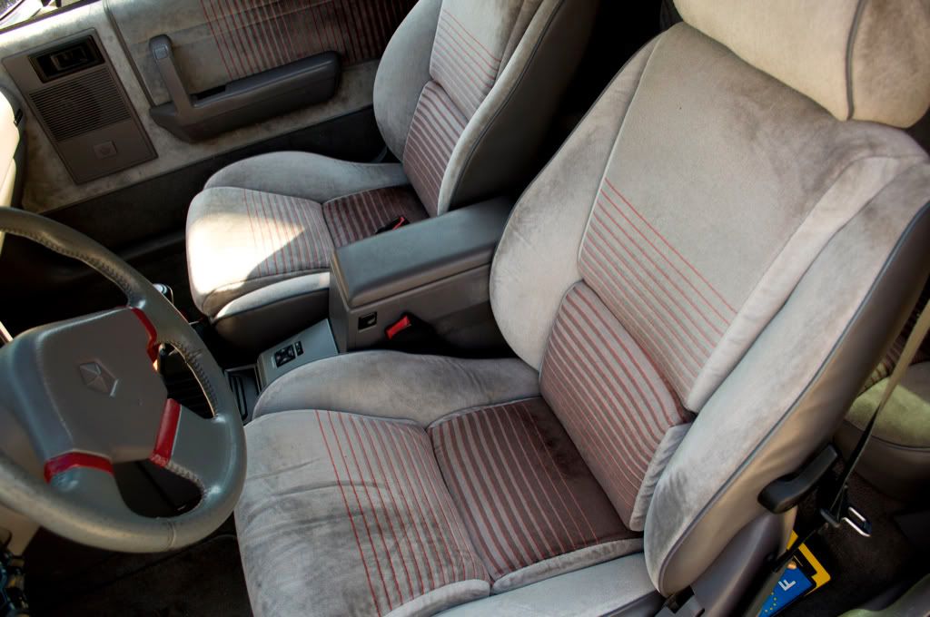

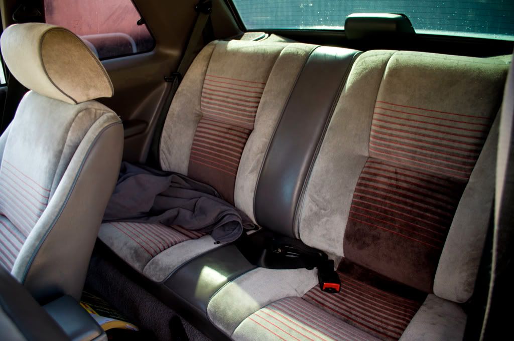

Nick Posté(e) le 3 octobre 2010 Auteur Signaler Posté(e) le 3 octobre 2010 La suite ! Au passage, désolé pour l'intérieur un peu crado, je n'ai pas fait les poussières. On représente les années 80, la mama coka, le balafré. Tu t'souviens de ce film, mmmmhh ? Et voila Citer
Comet72 Posté(e) le 3 octobre 2010 Signaler Posté(e) le 3 octobre 2010 Génial, les choses se passent à fond avec cette auto de luxe. Elle est vraiment belle! Citer
steeve Posté(e) le 3 octobre 2010 Signaler Posté(e) le 3 octobre 2010 très simpas comme petite caisse de tout les jour tu me fais presque regretter d'avoir vendu la mienne Citer
Nick Posté(e) le 3 octobre 2010 Auteur Signaler Posté(e) le 3 octobre 2010 Merci les z'amis. Je vais essayer de me sauver une aprem' cette semaine pour réparer mon mécanisme de vitre ainsi que reclipser mon carter plastique de passage de roue. Elle a roulé tout le week-end pour déménager mon garage, pour les cartons et autres volumes "propre", ben avec les banquettes rabattues, on en met vachement dans cette petite bagnole. Vraiment impressionnant. Puis maintenant que la radio fonctionne bien, c'est un vrai plaisir. Full stock rulez ! Citer
Cougar94 Posté(e) le 3 octobre 2010 Signaler Posté(e) le 3 octobre 2010 Cool les photos Nick !! L'intérieur est vraiment en super état... Par contre tu devais pas virer le damier du capot ?? Citer
Nick Posté(e) le 3 octobre 2010 Auteur Signaler Posté(e) le 3 octobre 2010 Par contre tu devais pas virer le damier du capot ?? Si si, c'est prévu. Mais ce week-end, c'était déménagement du garage only, donc pas le temps pour les voitures. En priorité, je veux aussi réparer le mécanisme de vitre, car ça me pourrit bien plus la vie qu'un damier autocollant à deux balles. C'est vrai quoi, je peux pas aller chercher mon grand café au drive-in du McDo avec la ES ! Citer
