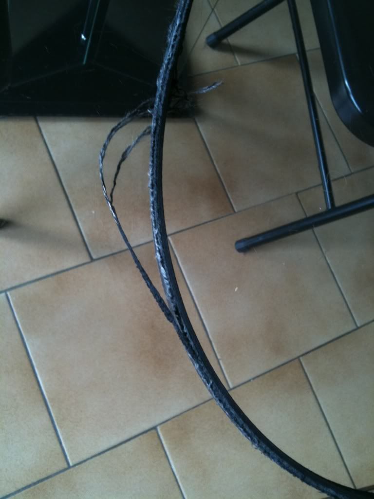

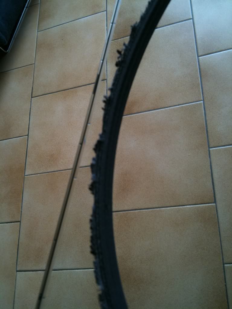

Allez, quelques news pas très brillantes de ma 'guez :)
Depuis quelques semaines, j'avais une courroie qui sifflait grave quand il pleuvait, mais j'arrivais pas à bien localiser le problème. Puis ça a commencé à siffler de plus en plus, j'ai donc profité de la commande du joint de carter d'huile de la Pontiac pour commander les deux courroies, comme ça, pas de doute possible.
Hier, je vais pour changer la courroie pompe à eau/direction assistée : première tuile, c'est pas la bonne longueur, il manque deux bon centimètres pour passer sur la poulie (OUI j'ai bien desserré ma pompe de DA :)), donc après m'être bien emm*rdé à bouger la pompe de direction assistée, je suis bon pour remonter la courroie d'origine, qui était un peu détendue, ça m'a au moins permis de la retendre.
Ensuite, je remplace la courroie pompe à eau/alternateur. Là ça se passe tranquille, c'est accessible, c'est la bonne longueur, bonne largeur...Je remonte, je met en route, ça tourne rond, bref, heureux. :)
Ce matin, je prends la voiture pour aller à un rendez-vous, et sur le chemin du retour, j'entends comme un "tac tac tac" dans le moteur. Je me range en warnings, je soulève le capot et là, HORREUR, la courroie sérieusement bouffée sur un côté, et un brin qui tape contre l'habillage plastique :angry: J'ai quand même pu rentrer à la maison en roulant, où j'ai remis l'ancienne courroie que j'avais précieusement conservé en cas de panne...
Résultat des courses, la voiture ne siffle plus, même avec l'ancienne courroie :D, je soupçonne la courroie de pompe de DA qui était mal tendue, et je viens d'envoyer un mail à Rockauto pour qu'ils me renvoient, d'une part, la bonne pièce, et d'autre part, qu'il m'expliquent pourquoi une courroie neuve se bouffe en deux heures...
Les photos...Attention, c'est gore :)
Hormis ces petits soucis, la ES fonctionne à merveille, c'est un fabuleux petit daily driver, franchement je m'en lasse pas. :hauhau: Je vais lui faire une petite vidange moteur dans quelques mois, histoire de l'entretenir bien comme il faut, mais pour le reste, c'est de la balle ;)
