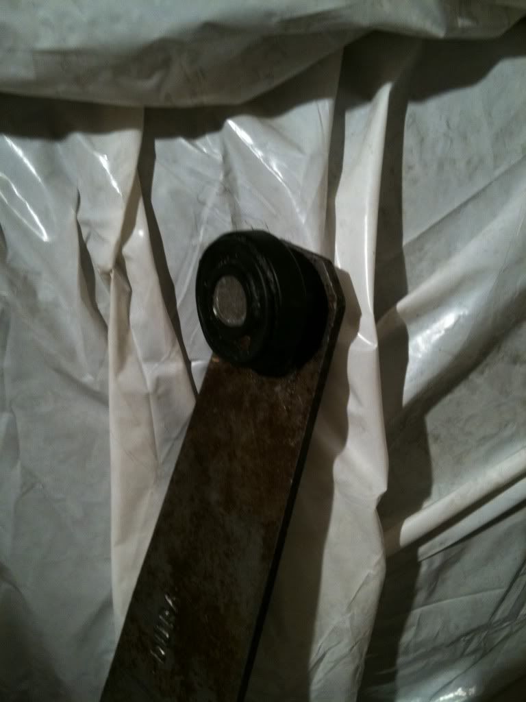

Nick Posté(e) le 22 août 2010 Signaler Posté(e) le 22 août 2010 Salut la gang Comme vous l'avez vu sur mon autre poste, le mécanisme de vitre électrique de la ES est en rade. Il est actuellement démonté, j'ai donc vu d'où vient le problème : une des roulettes en plastique (ou caoutchouc) qui pousse sur la vitre lorsque les bras sont en mouvement, est morte, elle ne tourne plus droit mais comme une roue voilée, ce qui fait que la vitre peut glisser de la roulette en question. Quelle est la meilleure solution d'après vous ? Je retrouve un mécanisme, mais c'est pas gagné, ou je répare la roulette ? D'ailleurs, est-ce que ça se fait réparer ? Je peux faire une photo si mon explication n'est pas compréhensible. Thanks ! Citer

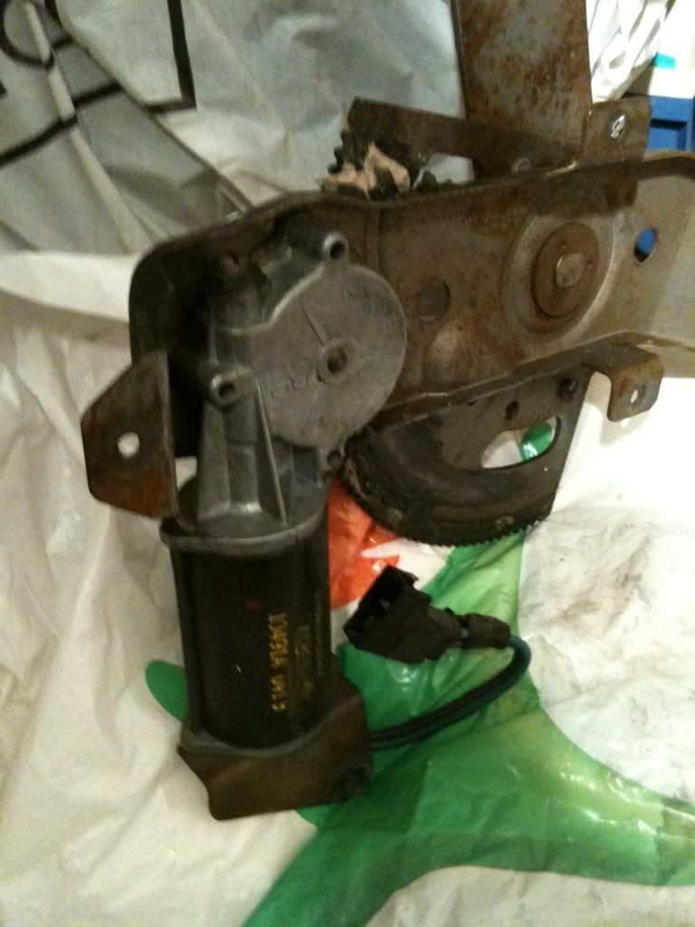

Comet72 Posté(e) le 22 août 2010 Signaler Posté(e) le 22 août 2010 Si t'as la possibilité, envoies-une photo, j'ai un moteur de LeBaron dont l'alimentation est morte destiné à la benne mais les roulettes sont peut-être récupérables...pour autant que ça aille. Si t'as une photo de la roulette en question et de la gueule du moteur, il y aurait peut-être moyen de moyenner. Citer

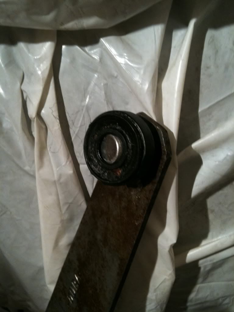

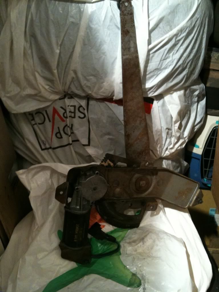

Nick Posté(e) le 22 août 2010 Auteur Signaler Posté(e) le 22 août 2010 Voila le bestiau ! Le moteur, mais qui fonctionne. Et la roulette qui fait ch*er. Comme on peut le voir, elle nage sur son axe. Désolé pour les photos made in iPhone, mais j'avais la flemme de sortir le DSLR a nouveau. Citer
Caram Posté(e) le 22 août 2010 Signaler Posté(e) le 22 août 2010 ouais la roulette est pas compliquée à copier si tu as un peu de matos d'atelier... vu les contraintes qu'il y a dessus (pas énorme...) tu peux bricoler quelque chose à partir d'une roue de roller ou d'une roulette (magasin de brico) en la faisant passer sur un tour pour la tailler aux dimensions. enfin tout ça marchera si c'est la roulette qui est en cause mais pas si c'est son arbre qui fait office d'axe de rotation. bonne chance Citer
Nick Posté(e) le 22 août 2010 Auteur Signaler Posté(e) le 22 août 2010 L'axe est nickel, heureusement. Par contre, je n'ai aucun outil spécifique pour créer une pièce à partir d'une autre. Citer

Caram Posté(e) le 22 août 2010 Signaler Posté(e) le 22 août 2010 d'après ton image, la roulette n'est pas montée sur roulement donc elle tourne direct autour de son axe. du coup elle ne peut pas être montée serrée (sinon ça tourne pas...) mais surement montée avec un jeu de quelques centièmes. si tu trouve une roulette qui rentre mais difficilement, ne force pas comme un taré dessus,ponce puis poli bien ton axe, chauffe la roulette et elle va s'enfiler tout seul autour de l'axe. en refroidissant, elle va se mettre comme il faut en position et tournera sans difficulté. Citer
Nick Posté(e) le 22 août 2010 Auteur Signaler Posté(e) le 22 août 2010 En fait, de profil, l'axe forme un T. La roulette est libre dessus, et la "pastille" que l'on voit sur le devant l'empeche de se sauver. EDIT : je viens de penser a un truc...Je me souviens avoir vu une ou deux LeBaron des années 90 dans une casse pres de chez moi. Si quelqu'un peut me confirmer que c'est le meme mécanisme, mon probleme serait réglé ! Citer
