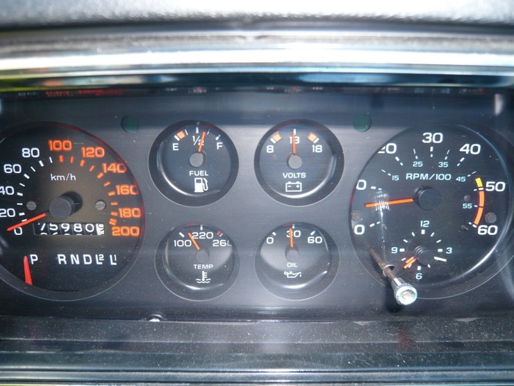

Alors voilà, j'ai fait une petite ballade histoire de faire un peu tourner la Chevy...
J'ai fait attention au ralenti cette fois et c'est vrai qu'il est bien bien bas, environ 500-550 tr/min. Il devrait plutôt être, comme sur les voitures modernes je suppose, aux alentours de 700-750tr/min, non?
Déjà un miracle qu'elle reste allumée! :P
Mais finalement c'est une bonne nouvelle, elle n'a donc pas de problème de compression, right?

Avec ou sans vitesse enclenchée ? En D, elle sera en effet entre 500 et 600 tours mais en N, elle doit être aux environs des 650, 750 tours :P
Posté(e)
550 c'est ce que tu lis sur le compte-tours du tableau de bord ?
Ces engins-là c'est précis à 200 ou 300 tours près, alors pour le régime de ralenti, c'est pas l'outil qui'l faut...
Sinon, 600 tours en N c'est bien. En réalité, le bon régime de ralenti c'est celui où on ne cale pas en braquant à fond :P;)
