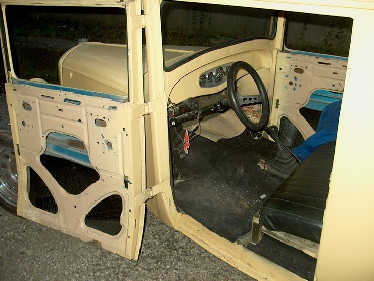

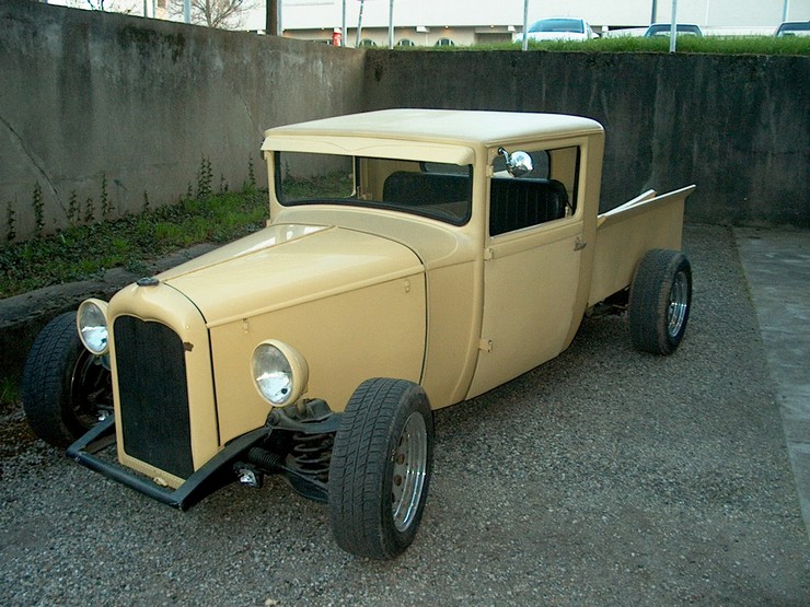

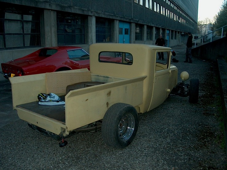

magicpat Posté(e) le 8 octobre 2010 Signaler Posté(e) le 8 octobre 2010 bonjour a tous voila donc le rod C4 qui s apelle BigBenne presentation a son arrive a Villeurbanne en Mars 2007 Citer
magicpat Posté(e) le 8 octobre 2010 Auteur Signaler Posté(e) le 8 octobre 2010 et le voila en mai 2010 la carrosserie a ete faite par un pote moi je m occupe du chassi et de tout le reste Citer

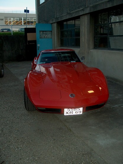

Nick Posté(e) le 8 octobre 2010 Signaler Posté(e) le 8 octobre 2010 C'est plutot pas mal tout ca. Par contre C4, c'est pas Citroen ? Jolie (Corvette) C3 aussi Citer
magicpat Posté(e) le 8 octobre 2010 Auteur Signaler Posté(e) le 8 octobre 2010 ben si ! ! ! ! c est un C4 citroen de 1929 oui corvette C3 de 1973 mais vendue hellas pour financer le BigBenne mais comment sais tu ?? que j avais une corvette on se connait ??? Citer
Gecko Posté(e) le 8 octobre 2010 Signaler Posté(e) le 8 octobre 2010 sympa! il a eu quoi comme modifs exactement? Citer
Nick Posté(e) le 8 octobre 2010 Signaler Posté(e) le 8 octobre 2010 mais comment sais tu ?? que j avais une corvette on se connait ??? Non non, juste une intuition...en regardant les photos. Citer

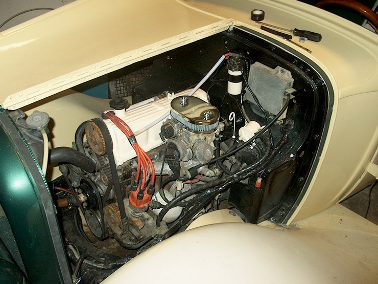

magicpat Posté(e) le 8 octobre 2010 Auteur Signaler Posté(e) le 8 octobre 2010 moteur ford sierra 2 L bv 5 train av ford Taunus raccourcis au niveau des triangles pont ar ford Taunus caisse chanelee de 10 cm top chop de 8 cm Citer

rat rod Posté(e) le 8 octobre 2010 Signaler Posté(e) le 8 octobre 2010 C'est cool comme engin, de plus le 2.0l Ford (Pinto, si je ne m'abuse) est increvable. Et puis, il existe plein de pièces perfo en Angleterre pour ce moulin. Citer
magicpat Posté(e) le 8 octobre 2010 Auteur Signaler Posté(e) le 8 octobre 2010 depuis je lui ai relevé le nez de 3 cm car mon carter moteur était a 4 cm du sol pas bon pour les ralentisseurs et j ai refait entierrement le faisceau électrique ce W E changement de volant avec moyeu et cahe moyeu homemade et fabrication d une console les photos la semaine prochaine Citer

rat rod Posté(e) le 8 octobre 2010 Signaler Posté(e) le 8 octobre 2010 Aie ! C'est vrai que le carter est super bas, nous avons ce moteur dans une réplique ... Une pipe alu, 2 Weber, un réalésage à 2.1l et un arbre à cames perfo, échappement libre. Le notre fait 140 CH, et à une sacrée pèche à haut régime. De plus, pont court. Et quel bruit dans le haut des tours ! ça gueule furieusement ! Citer

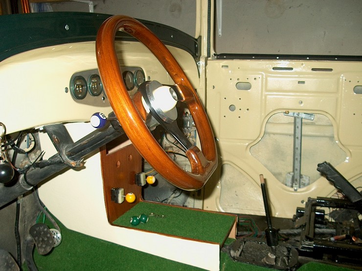

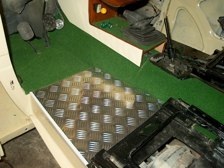

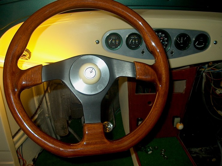

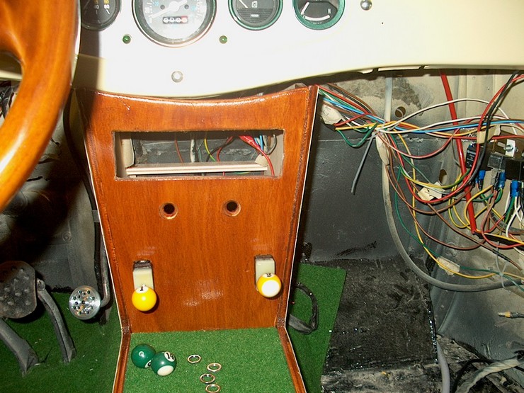

magicpat Posté(e) le 11 octobre 2010 Auteur Signaler Posté(e) le 11 octobre 2010 on va rester dans le custom petit topo du taf du weekend au programe volant consosole porte et sol Citer
Nick Posté(e) le 11 octobre 2010 Signaler Posté(e) le 11 octobre 2010 J'accroche pas trop sur le gazon au sol... Par contre le dash est pas mal du tout. Citer
French Riviera Posté(e) le 11 octobre 2010 Signaler Posté(e) le 11 octobre 2010 J'accroche pas trop sur le gazon au sol... Par contre le dash est pas mal du tout. Je plussoie:çà fait trop faux gazon(ou alors pas assez tapis de billard...)et je trouve que çà vas pas avec la couleur carrosserie Les sièges serons de quelle couleur ? Citer
Trooper Phil Posté(e) le 11 octobre 2010 Signaler Posté(e) le 11 octobre 2010 Moi itou, et même question. Citer

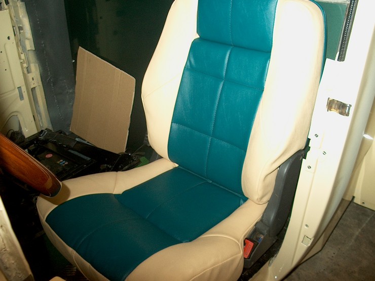

magicpat Posté(e) le 12 octobre 2010 Auteur Signaler Posté(e) le 12 octobre 2010 les sièges sont crème avec l assise verte Citer

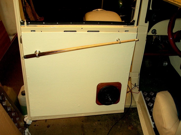

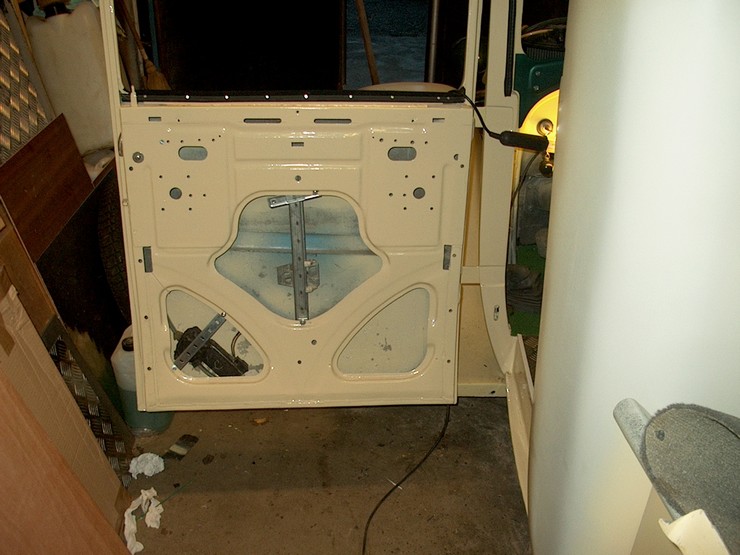

magicpat Posté(e) le 29 octobre 2010 Auteur Signaler Posté(e) le 29 octobre 2010 hello a tous petit boulot de la semaine Citer
magicpat Posté(e) le 29 octobre 2010 Auteur Signaler Posté(e) le 29 octobre 2010 voila W E de 3 jours donc bon Week a toutes et tous hein! ! ! Fab69 Citer
Trooper Phil Posté(e) le 29 octobre 2010 Signaler Posté(e) le 29 octobre 2010 Ca avance bien , cool ! Citer
Nick Posté(e) le 29 octobre 2010 Signaler Posté(e) le 29 octobre 2010 J'aime bien l'idée de la queue de billard en guise de poignée de portes. Par contre ton levier de vitesse est énorme (en diametre), enfin je trouve. Citer
