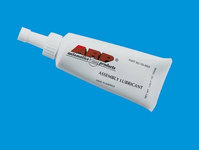

Baz Posté(e) le 26 avril 2009 Auteur Signaler Posté(e) le 26 avril 2009 Dans le catalogue Summit page 161, le produit ARP 100-9903 est présenté comme \"Camshaft Assembly Lube\", hors sur le site (et dans le catalogue ARP) il est indiqué \"ARP assembly lubricant is not recommended for use on rotating components.\" . Ce produit est disponible au Royaume Uni. Pensez vous que je puisse foutre ça sur mon arbre a cames ? Extrait du catalogue ARP : It’s difficult to determine the amount of torque required to provide the correct preload and clampforce of a given fastener. For example – when tightened, dry uncoated fasteners use up about 95% of the applied torque simply by overcoming the friction between the male and female threads. To ensure that all ARP fasteners provide the optimum level of service, the installed residual stress is calculated and verified experimentally using a superior quality lubricant. It is important to note that the friction coefficients of lubricants vary dramatically, making it difficult to consistently produce the exact amount of stress within the fastener to clamp the components together. That’s why ARP developed an ultra-consistent lubricant and recommend the use of our premium grade ASSEMBLY LUBRICANT or THREAD SEALER in order to precisely duplicate the recommended tightening specifications provided with all ARP fasteners. Assembly Lubricant • Premium grade Moly base with rust and corrosion inhibitors. • Effective lubrication range: -30˚F to 750˚F. • Load range: 500,000 psi. • Designed for use with bolts NOTE: These products are formulated for use on fasteners. Not recommended for use on rotating components. Citer
Ranchero Posté(e) le 26 avril 2009 Signaler Posté(e) le 26 avril 2009 j'ai pas tout lu mais a 1ere vue c'est pour la boulonerie baz prend de la graisse de type moly on en trouve chez tout les spécialistes auto Citer
Phil Posté(e) le 26 avril 2009 Signaler Posté(e) le 26 avril 2009 Dans le catalogue Summit page 161, le produit ARP 100-9903 est présenté comme \"Camshaft Assembly Lube\"Comme le dit Ranchero, c'est un produit pour mettre sur les filets (fabriqué par ARP, ça ne trompe pas ). En fait, je ne vois nulle part mentionné "camshaft assembly lube" . Et en cherchant sur le site Summit avec "camshaft assembly lube" on tombe sur plusieurs produits mais pas celui-là. Citer
