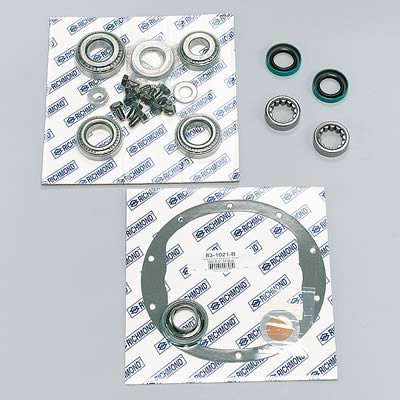

Baz Posté(e) le 12 août 2009 Auteur Signaler Posté(e) le 12 août 2009 Je n'ai pas essayé ta technique, un peu délicat a mettre en œuvre. La voiture est passé a la contre visite. C'est impeccable, plus de déséquilibre a l'arrière. Je n'avais jamais fais gaffe qu'ils pesaient la voiture lors du CT. Tout a l'heure elle était à 1650 Kg. A part ça j'ai reçu le reste de la ligne d'échappement (downpipes, colliers, tips), et aussi un kit de réfection de kit de pont (roulements, joints, cales, disques, pignons). Citer
