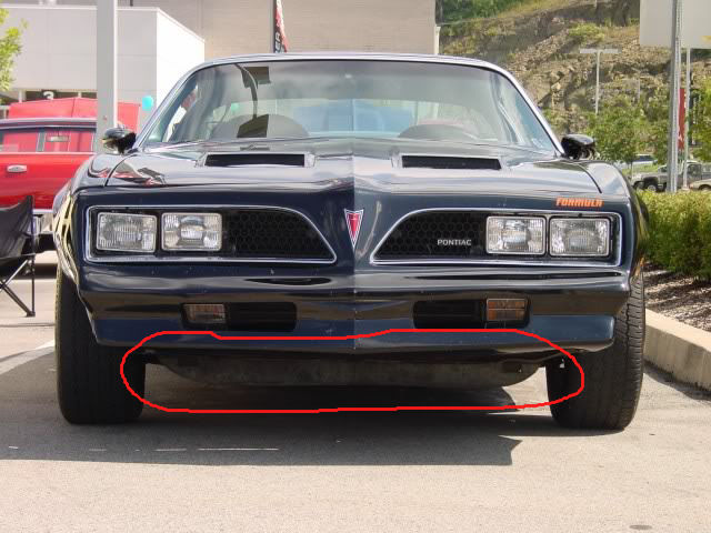

Baz Posté(e) le 6 septembre 2009 Auteur Signaler Posté(e) le 6 septembre 2009 Il n'y avait pas assez de richesse au ralenti c'est pour ça qu'elle tournait mal. J'ai donc rerégler l'allumage : 12° @ 700 tr/min Il y a 26° à 2500 tr/min avec la capsule d'avance a dépression débranchée, puis 48 ° en la rebranchant. Il reste que la température est assez haute sur autoroute (220°F). D'origine il y a une lame en plastique située sous le support de radiateur sensé amener plus d'air vers celui-ci (a ne pas confondre avec le spoiler des trans am). D'après ce que j'ai vu sur les forum US, cette pièce influe pas mal sur la température a "haute" vitesse. Le problème c'est que cette pièce est introuvable. On la voit sur cette photo : Je vais donc tenté d'en faire une en fibre de verre. Voilà ce que je pensais faire: - faire une goulotte en carton pour faire la forme extérieur de la lame, - la remplir de mousse expansive, - la plaquer sous le support du radiateur (avec de la graisse sous le support pour pas que la mousse accroche), - attendre que la mousse soit formée, - "démouler", - faire les trous pour les fixations, et faire les finitions - placer de la fibre de verre autour de la pièce en mousse et la coller avec de la résine, - poncer, puis apprêter la pièce, - la peindre - l'installer J'imagine que je trouverais mon bonheur chez casto merlin Citer

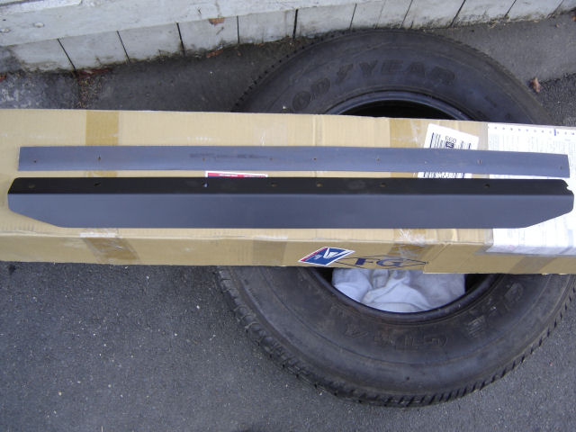

Baz Posté(e) le 8 septembre 2009 Auteur Signaler Posté(e) le 8 septembre 2009 Bon j'ai acheté un spoiler avant de camaro 69 (48 euros avec le port). Quelques minutes plus tard je reçois un MP sur un forum US d'un gars qui vends un déflecteur pour firebird 79 15$. Donc je vais probablement me retrouver avec un spoiler de Camaro/Firebird 69 sur les bras (heureusement que ça ne me coûte pas trop cher) ... Citer
Pontiac T/A Posté(e) le 8 septembre 2009 Signaler Posté(e) le 8 septembre 2009 Bon j'arrive un peu tard... mais il y a aussi Danko c'est là que j'ai acheté ma lame et les sabots de la Trans am.... Un peu(beaucoup) plus cher que ce que tu as trouvé.... Citer

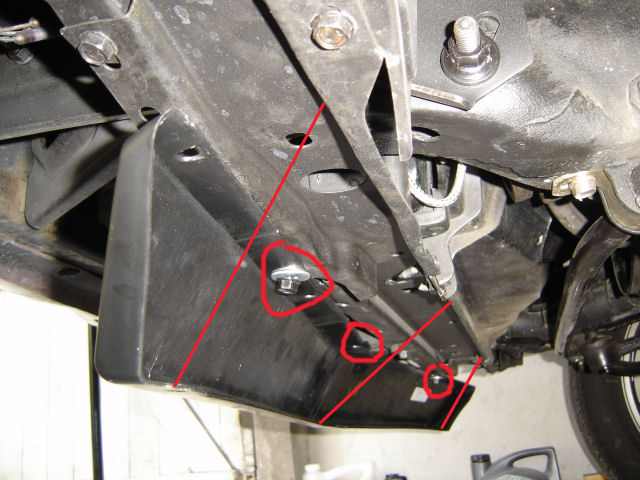

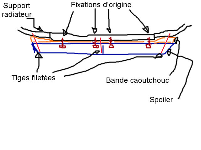

Baz Posté(e) le 18 septembre 2009 Auteur Signaler Posté(e) le 18 septembre 2009 Bon, j'ai reçu le spoiler de Camaro 69. Vu que je n'ai pas de nouvelles de l'autre gars je vais essayé d'adapter le bazar. D'origine sur les 1st gen il y a 3 pattes qui maintiennent le bas du spoiler, il va me valoir bricoler des pattes du même genre pour que l'ensemble soit suffisamment rigide. Shéma. Citer

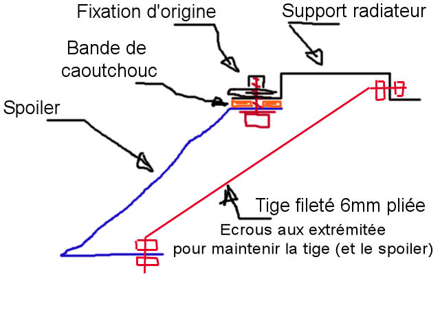

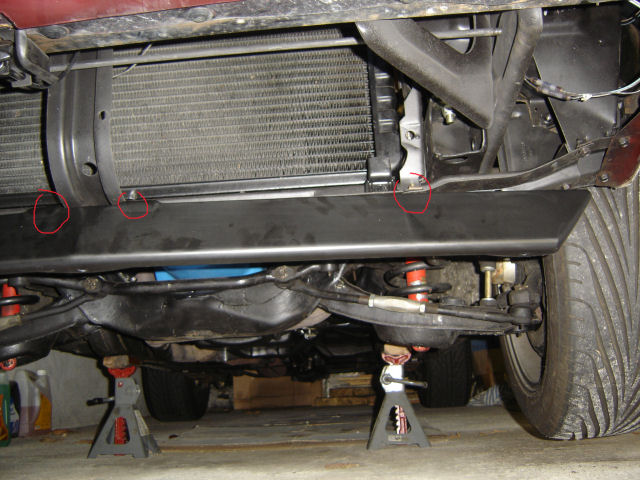

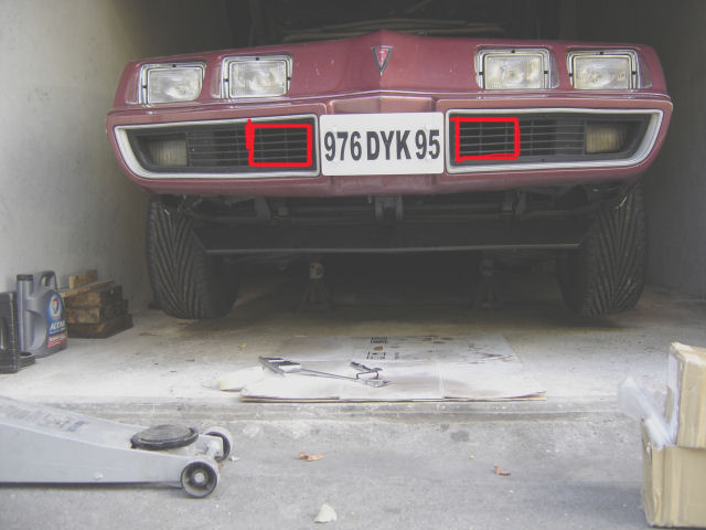

Baz Posté(e) le 18 septembre 2009 Auteur Signaler Posté(e) le 18 septembre 2009 Ben j'ai commencé a mettre en place le bazar. Le haut du spoiler sera maintenu a 4 points sur le support du radiateur, puis sera attaché en bas par 3 tiges filetées pliée. Entre le support radiateur et le spoiler je penses mettre une bande de caoutchouc (pour boucher les trous et faire office de silen bloc pour le spoiler). Voici quelques photos et schéma pour illustrer l'idée (note : les carrés rouges sur les grilles correspondent aux entrées d'air pour le radiateur). Citer

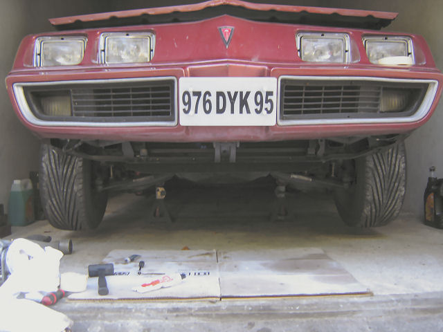

Baz Posté(e) le 21 septembre 2009 Auteur Signaler Posté(e) le 21 septembre 2009 Bon ben j'abandonne l'idée du spoiler de Camaro 69 et de la pièce d'origine. Comme la voiture est rabaissée, je ne peut plus glisser le cric jusqu'au berceau moteur pour lever l'avant de la voiture. Je vais peut être essayer un profilé en ferraille ... Citer

Feusté Posté(e) le 21 septembre 2009 Signaler Posté(e) le 21 septembre 2009 pourquoi tu n'essaies une fixation "rapide" du spoiler du type tige filetée avec goupille (comme pour les capots) ? Citer

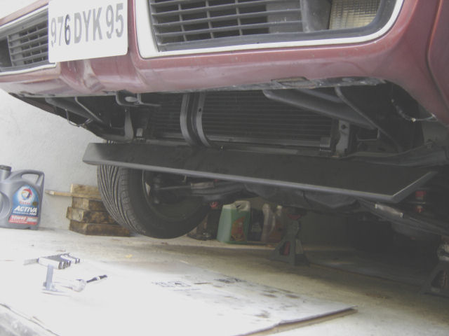

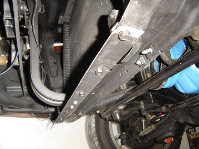

Baz Posté(e) le 28 septembre 2009 Auteur Signaler Posté(e) le 28 septembre 2009 Voilà, je me suis confectionné un petit spoiler avec de la tôle inox. Je n'ai pas encore roulé pour voir si il y avait une différence de température. Comme vous le voyez ça passe juste avec le cric. Quelques photos : Citer
lacastille57 Posté(e) le 29 septembre 2009 Signaler Posté(e) le 29 septembre 2009 Je ne sais si cela sera éfficace mais en tout cas c'est top discret et top classe Citer
JFKen Posté(e) le 29 septembre 2009 Signaler Posté(e) le 29 septembre 2009 Bah ça descends à vue d'oeuil à 4cm, ça doit faire un bon surplus d'air une fois passé la barre des 60 à l'heure je pense. Beau boulot bazouille ! Très propre Citer
SEB Posté(e) le 29 septembre 2009 Signaler Posté(e) le 29 septembre 2009 +1 beau boulot Plus qu'à essayer maintenant pour tester l'efficacité. Citer
Baz Posté(e) le 29 septembre 2009 Auteur Signaler Posté(e) le 29 septembre 2009 Pas de grande différence, malheureusement. La température semble plus basse, mais il faudrait faire un gros trajet sur autoroute pour confirmer ça. Citer

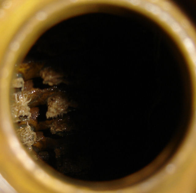

Baz Posté(e) le 29 septembre 2009 Auteur Signaler Posté(e) le 29 septembre 2009 Je penses y foutre le produit restom pour enlever le calcaire et les boues : restom PAC 2030. Citer
