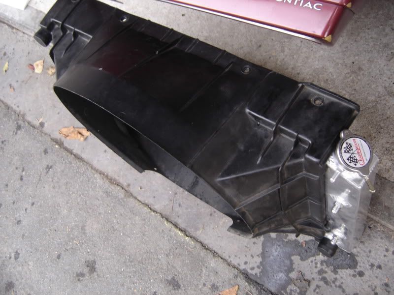

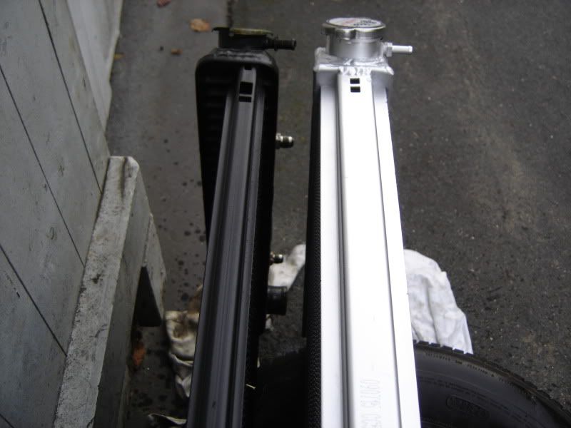

Baz Posté(e) le 3 janvier 2010 Auteur Signaler Posté(e) le 3 janvier 2010 Le radiateur neuf est monté, mais j'ai du remplacer les raccords des lignes de refroidissement de boite car ils étaient trop court (fuite). La température ne dépasse pas le quart de la jauge (160 ou 180°F ?) a voir quand il fera chaud. J'ai remarqué que la voiture ripait quand je braquais vers la gauche (en avant ou arrière), a faible vitesse (manœuvres). C'est grave ? Bien sur la géométrie du train n'est plus la même qu'a l'origine (avant rabaissé) : Chasse : Gauche : +2,48 ° / Droite : +2,40 °. Carrossage : Gauche : -0,26 °/ Droite : -0, 21 °. Parallélisme : Gauche : 0,02 mm / Droite : 0,03 mm. Citer
SEB Posté(e) le 3 janvier 2010 Signaler Posté(e) le 3 janvier 2010 Joli le radiateur, par contre , ça doit pas être donné non? D'après ce que j'ai pu lire ici ou là, c'est quand même plus efficace que celui d'origine... Citer
Baz Posté(e) le 3 janvier 2010 Auteur Signaler Posté(e) le 3 janvier 2010 Regarde la différence d'épaisseur sur la première photo . J'ai payé 212 euros le radiateur avec le port. Pour info ils pèsent le même poids, 7.1 kg. Citer

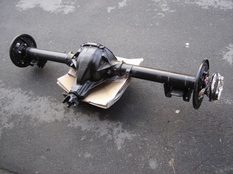

Baz Posté(e) le 18 janvier 2010 Auteur Signaler Posté(e) le 18 janvier 2010 Au vu des traces au sol , le ripage est du a l'angle de carrossage et la chasse (empreinte partielle (les trois quart) de la bande de roulement coté intérieur au sol). A part ça j'ai trouvé un garage qui refait les pont dans le 78. Il parait qu'il fait du travaille de qualité (en rapport avec le prix proposé : 500 euros). Donc je tombe le pont et lui amène tout ça pour changer le pignon et la couronne (passage de 2.73 à 3.08), ainsi que tous les roulements et pièces d'usure. j'ai acheté des kit Richmond, espérons que se soit de la bonne came. Citer
Jean-Philippe Posté(e) le 4 février 2010 Signaler Posté(e) le 4 février 2010 Hello, Very good tout ça. Pour le pont, n'oublies pas de changer le pignon du câble de compteur si tu veux garder un compteur juste (enfin à peu près bien sûr). Méfies toi aussi des dimensions internes du corps du pont, à l'endroit où il y a le diff. J'ai connu une personne qui il me semble m'avait raconté avoir été embêtée avec ça. En changeant le rapport de pont sur une camaro 80 qu'il a eu, le nouveau kit couronne/pignon d'attaque ne rentrait pas, l'une des deux pièces buttant à l'intérieur du corps du pont. Cependant, je n'en suis plus si sûr, et qui plus est ça me paraîtrait étonnant. Après de toute façon tu verras bien, puisque tu as déjà commandé le kit :alcooliques:. @ ++ Citer
Baz Posté(e) le 4 février 2010 Auteur Signaler Posté(e) le 4 février 2010 Le pont est dans un garage de mécanique qui fait de l'ancienne. L'adresse m'a été commandé par un collègue (pas donné, mais taff de qualité) qui y avait fait refaire le pont de sa TR3. Oui, JP, j'ai le nouveau pignon du speedometer sous le coude (en double même). Citer
Jean-Philippe Posté(e) le 4 février 2010 Signaler Posté(e) le 4 février 2010 Impec déjà :alcooliques: Citer
Baz Posté(e) le 5 février 2010 Auteur Signaler Posté(e) le 5 février 2010 Voilà,c'est fait, j'ai récupéré le pont contre une facture bien salé (12h de taff). J'ai commencé a le saupoudrer de dinitrol. Il faudra agrandir les trous des fixations avec les lames (nouveaux U-bolts plus gros). Citer
Jean-Philippe Posté(e) le 28 février 2010 Signaler Posté(e) le 28 février 2010 Hello, Alors, il est remonté ce pont ? :megatop: @ plus Citer
Baz Posté(e) le 4 mars 2010 Auteur Signaler Posté(e) le 4 mars 2010 Je viens de faire un petit tour. Pour le moment je ne tire pas dedans (je ne sais plus ou j'ai lu ça mais il me semble bien qu'il y ai un rodage quand on change les pignons d'un pont). Par contre il me manque une pièce pour pouvoir installer un le nouvel engrenage du compte tour. Il s'agit du "speedometer gear housing", il n'a pas la même taille suivant le nombre de dents de l'engrenage entraîné. J'en ai commandé un chez transmissioncenter. Citer
