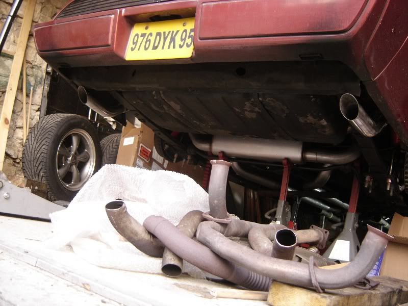

Baz Posté(e) le 10 novembre 2010 Auteur Signaler Posté(e) le 10 novembre 2010 Non, j\\\'ai une ligne Pypes crossflow complète. Like this : Citer
Nick Posté(e) le 10 novembre 2010 Signaler Posté(e) le 10 novembre 2010 Tu ne remet pas les doubles embouts d'origine ? Citer
Baz Posté(e) le 10 novembre 2010 Auteur Signaler Posté(e) le 10 novembre 2010 Non, d'origine c'est des sorties droite, pas comme sur les trans-am. De plus je préfère le look "straight". Citer
Nick Posté(e) le 10 novembre 2010 Signaler Posté(e) le 10 novembre 2010 Non, d'origine c'est des sorties droite, pas comme sur les trans-am. De plus je préfère le look "straight". Je trouve que les doubles de chaque coté sont vraiment cool...Mais bon, chacun ses goûts Par contre, ça ne se trouve vraiment que sur les Trans Am ? Le type qui m'a vendu la Firebird m'en avait donné une paire que j'ai fait monter sur la ligne neuve que j'avais commandé. Citer
Baz Posté(e) le 10 novembre 2010 Auteur Signaler Posté(e) le 10 novembre 2010 Non, je ne suis pas sur. J'imagine que ça devait être standard sur les trans am, et en option sur les autres ... Citer

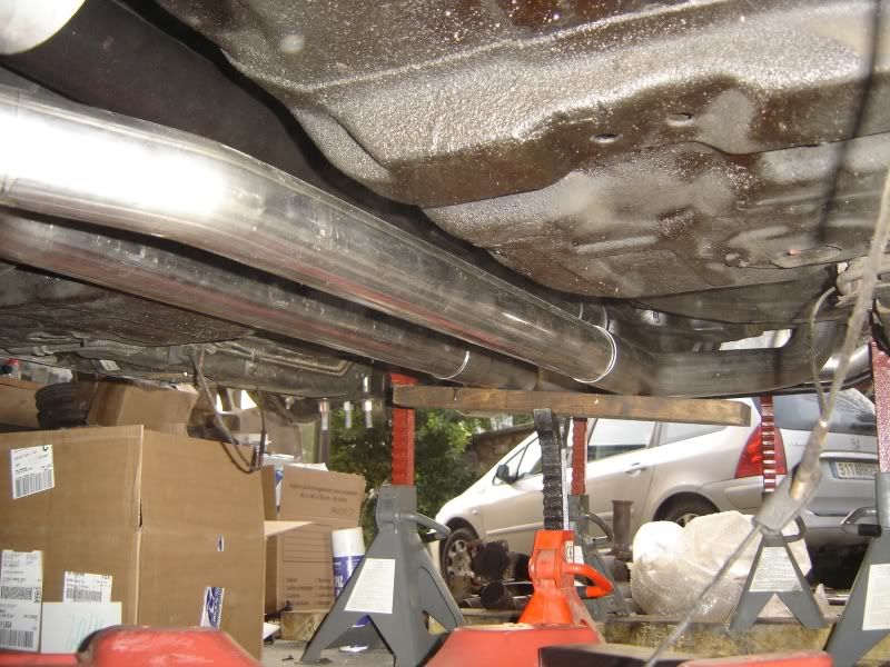

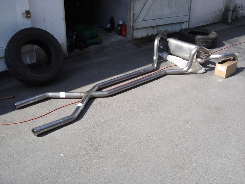

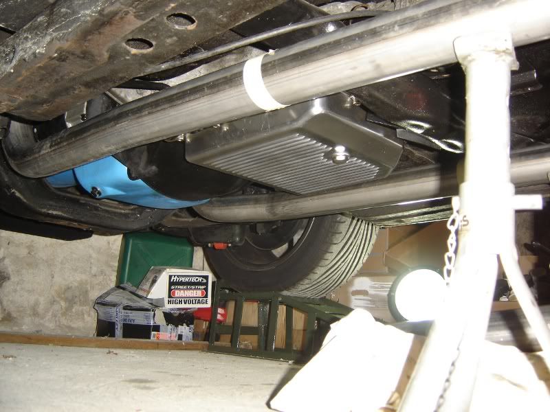

Baz Posté(e) le 2 mars 2011 Auteur Signaler Posté(e) le 2 mars 2011 Ca se monte tranquillement. Pour l'instant je monte ça a blanc. J'attend d'avoir fini les pattes de fixation du silencieux pour pouvoir couper les downpipes au bon niveau. Citer
SEB Posté(e) le 2 mars 2011 Signaler Posté(e) le 2 mars 2011 Ça va être sympa avec cette nouvelle ligne. Faudra faire une petite vidéo pour écouter le son que ça donne. Moi aussi, dans quelques temps, je pense changer les échappements (+4 en 1)par une double ligne de la marque Pypes justement, cela à l'air pas mal. Par contre, les downpipes, c'est pour monter avec le collecteurs d'échappement d'origine ou ça marche avec des 4 en 1 ? Citer
Jean-Philippe Posté(e) le 2 mars 2011 Signaler Posté(e) le 2 mars 2011 Excellent . Pour l'ancienne ligne, on dirait que tu as dû pas mal découper pour tout sortir ?... Citer
Baz Posté(e) le 3 mars 2011 Auteur Signaler Posté(e) le 3 mars 2011 Par contre, les downpipes, c'est pour monter avec le collecteurs d'échappement d'origine ou ça marche avec des 4 en 1 ? Soit tu met des downpipes raccordés aux collecteurs d'origine (ce que j'ai fait), soit tu montes des 4 en 1 avec un adaptateur. Citer

Baz Posté(e) le 3 mars 2011 Auteur Signaler Posté(e) le 3 mars 2011 Comme l'a remarqué JP j'ai du couper la ligne d'origine a certains endroits au dessus du pont (les emmanchement d'origine étaient soudés par la rouille). J'ai utilisé ça, c'est long mais ça marche : Citer

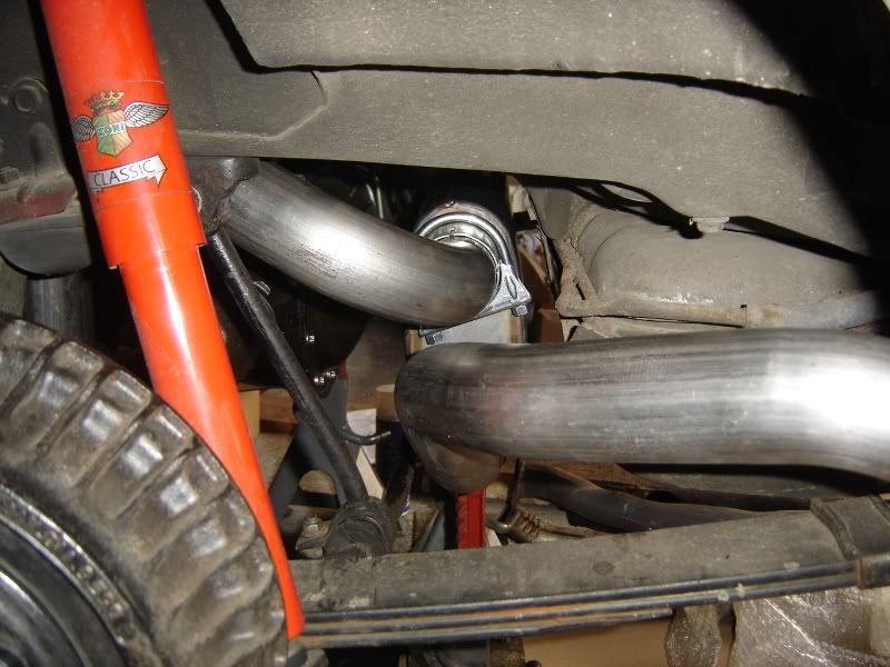

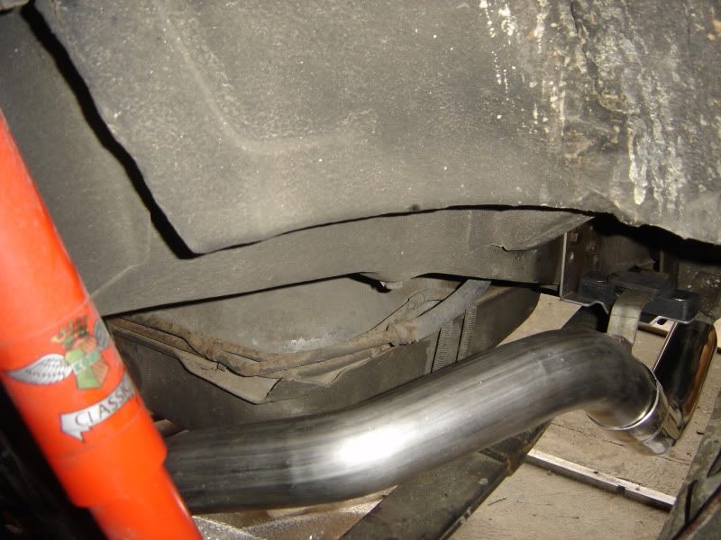

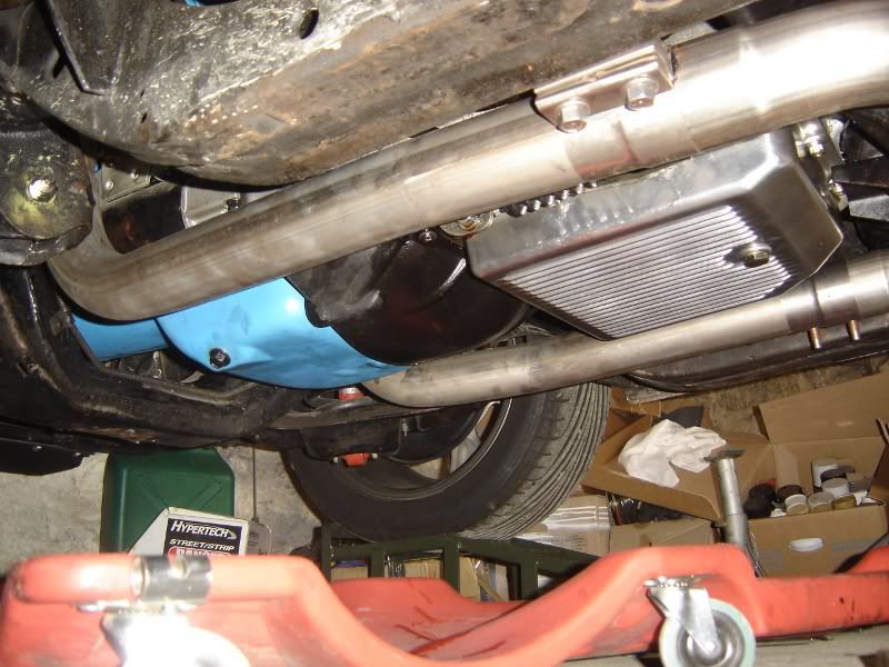

Baz Posté(e) le 25 mars 2011 Auteur Signaler Posté(e) le 25 mars 2011 Premier démarrage aujourd'hui. Il y a des fuites au niveau du silencieux ( le seul endroit ou je n'ai pas mis de collier a bande). Je modifie les tuyauteries de frein du pont (interférences). La roue droite passe bien près de la ligne. Citer

SEB Posté(e) le 25 mars 2011 Signaler Posté(e) le 25 mars 2011 Je trouve que le son est sympa et relativement discret. Lors des accelérations ça s'entend bien par contre Je modifie les tuyauteries de frein du pont (interférences). Comment ça se fait que tu doives changer les durites de frein, l'échappement passe trop près ? Citer

Baz Posté(e) le 25 mars 2011 Auteur Signaler Posté(e) le 25 mars 2011 Comment ça se fait que tu doives changer les durites de frein, l'échappement passe trop près ? Carrément, ça touche. J'ai trouvé la ligne chiante a installer. On ne peut pas avoir une ligne bien symétrique (d’ailleurs il faut décaler le silencieux vers la droite). Le tout est de monter le bazar sans avoir d'interférences, après c'est plutôt un problème esthétique. Citer

Lolo Posté(e) le 28 mars 2011 Signaler Posté(e) le 28 mars 2011 Joli !! mais dis moi, tu n'as pas mis de tube d'équilibrage ? Citer
