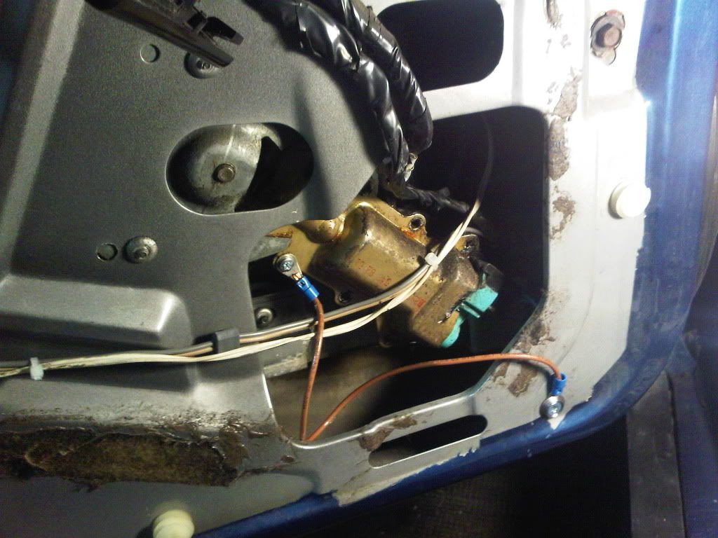

Camaro82 Posté(e) le 21 novembre 2010 Signaler Posté(e) le 21 novembre 2010 salut a tous, dernierement j'ai eu un probleme de leve vitre sur la portiere conducteur de la camaro .au peage je l'ai descendu et puis plus moyen de la remonter . d'habitude je retente le coup 10 min apres et ca refonctionne mais la rien a faire...elle veut rien savoir . alors aujourd'hui j'ai eté jeté un coup d'oeil . j'ai inversé les switch gauche et droite pensant que c'etait lui qui etait defectueux mais non en fait le switch de gauche va bien , quand je le met a droite tout baigne . donc j'ai demonté le panneau de porte pour acceder au mecanisme , voici une tofs : alors on voit un connecteur noir a droite du moteur qui se clips sur le moteur ...je l'ai debranché , j'ai mit le contact et je l'ai testé au multimetre,le jus arrive bien au connecteur mais apres ya plus rien qui passe dans le moteur ...on entend meme pas de petit bruit , donc je pense que le moteur de leve vitre est naze . questions : comment qu'on fait pour enlever le bazar , ca a l'air d'etre un beau merdier .... ya des rivets speciaux qui maintiennent le moteur sur la porte (on en voit 2 a gauche sur la tof) dans le chilton ils disent qu'il faut un outils special . pouvez vous m'en dire plus ? voila ...je vous ecoute, si vous avez une astuce avant que je fasse une boulette . Citer
French Riviera Posté(e) le 21 novembre 2010 Signaler Posté(e) le 21 novembre 2010 Je ne sais pas comment c'est branché sur ta caisse;est-ce qu'il y à des switch de fin de course quand la vitre est en bas ou en haut ? si oui,il est peut être naze . Vérifie aussi si la masse qu'on voit sur la photo(le fil marron bricolé...)est bonne. Après au niveau démontage,je ne sais pas... Citer
Camaro82 Posté(e) le 21 novembre 2010 Auteur Signaler Posté(e) le 21 novembre 2010 la masse sur la photo est bonne , on l'a testé . rapport au switch de fin de course , on ya pensé aussi mais ca se trouve ou et ca ressemble a quoi ? Citer

Camaro82 Posté(e) le 27 novembre 2010 Auteur Signaler Posté(e) le 27 novembre 2010 bon j'ai fait sauter les rivets tout a l'heure pour pouvoir demonter le moteur de leve vitre (le machin jaune sur la photo plus haut) je l'ai nettoyé et je l'ai testé en direct , ca fonctionne bien ..la roulette tourne bien dans les 2 sens sans probleme ....donc a priori le moteur n'est pas en cause ...ouf ca me fait economiser 100 euros . j'ai tout nettoyé ,mit du degripant un peu partout ....théoriquement je pense que c'est bon .j'en ai chié pour remettre les croisillons et tout le bordel par contre ! par contre j'ai essayé de mettre des rivets a tete plate et probleme ca ne tient pas . j'ai mit les plus gros que j'avais (soit 4,8) et rien a faire .... bon avec des rivets a tete bombé ca devrait le faire mieux , vous pensez qu'ils ont ca chez leroy merlin ? Citer
