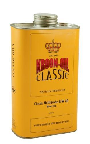

Perso, je ne me risquerai pas a mettre une 100% synthèse dans un moteur de 30 ou 40 ans qui n'a jamais été ouvert, pas plus qu'une minérale 20W50.
Je pense qu'une très bonne 15W40 minérale, est plus adapté aux véhicules anciens.
A ce sujet, quelqu'un a t'il déjà essayé cette marque ? (existe aussi en 10W30 minérale, mais je trouve la viscosité à chaud insuffisante).

Quant à ces huiles avec bidon au look vintage, on peut y croire si on a honte de payer 5 litres de minérale ordinaire 15 euros en hyper pour lubrifier une noble auto de luxe ...

moi j'aime bien le look "vintage " de ces bidons , même si en l’occurrence, c'est la fiche technique qui m’interpelle .

Entièrement d'accord, c'est d’ailleurs ce que je cite dans mon post :
"Je pense qu'une très bonne 15W40 minérale, est plus adapté aux véhicules anciens."
Amplement suffisant sous nos latitudes, et avec une meilleur lubrification à froid que la 20w50, car plus fluide.
Mais ma question portait surtout sur la marque Kroon oil (qui existe aussi en conditionnement plastique).
http://www.kroon-oil.com/fr/produits/catalogue-des-produits/seg_aut/krmo/57/voiture-transport-leger/kroon-oil-huiles-moteur/hdx-15w-40/
Avec une norme API / SF, elle semble moins chargé en détergents que les minérales modernes.
Donc si quelqu'un l'a déjà essayé, qu'il n'hésite pas à en parler.
merci :)
