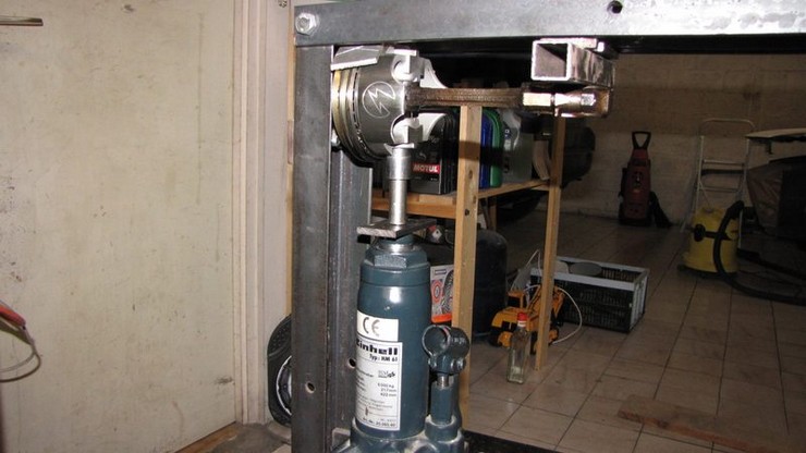

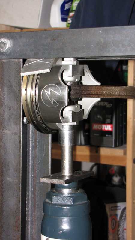

Eagle1_77 Posté(e) le 15 février 2011 Auteur Signaler Posté(e) le 15 février 2011 Salut les gars. Chui content . Vous savez pourquoi ? Ben parce que j'ai réussi à enlever l'axe du premier piston. Avec une presse maison, un cric hydrau 6tonnes, un chasse axe maison et un chalumeau 3200° Et voila le travail. Sans une seule égratignure sur le piston. Maintenant il m'en reste 7 Citer
Eagle1_77 Posté(e) le 16 février 2011 Auteur Signaler Posté(e) le 16 février 2011 Voila Reste 3 à faire. 2 tofs pour vous montrer le système D Ma presse est faite maison et je peux vous dire qu'elle a encaisser des poussées de cric hydro. Pour les cages de roulements, pour les pistons etc.... et ca tient ! Afin de faciliter la sortie de l'axe, je fais une entaille dans l'oeil de la bielle pour la fragiliser avec une meule fine. Ensuite je chauffe et pendant ce temps, j'envoi la pression Citer
