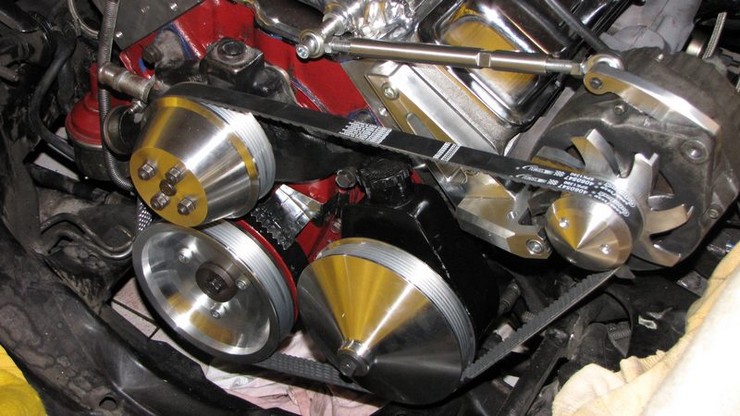

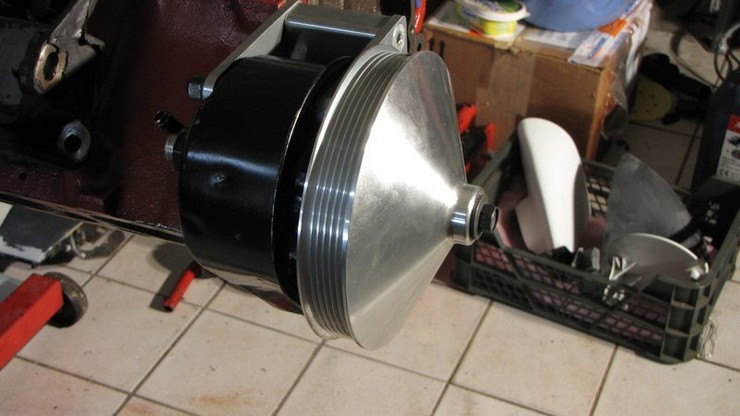

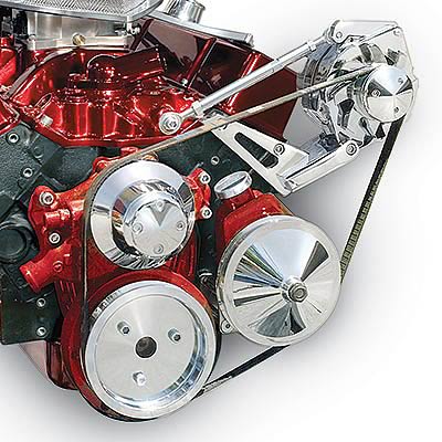

Eagle1_77 Posté(e) le 21 février 2011 Auteur Signaler Posté(e) le 21 février 2011 Pour continuer sur la prépa, et étant donné que je compte monter à 6000RPM, j'ai décidé de monter un kit serpentine belt. Voici la reference qui va sur les smallblock 350 sur corvette 79. Mais qui se monte sur tous les blocs ou l'alternateur est du côté conducteur et la pompe à eau de type courte. Voici une photo de l'ensemble (summit= référence MCH-20450) La pompe à eau possède une plaque avec des trous permettant de fixer normalement la poulie et le ventilo. Les tiges filetées peuvent être déplacé pour les positionner à l'interieur sur les 4 autres trous prévus pour monter la poulie fournie dans le kit. Pour l'alternateur, il suffit d'enlever la poulie et la ventilation et de la remplacer par la nouvelle. pas de pb. Pour le vilo, elle se fixe sur le damper. les trous sont bien en face . Pas de pb non plus. Pour la DA, alors là, il y a un pb car il précise que c'est pour des pompes de type saginaw. En fait, il y a 2 modèles. Un dont l'axe est plus petit que l'autre pompe. Et le petit possède une clavette comme pour le pignon du vilo pour la distri. je possède l'autre qui à l'axe plus gros et pas de clavette. Donc monté sous presse. Donc ma poulie à un axe trop petit. j'ai commandé l'outil qui permet d'extraire avec facilité la poulie d'origine qui est monté sous presse sur la DA. j'ai été voir un pote qui possède un tour à métaux. Nous avons agrandit le trou de la poulie mais malchance, le trou était trop gros. donc impossible de faire un montage sous presse. Elle rentrait avec les mains. Nous avons donc découpé de l'ancienne poulie le tube central qui se fixe sous presse et nous avons avec le tour réajusté le trou de la nouvelle poulie pour y insérer avec une presse l'ancien tube qui est prévu pour être monté sous presse sur l'axe de la pompe. Vous me suivez ? Une fois l'ensemble assemblé, j'ai monté ce matin avec l'outil la nouvelle poulie. Ensuite j'ai vérifié l'alignement de l'ensemble. ca m'a l'air correct a part l'alternateur qui parait légèrement en retrait. Je positionnerai donc une cale sous la patte principale sur la culasse. Voila donc une référence à conserver ! Citer

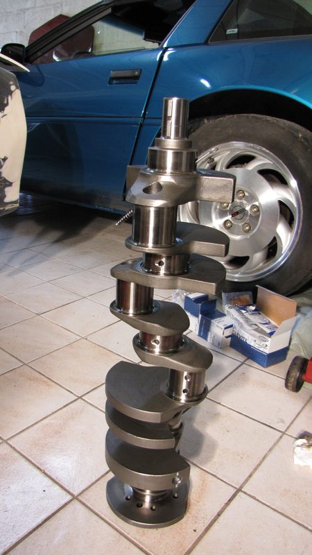

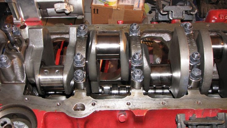

Eagle1_77 Posté(e) le 23 mars 2011 Auteur Signaler Posté(e) le 23 mars 2011 Hello Bon, j'ai fais pas mal de photo pour vous montrer le remontage du vilo. A ce jour, tout le bas est moteur est remonté. Il reste le haut. D'ici Dimanche avec Bebert, on devrait pouvoir remonter l'engin dans la caisse avec la boite toto réparée. Du coup, il faudra croiser les doigts car j'ai pas testé le nouveau kit de poulies et la boite. Le tout dans la caisse. Redémontage ??? Citer

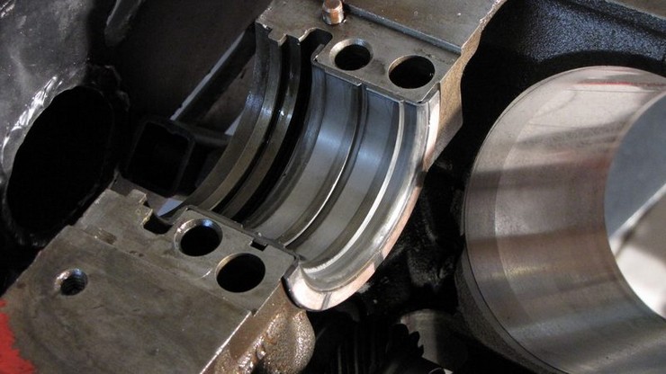

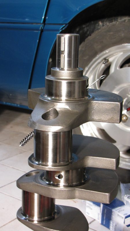

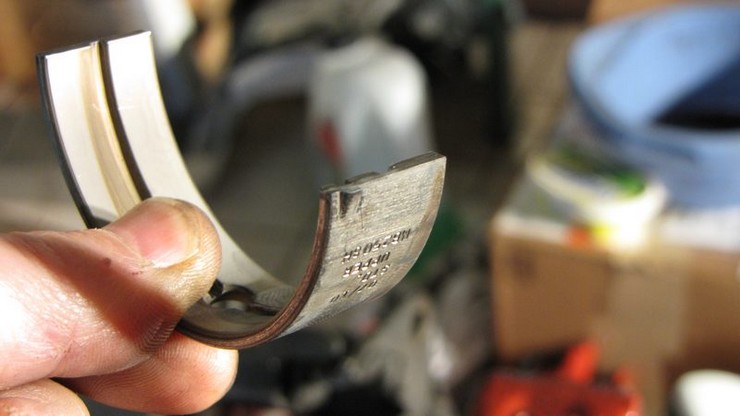

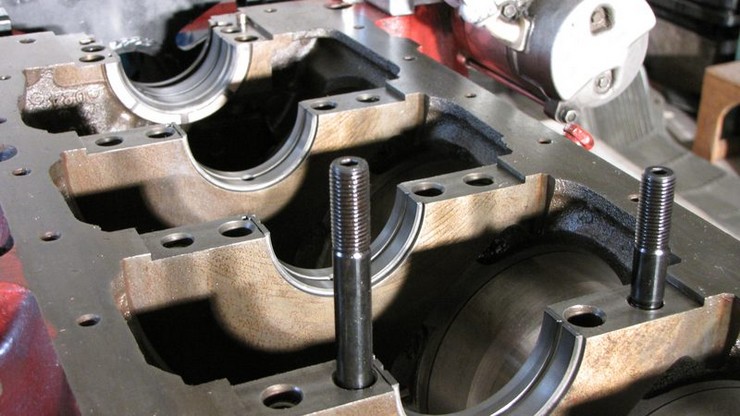

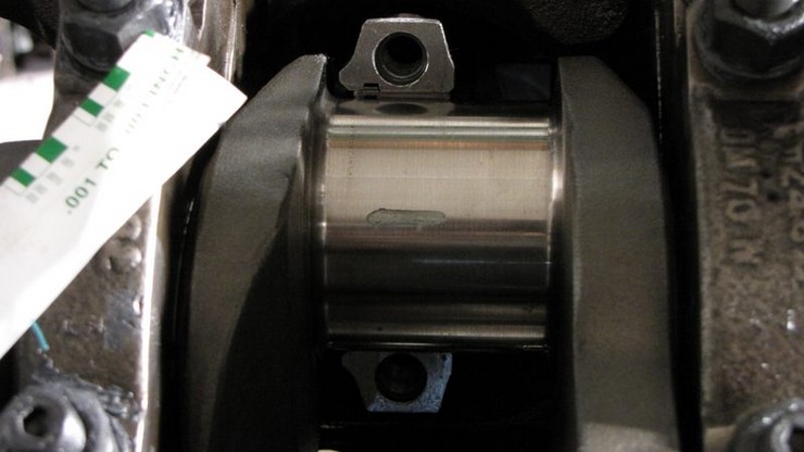

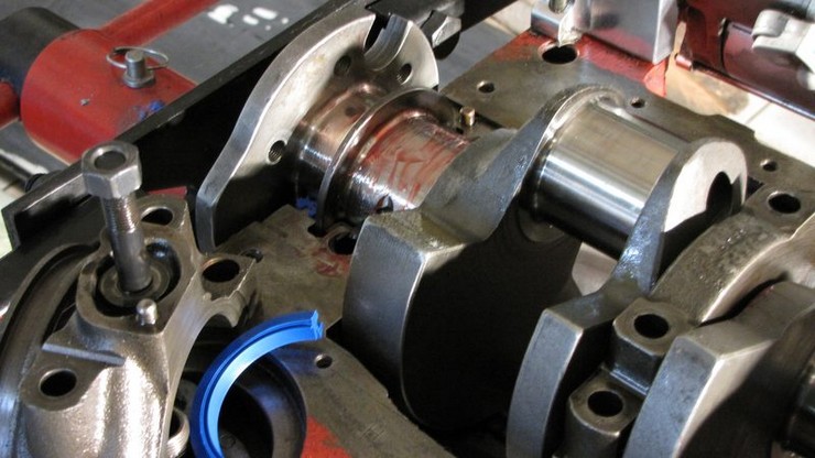

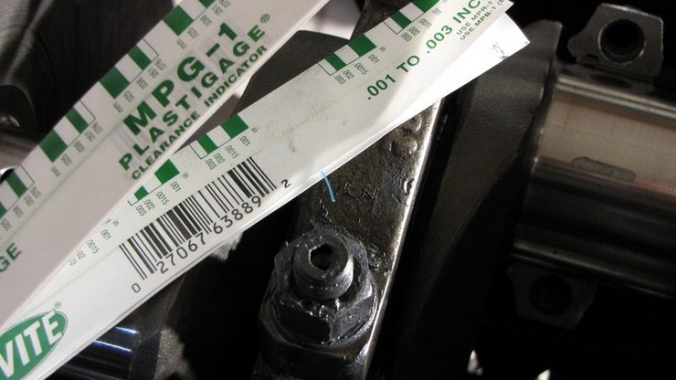

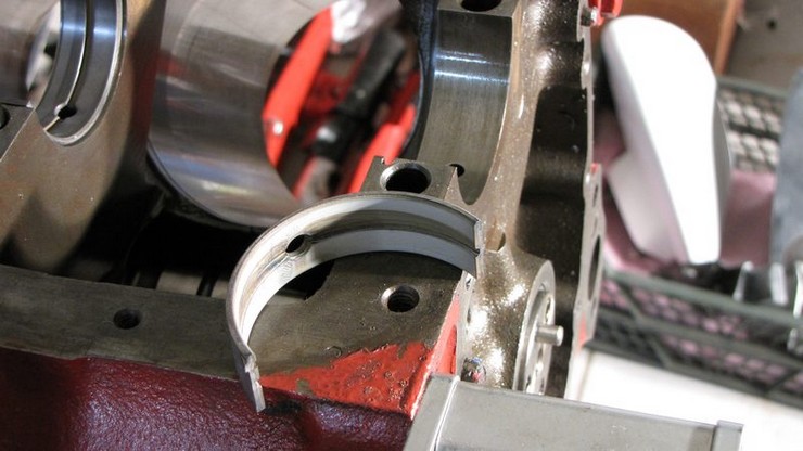

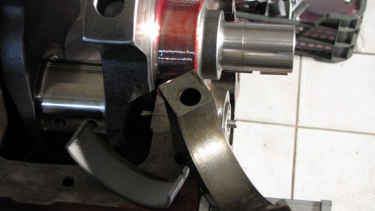

Eagle1_77 Posté(e) le 24 mars 2011 Auteur Signaler Posté(e) le 24 mars 2011 Hello Voila quelques tofs du montage Montage des nouveau coussinets de VILO. Ce sont des Clevitte 77 Ici, on voit les coussinets de vilo et les goujons ARP en remplacement des vis d'origine. On remarque les Paliers avec 4 boulons. C'est un SBC350 de 1971. Un coussinet neuf avant montage. il faut verifier la surface qui frotte contre le vilo. J'en avais 2 neufs avec une legere marque en relief dedans. Un petit coupe de laine 000 pour enlever cette cochonerie qui peut endomager le vilo. Le dessous d'un coussinet indique la marque, la position et la côte. Ici c'est marqué Upper, STD donc côte standard pour un vilo neuf et Upper qui veut dire coussinet superieur donc vers le haut du moteur et pas l'inverse quand le moteur est tete en bas comme ici ! Le kit complet pour monter les bielles avec la graisse dans le sachet blanc, graisse de monte puis le plastigage pour mesurer l'écrasement des coussinets après serrage "A SEC". Le goupillon livré avec le vilo pour controler tous les passages d'huile avant montage. Le goupillon traverse le vilo de par en par. Noter les trous de passage d'huile destinés à lubrifer les bielles et les paliers. Ces trous sont chanfreinés sur le bord pour ameliorer la lubrification. Sur les modeles de VILO forgés, c'est livré comme ça. Sur les vilos stocks les trous sont usinés sans chanfreins. La graisse rouge visible sur le palier est obligatoire pour assurer une première lubrification pendant les premiers tours du moteur. Cette huile est spéciale et livrée avec les bielles et le vilo. mais pas en vente à l'internationale séparément. Alors, economisez là ! Ici, on voit le joint bleu en 2 parties qui permet l'étanchité de l'arriere du vilo. il a un sens de montage. Garder bien la petite notice livrée ou prendre le bon bouquin ! Ici, on voit l'ensemble monté avec le vilo. Les boulons ARP sont graissés avec la graisse grise fournie avec les goujons. C'est une graisse spéciale serrage. Elle permet d'atteindre le couple necessaire à la clé dyna, en étant sur du bon couple sans abimer le filetage. Utilisation du plastigage. Il est livré avec un fil de nylon je pense qui est calibré. Il suffit d'en couper un bout et de le placer sous le coussinet avant serrage à SEC. Apres positionnement, il suffit de serrer au couple. De desserer et de verifier la largeur du fil écraser en comparant avec la graduation du plastigage. Ici, je suis entre .0015 et .002. La tolerance est indiquée sur la notice accompagnant le vilo. plus on écrase le coussinet, plus le nylon s'élargi. donc plus on va vers la mesure .001 donc plus le coussinet est serré. PAS BON !!! Enfin, adaptation d'une poulie prévue pour pompe de DA saginaw avec keyway sur une pompe de type Pressfit. Je pense que je vais acheter une poulie seule en montage pressfit car celle ci a un très leger voile quand elle tourne. surement un problème du à la modif de cette poulie. Citer

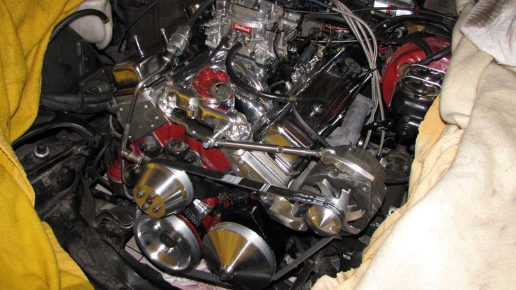

Eagle1_77 Posté(e) le 27 mars 2011 Auteur Signaler Posté(e) le 27 mars 2011 Hello Voila, après une semaine acharnée et un dimanche partagé avec bebert, le moulin a donné ses premiers ronronnements et la boite ses premiers tours de roues. Pour une première boite remontée de A à Z, suis content ! une tof de l'ensemble remonté sur la caisse avec le kit serpentine. Je remercie d'ailleurs au passage Buick77 qui était là juste au moment ou nous nous apprêtions à remettre le moteur/boite dans la caisse. Alors, à 3, ça s'est fait en douceur. sans bobo ! Je ne sais pas si c'est le fait d'avoir un nouveau vilo mais l'équilibrage est fait à perfection. Le moteur tourne rond comme jamais Reste à remonter le radia d'eau et quelques bricoles et hop un tit tour. Citer
Olds 60's Posté(e) le 27 mars 2011 Signaler Posté(e) le 27 mars 2011 il reste un peut d'huile de boite sur le drap à droite... sympa le kit monté plus qu'à mettre un alternateur chromé bon ca veux dire que c'est 99% pret pour Lurcy Citer
Baz Posté(e) le 27 mars 2011 Signaler Posté(e) le 27 mars 2011 Cool. C'est pas un peu chiant de vérifier le niveau de direction assistée ? Citer
