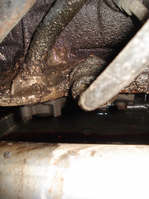

Phil Posté(e) le 1 août 2011 Signaler Posté(e) le 1 août 2011 Bon boulot ma clé de 13 à pas mal lutter pour venir à bouts des boulons.Prends plutôt une clé de 1/2", elle souffrira moins et les boulons diront merci en 2005 ?!? ...ça fait pas 20 piges qu'elle a était repeinte alors... 2 ans et demi à peu près (photo prise au Vigan, printemps 2008 si ma mémoire est bonne). ... Toujours là pour croire tout ce qu'on te dit, hein ? Bon, si celui que tu as vu l'a rachetée au beau-père, ptêt que c'est le beau-père qui en a rajouté un peu et inventé l'histoire de la bâche en coton Citer

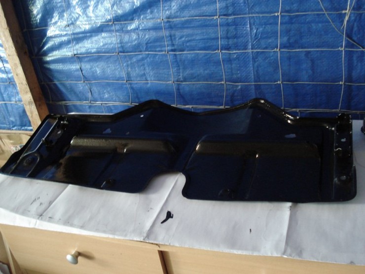

July35 Posté(e) le 6 août 2011 Auteur Signaler Posté(e) le 6 août 2011 Bon ... j'ai fait un "petit" listing qui me reste à faire pour qu'elle soit potable à sa prochaine sortie : - remonter le carter (joint et pâte) ... l'ancien était casser d'où la fuite je pense ! puis mettre du dexron III - appliquer la deuxième couche de peinture pour le radiateur - le remonter avec ces durites bien sûr - mettre l'huile moteur (remettre le boulon du carter avant ) - "nettoyage" du moteur : cache culbu, alternateur, etc ... - installer une "poire" sur le circuit d'essence : après la pompe ? - bien nettoyer les chromes ça sert à rien ce que je dit mais j'aime bien me faire une petite liste (truc de fille peut être) ... pour voir si les objectifs vont être atteins dans les délais ! Citer

Phil Posté(e) le 7 août 2011 Signaler Posté(e) le 7 août 2011 remonter le carter (joint et pâte) ... l'ancien était cassé d'où la fuite je pense ! puis mettre du dexron IIIDu Dexron II suffira. Attention à la pâte sur le joint de carter de boîte : en mettre une couche très fine pour que surtout aucun bout ne parte dans les circuits hydrauliques de la boîte. Le mieux est de ne pas en mettre du tout. installer une "poire" sur le circuit d'essence : après la pompe ?Si tu l'installes avant la pompe, il faudra passer sous la voiture pour l'actionner Surtout ne pas acheter une poire d'amorçage en centre auto ou chez les marchands de pièce auto, qui vendent le plus souvent des poires pour le gasoil, dont le caoutchouc part en cou***e au bout d'un moment si on y met de l'essence (been theree, done that). Prends une poire pour l'essence, soit chez un vendeur de matériel de nautisme (ya bien la mer en Bretagne ? ), soit sur le Net - mais à une dizaine d'€ la poire, c'est c*n de payer presque autant en frais de port. Citer

Jérémie Posté(e) le 7 août 2011 Signaler Posté(e) le 7 août 2011 Attention à la pâte sur le joint de carter de boîte : en mettre une couche très fine pour que surtout aucun bout ne parte dans les circuits hydrauliques de la boîte. Le mieux est de ne pas en mettre du tout. Tu serais pas un peu parano avec la pâte, pour qu'un morceau de pâte aille se loger dans le circuit hydraulique, faudrait qu'il y est pas de crépine et en mettre vraiment une tonne Perso, j'en mets toujours un peu mais pas partout, j'en mets vraiment une lichette au niveau des visses ou ça à tendance à être déformer, ensuite, je met le joint en liège sur le carter, et je m'assure que ça dégueule pas à l'intérieur même si ya aucun risque que ça dégueule vu la fine couche que je mets ensuite je met le carter avec sont joint déjà poser sur ce dernier et zou! Et surtout, ne pas serrer les vis comme un malade pour ne pas écraser le joint! En faisant comme ça, j'ai jamais eu de fuite Citer
Phil Posté(e) le 7 août 2011 Signaler Posté(e) le 7 août 2011 faudrait en mettre vraiment une tonne C'est à ça que je pensais Citer
Ricky Chocx Posté(e) le 7 août 2011 Signaler Posté(e) le 7 août 2011 ...perso, je met toujours de la pâte à joint recto/verso sur le joint...mais étalé à la spatule, et pas avec le doigt, pour que sont épaisseur soit très fine mais surtout régulière et ne pas risquer la boulette dans la crépine... Citer

July35 Posté(e) le 9 août 2011 Auteur Signaler Posté(e) le 9 août 2011 Problème d'internet avec free chez moi Du coup, sur les 3 jours ... j'ai réussit à suivre ma liste ! Dans le doute, j'ai préférée en être sûre mais j'ai bien installer la poire après la pompe. Pour le joint de carter ... j'ai vraiment mis un tout petit peu de pâte au niveau des boulons côté extérieur .... cet aprem' je mettrais un peu de Dexron III (trouver à Carrouf, 9 euros les 2 litres) pour voir s'il n'y a pas de fuites. Sinon, j'ai fini de peindre le radiateur, je le monte aussi cet aprem'. Et j'ai démonter les contours de phares mais y'en as un qui est irrécupérable . J'ai aussi commencer à bien nettoyer (ta g**le ricky ) le pare choc avant est ça le fait grave ! ... je finirai ça aussi cet aprem' ! Franchement, si pour vous c'est juste des petites bricoles, chui quand même contente de moi ... l'air de rien j'en ai appris ! :angry2: Citer
abraxas38 Posté(e) le 9 août 2011 Signaler Posté(e) le 9 août 2011 Problème d'internet avec free chez moi Du coup, sur les 3 jours ... j'ai réussit à suivre ma liste ! Dans le doute, j'ai préférée en être sûre mais j'ai bien installer la poire après la pompe. Pour le joint de carter ... j'ai vraiment mis un tout petit peu de pâte au niveau des boulons côté extérieur .... cet aprem' je mettrais un peu de Dexron III (trouver à Carrouf, 9 euros les 2 litres) pour voir s'il n'y a pas de fuites. Sinon, j'ai fini de peindre le radiateur, je le monte aussi cet aprem'. Et j'ai démonter les contours de phares mais y'en as un qui est irrécupérable . J'ai aussi commencer à bien nettoyer (ta g**le ricky ) le pare choc avant est ça le fait grave ! ... je finirai ça aussi cet aprem' ! Franchement, si pour vous c'est juste des petites bricoles, chui quand même contente de moi ... l'air de rien j'en ai appris ! :angry2: July Citer
