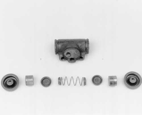

STG Posté(e) le 3 novembre 2011 Signaler Posté(e) le 3 novembre 2011 Comme dit Tonton baron , tu peux les ouvrir pour nettoyer l'oxydation qui se trouve sur les parois internes du corps de cylindre. http://www.autozone.com/autozone/repairinf...900c1528003d1ae Citer

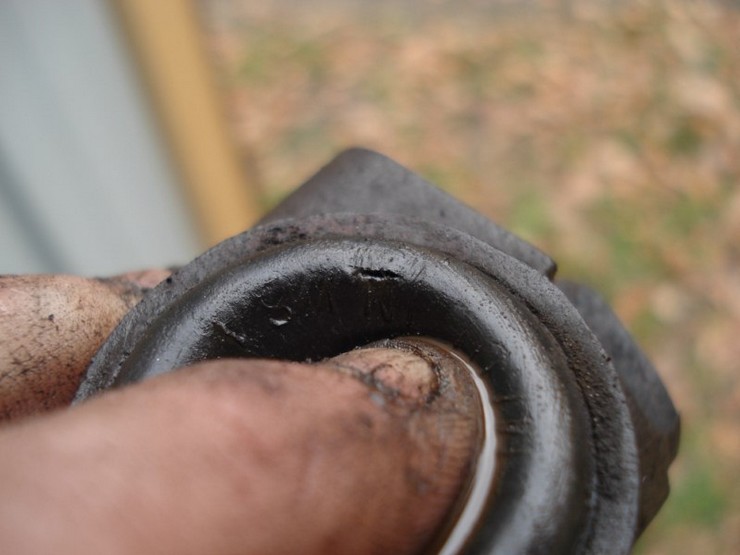

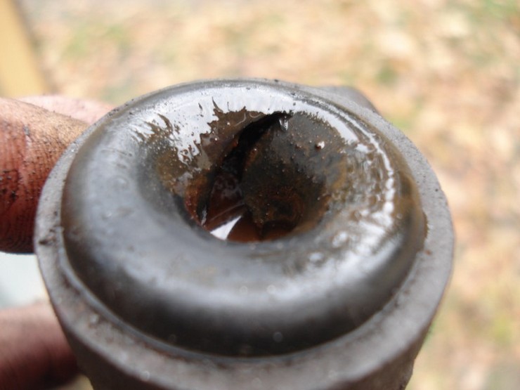

July35 Posté(e) le 4 novembre 2011 Auteur Signaler Posté(e) le 4 novembre 2011 Bonsouar .... Donc, je me suis attaquer au chantier ...... j'ai démonter le tambour et en effet, c'est bien le cylindre qui fuit : membranes percées. J'avais assez d'espace pour travailler mais c'est juste quand même ... enfin, j'ai trouver le problème et c'est le principal. Citer
STG Posté(e) le 4 novembre 2011 Signaler Posté(e) le 4 novembre 2011 Ca ce n'est rien c'est juste un cache poussiere, ça ne fait pas l'etancheité. demontes le cylindre de roue et tu l'ouvres. Le plus chiant est de pouvoir demonter la canalisation metal sans foirer l'olive de maintient au cylindre de roue, surtout si c'est rouillé. Citer

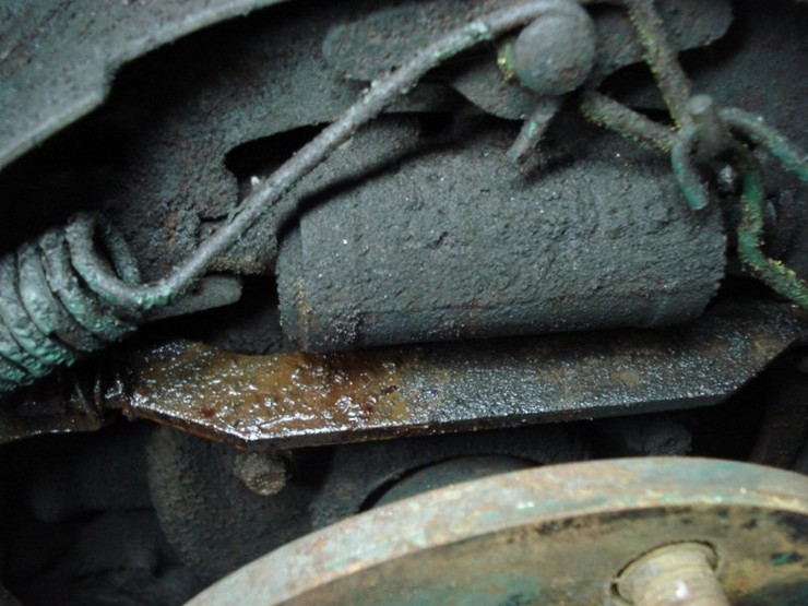

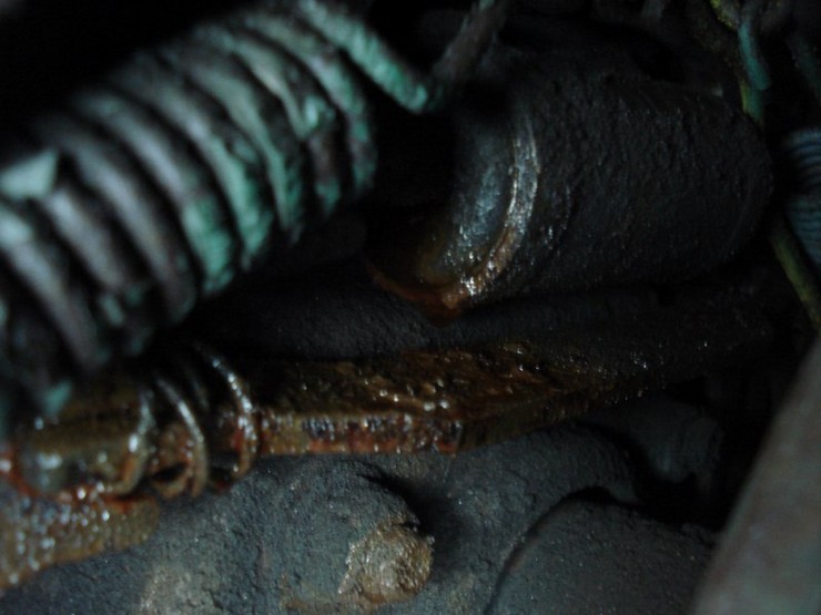

Tof Posté(e) le 4 novembre 2011 Signaler Posté(e) le 4 novembre 2011 Bonsouar .... Déjà d'entrée de jeu je dépose un copyright sur cette prononciation madouame joulaille , ensuite reposé et apaisé j'enquille sur le caca beurk présent au niveau du kit arrière . L'idéal serai de tous mettre à terre pour tous nettoyer et remonter avec un cylindre neuf sans oublier de dégraisser au mieux possible les mâchoires et tambours . Citer
