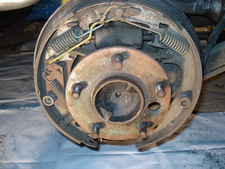

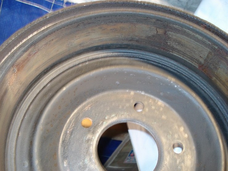

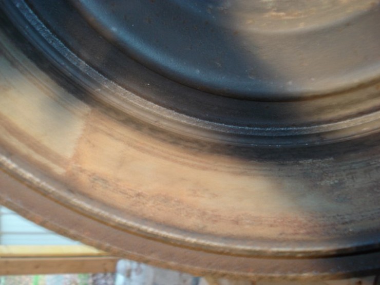

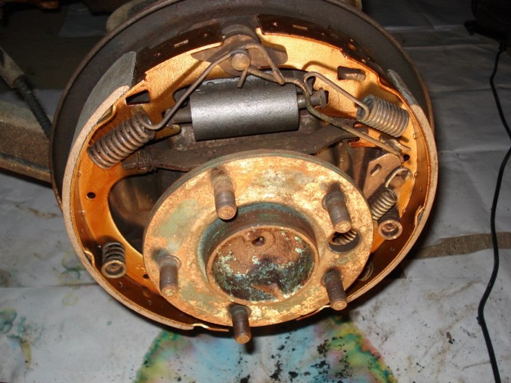

July35 Posté(e) le 20 novembre 2011 Auteur Signaler Posté(e) le 20 novembre 2011 Le travail du week end, j'ai remonter les nouvelles garnitures mais impossible de mettre le dernier ressort de m**de. Nettoyage des garnitures et cylindre pour l'autre côté : Et déglacage des tambours : Avant .... Après ... Citer

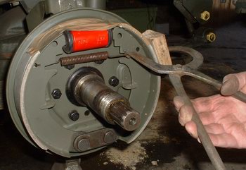

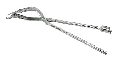

French Riviera Posté(e) le 20 novembre 2011 Signaler Posté(e) le 20 novembre 2011 La solution:pince à frein Sinon avec une bonne pince classique,du fil de fer de bonne qualité,et on tire fort en faisant attention à ses petits doigts... Citer
Cal3b Posté(e) le 20 novembre 2011 Signaler Posté(e) le 20 novembre 2011 Je fais tout au tournevis plat personnellement. Citer
Vaihlor Posté(e) le 20 novembre 2011 Signaler Posté(e) le 20 novembre 2011 Pareil ... J'ai une pince comme ça, et j'y arrive mieux avec un tournevis plat... Citer
Olds 60's Posté(e) le 20 novembre 2011 Signaler Posté(e) le 20 novembre 2011 quand j'avais refait mes freins, j'ai commencer par mettre les 2 ressorts du haut (d'on celui que tu arrive pas a remettre) sans oublier de mettre aussi le câble de frein à main et les tétons qui appuie sur le cylindre de roue, ensuite tu plaques les garnitures sur la flasque, tu met ensuite la molette de réglage en bas (serrer au maximum), puis tu accroches les garnitures à la flasque (avec les espèces de clou, le ressort et la rondelle quart de tour) et voilà le tour est jouer, plus qu'à régler ensuite l'écartement des garnitures. avec seulement une pince multiprise, ca doit y aller puis un tournevis pour regler la molette d'écartement. bon courage Citer

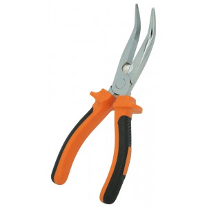

Ricky Chocx Posté(e) le 20 novembre 2011 Signaler Posté(e) le 20 novembre 2011 ...la pince a bec courbé suffis ! ...où est ta pioche ? Citer
Le Go 51 Posté(e) le 20 novembre 2011 Signaler Posté(e) le 20 novembre 2011 levier au tournevis , c'est du velour . Citer

July35 Posté(e) le 25 novembre 2011 Auteur Signaler Posté(e) le 25 novembre 2011 ...la pince a bec courbé suffis ! ...où est ta pioche ? Dans ton c** ..... Pour te changer les idées ou te motiver ou mettre un peu de jaune dans tout ca! <iframe width="560" height="315" src="http://www.youtube.com/embed/Cajk0f9KjBc" frameborder="0" allowfullscreen></iframe> Ouais bah en attendant, c'est pas Snoop Dogg qui va mettre le dernier ressort ! Non mais sérieux ... j'ai utiliser la méthode du tournevis plat et du fil de fer accrocher au ressort ...... j'ai tirer comme une malade en m'arrachant les doigts ..... j'ai l'impression que c'est ma force qui me fait défaut ! Je retenterai avec la pince au bout du fil de fer. Citer
Lolo Posté(e) le 25 novembre 2011 Signaler Posté(e) le 25 novembre 2011 Essayes aussi la méthode du tournevis qui fait levier ou alors procures toi l'outil adéquate, une pince à ressort en l'occurence perso vu la mer*e que c'est à remettre je prendrai l'option outil kivabien !! Visitez mon site web Visitez mon site web Visitez mon site web allez courage ma belle ! Citer
Le Go 51 Posté(e) le 25 novembre 2011 Signaler Posté(e) le 25 novembre 2011 pas besoin de fil de fer , tu passes le tournevis dans la boucle du ressort , tu vas chercher l'ergot ou doit se loger la boucle du ressort avec la pointe du tournevis , tu fais levier et le ressort va y aller comme une mariée . Citer
Ricky Chocx Posté(e) le 26 novembre 2011 Signaler Posté(e) le 26 novembre 2011 Dans ton c** ..... mhmmm...moi aussi je t'aime ! ...le GO t'a donner la meilleure méthode ! ...maintenant si t'y arrive toujours pas ?!? ...arrête de faire ta coupeuse de coui..... ...et demande à un mec, un vrai ! Citer
