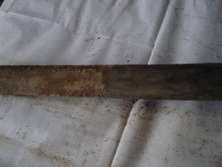

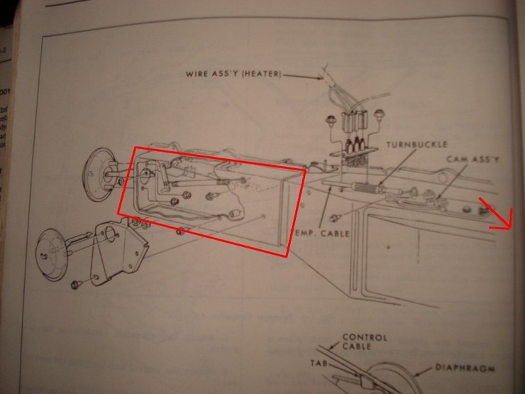

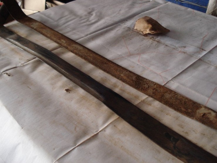

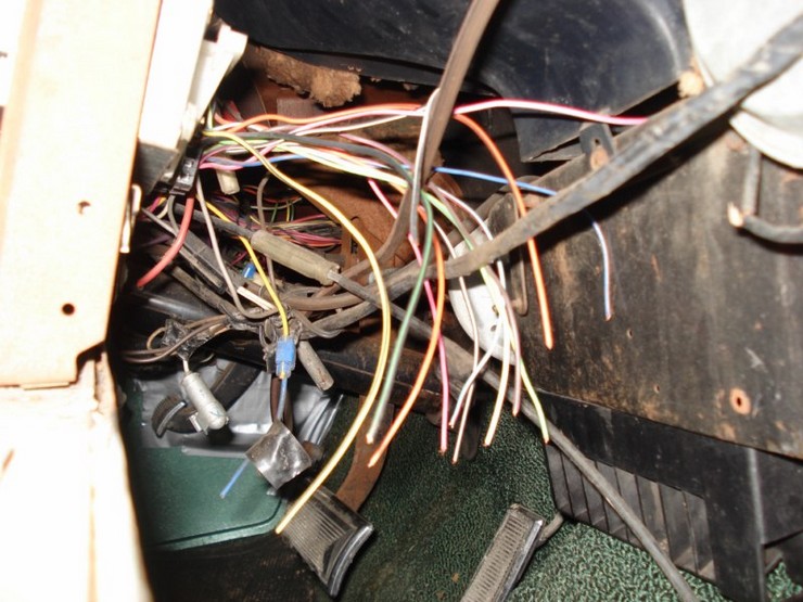

July35 Posté(e) le 4 mars 2012 Auteur Signaler Posté(e) le 4 mars 2012 Bonsoir tout le monde ! Maintenant que les températures et le soleil font leurs grand retours, j'ai décider de marquer la fin de mon hibernation. Pour ce qui est des freins, j'ai donc enlever la rouille du maître cylindre et son chapeau, je n'ai pas peint la bête pour lui laisser un look dans son jus comme le moteur .... après j'ai donc installer mon "œuvre" (en appuyant délicatement sur la pédale de freins, le niveau de liquide de freins n'as pas descendu des masses ) ... sinon, j'ai essayer de remettre le tambour de celui où j'avais changer les garnitures, mais impossible de le remettre en place ... la vis du rattrapage automatique est déjà visser à fond. :wub: Sinon, je me suis attaquer aux lanières pour soutenir le réservoir : je les ai poncer de façon à obtenir une surface plus lisse puis peinture. Et enfin, j'ai commencer mon repérage pour démonter le radiateur de chauffage intérieur. J'ai d'abord eu quelques frayeurs .... quel merdier La partie extérieur à démonter : Citer
fred56600 Posté(e) le 4 mars 2012 Signaler Posté(e) le 4 mars 2012 surtout beaucoup de fils coupés !! :wub: Citer
mino 56 Posté(e) le 4 mars 2012 Signaler Posté(e) le 4 mars 2012 eh ben voilà ,c'est reparti , bon y'a du taf en elec ,fais gaffe de bien repérer et bien isoler ,les fils dénudés qui se baladent, c'est pas bon!! bon courage Citer

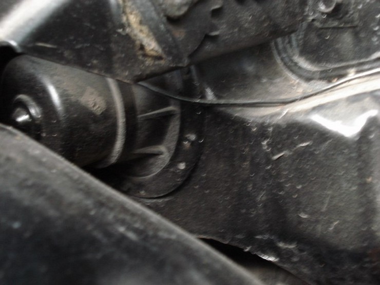

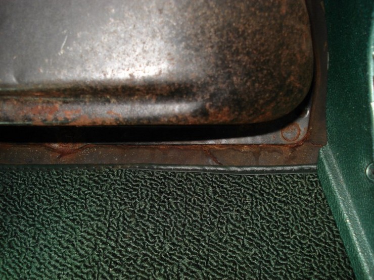

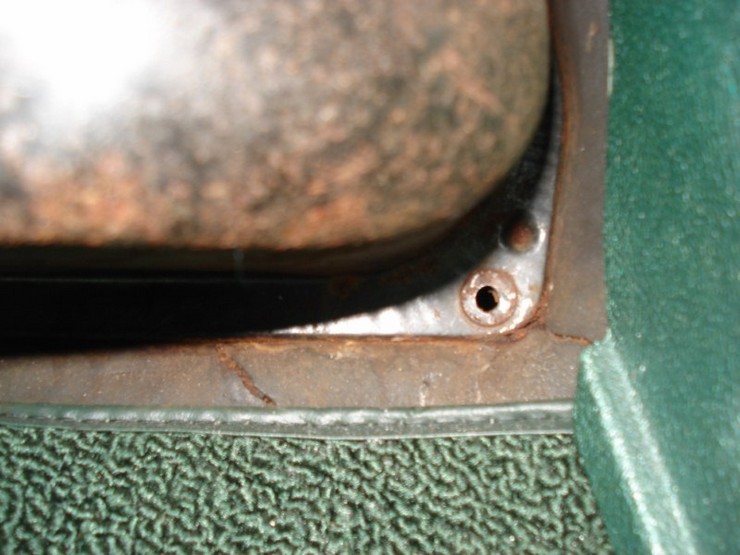

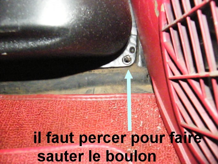

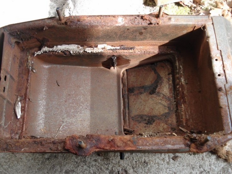

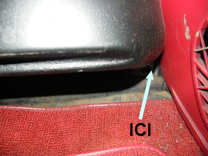

Invité Kingswood Posté(e) le 4 mars 2012 Signaler Posté(e) le 4 mars 2012 Pour ton radiateur de chauffage il faut démonter le bloc de l'intérieur; il est fixé au bloc de chauffage intérieur; seul problème il y a une vis (celle qui est derrière la joue d'aile, sous le moteur de ventilo) qui se démonte uniquement coté intérieur de capot!!!! et qui impose une dépose de l'aile et de la joue d'aile........ le truc: coté intérieur, couper la vis à raz de l'écrou et un coup de pointeau bien placé. ensuite percer un peu plus gros que le diamétre du boulon et le faire sauter; au remontage il manquera un boulon mais vu le nombre qui tiennent le bloc chauffage, aucune inquiétude. Pour les fil coupés, regarde ou ils sont branchés et j'irai voire sur la mienne. Citer
Invité Choucroute Posté(e) le 4 mars 2012 Signaler Posté(e) le 4 mars 2012 [mode documentaire animalier on] Hum hum ! Chers auditeurs bonsoir, Depuis de nombreuses année, l'étude de certaines espèces permettent de prédire le temps qu'ailleurs fera. Avant le monde industriel, la précision de ces prévisions était précaire car basée sur des espèces primitives appelées grenouilles. Or, un bouleversement génétique est intervenu depuis la création de l'automobile, qui a marqué l'emergences de deux espèces primordiales dans la prévision de l'arrivée du printemps. Ces espèces mutantes, que nous avons baptisé Automobilis Adictis et Motomanius Rapidos, ont une certitude étonnante de l'arrivee du printemps. Quelques semaines avant l'arrivée de ce dernier, ils frétillent et s'adonnent à une activité frénétique. Certains nettoient à fond leurs machines, d'autres transforment leur habitat en un atelier entièrement dédié à la remise en état de leur véhicule pour ne pas manquer un seul jour de beau temps. Leur comportement est hautement révélateur en ce qui concerne la météo. Alors je vous le dis, chers auditeurs, si vous voulez prévoir le printemps, nul besoin d'acheter une coûteuse station météo, adoptez un hotroddeur ou un biker. Il vous donnera les meilleures prédictions et ne sera pas une grande charge si vous faites attention de lui interdire votre garage pour éviter toute modification intempestive de votre propre véhicule. Merci de m'avoir écouté et bonne soirée. [mode documentaire animalier off] Je suis loinnnnn Well done july Citer
July35 Posté(e) le 6 mars 2012 Auteur Signaler Posté(e) le 6 mars 2012 eh ben voilà ,c'est reparti , bon y'a du taf en elec ,fais gaffe de bien repérer et bien isoler ,les fils dénudés qui se baladent, c'est pas bon!! bon courage Clair .... ça m'as fait plaisir de la revoir la titine ! Pour ton radiateur de chauffage il faut démonter le bloc de l'intérieur; il est fixé au bloc de chauffage intérieur; seul problème il y a une vis (celle qui est derrière la joue d'aile, sous le moteur de ventilo) qui se démonte uniquement coté intérieur de capot!!!! et qui impose une dépose de l'aile et de la joue d'aile........ :blink: le truc: coté intérieur, couper la vis à raz de l'écrou et un coup de pointeau bien placé. ensuite percer un peu plus gros que le diamétre du boulon et le faire sauter; au remontage il manquera un boulon mais vu le nombre qui tiennent le bloc chauffage, aucune inquiétude. Pour les fil coupés, regarde ou ils sont branchés et j'irai voire sur la mienne. C'est chaud ! :deprime: Tu as déjà démonter ton chauffage sur la tienne ? T'aurais pas fait des photos par hasard ? Si j'ai bien compris c'est de ce côté où se trouve la vis en question ..... ? Et la partie encadrer je ne suis pas obliger de le démonter avec .... ça doit être la soufflerie. Les fils coupés viennent de l'autoradio non d'origine Ford .... je vais carrément virer le bordel ... je commence déjà à chercher un autoradio d'occas Pontiac mais ça douille ! :angry2: [mode documentaire animalier on] Hum hum ! Chers auditeurs bonsoir, Depuis de nombreuses année, l'étude de certaines espèces permettent de prédire le temps qu'ailleurs fera. Avant le monde industriel, la précision de ces prévisions était précaire car basée sur des espèces primitives appelées grenouilles. Or, un bouleversement génétique est intervenu depuis la création de l'automobile, qui a marqué l'emergences de deux espèces primordiales dans la prévision de l'arrivée du printemps. Ces espèces mutantes, que nous avons baptisé Automobilis Adictis et Motomanius Rapidos, ont une certitude étonnante de l'arrivee du printemps. Quelques semaines avant l'arrivée de ce dernier, ils frétillent et s'adonnent à une activité frénétique. Certains nettoient à fond leurs machines, d'autres transforment leur habitat en un atelier entièrement dédié à la remise en état de leur véhicule pour ne pas manquer un seul jour de beau temps. Leur comportement est hautement révélateur en ce qui concerne la météo. Alors je vous le dis, chers auditeurs, si vous voulez prévoir le printemps, nul besoin d'acheter une coûteuse station météo, adoptez un hotroddeur ou un biker. Il vous donnera les meilleures prédictions et ne sera pas une grande charge si vous faites attention de lui interdire votre garage pour éviter toute modification intempestive de votre propre véhicule. Merci de m'avoir écouté et bonne soirée. [mode documentaire animalier off] Je suis loinnnnn Well done july Il est en forme le Didier en ce moment ... on se demande pourquoi ! Citer

Invité Kingswood Posté(e) le 7 mars 2012 Signaler Posté(e) le 7 mars 2012 C'est chaud ! Tu as déjà démonter ton chauffage sur la tienne ? T'aurais pas fait des photos par hasard ? Si j'ai bien compris c'est de ce côté où se trouve la vis en question ..... ? je suis actuellement en déplacement; je te fait des photos dés que je rentre (ce week end....) Citer

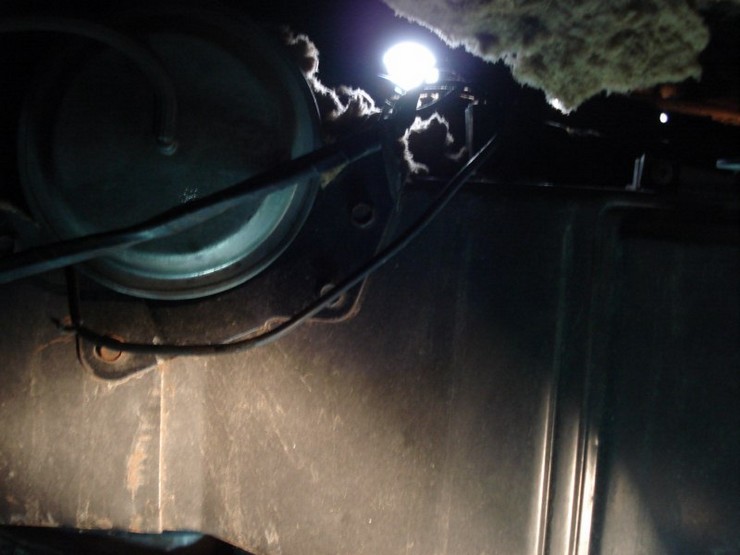

Invité Kingswood Posté(e) le 10 mars 2012 Signaler Posté(e) le 10 mars 2012 Bien voilà le truc si tu as, bien sur, le même bloc chauffage que moi. Mais cela devrait être le même.......................... le bloc se trouve en dessous: c'est ici: est il faut percer là: Cela permet d’éviter le démontage de l'aile et du pare boue........... Citer

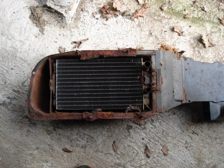

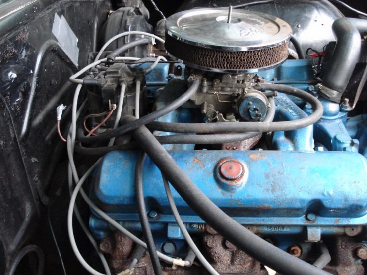

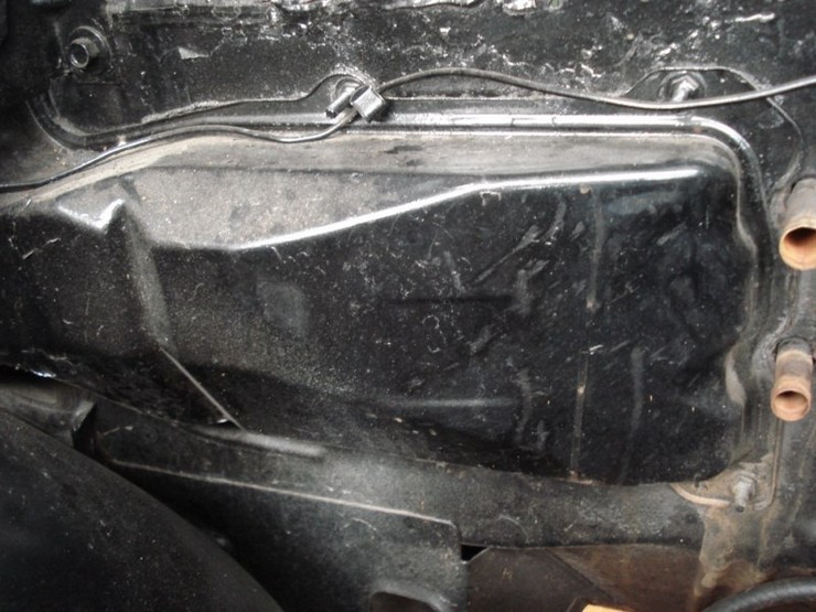

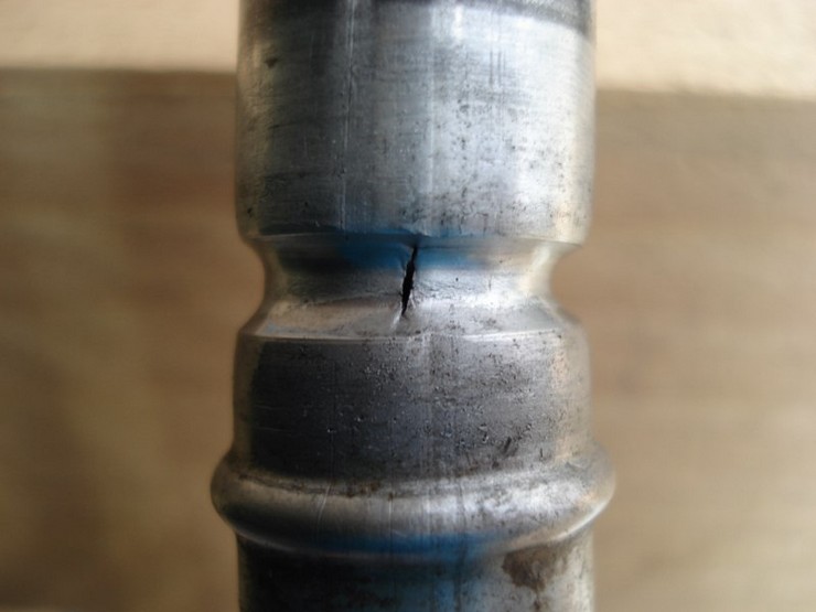

July35 Posté(e) le 11 mars 2012 Auteur Signaler Posté(e) le 11 mars 2012 YOUHOUUUUUU !!!! J'ai enfin reçu le papier de la FFVE ! Trop trop trop contente et soulagée aussi ! Aujourd'hui, je me suis attaquée au chauffage .... où j'ai suivi les conseils de Kingswood à la lettre .... heureusement que tu m'as expliqué l'astuce car j'y était encore ! Voici l'engin ... un vrai merdier J'ai commencé à nettoyer tout ça et a embarquer le chauffage pour voir d'où vient la fuite. Si le chauffage fuit bien, il faudra que je le fasse refaire mais je ne sais pas encore où. Je me suis enfin décidée à regarder d'où venait la fuite d'huile de boîte .... je croyais que c'était l'absence de joint torique au niveau du tube de remplissage mais c'est en faite à cause d'un trou sur ce dernier. Je ne sais pas du tout comment je vais résoudre ce soucis. Sinon, j'ai enlevé l'autoradio ...ces ricains l'avaient juste posé à l'arrache sans connecter les fils. Et enfin, j'ai nettoyé les fils d'allumage, rien d'exceptionnel .... Citer
Lolo Posté(e) le 11 mars 2012 Signaler Posté(e) le 11 mars 2012 Je ne sais pas du tout comment je vais résoudre ce soucis. trouves toi une lampe à souder (ça vaut que dalla chez castotruc) et je t'envoie une baguette de brasure à l'argent (50%).......ne cherches pas à en acheter c'est hors de prix ! ils suffit juste de chauffer légerement le toyo et d'ajouter du métal d'apport (la fameuse baguette). elle possède le décapant pré soudure, pas besoin de pâte à décaper. fait un ou deux essai à vide (sans rien souder) avec un bout de la baguette pour "ressentir" le point de fusion. C'est à dire le temps d'exposition de la baguette sous la lampe à souder pour que cela fonde. Citer
Plymouth 16 Posté(e) le 11 mars 2012 Signaler Posté(e) le 11 mars 2012 euuh...... je reve où c'est un allumage HEI ? sinon pour l'attestation Citer
