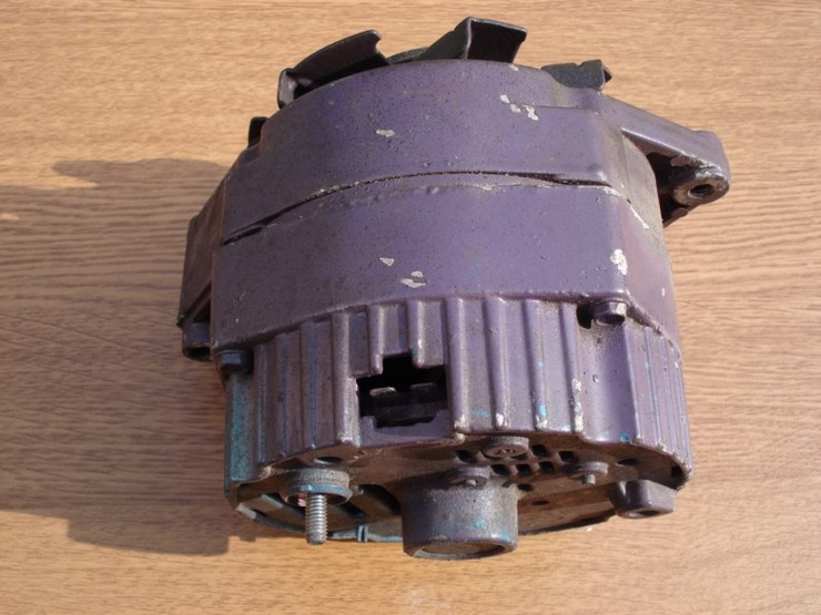

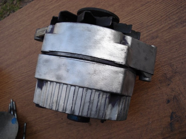

July35 Posté(e) le 25 mars 2012 Auteur Signaler Posté(e) le 25 mars 2012 Bonsoir tout le monde ! Aujourd'hui, j'ai finis de monter mes garnitures pour les tambours avant. Avec le beau temps qu'on a eu, je me suis décidée à démonter et à commencer le ponçage de mon alternateur violet vintage 80's et du ventilateur. Manque plus qu'à faire les 6 autres ! Citer

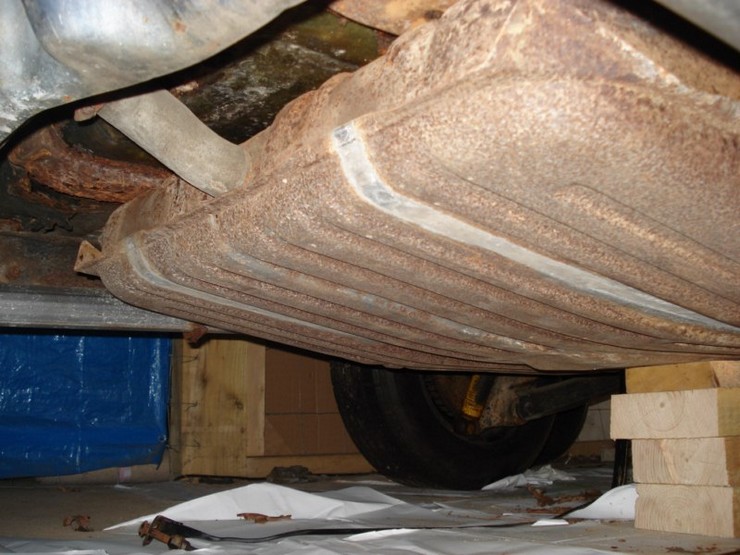

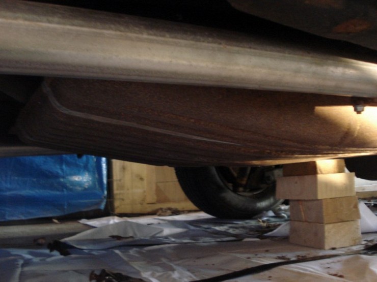

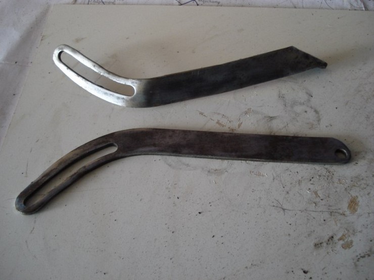

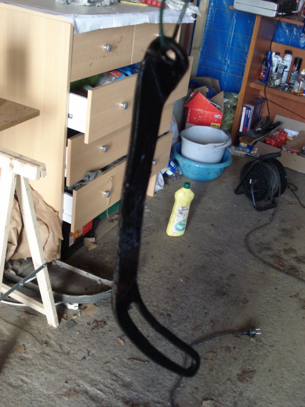

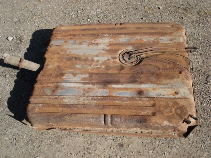

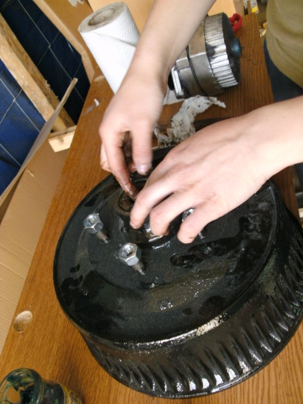

July35 Posté(e) le 1 avril 2012 Auteur Signaler Posté(e) le 1 avril 2012 Bonsoir, bonsoir ... Bilan de la semaine pour la Pontiac : Mercredi, j'ai profité de ma journée au bureau pour poser mon aprem' et finir avec les freins. J'ai réinstallé les roulements de tambours : Puis, purge des freins avec l'aide de caram. Pour les novices en mécanique comme moi, je suis tombée sur une fiche technique bien expliquée sur la procédure à suivre. Après, chacun fait à sa façon. Fiche technique purge de freins Hier, je suis allée chercher un réservoir d'une Buick Wildcat 67. L'état est beaucoup moins pire que celui d'origine. J'ai déjà regardé si ça rentrait nikel sur la Pontiac. C'est bien le cas. Du coup, j'ai réussit à trouver quelqu'un qui le sablera à "basse" pression pour enlever la rouille de surface et surtout savoir si ça ne cache pas d'autres trous. S'il découvre que la tôle est vraiment bien attaquée, il va carrément m'en fabriquer un autre ... avec juste la tôle à payer ! Sinon, j'ai fini de poncer mon alternateur. Petite astuce entre novices B) , pour enlever la peinture sous les hélices sans démonter l'alternateur, j'ai appliqué du liquide de frein. Poncé et peins les pattes de l'alternateur : Et continué de poncer les hélices de ventilation : A+ Citer

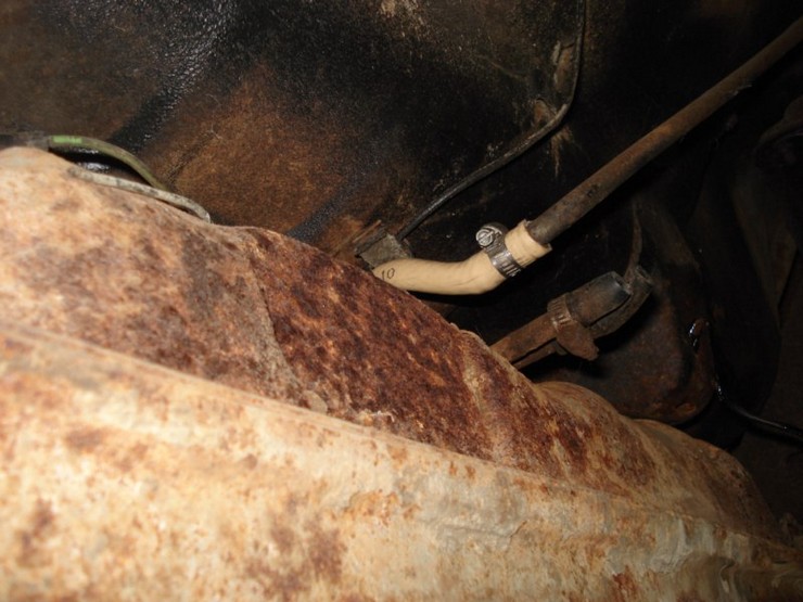

fred56600 Posté(e) le 1 avril 2012 Signaler Posté(e) le 1 avril 2012 super ça avance !! par contre si c'est un bout de tuyau gaz (blanc avec la date de 2010) que tu as au niveau du reservoir, vire le !! l'essence va le dissoudre et boucher ton circuit d'essence !! Citer

mino 56 Posté(e) le 2 avril 2012 Signaler Posté(e) le 2 avril 2012 bravo July,content que tu ai trouvé la soluce pour ton réservoir , par contre comme dit Fred ,achète de la durite d'essence en centre auto ,ça coute pas bien cher et c'est plus sur......... notre july nationale hier au rencard d'apigné Citer

July35 Posté(e) le 2 avril 2012 Auteur Signaler Posté(e) le 2 avril 2012 Merci pour vos commentaires ... ça fait plaisir ! Pour l'histoire du tuyau de gaz, c'est juste temporaire ... il volera quand j'aurais installer le réservoir. En tout cas sur la photo, je ressemble à rien .... j'avais le soleil dans la tronche ! J'adore refaire les pièces dans ce genre ... t'as vraiment l'impression d'avancer dans ton travail ! Bon sinon, j'ai reçu mon autocollant ... il prendra sa place sur ma nouvelle gamelle de filtre à air ... j'ai essayé de m'approcher de l'origine. Citer

jeanfrancois Posté(e) le 3 avril 2012 Signaler Posté(e) le 3 avril 2012 Nickel comme boulot, ça sera propre tout ça ; pour ton réservoir, il existe des traitements qui vitrifie l'intérieur, arrête la rouille et bouche les porosités. J'ai essayé sur un réservoir de moto et ça marche bien. http://www.matthys.net/francais/ezshop/ezf...p;MasterCat=166 Citer

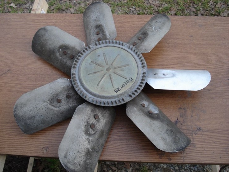

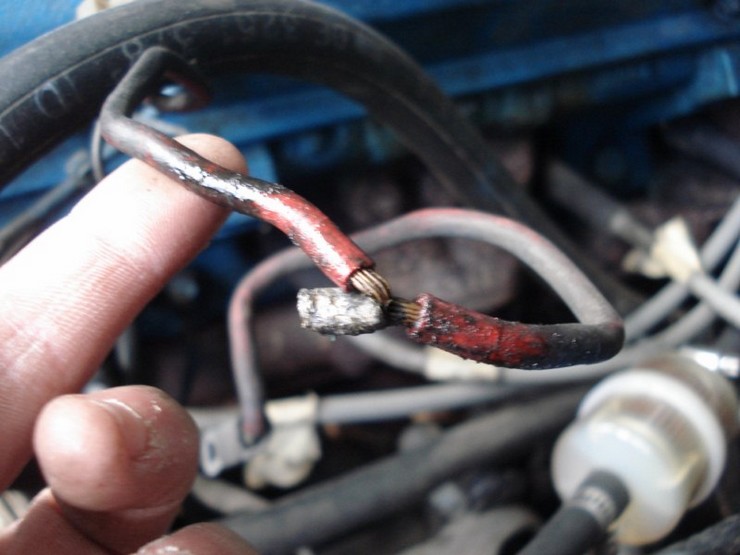

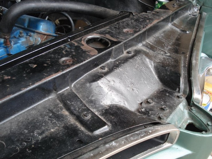

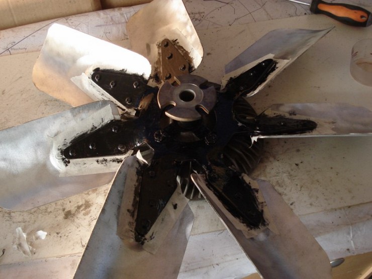

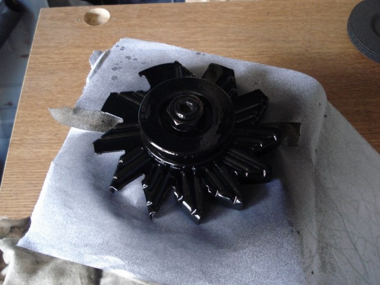

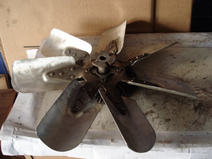

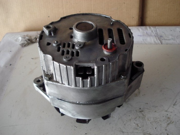

July35 Posté(e) le 4 avril 2012 Auteur Signaler Posté(e) le 4 avril 2012 Bonjour, bonjour, Cet aprem, j'ai continué mon petit chemin sur la Pontiac. J'ai peins les hélices de l'alternateur ... je ferrai surement une deuxième couche : Puis une partie des pales du ventilateur : Par curiosité, j'ai enlevé l'espèce de scotch gras qui était sur un des fils de l'alternateur .... Ce week end, je poncerai la tôle située devant le moteur car ces ricains ont repeint sur de la rouille. Citer

jeanfrancois Posté(e) le 4 avril 2012 Signaler Posté(e) le 4 avril 2012 Fait quelque chose pour le fil de l'alternateur, c'est un truc pour avoir le feu ça Citer
July35 Posté(e) le 5 avril 2012 Auteur Signaler Posté(e) le 5 avril 2012 Bravo pour tout ce travail bien accompli, ça force l'admiration ! Merci ça fait plaisir à lire. Mais faut pas exagérer non plus ein ... ce que je fais n'as rien non plus d'extraordinaire, c'est juste poncer et repeindre des pièces, leur donner une seconde vie quoi .... largement à la portée de tout le monde ! Fait quelque chose pour le fil de l'alternateur, c'est un truc pour avoir le feu ça Ah bon ? T'inquiètes, je compte bien m'occuper de cette affaire ... je vais même regarder s'il n'y a pas d'autre bout de scotch qui traîne sur le circuit électrique. Citer
Kanotix Posté(e) le 5 avril 2012 Signaler Posté(e) le 5 avril 2012 Je te rassure tu n'es pas la seule à avoir des connections faites à l'arrache Tu coupes, une gaine thermo et c'est réglé. Si la soudure ne prend pas (câble bien oxydé comme le tien) et que tu n'as pas d'acide pour décaper ,n'hésites pas à le remplacer ça t'éviteras quelques problèmes. bon courage pour le décrassage Citer
jeanfrancois Posté(e) le 5 avril 2012 Signaler Posté(e) le 5 avril 2012 Ce serait même plus simple de remplacer tout le câble directement, comme ça tu repars sur du sûr. Les vieux fils sont souvent source de problèmes. Surtout un ou il passe beaucoup de courant comme celui de l'alternateur Amuse toi bien Citer
