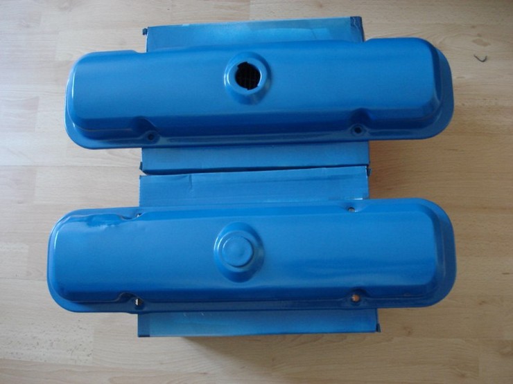

Ouais ouais :humhum: ... pis en parlant d'trucs de filles, j'ai enfin trouvé la couleur pour mes caches culbu :dieux: ... ce serra un rose Pontiac ... :):deprime: .... comment ça, ça existe pô ?! :mwarf::mwarf:

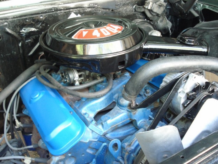

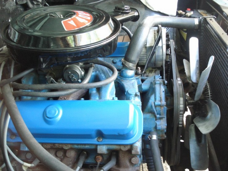

Bon sinon, j'ai dût couper en deux le air spacer car effectivement, il était trop grand mais là ça passe nikel ..... ça commence à prendre forme tout ça ! ;)

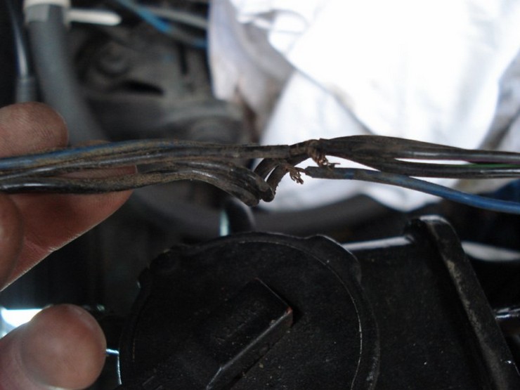

En attendant mon nouveau réservoir (apparemment y'as pas mal de taff à faire dessus ;) ), je continue à repérer les nœuds de fils électrique. ;) Déjà, tout le scotch (le long des tas de fils) se casse en mille morceau :) ... pour découvrir du bricolage ni fait, ni à faire.
Plus je démonte, je ponce, etc ... plus je me rend compte que cette voiture a totalement été bricoler ... et ça commence à m'énerver. Bref ... la case soudure à l'étain deviens obligatoire :wub:
Magnifique la gamelle, c'est superbe! :wub:

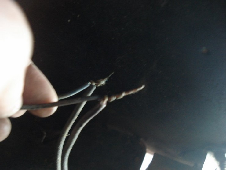

Là c'est juste ressouder des fils entre eux ... c'est pas comme si j'avais carrément à refaire toute l'électricité de la voiture ... bien que c'serrait l'idéale mais à voir beaucoup plus tard.

Soudure a l'etain des fils. Gaine thermo retractable sur la soudure et un coup de decapeur thermique. Le travail sera bien fait.
Meme en Centrafrique les mecs bossent mieux que ça et surtout avec pas grand chose.
On m'a beaucoup parler des gaines thermo retractable ... je compte bien tester. :D
Bon sinon, la photo du jour ;)
Pour la gaine thermo retractable, si tu n'as pas de decapeur thermique , tu passes la flamme d'un briquet sous la thermo gaine (eloigner la flamme) et tu vas la voir se retracter sous l'action de la chaleur.
oui pas trop près la flamme sinon ça être tout noir :)
enfin perso à ta place, je changerais le fil d'un bout à l'autre parce qu'en général l'ancien fil est oxydé et ton étain n'accrochera jamais dessus même avec du décapant. En plus ça t'évitera les problèmes à la longue.
sinon jolie tes caches culbu ;)

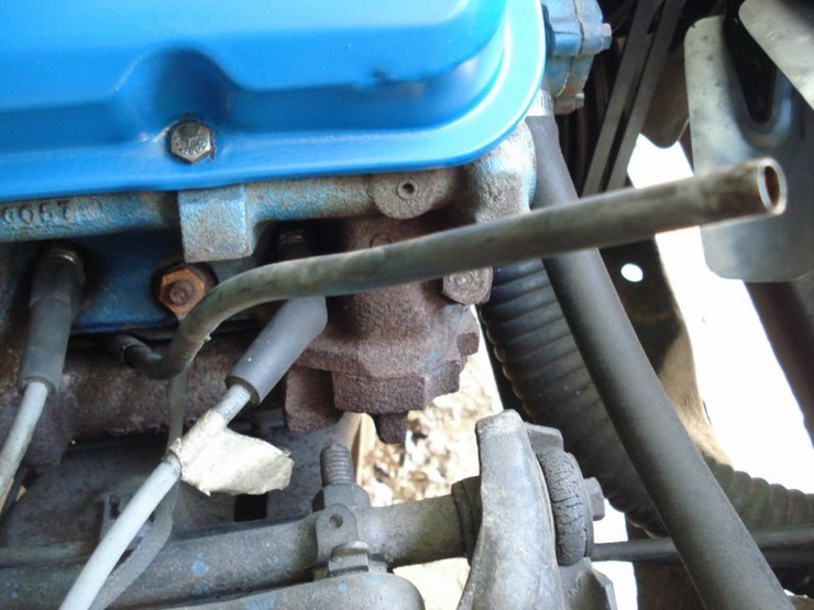

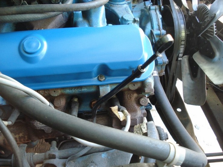

J'ai essayé de refixer le tube de la jauge d'huile correctement ... ce tube bouge beaucoup, en plus il est pas mal tordu (pas d'origine je pense) ... bref je l'ai repeint pour la peine mais c'est toujours aussi chiant d'essayer de rentrer cette put** de jauge de le tube. ;)

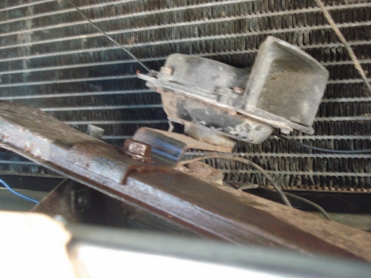

Sinon, je me suis attaquée au klaxon ... j'ai fait le test à la masse avec le fil électrique et la batterie ... mais pas de bruit :bravo: ... j'ai dût le démonter ... sauf que le radiateur faisait ch**r, obliger de le redémonter.
Et enfin, j'ai installé mes caches culbu accompagner d'un petit nettoyage moteur ! :megatop: Ca pête grave sérieux ! ;)
