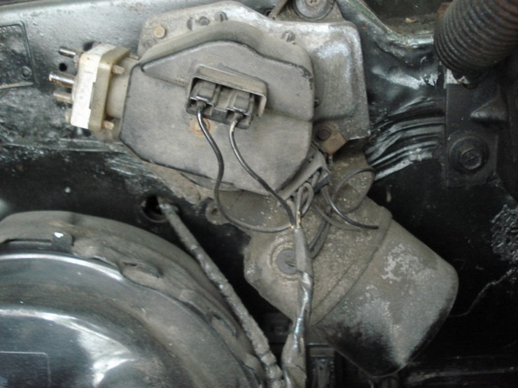

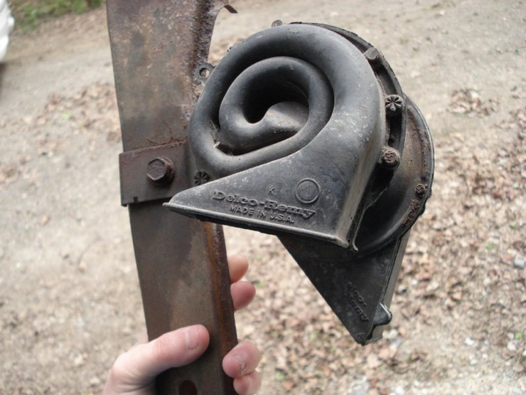

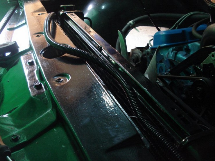

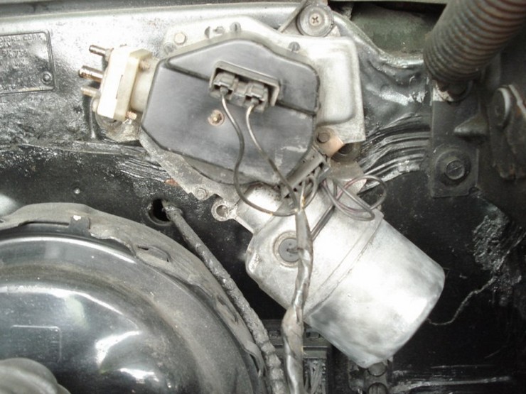

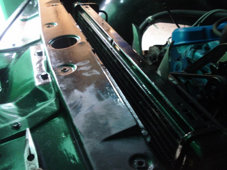

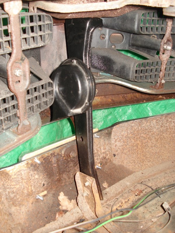

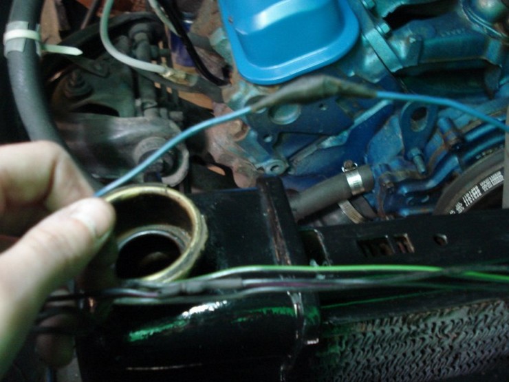

July35 Posté(e) le 20 mai 2012 Auteur Signaler Posté(e) le 20 mai 2012 Attention July, ta durite supérieure touche à l'alternateur! avec les vibrations elle va s'user prématurément à cet endroit et percer; fait une protection avec un vieux morceau de durite a cet endroit. Effectivement, quelqu'un d'autre m'en avait parlé ... j'ai placé un petit morceau entre l'alternateur et la durite ... je verrais si ça tient ! B) Bon sur ce que j'ai bossé ce week end, ça sent l'début d'la fin moi j'dit ! Je me suis occupé de mon klaxon ... qui étaient HS ... y'avait même des sortes de larves séchées dans les 2 trompes ! B) Du coup, la Toro à Caram a fait un don d'organe ! Après un ponçage et une peinture vite fait de la traverse ... installation du bordel Petit nettoyage du moteur d'essuie glace au passage : J'ai enfin pris mon courage a 2 mains pour faire ces soudures à l'étain ... d'un côté je comprend pourquoi le ricain à juste enrouler les fils entre eux .... c'est que c'est vraiment énervant à faire. Les gaines termo retractable c'est bien mais faut pas oublier d'en mettre un bout avant de souder quoi ! B) Gainage du tout B) ... c'est déjà plus propre Puis serflex sous la traverse J'ai enfin remis la mémère sur ses 4 roues ... sans remettre les fender skirts côté moins "lourd" ... petit nettoyage des liserets blancs ... qu'est-ce que ça fait bizarre ... j'avais même oublié qu'elle était aussi basse. Citer
