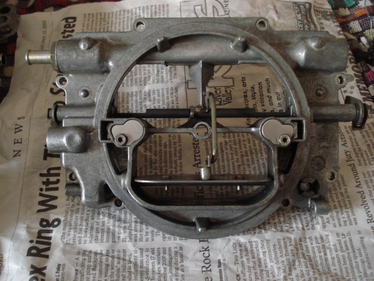

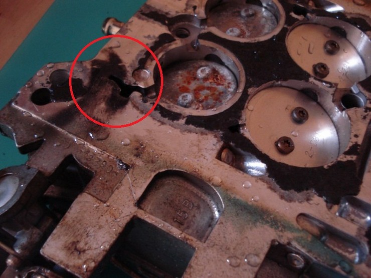

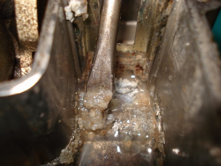

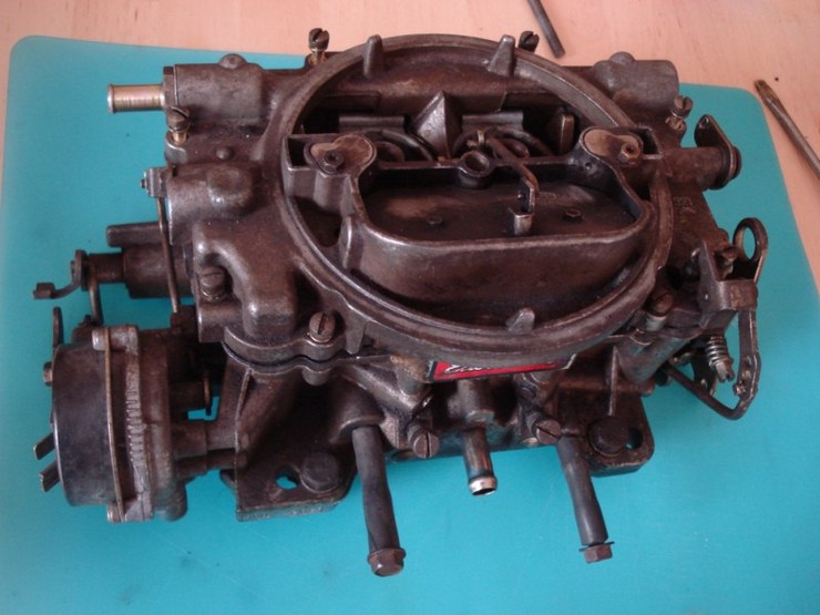

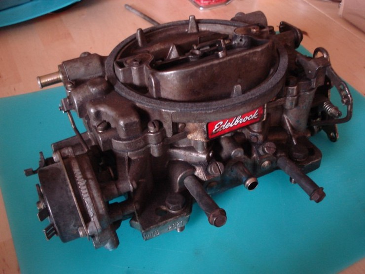

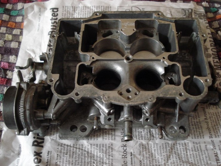

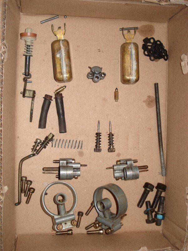

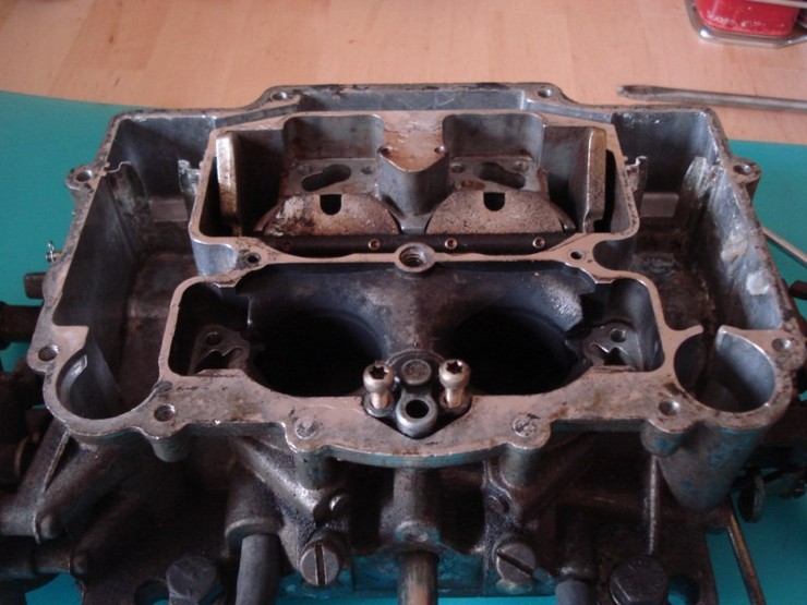

July35 Posté(e) le 5 juin 2012 Auteur Signaler Posté(e) le 5 juin 2012 Héhé ! Voici donc la fuite en question : En attendant le kit de réfection de carbu, j'ai commencé à démonter tout ça ... apparemment les quadrajet d'origines sont plus complexes que les Edelbrock ... donc pour apprendre c'est nikel ! Le carbu en état crasseux quand même A l'intérieur ... les cuves remplient de caca transparents Découverte de traces de cramés à l'endroit où il y avait la fuite Quelques pièces démontées et nettoyées au vinaigre blanc Affaire à suivre ..... Citer

July35 Posté(e) le 10 juin 2012 Auteur Signaler Posté(e) le 10 juin 2012 P*************************tin c'est trop beau, miam! :megatop: T'as nettoyé tout ça avec quoi? C'est magnifique bravo, super boulot! Courage pour la suite, ça va tout déchirer! Héhé ! Bah c'est simple ... j'ai laissé tremper le carbu dans du vinaigre blanc .... il était encore pas mal gras ... j'ai pas mal frotté avec une brosse à dent et du Paic Parfum fruits rouges .... séchage du bazar et grattage à sec du reste à la brosse métallique. Après il reste encore quelques taches de cacas mais le principal est parti. Bon sinon, j'ai donc remonté mon carbu. Si si c'est toujours un carbu Edelbrock ... même si j'ai enlevé l'étiquette de son slip. Et au TOUT premier tour de clef .... the first one :megatop: Elle a carrément démarré au quart de tour, j'en était sur le c*l ! Et le starter fonctionne très bien. Il me reste à faire quelques réglages avant de prendre la route. Citer
