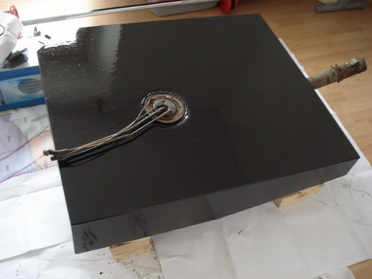

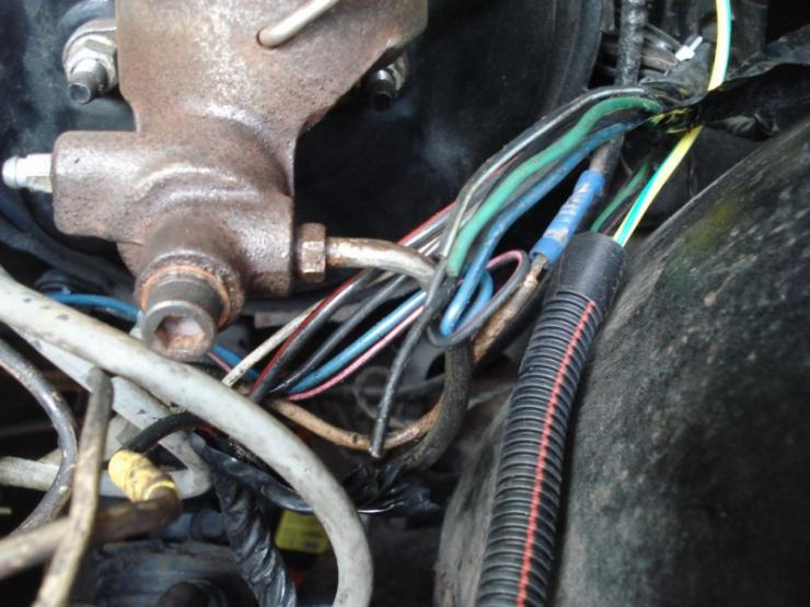

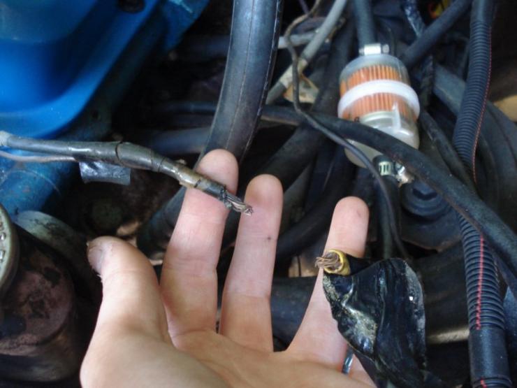

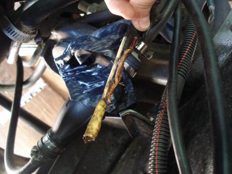

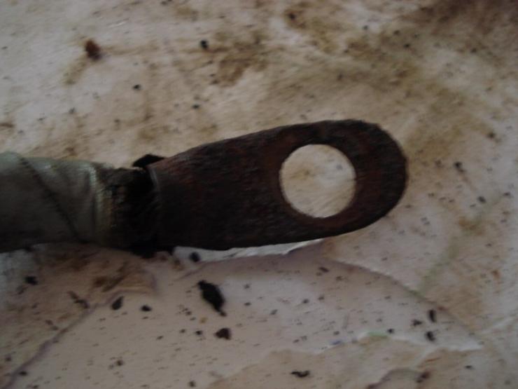

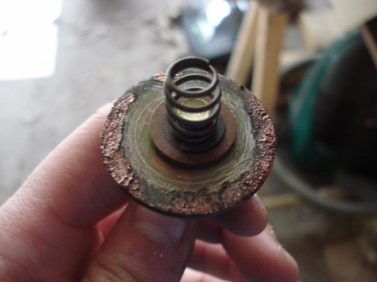

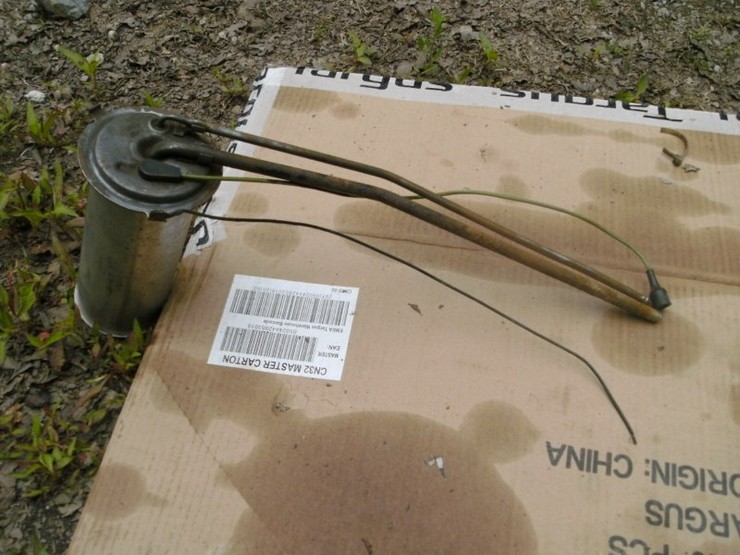

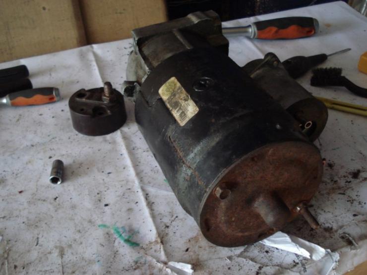

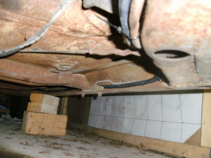

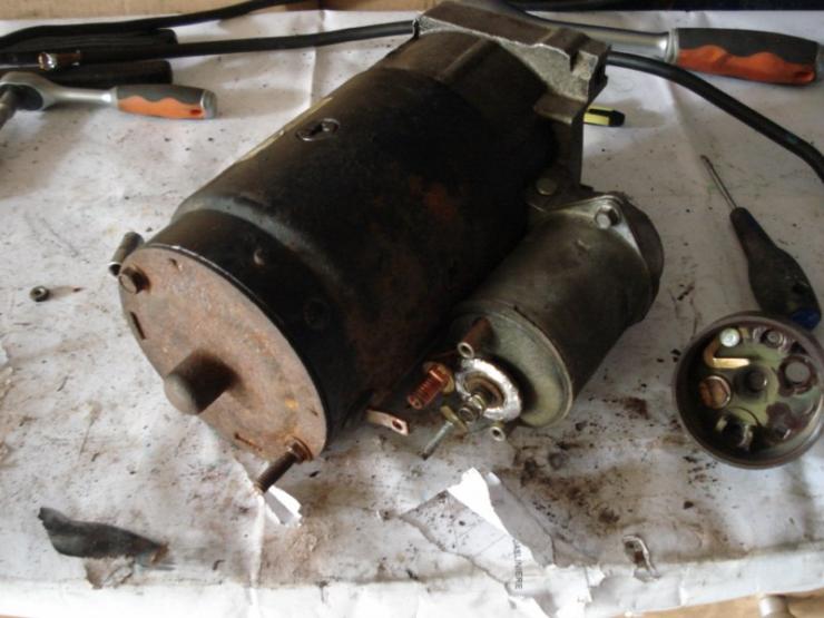

July35 Posté(e) le 24 juin 2012 Auteur Signaler Posté(e) le 24 juin 2012 Bon les news de la mémère .... le week end dernier j'étais partie pour la sortir de son trou .... première balade de l'année quoi. Sauf qu'après un démarrage nikel j'éteint le moteur pour je ne sais quel raison ... redémarrage donc .... mais démarreur collé à cause du câble du démarreur brûlant qui touchait le collecteur. Ca m'a légèrement énerver du coup j'ai pas trop insister pour le week end dernier. J'ai quand même refait cheminer le câble pour être éloigné du chaud. Entre temps, j'ai enfin récupérer le "nouveau" réservoir. Le gars a assez bien travailler ... mais les hics c'est qu'il a augmenté le prix vu qu'ils étaient plusieurs à faire le taff dessus et comme l'ancien était découpé je pouvais plus revenir en arrière ... en plus, il reste des bricoles à faire dessus ... le genre de bricoles qui n'étaient pas à moi de faire mais vu que je ne suis pas assez chiante et que je fait trop confiance aux gens je fini toujours par me faire "bai*er" ... enfin, je commence à capter le truc maintenant. Peinture du bazar une bonne couche de glycéro : Jauge d'essence : Bilan de ce week end (rien fait aujourd'hui ... il pleut ): Donc, c'est reparti pour au moins l'épisode 9 de "mémère sort de ce trou" .... donc premier démarrage vraiment parfait .... arrêt du moteur 1 minutes après pour je ne sais quel raisons (encore) ... et là redémarrage impossible ... comme si le moteur était noyé. Après quelque tentatives à tirer sur le démarreur, rien à faire. Et en regardant de plus prêt .... le carbu et la pipe d'admission complétement "trempés d'essence" . C'est là que je me souviens que j'avais craché sur Caram quand il m'avait conseillé d'avoir un retour d'essence de la pompe au réservoir .... pourtant le problème est bien là et plusieurs pros des carbus en parlent .... mon carbu était mis en pression par la pompe et finissait par dégueuler. J'ai donc fait cheminer une nouvelle ligne de retour : Week end, prochain, installation du réservoir, et j'espère balade sur route avec la mémère. Citer

Tof Posté(e) le 24 juin 2012 Signaler Posté(e) le 24 juin 2012 Ahhhh ma chere julaille , plus tu est bon plus tu est con ........... y a vraiment des enculés partout sur cette foutu planete . Enfin bref prend le temp quant meme de le remplir un petit peut et d ele poser une nuit sur chacun des coté histoire d evoir si il ny aurait pas de soudure foireuse . T'arrache grand mere , t'est vraiment unique au monde toi . Citer

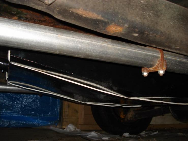

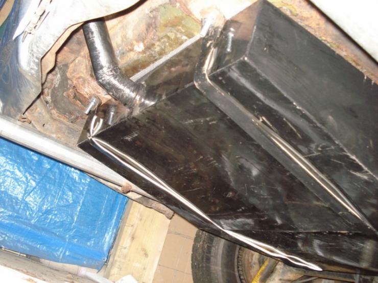

July35 Posté(e) le 1 juillet 2012 Auteur Signaler Posté(e) le 1 juillet 2012 hé bien ça avance à grand pas,faudrait que ça soit prêt pour que tu viennes à Baud ou Arzon au pire good job ,princesse Merci Mino ! Ouais au pire pour Arzon ... j'espère. Ahhhh ma chere julaille , plus tu est bon plus tu est con ........... y a vraiment des enculés partout sur cette foutu planete . Enfin bref prend le temp quant meme de le remplir un petit peut et d ele poser une nuit sur chacun des coté histoire d evoir si il ny aurait pas de soudure foireuse . T'arrache grand mere , t'est vraiment unique au monde toi . En effet, peut être que je fais trop confiance au soudures du réservoir .... ils m'ont l'air costaud ... on verra bien. Bon déjà ça va faire 1 an pile que Caty est en France .... Sinon, le réservoir a été monté .... j'ai dû faire des trous sur les traverses de fond de coffre pour l'emplacement des nouvelle lanières. Je me suis bouffée pas mal de rouilles dans la tronche ... je m'aidais du pointeau pour faire une marque puis faire au tournevis et sur la lanière côté conducteur le pointeau à traverser la rouille ... elle est bouffée de partout au niveau du fond de coffre ça me fait chié de mettre du propre sur de la merde mais je ferrai ça l'hiver prochain. Week end prochain ... pendant que ça va être grosse chouille à Lurcy pour certains, moi je préparerai la Pontiac pour le CT et une petite balade en prime. Citer

July35 Posté(e) le 2 juillet 2012 Auteur Signaler Posté(e) le 2 juillet 2012 félicitations, elle est top, j'adore la sellerie et surtout l'arrière, hyper agressif , ça a de la gueule, bravo! nickel Merci les gars ! encore une étape de franchie,il est temps de mettre cette Pontiac sur la route OOOOooohhh que oui .... je la sort le week end prochain ... j'ai trop peur qu'il arrive encore une co**lle. Ca va faire super plaisir de la reconduire, j'espère que je vais pas en pleurer ! Si ça se passe vraiment bien, elle passera son CT le week end d'après ... pas le samedi car ça tombe le 14 juillet .... mais un vendredi 13 .... Ben dis donc, je suis bluffé superbe auto ; on a peut être le même moteur mais on on a pas les mêmes compétences en mécanique. Au moins je sais à qui m'adresser si j'ai un problème avec la mienne. Ouh la ... chui encore loin de tout connaître ! J'apprend. Citer

July35 Posté(e) le 16 juillet 2012 Auteur Signaler Posté(e) le 16 juillet 2012 tu es bonne à faire comme choucroute un peu plus tard quand tu en auras un peu profité Un peu, BEAUCOUP profiter oui ! C'est clair que ce serra à revoir mais j'ai tellement de choses à revoir sur cette caisse ! Les prochains travaux seront surtout stopper la rouille qui commence à bouffer tout le dessous en faite. ah shit ,ça veut dire que tu ne seras pas à Arzon,bad news bon courage pour la suite Effectivement, c'est aussi mort pour Arzon ! C'est que je collectionne maintenant. Enfin maintenant, j'ai appris à ne plus me fixer d'objectif pour qu'elle soit prête pour tel rencard, car je suis déçue à chaque fois. Citer

Wizord53 Posté(e) le 18 juillet 2012 Signaler Posté(e) le 18 juillet 2012 Oh......... on dirais le démarreur de ma Cadillac.......je l'ai aussi démonté et normal qu'il tournait plus, moi j'avais un fil couper à l'intérieur, et un peu fondu aussi les gaines autour...donc ressoudage et comme j'y étais changement des charbons, et maintenant il tourne comme avant, sauf qu'à présent, je n'ai pas d'allumage..... vis platinées à changer sans doute....... Citer
