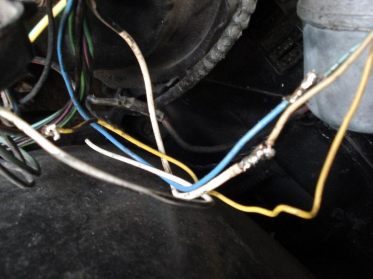

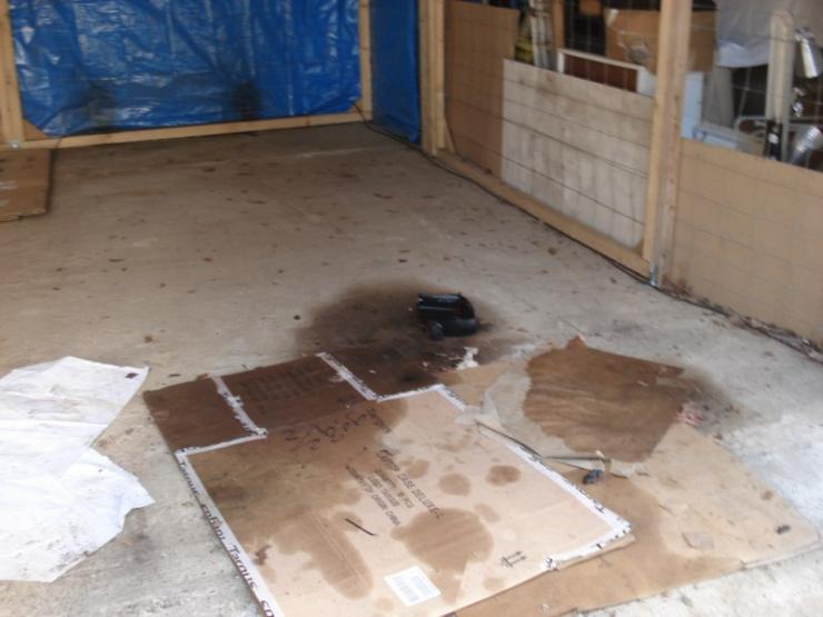

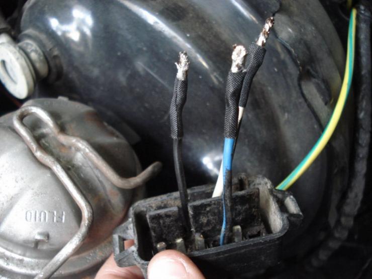

July35 Posté(e) le 16 septembre 2012 Auteur Signaler Posté(e) le 16 septembre 2012 Bilan de ce week end : Déjà arrivée au garage, le maitre cylindre vide .... dût à une fuite entre le flexible de freins neuf et son cylindre neuf aussi ... obligé de re-démonter le bordel pour appliquer de la pâte à joint sur le filetage. Purge fini donc ! Test de démarrage ... keude, aucun jus qui passe ... comme la fois où elle avait caller à sa sortie de 3 m. Je croyais que c'était le câble + démarreur en cramant sur l'échappement mais en faite non ... je regarde au niveau de la boîte de contact se trouvant sur la cloison pare feu ... le machin est déconnecté ... il a dût s'enlever avec les vibrations pendant que je faisais mes manœuvres ... A l'intérieur, même pas des cosses mais des bouts de fils qui dépassent ... de quoi faire de beaux court circuits ! Le test sur route est a nouveau décaler ... je m'occuperai la semaine prochaine de ce nouveau soucis. Citer

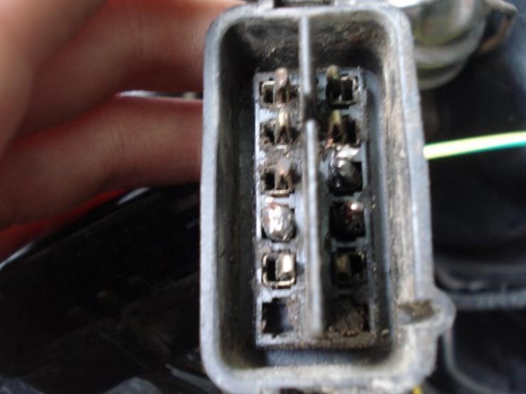

July35 Posté(e) le 20 septembre 2012 Auteur Signaler Posté(e) le 20 septembre 2012 Hé ... bonsoir la troupe ! C'est le 1000 ème message que je poste sur DC youhouuuu ... pour fêter ça voici une photo de moi sexy dans la Pontiac gRRrrrRR ... AH AH ! Bon bref .... aujourd'hui la Pontiac a eu droit à sa séance de soudure à l'étain ! Retirage des scotchs qui cachaient bien du caca : Fils étamés : Puis scotch d’électricien pour isoler tout ça : Enfin, les fils électriques du connecteur ont été étamés eux aussi : Puis avec le scotch situé à la base des soudures .... le tout tient nikel dans le connecteur et sans risques de courts circuits : Manque plus que gainer ça tout propre puis test sur route ! Citer
Phil Posté(e) le 21 septembre 2012 Signaler Posté(e) le 21 septembre 2012 Puis scotch d’électricien pour isoler tout ça Tant qu'à souder à l'étain, pour les endroits comme ça auxquels tu ne toucheras plus jamais, utilise plutôt de la gaine thermorétractable Dans les centres auto et autres magasins de bricolage ça coûte la peau des cou***es, mais (1) tu n'es pas concernée (2) on en trouve à moins cher sur ibêê. Tu vas te planter au début, genre gaine rétractée par la soudure encore chaude alors qu'elle n'est pas encore en place, ou gaine dans la main droite et fil déjà soudé dans la gauche mais tu es sûre que ça ne va pas se dépiauter dans quelques années... Citer
Chargie Posté(e) le 21 septembre 2012 Signaler Posté(e) le 21 septembre 2012 .. gaine dans la main droite et fil déjà soudé dans la gauche ... tiens je connais ça aussi! Le pire c'est que j'ai remis le couvert 5 minutes plus tard! Citer
Caram Posté(e) le 21 septembre 2012 Signaler Posté(e) le 21 septembre 2012 Tant qu'à souder à l'étain, pour les endroits comme ça auxquels tu ne toucheras plus jamais, utilise plutôt de la gaine thermorétractable avec quelle valeur ajoutée ?? C'est toujours pareil... la gaine thermoretractable c'est bien...quand ça sert à quelque chose ! un bon scotch tressé de qualité professionelle, posé proprement (support propre, mains propres, bonne tension etc.) et écarté des agressions extérieurs reste une vie ! - Le bon scotch elle en a (scotch des faisceaux électriques moteurs PSA) - le poser proprement c'est pas hors de portée... et on risque pas de se retrouver con avec son bout de gaine dans la main et son fils déjà soudé - éviter les agressions extérieurs... elle va gainer et fretter (encore une fois avec la procédure professionnelle PSA) Donc je suis pour la gaine thermorétractable... mais quand les fils trainent n'importe où sans maintien ni protection (ce qui a l'époque ne posait pas de soucis) ! :pirate: Sinon va falloir penser à donner une leçon de soudure au Comet... ses cables lui font des misères j'crois bientot la sortie de garage, bravo ! Citer
July35 Posté(e) le 21 septembre 2012 Auteur Signaler Posté(e) le 21 septembre 2012 Pour l'histoire de la gaine thermorétractable, c'est clair que j'ai déjà une petite expérience sur le sujet. Je trouve que ça sert pas à grand chose d'en mettre quand je sais que je vais mettre les fils dans de la gaine fendu après. Gaine thermo ou scotch spécial, c'est pareil dans mon cas .... sauf que t'en a un qui fait plus propre quand tu l'appliques et l'autre qui est moins chiant à installer ... mais une fois sous gaines, ça change plus rien. Citer
Phil Posté(e) le 21 septembre 2012 Signaler Posté(e) le 21 septembre 2012 la gaine thermoretractable c'est bien...quand ça sert à quelque chose ! un bon scotch tressé de qualité professionelle, posé proprement (support propre, mains propres, bonne tension etc.) et écarté des agressions extérieurs reste une vie ! /.../ scotch des faisceaux électriques moteurs PSATu l'as dit : le ruban adhésif c'est fait pour fasciner du fil gainé, pas pour gainer du fil nu La gaine thermo bien posée, ça isole totalement le métal du fil de l'air extérieur, ce que ne fait pas l'adhésif. Et c'est fait pour être en contact direct avec le métal. Avec l'adhésif, entre l'humidité de condensation (et il y en a sur un circuit auto, qui chauffe pas mal because basse tension et forte intensité dans des fils pas bien gros et des contacts pas bien propres), et les composants de la colle (faite pour coller sur du plastique, pas sur du métal), aucune idée des réactions d'oxydo-réduction qui peuvent se produire sur le long terme... Pour ma part, c'est gaine thermo autour du métal, et adhésif (ou, mieux, gaine textile asphaltée immobilisée par frettage) autour des fils gainés. Voir ici pour les détails Citer
Comet72 Posté(e) le 21 septembre 2012 Signaler Posté(e) le 21 septembre 2012 Donc je suis pour la gaine thermorétractable... mais quand les fils trainent n'importe où sans maintien ni protection (ce qui a l'époque ne posait pas de soucis) ! :pirate: Sinon va falloir penser à donner une leçon de soudure au Comet... ses cables lui font des misères j'crois Tu l'as dit : le ruban adhésif c'est fait pour fasciner du fil gainé, pas pour gainer du fil nu La gaine thermo bien posée, ça isole totalement le métal du fil de l'air extérieur, ce que ne fait pas l'adhésif. Et c'est fait pour être en contact direct avec le métal. Avec l'adhésif, entre l'humidité de condensation (et il y en a sur un circuit auto, qui chauffe pas mal because basse tension et forte intensité dans des fils pas bien gros et des contacts pas bien propres), et les composants de la colle (faite pour coller sur du plastique, pas sur du métal), aucune idée des réactions d'oxydo-réduction qui peuvent se produire sur le long terme... Pour ma part, c'est gaine thermo autour du métal, et adhésif (ou, mieux, gaine textile asphaltée immobilisée par frettage) autour des fils gainés. Voir ici pour les détails En ce qui me concerne je règle ça ce weekend. Au menu: Fer à souder neuf avec vario, décapant neuf, gaines thermo de tous les diamètres, gaines fendues, 50m de toile isolante, baguettes de soudure neuve avec/sans décapant intégré...bref...je pense que j'ai fini de me faire chier cette fois. Je suis aussi un partisan de la gaine thermorétractable, et perso j'ai jamais été emmerdouillé pour poser quoi que ce soit donc ça va bien. Citer
