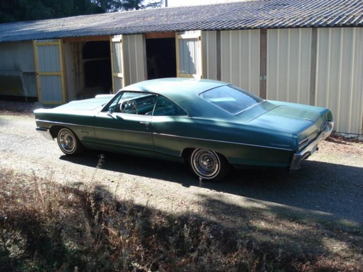

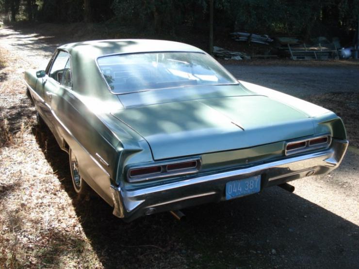

July35 Posté(e) le 3 octobre 2012 Auteur Signaler Posté(e) le 3 octobre 2012 en vl'a une bonne nouvelles on se voit à Apigné Dimanche alors ?je vais à Lohéac ensuite Pas mal de petites bricoles à faire dessus. Je serrai aux étangs et Lohéac mais sans elle ! bravo july Merci Gégé ! Si elle fait pipi comme ça il faut lui mettre des couches non?!! Ouais et elle a même fait des marques de pets foireux sur la bache ! (m'en fou c'est pas la mienne) Bref, donc effectivement j'ai bien sorti la Pontiac. Démarrage nikel, appoint en dexron puis sortie ! Ca m'a fait vraiment bizarre de la voir dehors surtout de voir son c*l car ça faisait un an que je l'avais pas vu ! La conduite, bah je l'ai carrément redécouverte ... j'avais oublié que les amortisseurs sont morts mais là ils sont vraiment HS .... elle faisait des bonds non stop ... comme sur un jet ski ! D'après caram, l'allumage est à retarder de quelques degrés (strobo) car on entend un léger cliquetis. Du coup, j'ai juste fait une ballade dans le pateu de maison mais ça me suffit pour l'instant ! Les points importants à voir sont : - le léger cliquetis en recalant l'allumage - les amortisseurs et ressorts à changer ... elle passera pas le CT comme ça ! Sinon, les petites bricoles mais qui n'empêche pas de rouler : - la jauge d'essence qui ne marche toujours pas (ça me ch**r un peu) : il me reste à tester l'aiguille du tableau de bord - la boîte fuit toujours mais plus grand chose - klaxon marche pas mais je sais d'où ça vient En bref, je sais très bien ce que j'ai à faire et c'est plus grand chose par rapport à ce qui a déjà été fait. Mais le plus important, j'ai enfin eu l'occasion de faire de belles photos de ma voiture ! On dépoussière à la nenette avant les photos et la balade : On s'demande vraiment comment elle passe la porte ! J'me suis jamais sentie aussi bien que dans ma mémère. A+ Citer
Invité Kingswood Posté(e) le 3 octobre 2012 Signaler Posté(e) le 3 octobre 2012 - les amortisseurs et ressorts à changer ... elle passera pas le CT comme ça ! si tes amortisseurs ne fuient pas, aucun problème; seuls les amortisseurs qui fuient sont soumis à contre visite....... des pompes à vélos étanches passent le CT. pour tes ressorts, laissent les, tu ne gagnera rien à les changer; si elle rebondit dans tous les sens, seuls les amortos sont en cause. Et encore... ma Caprice avec 4 Kayaba spécial police se dandine toujours pas mal. Citer

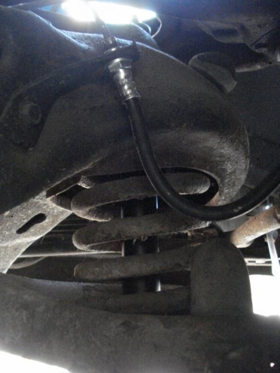

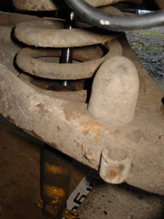

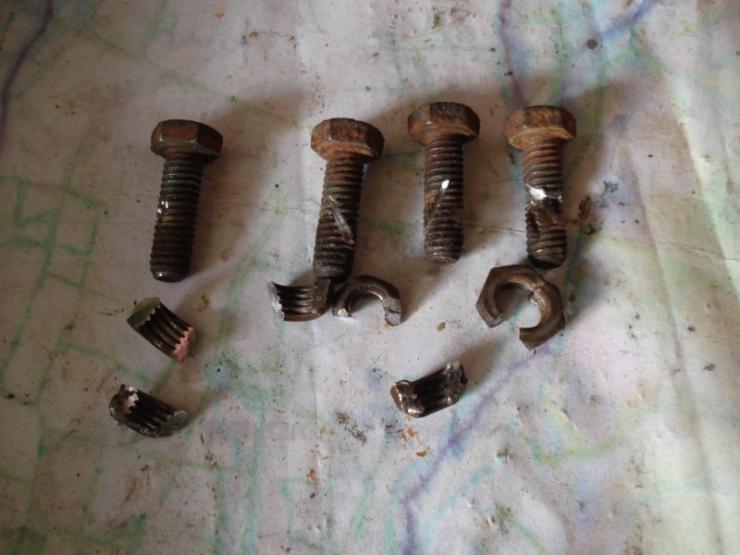

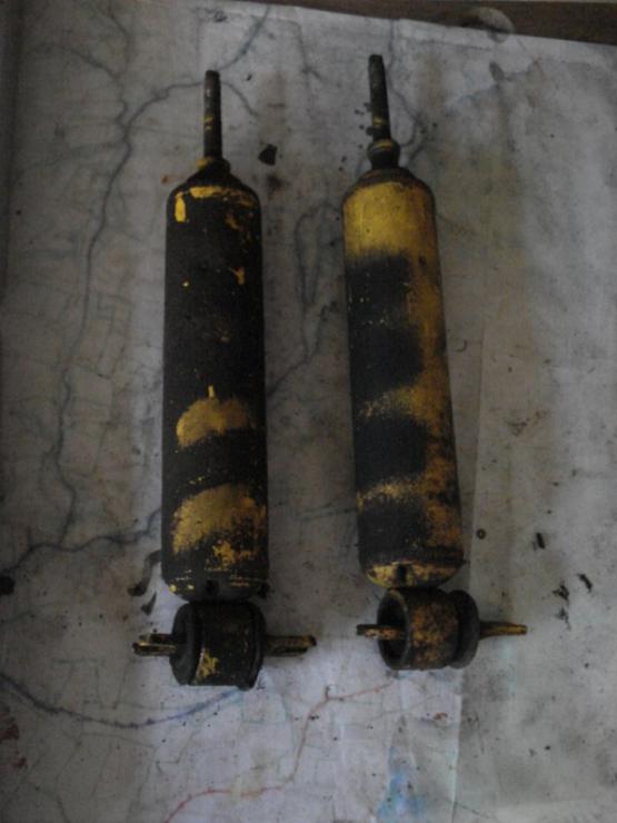

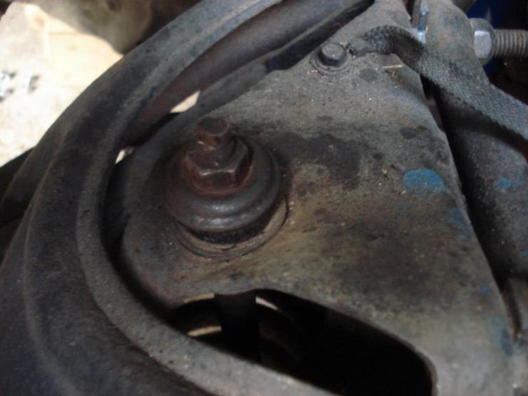

July35 Posté(e) le 4 novembre 2012 Auteur Signaler Posté(e) le 4 novembre 2012 Quelques news de la mémère : Les amortos sont actuellement en cours de changement ... ouais j'dit ça car dans mon cas, il suffit pas de dévisser et revisser 12 écrous (schématiquement ein ) ... la réflexion va beaucoup beaucoup plus loin. C'est obliger que cette voiture ai dormit plusieurs années dehors ..... presque tous les écrous étaient complétement bloqués. Dans le cas des amortos avant, c'est l'écrou supérieur qui faisait ièch : Après inondation au dégrippant, coups de chalumeau inefficace et quelques coups de dremel, Plus qu'à lever le triangle à l'aide d'un cric, pour enlever l'amortos : RIP Yaouhh It's amaziiiiiiiiiiiiiiiiiiing J'ai testé l'avant de la voiture avec ces amortos neufs et ils font du bons travail. Amortos arrières maintenant, la goupille inférieur des amortos est partie assez facilement (c'est ballot car c'était la fixation la plus accessible ). Ce sont les boulons du haut qui faisaient ièch ... même combat ça s'est fini au dremel ... mais avec le réservoir à proximité (attention aux étincelles) et l'accès très limité ça relevais du contorsionnisme ! Résultat des courses : la séance de torture s'est achevée avec une belle brochette de cadavres. Plus qu'à en racheter des neufs et c'est finish! Citer

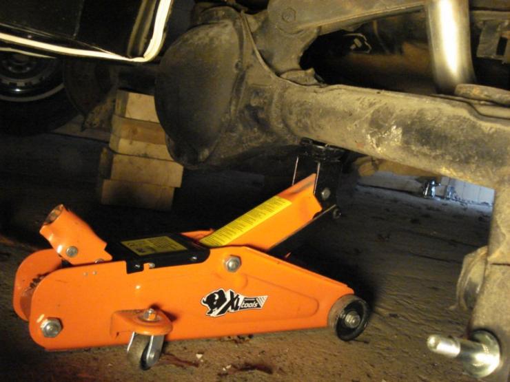

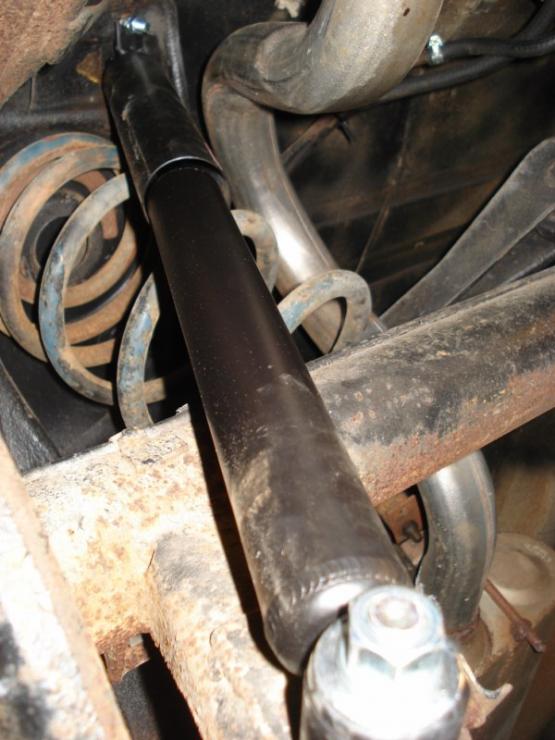

July35 Posté(e) le 9 novembre 2012 Auteur Signaler Posté(e) le 9 novembre 2012 Good job :goatee: , c'est bien tu avance , bravo la jack l'eventreuse des écrous rouillés! en tout ca chapeau pour le boulot réalisé!!! Merci les gars ! Bon hier, j'ai fini d'installer les amortos arrières cette fois-ci. Un coup de cric pour maintenir le pont à la bonne hauteur : Jolies boulons ! Citer
