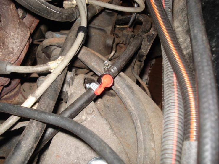

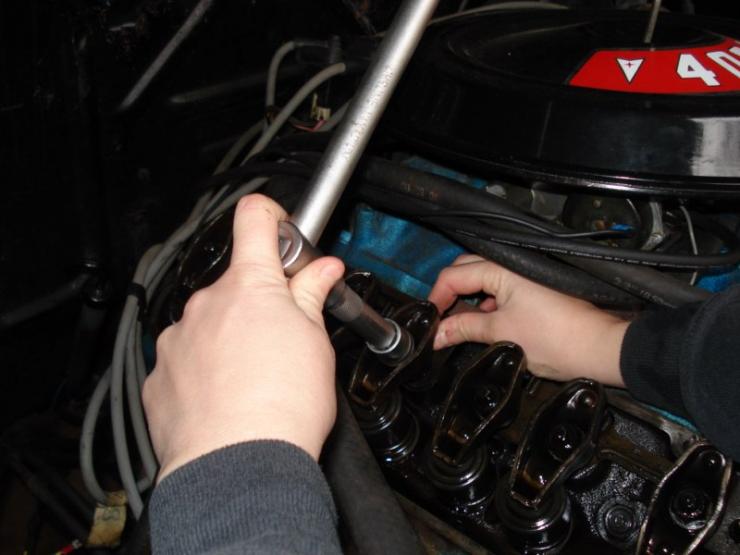

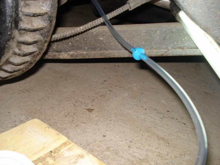

July35 Posté(e) le 24 novembre 2012 Auteur Signaler Posté(e) le 24 novembre 2012 Quelques news de la mémère ... Cette fois ci les freins sont nikels. Après avoir résolu la fuite qui été dûe au maitre cylindre (vis de purge), purge du circuit mais pour mettre toute les chances de mon côté un clapet anti retour a été installé pour éviter l'entrée d'air. Sinon, je comprend mieux pourquoi il y avait absence d'un circuit de retour de l'essence vers le réservoir quand j'ai acheté la voiture ... ma pompe à essence a une petite fuite interne (au clapet de décharge). En effet, quand j’actionnai ma pompe d’amorçage, il n'y avait presque que de l'air qui arrivait. Du coup, j'ai installé un robinet que je fermerai avant d'amorcer, comme ça le circuit de retour est fermé et je suis sûr que quand j'actionnerai ma poire d’amorçage elle aspirera par la bonne durite et j'aurai de l'essence à l'arrivée (et pas de l'air). Et enfin, cet aprem je me suis attaquée au réglage des culbuteurs pour effacer ce claquement. - Tourner le vilebrequin pour arriver à un point de compression : sur un cylindre, les 2 soupapes fermées - Faire que la tige du culbuteur soit en frôlement contre le culbuteur - Puis serrer un demi tour voir 3/4 de tour - et ainsi de suite pour les 14 autres ... Après avoir terminée, on refait un tour du vilebrequin pour vérifier chaque soupapes mais pas mal s'étaient re-desserrés ! En effet, c'est un valvetrain ajustable mais avec des écrous serrés au couple sur du matos neuf. Ils ne peuvent être serrer qu'une fois d'origine quoi, du coup quand je réglais sur un cylindre puis ainsi de suite bah les écrous du premier réglages se desserrais ... bref ! Pour résoudre ce soucis, j'ai commandé des écrous polylock pour bloquer le bon ajustement. Comme ça si je suis susceptible de faire d'autres réglages sur mes culbuteurs (ou changer une pièce du valvetrain), je ne serais plus emm**dée ! Dans mon budget actuel, c'est un premier pas avant d'aller plus loin. Au passage, elle démarre toujours aussi bien. A+ Citer
July35 Posté(e) le 24 novembre 2012 Auteur Signaler Posté(e) le 24 novembre 2012 Est-ce que quelqu'un a déjà posé des polylock sur un 400 ? Est-ce que ça passe sous le cache culbu qui est très bas ? Une autre solution a me proposer sinon ? contre écrous type jam nut ? Citer
