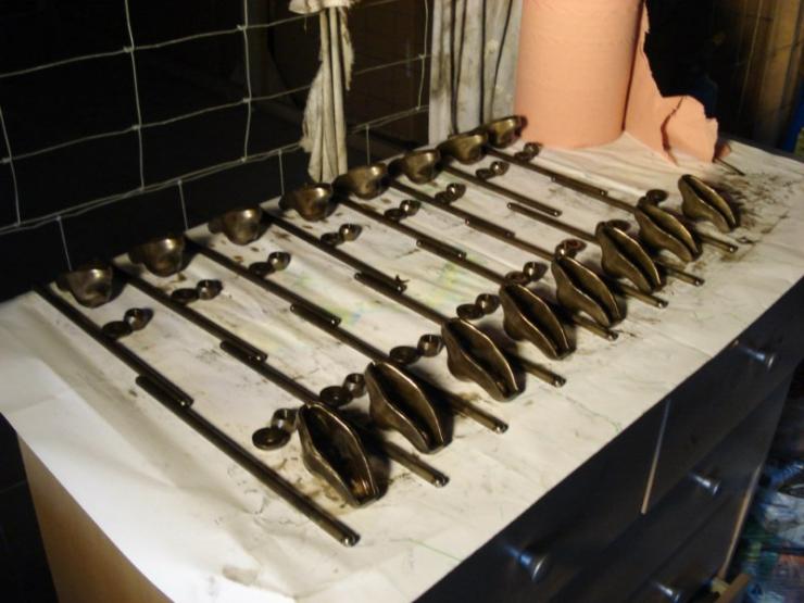

CAN-AM Posté(e) le 25 novembre 2012 Signaler Partager Posté(e) le 25 novembre 2012 Est-ce que quelqu'un a déjà posé des polylock sur un 400 ? Est-ce que ça passe sous le cache culbu qui est très bas ? Une autre solution a me proposer sinon ? contre écrous type jam nut ? Les polylocks dépassent de 2 cm au dessus des gougeons de fixation de tes culbuteurs. Pour connaitre la place restante, utilise de la pâte à modeler ( dispo dans tout les magasins de jouet pour pas grand chose) Pourquoi ne réutilises-tu pas des écrous neufs ou simplement en écrasant tes écrous comme à l'origine ? Citer Lien vers le commentaire Partager sur d’autres sites Plus d'options de partage...
July35 Posté(e) le 25 novembre 2012 Auteur Signaler Partager Posté(e) le 25 novembre 2012 Pourquoi ne réutilises-tu pas des écrous neufs ou simplement en écrasant tes écrous comme à l'origine ? Quand tu dis comme à l'origine, tu parles du serrage au couple ? Le résultat est le même que pour un réglage "zéro lash". Mon soucis je le répète n'ai pas la méthode de réglage mais que mes écrous surement d'origine ne peuvent plus être réutiliser et je cherche la meilleur technique pour les resserrer de façon non définitive. D'où l'idée du poly lock ou d'un contre écrou. Pour le coup de la pâte à modeler c'est pas con ... mais d'après ce que tu dis j'aurais pas la place pour placer des poly lock puisqu'il ne me reste pas plus d'1 cm sous le cache culbu. Citer Lien vers le commentaire Partager sur d’autres sites Plus d'options de partage...
Baz Posté(e) le 25 novembre 2012 Signaler Partager Posté(e) le 25 novembre 2012 Sur les moteurs Pontiac il n'y a pas de réglage de culbuteur comme sur les Chevy. Tu sers l'écrou au couple et basta. Citer Lien vers le commentaire Partager sur d’autres sites Plus d'options de partage...
CAN-AM Posté(e) le 25 novembre 2012 Signaler Partager Posté(e) le 25 novembre 2012 Sur les moteurs Pontiac il n'y a pas de réglage de culbuteur comme sur les Chevy. Tu sers l'écrou au couple et basta. C'est exact sur le 400 ci, tu serres ton écrou à 20 lb. ft soit ( 8.89 daN ou ~ 1 kg). Mais surtout pas en butée, sinon tes poussoirs Hydrauliques ne te servent plus a rien. Mais il arrive que le sertissage de l'écrou ne soit plus aussi efficace pour maintenir ce faible serrage. C'est pourquoi la méthode Chevrolet d’approcher la tige de culbut et d'ajouter deux tiers d'un tour de serrage est bien plus juste. Mais seulement si l'écrou tien en place. C'est pour cela que je te conseille de changer tes écrous ou bien de mater le dessus de ton écrou. Afin d' écraser le dernier filet qui servira de frein. Il n’abîmera pas ton gougeon car il est beaucoup plus tendre que celui-ci. Citer Lien vers le commentaire Partager sur d’autres sites Plus d'options de partage...
French Riviera Posté(e) le 25 novembre 2012 Signaler Partager Posté(e) le 25 novembre 2012 Et un coup de frein filet loctite ne suffirait pas(bien dégraisser avant...) Citer Lien vers le commentaire Partager sur d’autres sites Plus d'options de partage...
CAN-AM Posté(e) le 25 novembre 2012 Signaler Partager Posté(e) le 25 novembre 2012 Et un coup de frein filet loctite ne suffirait pas(bien dégraisser avant...) Oui, c'est faisable mais ce n'est pas l’endroit le plus facile à dégraisser Citer Lien vers le commentaire Partager sur d’autres sites Plus d'options de partage...

mino 56 Posté(e) le 25 novembre 2012 Signaler Partager Posté(e) le 25 novembre 2012 ne serais t-il pas possible de scier tes écrous dans la tranche comme sur cette photo pour pouvoir les freiner d'un coup de burin une fois serrés? Citer Lien vers le commentaire Partager sur d’autres sites Plus d'options de partage...

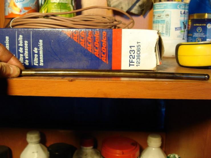

Eric_35 Posté(e) le 7 décembre 2012 Signaler Partager Posté(e) le 7 décembre 2012 July, quelle est la longueur originale de tes pushrods ? Citer Lien vers le commentaire Partager sur d’autres sites Plus d'options de partage...
July35 Posté(e) le 8 décembre 2012 Auteur Signaler Partager Posté(e) le 8 décembre 2012 ne serais t-il pas possible de scier tes écrous dans la tranche comme sur cette photo pour pouvoir les freiner d'un coup de burin une fois serrés? Connaissait pas ... mais je préfère partir sur des valeurs sûrs ! Merci quand même. Merki ! Et donc t'en es où avec tes écrous ? Je les attends toujours ... July, quelle est la longueur originale de tes pushrods ? Pourquoi cette question ... C'est du 23.20 cm ... mais j'en ai commandé chez Rockauto du coup. Bref, en attendant ces fameux écrous j'ai regardé l'état des pièces du valvetrain. Tout est OK à part quelques pushrods tordus. Citer Lien vers le commentaire Partager sur d’autres sites Plus d'options de partage...

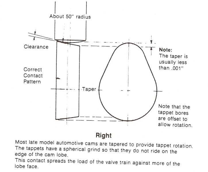

CAN-AM Posté(e) le 8 décembre 2012 Signaler Partager Posté(e) le 8 décembre 2012 Ca je l'sais bien mais ça veut dire déposer la pipe d'admission et changer le joint (vu l'état général du reste de la voiture). Plus tous les poussoirs usés ... ce qui ne rentre pas dans mon budget avant Noël. Je vais remonter et régler le valve train au mieux et si ça suffit pas, c'est qu'un ou plusieurs poussoirs sont vraiment trop usés et je les changerai plus tard. Attention, tu ne peux pas changer seulement les poussoirs. Il te faut aussi remplacer l'arbre à cames. Et faire un rodage de l'ensemble ( 2000 trms pendant 25 minutes ) avec graisse spéciale et vidange derrière Citer Lien vers le commentaire Partager sur d’autres sites Plus d'options de partage...
Ray66 Posté(e) le 8 décembre 2012 Signaler Partager Posté(e) le 8 décembre 2012 Attention, tu ne peux pas changer seulement les poussoirs. Il te faut aussi remplacer l'arbre à cames. Et faire un rodage de l'ensemble ( 2000 trms pendant 25 minutes ) avec graisse spéciale et vidange derrière Puis-je avoir la source de cette information ? Ça m’intéresse Citer Lien vers le commentaire Partager sur d’autres sites Plus d'options de partage...
Camaro82 Posté(e) le 8 décembre 2012 Signaler Partager Posté(e) le 8 décembre 2012 c'est vrai j'avais oublié qu'on ne remplace pas un aac seul ou des poussoirs seul ,les deux vont de pairs.d'ailleurs dans les kit aux usa pour les aac ya les poussoirs avec. Citer Lien vers le commentaire Partager sur d’autres sites Plus d'options de partage...
CAN-AM Posté(e) le 8 décembre 2012 Signaler Partager Posté(e) le 8 décembre 2012 Puis-je avoir la source de cette information ? Ça m’intéresse Voici un exemple , mais il y en a bien d'autres http://www.cranecams...akin/548e.pdf Citer Lien vers le commentaire Partager sur d’autres sites Plus d'options de partage...
Vaihlor Posté(e) le 8 décembre 2012 Signaler Partager Posté(e) le 8 décembre 2012 heuu je suis désolé mais il existe pleins de ref de poussoirs ou d'aac seuls, j'ai déjà vu le replacement d'un (poussoirs ) sans mauvaises conséquences... Citer Lien vers le commentaire Partager sur d’autres sites Plus d'options de partage...
CAN-AM Posté(e) le 9 décembre 2012 Signaler Partager Posté(e) le 9 décembre 2012 heuu je suis désolé mais il existe pleins de ref de poussoirs ou d'aac seuls, j'ai déjà vu le replacement d'un (poussoirs ) sans mauvaises conséquences... Nous parlons bien de poussoirs plats et non pas à rouleaux. Oui tu peux choisir tes poussoirs séparément, car il existe plusieurs qualités de poussoirs. Et aussi des versions anti-pump que tu peux monter indifféremment sur un arbre a cames standard . Mais la pause d'un poussoir neuf ou d'occase sur un arbre a cames qui a déjà servit est destiné a s'user rapidement. Mais effectivement même avec des cames qui ressemblent à des patates un V8 tourne plus ou moins bien. Il ne faut pas oublier qu'un poussoirs doit tourné sur lui même pour ne pas user la cames et favoriser le graissage . Pour arriver à faire tourner le poussoirs, le contact ne se fait pas a plat. (Voir le dessin) Donc quand le poussoir est creusé , la came est morte. Citation de chez CRANE, mais aussi de chez d'autres spécialistes: " Never use old flat tappet lifters on a new cam. On flat tappet cams, the lobes and lifter bottoms mate together and if the lifters are removed from the engine, they must go back on the same lobe from which they were removed." Citer Lien vers le commentaire Partager sur d’autres sites Plus d'options de partage...
